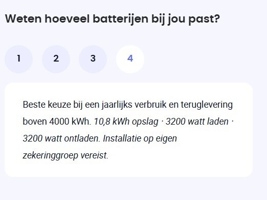

Meer dan 800 Watt uitvoer per stekkerapparaat mag volgens mij in Nederland niet, dus 2400 Watt lijkt mij de max in een cluster van 3x Hyper 2000. Zoals ik boven de quote ook al aangaf ziet hij dat volgens mij verkeerd.
Klopt dat met 800W, maar als je een apparte groep hebt mag dit hoger.
Installatie op eigen zekeringgroep vereist.
Hier een voorbeeld van een homewizzard batterij
Afbeeldingslocatie: https://tweakers.net/i/WeIHHIVNuBalhTVKKF7F8l3B4oo=/fit-in/4920x3264/filters:max_bytes(3145728):no_upscale():strip_icc():strip_exif()/f/image/yPcoBJG6qjqiWZN2xiHV23hY.jpg?f=user_large
[ Voor 21% gewijzigd door Bikkelreal op 28-11-2024 19:07 ]

  • Taro
Taro
Bikkelreal schreef op donderdag 28 november 2024 @ 19:04:
3200 = 4x800, volgens mij bedoelen ze dat je meer dan 1x800 of 2x800 in totaal mag terugleveren als ze op hun eigen groep zitten, maar nog steeds niet meer dan 800 per apparaat.

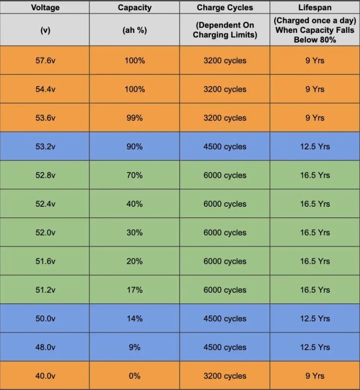

Ik hanteer voor de AB2000S 10-100%. Die 100% moet je hem niet te lang op laten staan ivm extra degradatie, maar 1x per week de 100% (even) aantikken is wel wenselijk om de SoC van een LFP accu goed weer te blijven geven.
Lager dan 10% moetje sowieso niet gaan, maar als je 20% kiest blijft er zo weinig bruikbaar over.
Als ie een uurtje op 100% blijft staan is dat niet zo'n probleem, maar laat je ze bijv. iedere dag 10-12 uur op 100% staan, dan zou ik voor 90% kiezen. De Zendure laadt sowieso 1x per maand uit zichzelf naar 100% -> 0% -> 100% op om de SoC te kalibreren en weergave te waarborgen. Dan is 10-90% de beste keuze, helemaal als je 9 stuks hebt zoals jij :)

Dat ie minimaal 1x per maand naar 100% gaat is niet alleen voor de SoC calibratie denk ik. Zeker ook voor het balanceren van de cellen lijkt me dit raadzaam.

Dat bedoel ik inderdaad. Door ze goed te balanceren wordt de SoC op basis van alle cellen bepaald ipv bijv. 1 cel die piekt. Daardoor is 100% ook echt 100%, zullen alle cellen bij het ontladen redelijk gelijk opgaan en haal je de maximale capaciteit uit de accu.

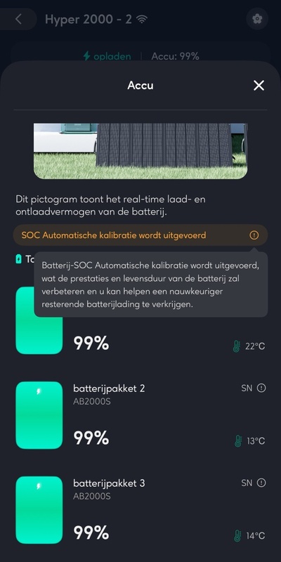

De Zendure App doet dit uit zichzelf natuurlijk met een goede reden. Daarnaast draai ik al wat jaren mee in bijv. het Tesla topic, de thuisaccu topics en heb ik veel YouTube video's gekeken en websites bezocht over deze materie.
Maandelijks is niet per se een richtlijn, regelmatig wel. Tesla adviseert hun LFP accu's ongeveer 1x per week tot 100% te laden. In het Sessy topic komt het ook regelmatig langs om tot 100% te laden om een SoC drift te voorkomen. Een LFP accu kan namelijk tussen de 10-90% lastig de SoC bepalen en gaat dan driften. Dat betekent niet direct dat je daar last van krijgt, maar het is wel goed om regelmatlg alle cellen weer in balans te brengen. Dan hebben ze weer hetzelfde uitgangspunt, benut je het maximum van de accucapaciteit en voorkom je vroegtijdig stoppen met ontladen.
Dus maandelijks is niet per se het doel, regelmatig wel. Maar daarna niet te lang op 100% laten staan.

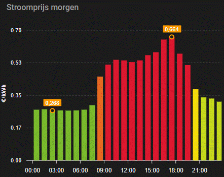

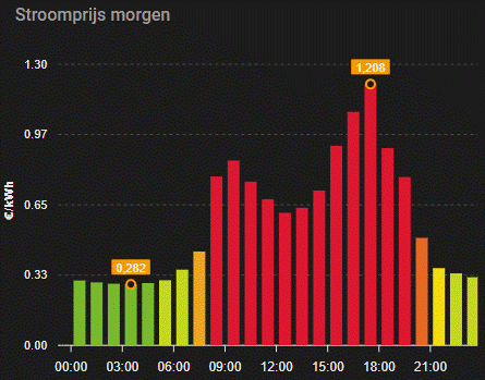

Inmiddels de eerste volledige maand erop zitten en kan de balans opmaken: Een Euro'tje per week met 4 kWh is haalbaar in november:
Afbeeldingslocatie: https://tweakers.net/i/7hJChKN0uNdldLJmRahkrTAqQv4=/800x/filters:strip_icc():strip_exif()/f/image/sh9DLaWeCGBH1fX5fAeVwFz4.jpg?f=fotoalbum_large
Ik heb echter niet alleen op laag kopen en duur verkopen gericht, maar ook geëxperimenteerd met goedkoop dynamisch inkopen en daarna NOM en laden met alleen zonnestroom en daarna NOM. Dus financieel gezien had ik er meer uit kunnen halen. Daarnaast is 4 kWh ongeveer genoeg om gedurende 4,5 uur 800 Watt per uur terug te leveren (100%->10%) in de duurdere avonduren en daarmee kosten te besparen, maar het is onvoldoende om echt terug te leveren aan het net en er dus geld op te verdienen.
Als het goed is kan ik komende week een bestelling plaatsen voor nog 4x 2 kWh AB2000S modules, waarmee ik dan ook de 2e Hyper 2000 omvormer kan gaan inzetten en 3x 2 kWh per omvormer heb en dus 12kWh in totaal. Daardoor kan ik met 0.2C vermogen -> 1200 Watt laden en conform de NL wet- en regelgeving met 800 Watt ontladen, maar dan wel 2x. Dus 2400/1600 Watt. Daarmee kan ik meer kWh's goedkoop inkopen, hoger verbruik dekken in de avonduren én meer terugleveren tijdens dure uren. Daarmee zou het plaatje positiever moeten worden, maar de investering is natuurlijk ook hoger. Benieuwd wat dat voor de ROI doet.
Ik wil eigenlijk vanaf 1 januari stoppen met experimenteren, hopelijk komt Zendure zoals aangekondigd over 2 weken met Nederland als optie in de App, en dan per dag de best passende strategie kiezen om er echt het maximale uit te gaan halen. Niet omdat het moet, maar omdat het leuk is :)

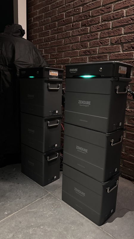

Dit is mijn opstelling:
Alle drie de Hypers op Fase L1, en in de software op cluster gezet zodat er 3000W geladen/ontladen kan worden.
Vanuit meterkast 16A--->4mm2----> verdeelkastje zolder, elke Hyper2000 op een aardlekautomaat 10A.
Mijn eerste bedoeling was elke Hyper2000 op een andere fase L1,2 en 3 maar dan werkt de cluster niet in de Zendure software.
Hierdoor zou elke Hyper apart de aangesloten fase in de gaten houden en niet alle 3 de fasen tegelijk.
Mischien wordt dit ooit in de software aangepast, dit zou makelijk moeten kunnen.
Maar het werkt op het moment zonder problemen:)

Zojuist 6x Zendure AB2000S en een Zendure ACE1500 opgehaald. 4x 2 kWh extra voor mijzelf en 2x 2 kWh + ACE1500 voor mijn pa. Hij gaat het als een grote UPS gebruiken voor een koelkast en vriezer op een locatie waar regelmatig de stroom even wegvalt.
Afbeeldingslocatie: https://tweakers.net/i/pMywJi_CfbWyQmlgoQihIuKuwhQ=/800x/filters:strip_icc():strip_exif()/f/image/FPhMJsCXwPmcQ8GQj4kKQI5p.jpg?f=fotoalbum_large
Heb de 4 extra accu's zojuist in gebruik genomen, de 2e Hyper 2000 erbij gepakt, de 2 oude accu's in iedere stapel bovenin geplaatst en de nieuwe tweemaal onderop. Had natuurlijk het liefst de 6 nieuwe accu's hier in gebruik genomen zodat ze allemaal dezelfde leeftijd en cycles zouden hebben en die 2 oude doorgeschoven, maar die 5-6 weken verschil zullen vast niet zoveel uitmaken.
Beide staan buiten onder de overkapping:

Toen ik de 2 nieuwe accu's in gebruik nam werd er ook niet automatisch gekalibreerd. Blijkbaar nu wel omdat ik zowel nieuwe als oude gemixt heb:
Afbeeldingslocatie: https://tweakers.net/i/ZBsrQOACIckpvhbTSuiR0Jpo0Ic=/x800/filters:strip_icc():strip_exif()/f/image/MEfTfiQ0R8n10c0LBFzaxKo0.jpg?f=fotoalbum_large

@Taro en alle anderen die morgen wat willen verdienen op day ahead. Laag 28 ct / kWh Hoog 121 ct / kWh (Nee geen typfoutje 😜).
Afbeeldingslocatie: https://tweakers.net/i/WGmdCeTuQt8vRtW3IpdAc7kbCRM=/800x/filters:strip_icc():strip_exif()/f/image/xpqQyPL0jxMtiXZ3vf197w2H.jpg?f=fotoalbum_large
Afbeeldingslocatie: https://tweakers.net/i/TXvqUhOSGNaekZVNcO65xlx3ODM=/800x/filters:strip_icc():strip_exif()/f/image/rXkfUG8BH1p8NoeiNLlJRaSw.jpg?f=fotoalbum_large

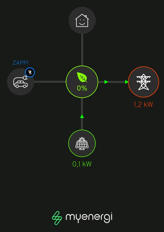

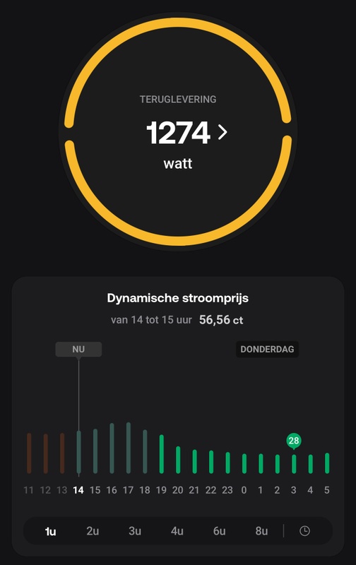

Op dit moment mooi 1200-1300 Watt aan het terugleveren a 56 ct/kWh en straks richting de 67 ct/kWh :)
Afbeeldingslocatie: https://tweakers.net/i/c-W5vmpayXs2K2h4AE-47giW-Cs=/x800/filters:strip_icc():strip_exif()/f/image/8uxcADCF0JtXypZz4kiQ4mOm.jpg?f=fotoalbum_large
Afbeeldingslocatie: https://tweakers.net/i/S4bu0YxJSliBfqhb412DyIVqi_k=/x800/filters:strip_icc():strip_exif()/f/image/pwlpABrUOqFKwIiAMI5QzyDO.jpg?f=fotoalbum_large
Afbeeldingslocatie: https://tweakers.net/i/VKMK-FCPH-ltFlOWYeAYTkKhpXg=/x800/filters:strip_icc():strip_exif()/f/image/pbNDOvxgia6dhBGj1LWklnpb.jpg?f=fotoalbum_large

Ik zag het al inderdaad, ik kijk eigenlijk altijd om 13:10 al in de Zonneplan app ;)
Dat wordt vannacht voor 28-29 ct/kWh de accu's vullen, vanaf 8:00 nul op de meter draaien en dan tussen 15:00 en 19:00 maximaal terugleveren.

Had wat gelezen over de LiFePO₄ Batterij, ze zeggen 14% t/m 90% best (ontlaad/laad) settings en af en toe naar de 100%.
Maar als je 100% steeds gebruikt kan ook geen kwaad.
Wat denken jullie hierover?
LiFePO4 State of Charge, Voltage Chart

Taro schreef op zaterdag 14 december 2024 @ 19:01:
@wautah91 Inderdaad, die is niet uitbreidbaar, maar volgens mij verder wel een interessante optie als dat voldoende capaciteit is. Je hebt er dus in de winter nauwelijks iets aan. Persoonlijk vind ik daarom het laden en ontladen via het stopcontact wel echt een toegevoegde waarde.
Begreep dat er ook een "strip" volgt voor de Hyper2000 waarmee je daar stopcontacten aan toe kunt voegen. Dat icm zonnepanelen zorgt voor mooie oplossingen als de stroomvoorziening in de toekomst om wat voor reden dan ook onzekerder wordt.
@Bikkelreal Op 15 december zou er toch een Zendure app update volgen met ondersteuning voor NL? Zal wel maandag de 16e worden, maar heb je daar nog meer over gehoord? Zit nu iedere dag met de Duitse Nord Pool prijzen te vogelen, wat werkt echt niet fijn.
nee nog niks overgehoord zit op Frankrijk, 3K laad/ontlaad (wel apparte groep hiervoor)
Ik gebruik TOU schema hiervoor ik kijk ff in home of tibber voor de prijs en stel TOU in
[ Voor 3% gewijzigd door Bikkelreal op 14-12-2024 21:49 ]

(RSH) schreef op dinsdag 17 december 2024 @ 14:15:
Volgens de NEN norm is het max via een stopkontakt 800W , dat betekend dus indirect dat de stekker eraf genkipt moet worden en de kabel rechtstreeks aangesloten moet worden toch?
Deze 800W geld voor een bestaande thuis groep met meerdere apparaten.
Een speciaal stopcontact dat is verbonden met een aparte groep in je meterkast mag meer Watt.
Je kan ook meerde stopcontacten op die apparte groep zetten en dan 800W toepassen.
Wat info van Homewizzard Batterij:
Het maximale ontlaadvermogen is altijd 800 watt ongeacht het aantal batterijen. Als deze op een eigen groep zijn aangesloten, kan dit worden ontgrendeld naar het aantal batterijen keer 800 watt. Dat betekent 1600 watt laden en ontladen voor 2 batterijen, 2400 watt bij 3 batterijen en 3200 watt bij 4 batterijen.
Kan ik de thuisbatterij op een stekkerblok of verlengsnoer aansluiten?
We raden het af om de thuisbatterij op een stekkerblok of verlengsnoer aan te sluiten. Als je meerdere apparaten die veel stroom verbruiken op een stekkerblok aansluit, kan het zijn dat het stekkerblok zelf, of de stekker hiervan, te heet wordt. Deze zijn vaak niet berekend op langdurig en dagelijks hoog stroomverbruik.
Wil je de batterij als installateur conform NEN 1010 aansluiten dan kun je de stekker verwijderen en deze aansluiten met vaste bekabeling. Wanneer consumenten 4 thuisbatterijen willen aansluiten, adviseren wij hen om contact op te nemen met een installateur. We adviseren ook een installateur aan consumenten die meer dan 800 watt op willen laden en/of ontladen.
