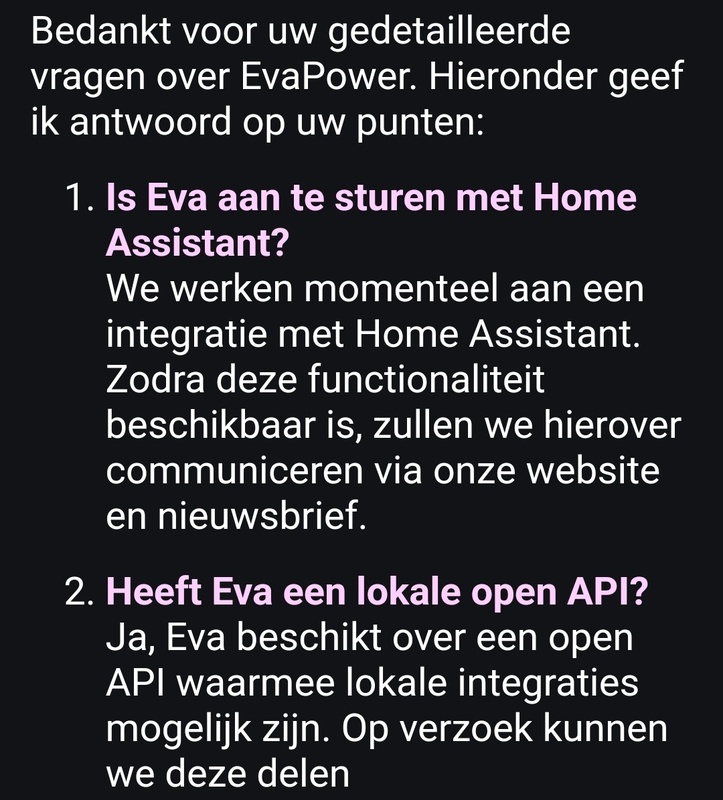

Lijkt verdacht veel op Alpha ESS. Heeft open API.
  • JanHenk
@Sonero Zelfs de (renders van) de app zijn gelijk aan die van Alpha ESS VitaPower. Oftewel het is hetzelfde product, wellicht afgenomen onder whitelabel.

Een paar vragen richting de leverancier van Eva Thuisbatterij gestuurd. Deel ze graag met jullie met bij behorende antwoorden. Doe er je voordeel mee.
Afbeeldingslocatie: https://tweakers.net/i/vZThszpJpkuN55clUhmip3bCjVI=/x800/filters:strip_icc():strip_exif()/f/image/GOm3qgOlEMAp1r7XATaV8mjr.jpg?f=fotoalbum_large
Afbeeldingslocatie: https://tweakers.net/i/6Muh6ZQBCsPFgm-XucyqBYOzYPU=/x800/filters:strip_icc():strip_exif()/f/image/V2MBgUPRYaltwMbQYXqp1jBw.jpg?f=fotoalbum_large
Afbeeldingslocatie: https://tweakers.net/i/D4j6Pkb6C6Y4EeFaIc_SanL5oBo=/x800/filters:strip_icc():strip_exif()/f/image/SgrzEfvHWuWYhBYUOYfWrnfY.jpg?f=fotoalbum_large

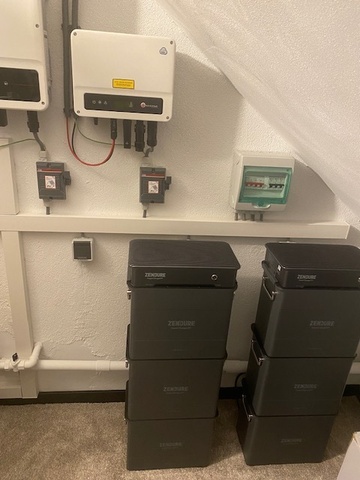

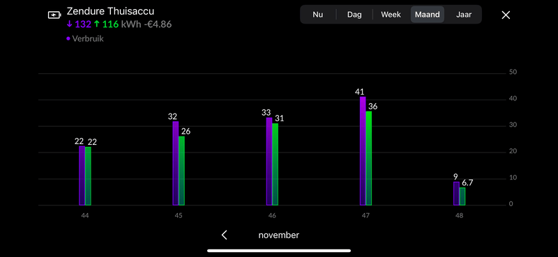

De Zendure die ik hier heb voldoet aan alle punten incl. dynamisch laden en NOM, PV aansluiting, etc., met als opmerking:
  • Native Home Assistant ondersteuning volgt in 2025
  • Het standby/eigenverbruik is inderdaad nergens beschreven, maar ik heb daar wel een idee over *
* Het eigenverbruik wordt gevoed uit de accu en is dus niet met het stopcontact/slimme stekker te meten. Dit komt dus eigenlijk terug in de laadverliezen. Dit is een overzichtje van november tot nu toe:
Afbeeldingslocatie: https://tweakers.net/i/km-gtRKtxpLcl0XQ85hDiemQNqY=/800x/filters:strip_exif()/f/image/Fj5fmGzSEQfzCSRNcPQI7CHk.png?f=fotoalbum_large
Aangezien er ook 2 zonnepanelen op aangesloten zitten is het lastig te bepalen wat de laadverliezen zijn, maar, in de eerste weken zonder aangesloten zonnepanelen kwam dit neer op zo'n 20%. Nu is dit percentage lager omdat de zonnepanelen ook iets opwekken en dus in de teruglevering meespelen.
Verder is die 800 Watt een oorzaak van wet- en regelgeving, geen hardwarebelemmeringen. De Zendure kan als je deze op bijv. Duitsland instelt 1200 Watt ipv 800 Watt terugleveren aan het stopcontact. Als je wil kan je er meerdere per groep aansluiten en dan leveren ze samen 3600 Watt per fase terug. Of je dat echter moet willen is aan je zelf ter beoordeling. In NL mag je maar 800 Watt terugvoeden per stekkerapparaat. Met 3 omvormers kom je dan dus op 2400 Watt, daarvoor hoef je niets te unlocken.
De Hyper2000 omvormer kan niet off-grid, de Ace 1500 wel, wil je dus zowel aan het grid kunnen terugleveren ALS zonnepanelen kunnen aansluiten ALS off-grid gaan, dan heb je de Hyper 2000 en Ace 1500 nodig, maar die kan je binnen 30 seconden omwisselen, kost natuurlijk wel iets extra vs een omvormer die alles in 1 aanbiedt.

@Bikkelreal Ook niet als je fasedetectie hebt uitgevoerd via de App?
Ik wil spoedig 2 of 4x 2 kWh erbij bestellen, met als doel 3 accu's per Hyper2000 te gebruiken, ze beide op een andere fase te zetten en slim aan te laten sturen door de Shelly. Maar als het klopt wat je zegt kan dat dus niet? Heb nu zin om het te gaan testen met 1 accu per omvormer :)
  • Bikkelreal
  • Registratie: Januari 2024
  • Laatst online: 13:31
Taro schreef op woensdag 27 november 2024 @ 20:41:
Ja daar heb ik nu last van heb nu 2 hyper 2000 met 6 accu`s.
Had deze op 2 fasen, aparte groepen.
Deze nu op 1 aparte groep gezet zodat ze in cluster staan, nu heb ik 1800W/1800W laad/ontlaad.
De derde hyper2000 die ik besteld en betaald heb is wat fout gegaan, krijg de dealer nog niet te pakken.
kreeg wel mails dat deze geleverd is maar heb niets:PAfbeeldingslocatie: https://tweakers.net/i/yks38lCnVo0xTPUBNTV0-8OTJIo=/fit-in/4920x3264/filters:max_bytes(3145728):no_upscale():strip_icc():strip_exif()/f/image/X6Xdrg0miIg2ts24FkYsmtJT.jpg?f=user_large
[ Voor 10% gewijzigd door Bikkelreal op 27-11-2024 20:52 ]
  • Taro
Taro
@Bikkelreal Ik heb hem even snel omgebouwd naar 2x Hyper met ieder 1 accu. De enige optie die ik zie is dat je de Shelly dan niet in gecombineerde 3-fase stand zet, maar 3x 1-fase stand. Daarna kan je per omvormer de fase kiezen waarop deze zit. Ik was dus van plan met 2 omvormers 3-fases te compenseren, maar dat lijkt geen optie. 1 omvormer per fase kan wel om die specifieke fase te compenseren. Dus het is OF 1 omvormer OF 3, maar met 2 kan je niet 3-fases compenseren.
Dat is ook wat jij bedoelt?
  • Taro
Taro
Overigens wel fijn dat ik dit nu hoor. Ik kan het natuurlijk even navragen, maar dat zou ook betekenen dat ik 1x Hyper 2000 met 4x AB2000S moet bestellen, dan heb ik 3x Hyper met per stuk 2 accu's. Mhhmmm... Pittig prijskaartje aan het worden.
Of ik zet 2x Hyper met ieder 3 accu's op dezelfde fase, maar dat vind ik geen fijne optie... Al zitten ze dedicated op de wasmachine en droger groepen.

Taro schreef op woensdag 27 november 2024 @ 21:07:
Ja je kan dan alleen 1 hyper per fase doen wat niet wenselijk is bij een "nul op de meter",
sommige fasen kunnen meer gebruiken, heb je straks 3 accu leeg en de andere staan vol niks te doen.
Wat ik gelezen op forums heb dat sommige 3 shelly`s monteren maar dat werkt niet goed omdat de hypers niet met elkaar communiceren.
Wat wel gedaan wordt in cluster modes, 1 fase
Het is iets wat in de software opgelost kan worden door Zendure in de app.
cluster modes in 3 fasen omgeving.
