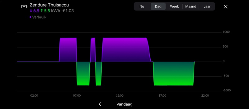

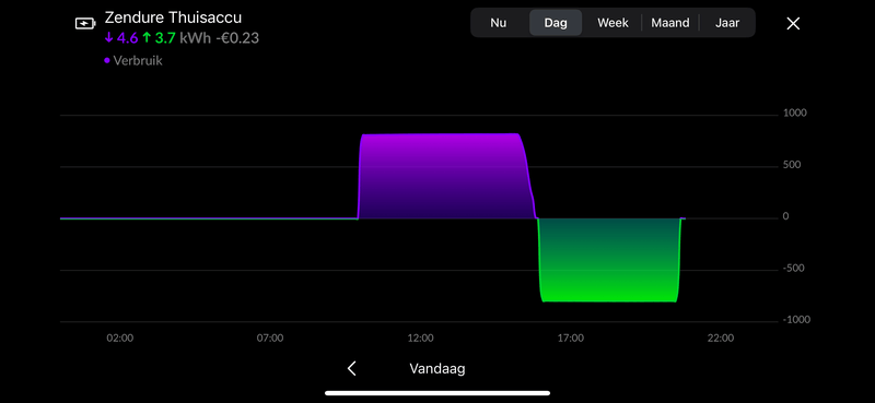

De blauwe verbruikslijn nu gelukkig goed uit kunnen lijnen, mooi om te zien dat het laden & ontladen goed werkt. Zoals eerder gezegd: De Y-as begint bij -2000, op dit moment en de komende 3-4 uur aan het terugleveren aan het net met grotendeels zonnestroom van vandaag :)
Afbeeldingslocatie: https://tweakers.net/i/nKXNDwHZPPAuy2zhu33gFPgyVsA=/fit-in/4000x4000/filters:no_upscale():strip_exif()/f/image/bsJ77KHNuUZncdER0VF0Lq7l.png?f=user_large
Helaas duurt het leveren van de 20 meter 6mm2 PV-kabels langer dan verwacht en ook de zonnepaneel houders duren wat langer, hopelijk kan ik die volgend weekend in gebruik gaan nemen en dat ook testen.
Edit: 14% resterend, maar de piek overleefd. 3,4 kWh was toereikend voor de 4 duurste uren en ook nog wat teruggeleverd.
Afbeeldingslocatie: https://tweakers.net/i/ElgWhmS_S8S7MQ3QytlfVp50RDE=/fit-in/4000x4000/filters:no_upscale():strip_exif()/f/image/yHmgO25emxjSpB6lBOrGreIS.png?f=user_large
[ Voor 18% gewijzigd door Taro op 02-11-2024 20:07 ]

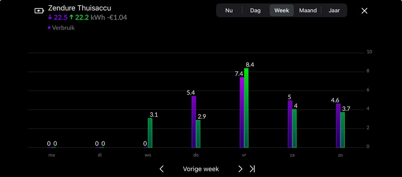

  • Taro
Taro
BreiTech schreef op zaterdag 2 november 2024 @ 20:06:
Welke modus heb je het nu draaien Taro?
Gisteren en vandaag de "Afspraak" mode, dus handmatig 2 laad- en 2 ontlaadmomenten aangemaakt. Helaas kan je daar geen eindtijd aan hangen, dus het laden/ontladen gaat door totdat de accu vol of leeg is, of als een volgende trigger start. Die gaat op de verbeterlijst richting Zendure.
Voor morgen stel ik 1x tussen de middag laden en 1x in de avond ontladen in ivm spread, de rest van de dag is de moeite niet waard.
Afbeeldingslocatie: https://tweakers.net/i/Ql0St3cjf69rGS--cHL0dpXkR2g=/800x/filters:strip_icc():strip_exif()/f/image/ZBsoWlncLy0LzWtOJIDer6cA.jpg?f=fotoalbum_large
HA:
Afbeeldingslocatie: https://tweakers.net/i/9vI_3VNtjQUr7RuyZAWUJTdlWeU=/fit-in/4000x4000/filters:no_upscale():strip_exif()/f/image/gOqK7N57lGwTep8oTxgA9oiO.png?f=user_large
Hopelijk kan de elektricien komende week langskomen, dan kan ik ook de Shelly testen. En als Zendure ook NL ondersteuning krijgt, dan kan ik gewoon dynamisch kiezen. Helaas wijkt het Duitse dynamische tariefschema teveel af van het NL schema om die nu klakkeloos te kunnen gebruiken, dat zou mij geld gaan kosten.
[ Voor 23% gewijzigd door Taro op 02-11-2024 20:32 ]

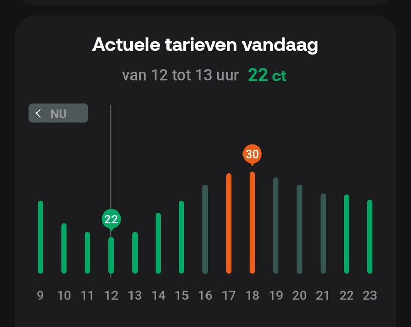

Kloppen de tijden wel. 12 uur en 18 uur niet zijn? Tarieven Zonneplan morgen vlgs app. Staat vandaag boven maar die klopt niet.
Edit: 17 uur snap ik. Anders kun je geen gebruik maken om alles leeg te kiepen op max. Vullen is denk ik hetzelfde. Dan kijk ik verkeerd.
Afbeeldingslocatie: https://tweakers.net/i/3z703J4VtkBbYzVyAis_gn68D08=/800x/filters:strip_icc():strip_exif()/f/image/SVoeJjTkvbjkGbttuxfPHvpE.jpg?f=fotoalbum_large
[ Voor 3% gewijzigd door Devke op 02-11-2024 21:38 ]
  • Taro
Taro
Devke schreef op zaterdag 2 november 2024 @ 21:36:
Nee, want ik ga niet 1 uur laden en 1 uur ontladen, maar 3 uur a 1200 Watt laden en 4-5 uur a 800 Watt ontladen. Als het goed is pak ik via bovenstaand schema de 3 goedkoopste en 4-5 duurste uren mee.

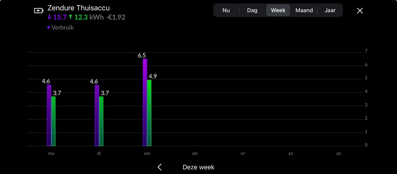

  • Taro
Taro
Voorheen had ik hiervan gebaald, nu zie ik het als een verdienmoment, nice :)
Afbeeldingslocatie: https://tweakers.net/i/Ob2huaetjg3AWxWuESBFwqCKhFA=/fit-in/4000x4000/filters:no_upscale():strip_exif()/f/image/Tyq2anvLu1fLag0ZYzyBa02m.png?f=user_large
nwagenaar schreef op maandag 4 november 2024 @ 10:18:
Gewoon een algemene vraag:
De meeste thuisaccus met stekker zijn in feite bekend onder de naam balkonaccu's en werken vaak samen met rechstreeks aangesloten zonnepanelen welke via een MC4-kabel (enkele uitzonderingen daargelaten).
Zijn er mogelijkheden om deze MC4-aansluiting niet gewoon te gebruiken - uiteraard via een additionele converter oid - icm een reguliere stroomaansluiting met een slimme adapter oid?
De Zendure SolarFlow Hyper 2000 die ik hier heb kan gewoon laden en ontladen via de AC stopcontact stekker en heeft daarnaast ook MC4 aansluitingen, maar die hoef je voor het laden dus niet te gebruiken.
Of bedoel je iets anders?

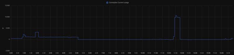

  • Taro
Taro
Devke schreef op maandag 4 november 2024 @ 20:24:
Tjee wat een tarieven ook joh. Uitzonderingen dit? Ik heb geen dymanisch (nog). Nou volpompen dus 😜. Ennuh of laat eten of zorgen dat de boel al klaar is 🤣
Dit zijn geen standaard tarieven, heb een dergelijk hoge piek nog niet eerder gezien. Vandaag was ook relatief hoog. Maar uiteindelijk gaat het om het gemiddelde, niet om de pieken. Maar met dit soort tarieven is een accu extra interessant, zowel in NOM mode als terugleveren.
Zonneplan stroomrekening vandaag, tot nu: -0,03 Euro en de HomeWizard Plug waar de accu op aan zit gesloten: -0,23 Euro vandaag incl. laadverliezen. Er gaat dus 4.6 kWh naar de accu en dan komt er 3.7 kWh uit (10-100%, dus niet 0-100%). Je verliest dus 0.9 kWh op 3.6 kWh, dat is 25% laadverliezen, best fors, mogelijk heeft de 2,5mm2 verlengkabel van 15 meter hier ook een negatieve invloed op. Morgen verwacht ik een hogere opbrengst.
Afbeeldingslocatie: https://tweakers.net/i/goaA45LTw7rUkaItclH8QVHp2zo=/800x/filters:strip_exif()/f/image/y2ydS8GsYlLs484lG5LfZCKF.png?f=fotoalbum_large
Vanmiddag is de accu overigens 100% met zonnestroom geladen. Vandaag 1 paar PV-kabels binnengekomen, de ander is vertraagd, had blijkbaar net de laatste, maar goed, eerst maar 1 zonnepaneel aansluiten dan. Vrijdag komt de elektricien langs voor de Shelly installatie, dan dit weekend eens kijken hoe het laden met 1 (van de 2) zonnepanelen icm NOM gaat, zin in. Mijn vrouw begrijpt echt helemaal niets van mijn enthousiasme :)
[ Voor 18% gewijzigd door Taro op 04-11-2024 21:07 ]

De accu is op 10% aanbeland. De score voor vandaag, incl. hickup door een instellingsfoutje aan het begin van de ochtend:
Afbeeldingslocatie: https://tweakers.net/i/Hgo-ioRHAoizQ9xl3aVhnao96y4=/800x/filters:strip_icc():strip_exif()/f/image/mhLNYfEvTECmvBA3ea4PQXlv.jpg?f=fotoalbum_large
Deze week tot nu toe:
Afbeeldingslocatie: https://tweakers.net/i/RUIJI8zjr-Tq4x7_DiJupxLvl9A=/800x/filters:strip_icc():strip_exif()/f/image/IEhInoAlgrbUmPvLtbBYBpVa.jpg?f=fotoalbum_large
Vorige week:
Afbeeldingslocatie: https://tweakers.net/i/xasQkDxRKvPISDkag0gHhVLoPV4=/800x/filters:strip_icc():strip_exif()/f/image/ZvINzvXegW4T2XW2ydBQ2EfM.jpg?f=fotoalbum_large
Nu dus zo'n 2,5+ Euro in de plus omdat de accu met wat lading erin hier arriveerde. Inmiddels 1 zonnepaneel aangesloten en op de houder geplaatst, maar dat zet met dit weer geen zoden aan de dijk. En de kabel klikt niet goed vast, maandag komt hopelijk de 2e kabel binnen, als die wel vastklikt dan moet de eerste retour. 2 panelen moeten met dit grijze bewolkte weer in ieder geval de laadverliezen kunnen compenseren en op mooie dagen meer. We gaan het wel zien, vandaag in ieder geval de 4 dure pieken incl. 80+ ct/kWh doorgekomen zonder wat te verbruiken, dat is al een mooie vooruitgang.

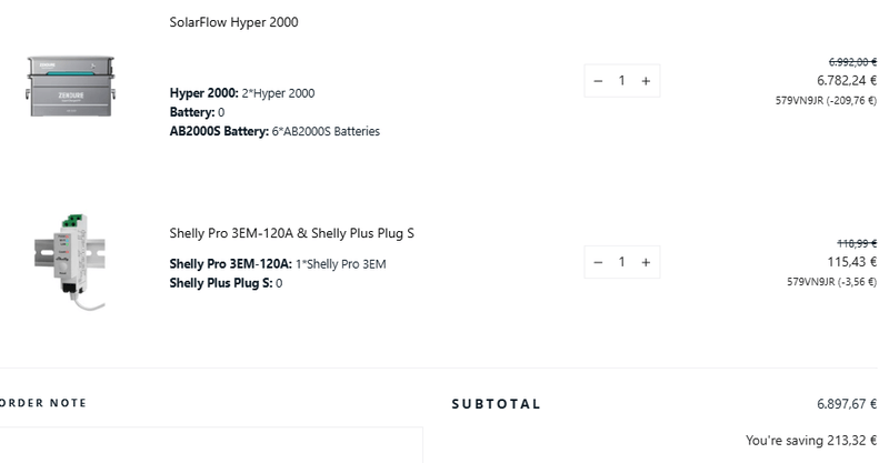

Ja, de Ace 1500 heeft deze, zelfs 2 WCD, kun je aan/uit zetten met het kleine knopje daarnaast.
Afbeeldingslocatie: https://tweakers.net/i/ze2snT6b88dHS-MXOr0Z_VyqLcw=/800x/filters:strip_exif()/f/image/a4TE0Fqi7hVqJuZIuKjukKYk.png?f=fotoalbum_large
bron: https://eu.zendure.com/products/ace-1500
Let op in deze prijs die je hierboven ziet is dus nog geen batterij inbegrepen. Met een AB2000 (1.920kWh) batterij wordt dit dus bijna 1.300 euro. Dat is dus bijna 1 kWh weiniger dan een HW thuis Batterij.
Afbeeldingslocatie: https://tweakers.net/i/2EHCKUhtDNVgiSRCSXkB5XYWSDk=/fit-in/4000x4000/filters:no_upscale():strip_exif()/f/image/25w1a9Aedi6WnS0I8y6orthi.png?f=user_large

Vanmiddag is de Shelly Pro 3EM geïnstalleerd. De afgelopen periode zowel handmatige als dynamische modus getest, nu op Slimme CT mode ingesteld om die eens te gaan testen. Aangezien de dynamische tarieven vandaag & morgen te weinig spread hebben en de tarieven geen hoge uitschieters hebben wil ik eens nul op de meter testen icm goedkoop dynamisch inkopen én PV stroom opslaan bij een overschot.
De accu is inmiddels bewust leeg, dus vanavond geen NOM mogelijk. Als het goed is zal de accu morgenochtend zowel vanuit PV overschot opladen én mogelijk aanvullend dynamisch (kan ik nu nog niet zien ivm Duitse tarieven die pas na 0:00 zichtbaar worden in de app) ook iets laden. Als er geen overschot en er dus een tekort is zal de accu bijspringen.
Shelly Pro 3EM in NOM mode, ter test even van 10->20% opgeladen (niet zo handig voor de verdiensten, maar technisch natuurlijk even noodzakelijk ;) ) en je ziet dan dat het mooi tussen -10 en +50 Watt schommelt en de 3 fases worden gecombineerd. Je kunt ook 1 fase compenseren, maar heb alle 3 gecombineerd:
Afbeeldingslocatie: https://tweakers.net/i/YeSNCJuMzNlyPE5tIFweanDwH7I=/x800/filters:strip_icc():strip_exif()/f/image/t91eLlgM9COqrscQc0pD0CTT.jpg?f=fotoalbum_large
Dat resulteert in nul op de meter, kan ik bijv. ook via de Zappi laadpaal controleren:
Afbeeldingslocatie: https://tweakers.net/i/cXeYi56hxkZN9qPkE0W5njtTLDU=/x800/filters:strip_icc():strip_exif()/f/image/SXr5dNVhM2NsPPz475XQS2o3.jpg?f=fotoalbum_large
Shelly gekoppeld:
Afbeeldingslocatie: https://tweakers.net/i/WMNmK1nXcRhnqgb2QN5zpRk4qX4=/x800/filters:strip_icc():strip_exif()/f/image/L5ekTr7jHdt54oChYxMlMijz.jpg?f=fotoalbum_large
En een dynamisch tarief ingesteld om mee te laden, op basis van Nord Pool, maar helaas wel de Duitse ipv Nederlandse tarieven:
Afbeeldingslocatie: https://tweakers.net/i/_bD5quccK3rnED_qB_nTBNA9eCM=/x800/filters:strip_icc():strip_exif()/f/image/B6Tv3OShdIHh3vzcosRrhWxP.jpg?f=fotoalbum_large
Ik ga dus nu de verdiensten via de HomeWizard Plug om zeep helpen, maar gewoon benieuwd naar Nul op de Meter (NOM) en hopelijk ondanks het grijze weer toch morgen een paar kWh om dat te kunnen testen.

Taro schreef op woensdag 6 november 2024 @ 21:11:
Vorige week:
Dit is een mooi voorbeeld dat zelfs een heel mooi thuis-accu systeem gevoed met zonnestroom je de accu niet vol kunt krijgen.
hier een grafiek van mijn eigen situatie (gisteren) waarbij je duidelijk kunt zien dat het beetje wat je aan zonnestroom binnenkrijgt direct door je eigen verbruik wordt opgenomen en er dus niets overblijft om in een batterij te stoppen.
Afbeeldingslocatie: https://tweakers.net/i/1SZvnCdbhOUM1F2BmtFbL73zriQ=/800x/filters:strip_icc():strip_exif()/f/image/zn9pnxDqp81GLAU3MqDNhtLR.jpg?f=fotoalbum_large
Klopt, de 4 kWh accu heeft vannacht een aantal uurtjes tegen de goedkoopste dynamische tarieven geladen en is om 5:30 in NOM-mode gegaan toen die 84% was. Tot een half uur geleden deden zowel de zonnepanelen op het dak als het enkele paneeltje nog niets en liep de accu leeg tot 44%. Nu leveren de panelen op het dak ongeveer 225 Watt op (geen vetpot in deze periode ;) ) en het ene aangesloten paneeltje zo'n 18-20 Watt. De accu wordt nu soms met 20-40 Watt opgeladen om daarna met 50-150 Watt te ontladen en geeft dan een range aan van 11 uur tot soms wel 2 dagen + 2 uur resterend.
Zonder vannacht goedkoop dynamisch aan te hebben gevuld was de accu nu volledig leeg geweest en had ik met alle panelen dus niet het huisverbruik kunnen afdekken, laat staan de accu opladen.
Ik wist het door de vele simulaties en berekeningen gelukkig al en heb daarom bewust niet voor de HomeWizard Battery gekozen, maar gekeken naar een set met meer mogelijkheden en tot nu toe bevalt dit in ieder geval prima. Vanavond komt de 2e PV-kabel binnen, het 2e paneel staat buiten al klaar op de houder om aangesloten te worden. Dan gaat er dus in deze periode zo'n 40-70 Watt/uur in de accu gedurende een aantal uurtjes. Je hebt er natuurlijk geen reet aan, maar het is wel leuk dat het kan. In de zomer kan je na een paar uur laden wel echt de avond en nacht overbruggen.
Zal aan het eind van de dag weer even wat grafiekjes delen.

En de Anker oplossing is geplaatst en draait:
Thuisbatterij
Afbeeldingslocatie: https://tweakers.net/i/Z9p3-u_daScWiRTGk541a9SAggc=/100x75/filters:strip_icc():strip_exif()/f/image/r23ApxWSmz5y9i9Jru7Qc1uu.jpg?f=fotoalbum_smallAfbeeldingslocatie: https://tweakers.net/i/Ych8shyFWzynWsu5k9f53u8tSEI=/100x75/filters:strip_icc():strip_exif()/f/image/Vw4C82GjM9romL2LO8P3UO4J.jpg?f=fotoalbum_small
De zonnepanelen waren zo gelegd, de Clickfit Evo is echt een uitkomst en binnen no-time zaten ze op het dak. Het meeste werk zat in de bekabeling :+
Zoals je kunt zien heb ik de 2-tal Anker batterijen op een zelfgemaakte schap geplaatst in de hoek. Maar ja, de vraag is of alles goed is aangesloten. En waarempel, dat bleek het geval:
Afbeeldingslocatie: https://tweakers.net/i/QVCDAkj-9iylDX0lhZhJR-y7uFE=/234x176/filters:strip_exif()/f/image/BeJBu8HzBbMRzWJeLA9SihsB.png?f=fotoalbum_medium
Met een wopping oplevering van 0.5Kw vandaag, daar doen we het voor! Nadat de panelen waren aangesloten werkte de automation van de Duitse blog zonder issues. Hij wordt netjes weergegeven in HA:
Afbeeldingslocatie: https://tweakers.net/i/535gb-ZUOsuauZO2uiBE2EoOM0Q=/234x176/filters:strip_exif()/f/image/j80IKfTw7rOl1v6acvCUptex.png?f=fotoalbum_medium
Wat nog gedaan moet worden is wat zaken wegwerken en een automation dat ervoor zorgt dat de batterijen ontladen gaan worden op de dure momenten.

Vanochtend kwam onverwachts al de 2e PV-kabel binnen, dus het 2e paneel is inmiddels ook in gebruikgenomen. Met 45-60 Watt opwekking en veel terugzakkers naar 15-20 Watt verder weinig aan gehad, maar mooi dat het kan.
Tussen 01:00 en 05:30 heeft de accu tot 84% geladen, daarna is deze in NOM gegaan, de auto is nog een half uurtje geladen (niet handig in deze stand, maar goed) en nu is de accu leeg en lukt NOM dus niet meer. Ik ga dus met een lege accu de avond in zoals verwacht. Vandaag ook niet erg, de laadverliezen hadden er niet tegenop gewogen om de accu verder te laden en nu te ontladen, dat had meer verlies opgeleverd dan gewoon 32 ct/kWh te accepteren de komende uren.
Afbeeldingslocatie: https://tweakers.net/i/z05mlvxOBLRHzBpG2nad9xsmAZg=/800x/filters:strip_exif()/f/image/sEgiPzZ8or67kb9HJgwzxxGU.png?f=fotoalbum_large
Een zonnestroom only laden accu had vandaag in ieder geval geen cycle(s) gemaakt. Inmiddels heb ik wel helder dat ik 2 omvormers wil aansluiten met ieder 3 accu's, zodat je met 1200 Watt/stuk kunt laden (kan met 2 ook, maar is slecht voor de accu) en met 1600 Watt onladen (kan je ook de iets grotere pieken opvangen zoals koffiezetter, etc. en 12+ kWh hebt, dan kan je in 5 uurtjes volladen en de hele dag doorkomen.

Bij deze mijn ervaringen na om en nabij 36 uur met de batterij oplossing van Anker.
- Ondanks de grijze dagen, is er wel wat terugwekking; over het algemeen doen de 4 panelen het niet slecht in verhouding met de 16 panelen icm Enphase microinverters (dat wil zeggen, als ik de opwekking van mijn andere panelen deel door 4).
- In eerste instantie leek het terugleveren van de batterij niet te werken icm automation, maar dit kwam uiteindelijk doordat er geen schedule met gezinsverbruik was ingesteld; na deze te hebben geactiveerd werkte de teruglevering en via de automation rules van de Duitse blog zie je het gezinsverbruik ook dynamisch veranderen op basis van het verbruik tot het maximum wat je aangeeft in de app.
- Ik moet dit nog verder testen, maar via HA kun je daadwerkelijk nieuwe schedules maken/wijzigen/verwijderen: middels deze constructie zou je dagelijks nieuwe schedules kunnen realiseren op basis van dynamische tarieven voor de (volgende) dag waarbij teruglevering via de batterij actief wordt op de dure tijden (wat ook mijn intentie is)
- Bij geen internet dan werkt de automation vanuit HA niet; zo bleek 1 van de batterijen geen WiFi meer te hebben en werd deze niet gebruikt voor teruglevering (aanzetten was voldoende, moet zeggen dat de schuur niet optimale WiFi heeft dus dat is een puntje voor verbetering).
In any case, dit is een screenshot van afgelopen nacht met een maximum gezinsverbruik van 400W (deze is aan te passen naar 1600W):

Misschien wel leuk om even een update te delen: Heb inmiddels ook de Zendure Ace 1500 uitgepakt, aangesloten en getest. Erg interessant apparaat om als UPS en off-grid omvormer/accu te gebruiken icm zonnepanelen. Voor mij voor dagelijks gebruik niet relevant omdat de Zendure Hyper 2000 veel meer mogelijkheden biedt. De Ace 1500 is echter wel handig om te hebben liggen in het geval van eventuele stroomstoringen om bijv. servers, koelkast en vriezer gaande te houden, want dat kan de Hyper 2000 dan weer niet.
Inmiddels ben ik er wel over uit: 4 kWh is leuk, maar het smaakt naar meer. Heb de 2x Ecoflow Powerstream die ik had gekocht inmiddels via Marktplaats verkocht en wacht even op de Black Friday aanbiedingen om dan hopelijk 2 of 4x AB2000S accu's erbij te bestellen. Misschien bestel ik 3x AB2000 (goedkoper) en plaats ik die met 1x Hyper2000 permanent buiten icm de zonnepanelen en bestel ik 1x AB2000S (met ingebouwde brandblusser) erbij om samen met de 2x AB2000S en 1x Hyper2000 binnen te plaatsen.
Heb aan Zendure nog een aantal andere verbeteringen doorgegeven en hoop daar spoedig feedback op te ontvangen. Inmiddels nog 3 mensen uit mijn omgeving die ze hier hebben gezien die ook een aantal producten gaan bestellen, het thuisaccu virus heerst :)

Subsidie door de overheid (=0) of "subsidie" ivm de sponsoring van de producten? Ik neem aan dat je het laatste bedoelt en dan is het rekensommetje (zonder de zonnepanelen en Ace 1500, want die had ik dan niet gekocht en gebruikt):
2x Hyper 2000
6x AB2000S
1x Shelly Pro 3EM
Afbeeldingslocatie: https://tweakers.net/i/HwFLGScgSD8fPxjYMGQgDCQsld8=/800x/filters:strip_exif()/f/image/adXsXaWNVvCEMWZsihUW80nA.png?f=fotoalbum_large
6897 Euro / 12 kWh = 574 Euro per kWh, grofweg 2x zo duur. En dat zal je never terugverdienen. Ik betwijfel al of ik mijn investering zal terugverdienen. Maar om eerlijk te zijn vind ik dit veel te leuk om mee bezig te zijn. Vind het gaaf dat het allemaal kan en om de snelle ontwikkelingen te zien.
Edit: Je kunt uiteraard ook voor de AB2000 ipv S variant kiezen, dat scheelt je zo'n 1200 Euro, 100 Euro per kWh.
