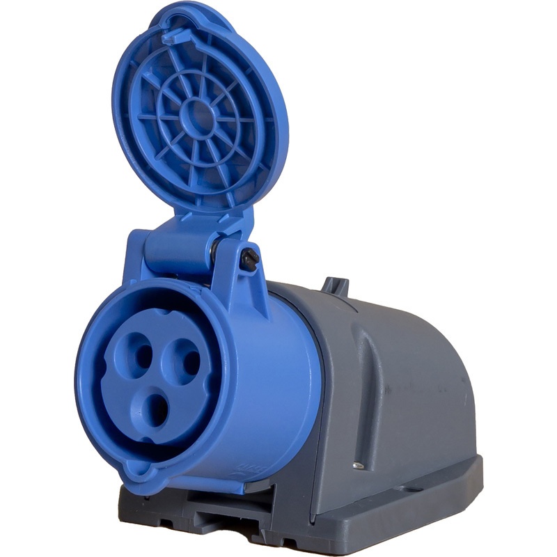

Als het een centraal dozen systeem is dan heb ik nog een loze leiding lopen waar op dit moment de utp kabel voor de laptop doorheen loopt. Dit is van een tv aansluitdoos en een tv hebben we daar niet en dus destijds de utp doorheen getrokken.
Die kan weg omdat laptop dan gewoon via WiFi gaat lopen.
Dan is het niet meer dan een kwestie van geaard stopcontact aanleggen op die plek.
kijk, dat is dan wel handig ja, je zou dan op de plek van de TV doos een stopcontact kunnen maken, aub wel met randaarde, dat is nu verplicht.
wat voor vloer heeft je kamer? en heb je wel aan het gewicht van de AEG ( white label van de Sunpura gedacht, met zijn 60 kg niet echt een lichtgewicht vrees ik.
Ik ga ook voor een automaat en niet voor een aardlek schakelaar.
Dat had ik al ergens gelezen dat dat beter was bij een eventueel probleem.
Wat betreft slaapkamer, er is hooguit nog de zolder maar het ligt er aan of daar een loze leiding heen loopt.

Verder even voor jan-tweak
Heb even de gedachten laten gaan over plaatsing op zolder en dat daar blijkbaar geen loze leiding heen loopt.
Om grote breekkosten te voorkomen schoot mij te binnen dat de installateur van de pv panelen destijds de stroomkabel via de muur naar buiten gebracht heeft en achter de regenpijp weg gewerkt heeft. Deze gaat dan onder de dakgoot de zolder binnen.
Dit zo natuurlijk ook kunnen met de extra kabel van de nieuwe groep lijkt mij.
Dan is er weing breekwerk toch.
En dus mogelijk veel lagere kosten.

dat is zeker een prima oplossing. denk aub wel aan een gekoppelde rookmelder met je 1st en bg. denk ook (zeker) dat de vloerbelasting voldoende is, zou goed moeten zijn. tenslote weegt deze batterij met een uitbreiden rond de 100 kg. succes

Taro schreef op woensdag 28 januari 2026 @ 15:12:
Een oven doet dat vaak maar kort en bijv. 1x per dag. Een thuisaccu regelmatig meerdere uren achter elkaar, iedere dag. Voor langdurige belasting zijn er betere oplossingen dan een standaard stekker.
Ja en nee, zorg dat je het nieuwe WCD van een goed merk en vooral juist geplaatst is. Dat helpt al een stuk.
Wil je echter nog een stap beter dan gebruik een 220V CEE stekker en WCD, echter deze aansluitingen zijn niet compatibel met de standaard stekkers van het type F.
CEE-stekkers voldoen aan de IEC 60309-norm. Dat is de standaard voor 'stekkers, stopcontacten en koppelingen voor industriële doeleinden, deze zijn dus ook bedoeld voor wat zwaarder gebruik. Deze bestaan uit 3-polige met een blauwe behuizing ( vaak deels wit) voor 230V en een 5-polige stekker die een rode behuizing heeft. Deze is er in een 16A uitvoering (deze heb je dus nodig).
Helaas zul je dus wel dan je bestaande stekker moeten vervangen door de 3-polige CEE stekker.
Afbeeldingslocatie: https://tweakers.net/i/OEbdRoRXnV0esCS9aymmEiqPzQ4=/fit-in/4920x3264/filters:max_bytes(3145728):no_upscale():strip_icc():strip_exif()/f/image/cLxshxAD18cH0tgJLClzCtB7.jpg?f=user_large
Tevens heb je wandcontactdoos voor het zelfde type nodig.
Afbeeldingslocatie: https://tweakers.net/i/0EamQa6xEpbb2umeWXcV01mDTVI=/fit-in/4920x3264/filters:max_bytes(3145728):no_upscale():strip_icc():strip_exif()/f/image/lns6ZRKPpouVWlzrRLWIE3ae.jpg?f=user_large

Een aardige Tweaker gedachte, die zonder e-technische ervaring beter gedachte kan blijven;)
Ik heb eens bij een stroomuitval een kleine benzine generator middels de stekker wijze gekoppeld aan de meterkast nadat ik de hoofdzekeringen had uitgezet. Ik was nog niet ver genoeg met de batterij installatie dus was de generator best een aardige oplossing om de stroomuitval te overbruggen.
Alleen ging de generator meteen weer uit toen de airconditioner herstarte, de rest van het huis ging prima, zoals ijskast, verlichting computers etc. Verbruikers te 'zwaar' dan kakt het vermogen in en gaat de generator op storing. Een kleine batterij kan grootverbruikers dan ook niet leuk vinden en in de overbelastingsbeveiliging schieten.
Zowel die generator als zo'n kleine thuisbatterij is niet bedoelt om de huisinstallatie met stekkers te koppelen, al is het tijdelijk. Maar het heeft wel een leuk Tweaker gehalte.
Als je een elektrotechnische vakman Tweaker bent kun je ook met de Ziehl een en ander automatiseren.

Ersus schreef op vrijdag 6 februari 2026 @ 22:13:
Maar te hopen dat het een beetje kwaliteit generator is die piek stromen kan opvangen en een zuivere sinus kan blijven produceren anders loopt je elektronica hard van je af.

AquilaXL schreef op zaterdag 7 februari 2026 @ 10:11:
Er is niets stuk gegaan gedurende de bijna 4 uur durende uitval. Dan mag ik er denk ik wel vanuit gaan dat de benzine generator van voldoende kwaliteit is.
