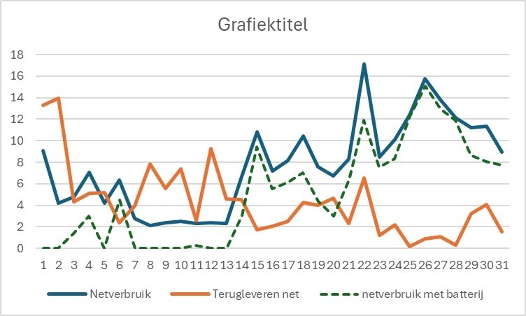

Iemand toevallig bekend met een gestandaardiseerde manier om accu haalbaarheid uit te rekenen?
Ben weer druk aan het rekenen maar als ik dan met 2-3 plug-in batterijen zie dat ik die pas na 10 jaar heb terugverdiend ben ik al weer genezen. Dan kan ik net zo goed niks doen.

Ethirty schreef op zondag 11 oktober 2026 @ 14:40:
sorry, die bestaat eigenlijk niet, omdat elke situatie weer anders is.
over welke data beschik je?
- is dat een op kwartierstijden gebasserde verbruiks en terugleverdata over een volledig jaar of nog beter over meerdere jaran zoals je die uit bv een HW systeem kunt krijgen (via je slimme meter dus) ?
- of heb je alleen je maandelijkse overzichten van je energieboer ?
- of beschik je alleen over een jaarafrekening?
als je over de eerste beschikt kun je vrij eenvoudig kijken (op dag niveau) waar je de teruglevering zou kunnen gebruiken om je nachtverbruik m.b.v. een thuis-batterij te gebruiken.
bij de overige zul je moeten middelen, en dat geeft een stuk minder naukeurig beeld.
Het mogelijk duidelijk zijn dat m.n. een gemiddelde van een jaaropgave een zeer onnaukeurige uitkomst gaat geven.
[ Voor 18% gewijzigd door Jan-tweak op 11-10-2026 15:43 ]
  • maarten12100
  • Laatst online: 12-10 23:28
Het ligt maar net aan je situatie voor een niet dynamisch contract is de rekensom eenvoudig. Het overschot wat je per jaar teruglevert is het maximum wat je kan opslaan en vanaf volgend jaar is dat bijna niks waard.
Stel je levert 4000 kWh terug en je krijgt daarvoor 0.005 euro per kWh dan is dat 20 euro per jaar. Als je die stroom weet op te slaan of gebruiken hoef je het zelf niet in te kopen. Het probleem is dat als je verbruik laag is je in de zomer de batterijen na een paar uur vol hebt en alsnog terug gaat leveren.
Stel je inkoop prijs is 0.2 euro per kWh dan kan je maximaal 4000 * 0.2 - 20 = 780 euro besparen. Door het direct zelf te gebruiken. Mocht je het eerst moeten opslaan voor een ander moment blijft er nog een maximum na verliezen van 3200 * 0.2 - 20 = 620 euro over.
Het merendeel (~70%) van deze opbrengst is in de lente/zomer in de zomer zal het je niet lukken om alles op te slaan met een kleine omvormer en kleine batterij.
Voor het laad vermogen zou ik op tenminste 2/3e van het aantal WP gaan zitten zo loop je niet veel mis want je ziet zelden het maximum. Wat betreft capaciteit gemiddeld komt er in die periode 4000*0.7/182 = 15 kWh van het dak af. Zolang je de batterij elke dag vol krijgt is je terugverdientijd korter dan als je hem maar gedeeltelijk vol krijgt. Onder dimensioneren is goed voor je terugverdientijd. Stel dat er amper dagen zijn dat je niet 10 kWh van je dak krijgt dan is dat, minus de verliezen een goed maximum. Met 182 dagen waar je 8 kWh ter waarde van 0.2 euro krijgt bespaar je 182 * 8 * 0.2 = 291 euro maar je loopt ook 182 * 10 * 0.005 = 9 euro mis. Dus effectief 282 euro per jaar.
Die 30% in de herfst en winter denk ik dat de meeste mensen direct gebruiken, zo niet zou daar nog een kleine besparing zitten. Je terugverdientijd is simpelweg (de investering)/282 euro.
Daarom zijn batterijen met een hoge prijs met een vast contract bijna niet terug te verdienen. Maar bij een lage prijs per kWh kan je ze realistisch 2-3x terugverdienen binnen de levensduur.

Je kan met een bierviltje beginnen
Kijk per dag wat je teruggeleverd hebt en kijk wat je verbruikt hebt van zonsondergang tot zonsopgang de volgende dag.
Voor mezelf
Ik gebruik standaard zo’n 8 tot 10 kWh per dag en ik zou een 8kwh batterij zo’n 200 dagen tot vol kunnen laden.
Dat is al 1600 kWh wat ik direct verbruik en niet hoef af te nemen. Dat heeft een waarde van pakweg 400 euro.
Dit is overigens heel erg bierviltje maar het geeft een richting

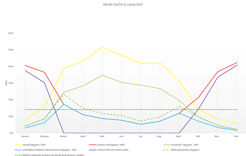

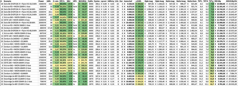

  • Q
  • Laatst online: 01:24
Q
Au Revoir Mon Capitan! 😭

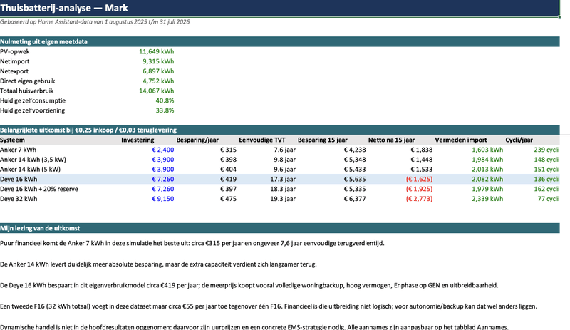

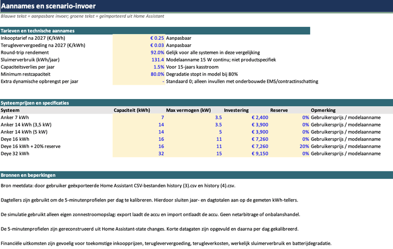

Ik heb hier eens in een Excel file een alternatieve battery rendement calculator gemaakt.
Het is wat grof, maar denk ik goed genoeg om met minimale informatie heel snel te bepalen wat een realistische terugverdientijd is voor een accu setup.
Feedback is welkom. Het doel is wel om de calculator zo simpel mogelijk te houden.
Dit is gebaseerd op wat ik al eerder wel eens heb voorgesteld en wat hier ook handmatig wordt gedemonstreerd: maarten12100 in "Thuisaccu: al interessant (voor mij)?"
Die ROI calculatie blijft een terugkerend probleem voor mensen en er lijkt geen goed instrument te zijn om dat zonder teveel moeite uit te voeren.
[ Voor 6% gewijzigd door Q op 12-10-2026 00:01 ]
