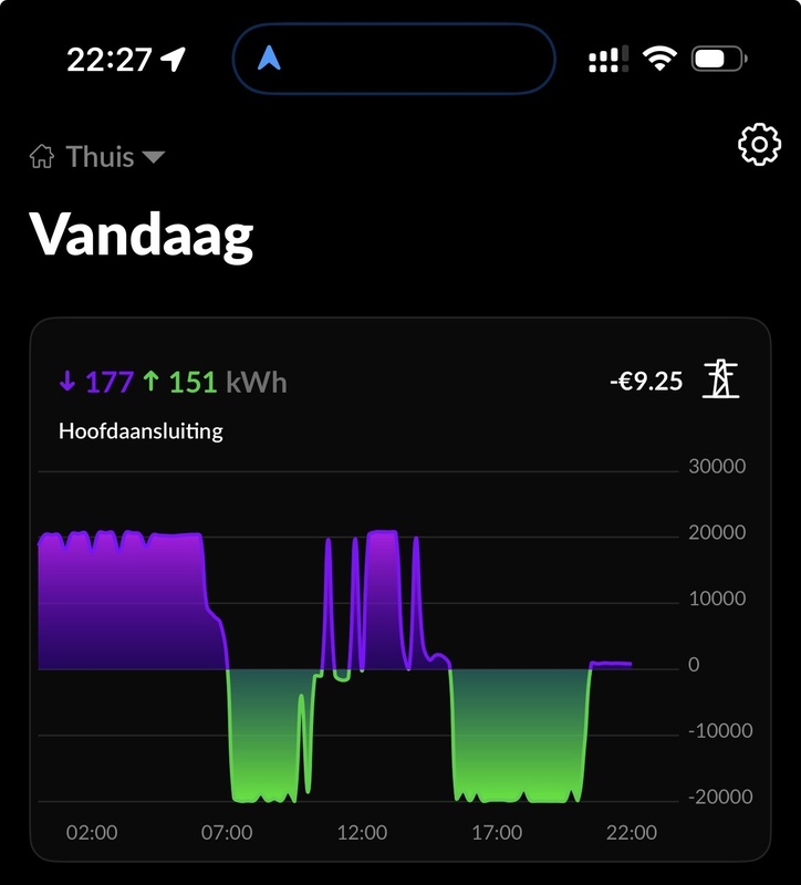

www.balansenergie.nl
Met een gepooled vermogen van 1 MW wil deze partij op de aFRR markt gaan handelen bij Tennet. Deye omvormer (12 kW), MID meter voor de verrekening met Tennet en optioneel noodstroom. Fors systeem met hoge laad- en ontlaadsnelheden vanwege de eisen die er zijn voor aFRR (reageren binnen 5 minuten met een bepaalde ramp rate). Mijn voordeel; inkomsten uit aFRR markt, zoveel mogelijk dynamisch laagst geladen accu in de winter (verbruikstijd is minder relevant), een grote accu om 0 op de meter te draaien en opslag van zonnestroom in de zomer. Prijs van het systeem 6500 euro incl installatie.
Gasloze vrijstaande woning (A++++), Ecoforest EcoGeo Basic WP, Bodembron, BV 300 L, Duco Energy Premium WTW (2 zones, CO2 gestuurd), 13000 Wp zonnepanelen (4860 Wp ONO, 8140 Wp WZW), Nissan Leaf 2.0, Zappi V2.1, Balans energie 48,2 kWh thuisaccu
Geinig. Stel Balansenergie gaat niet door (om wat voor rede dan ook). Kan je dan je omvormer (Deye SUN-12K-SG04LP3-EU) ook lokaal aansturen? Of is die omvormer helemaal dichtgetimmerd en kan je er daarna niets meer mee?
PV 5.590 Wp Enphase, 2.700 Wp Growatt - Easee laadpaal - Itho Amber 95 WP

Sportmind schreef op dinsdag 18 november 2025 @ 13:21:
Nette prijs voor zo'n groot systeem en ook nog met serieus vermogen. Heb je de noodstroomfunctie ook genomen? Met 46kWh kun je dan wel even de warmtepomp laten draaien :*).

Impossibl3 schreef op dinsdag 18 november 2025 @ 13:49:
Er zit eerst een EMS bij vanuit balans. Met HA kun je meelezen. Na 2 jaar mag je weg bij balans als het niet bevalt en kun je met een ander EMS de boel aansturen.

Pr088 schreef op dinsdag 18 november 2025 @ 13:50:
Ja heb met noodstroom gedaan, kost wel 1500 euro extra. Idee is inderdaad dat wanneer het in de winter wel misgaat ik een tijdje kan overbruggen. Ligt natuurlijk wel aan de SoC want die beheert balans. Ik ga maar eens kijken hoe dat bevalt. Mijn Solaredge schijnt (nog) het niet te doen in eilandmodus met dit systeem, maar kan altijd nog wat losse panelen aan de Deye knopen, die blijven dan wel werken. Maar dat vind ik dan ook weer wat overdreven.

Dat is nog een aardige opwek. Hier liggen ze volledig in de schaduw helaas. Bij lage zonnestand zie ik toch liever bewolking om nog wat van de strooiing te kunnen genieten….. Nog kan Grid misbruikt worden om te compenseren.
Alleen jammer dat de HW app niet met kwartier prijzen rekent, het bedrag is niet correct helaas. Is dat niet al meerdere opgevallen dat HW nog steeds de uurprijs aanhoudt waarmee het nieuwe uur start?
Ze zouden er mee bezig zijn om op te lossen.
Afbeeldingslocatie: https://tweakers.net/i/_jyQMWfg-NKfOVgElpTubst_ujg=/x800/filters:strip_icc():strip_exif()/f/image/jYPUuLf7CE4HCToF6WqiHkbl.jpg?f=fotoalbum_large

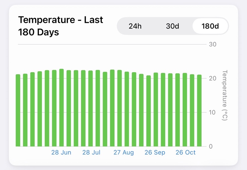

Sinds de batterij installatie in bedrijf is loopt de Airconditioning in huis 24/7 door, zomer en winter is het vrijwel altijd dezelfde temperatuur.
Afbeeldingslocatie: https://tweakers.net/i/Jb_9CdQZF3lpI8l1pu8ySHmM5m8=/800x/filters:strip_icc():strip_exif()/f/image/aPcUGElVxx8eCqMepX3RJCAs.jpg?f=fotoalbum_large
De batterij terug verdienen verdwijnt steeds meer naar de achtergrond, gelukkig. Want als ik voor die 40k ipv PV en opslag een EV had gekocht had ik het ook zeker nooit terug verdiend, de spaarrekening was er zeker niet van gegroeid, na ok alleen mijn ego zou dan wel ietsje gegroeid zijn tijdelijk. Maar dat voegt beide dan ook geen comfort in huis toe.
En sinds de batterij groeit de spaarrekening en is het comfort en de rust in huis ook enorm gegroeid. Een van de beste investeringen die ik ooit heb gedaan. Stiekem groeit het ego daar ook wel weer wat van. Psst niet aan mijn wederhelft verklappen…. Want zij is wel nog steeds de baas in huis.
Wij houden ook redelijk dezelfde temperatuur aan.
In de zomer mag de airco aan de bak om de boel koel te houden nu is het de l/w wp die de boel warm houd.
Boven draait de airco om daar de boel behagelijk te houden.
