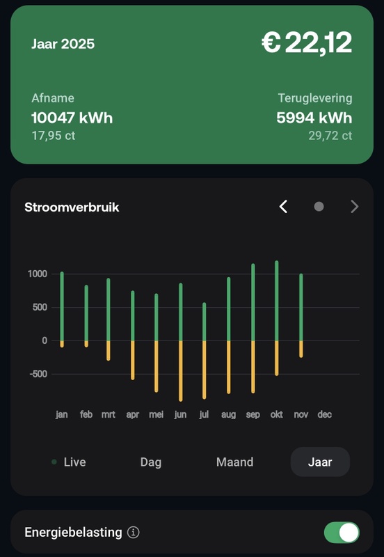

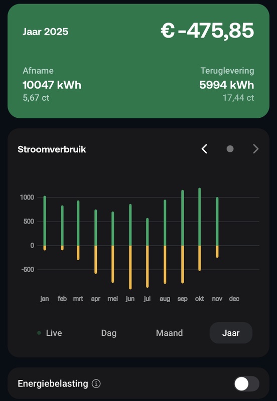

Lastige is dat zowel EV als thuisaccu vragen om mooie PV opbrengsten en daarom concurreren. In de zomer kunnen we beide 100% voeden, nu in de herfst/winter wordt het een keuze en dan krijgen de EV's voorrang en dus staat de accu steeds vaker niets te doen, tenzij de spread voldoende is om dynamisch te handelen.
Vorig jaar december een 2e EV gekocht, voorheen werd er +-225 Euro/maand aan benzine getankt, de stroomrekening dit jaar is lager dan vorig jaar en met 2x EV volledig thuisladen icm extra PV en extra thuisaccu's zitten we nu net iets boven de nul Euro aan stroomkosten over het hele jaar heen incl. BTW/Belasting en mooi onder nul excl. BTW/Belasting:
Afbeeldingslocatie: https://tweakers.net/i/j239y7oL1dfnuIzjcEd8-TgwzSc=/x800/filters:strip_icc():strip_exif()/f/image/O04I1OKTFKrmTzXB90QbeWO9.jpg?f=fotoalbum_large
Afbeeldingslocatie: https://tweakers.net/i/Yxy8-lDpbaFsNooBRZXQKK1k7n8=/x800/filters:strip_icc():strip_exif()/f/image/g6Y14kfaojill9ZZkqNpXYNt.jpg?f=fotoalbum_large
Ten opzichte van 6 jaar geleden geven we 5400 Euro per jaar minder uit aan diesel en benzine, maar daar staat wel de investering in 2 EV's, extra panelen en de thuisaccu tegenover. Lastige is dat je niet precies weet wat je waar toe kunt herleiden. Maar de thuisaccu's leveren dit jaar tot nu toe excl. afschrijving 536 Euro "winst" op afgaande op de 3-fase HomeWizard kWh-meter waar de accu's achter zitten en zonder de thuisaccu's hadden we dus op +550 Euro incl BTW/Belastingen gestaan ipv +22 Euro, dat maakt een mooi verschil. Maar de investering van de thuisaccu is wel een veelvoud van die 550 Euro, dus wat is wijsheid...
