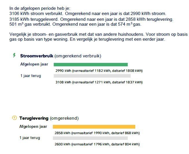

Ik heb denk ik een wat te uitgebreide vraag, maar ik ga deze toch stellen :
Met een tweekapper afgelopen jaar 3000kwh verbruikt,1200 top en 1800 daltarief, en ook 3000kwh opgewekt met 12 zonnepanelen.
nu dan een nieuw aanbod gekregen voor een energiecontract, waarbij ik nu nog maar 1 cent per kwh terugkrijg.
Samen met 600m3 aan aardgas betaal ik dan nu 150 euro +- per maand aan voorschot.
Aantal knoppen waar ik aan kan draaien :
Elektrische auto opladen (lader staat op de oprit maar niet in gebruik, moet deze nog aanpassen omdat de leverancier van de laadpaal zo goed als failliet is en niet meer uitbetaald). Ik zou dus veel meer kunnen gaan verbruiken en mn auto op de oprit gaan laden, maar dat al even niet meer gedaan. Rond de jaarwisseling komt er ook een nieuwe auto die ook V2H zal ondersteuning mits ik de laadpaalhardware vervang (hoop dat de bekabeling al we voldoende is).
Elektrische auto staat tijdens kantooruren niet veel vaak op de oprit, maar na 18:00 weer wel. Daarom wellicht aan het overwegen een thuisaccu te kopen. verbruiken op dit moment 8.5/9 kwh per dag, naast de besparing die dat oplevert (de eerste jaren uiteraard nog de afschrjiving), vind ik het ook prettig om niet afhankelijk te zijn van wiebelstroom.
Wat is in mijn geval dan een goede thuisaccu? Kan ik ergens berekenen of dit uberhaupt interressant is? En is het altijd boeiend wanneer je een grote accu zou aanschaffen en een dynamisch contract afsluit? Met deze overheid is het aan de andere kant ook weer wachten op de accubelasting oid. Maar toch lijkt me minimaal een dag overbruggen met een thuisaccu al best prettig en wellicht de maandelijkse rekening wellicht al met 50-60 euro te verlagen?
Wellicht het verkeerde topic en te veel vragen, maar ik ga het toch proberen :)

Wanneer je niet afhankelijk wil zijn van netstroom dan is er maar één uitweg:
Stel je productie en opslag af op je verbruik tot je de 100% zelfvoorzienigheidsgraad zo dicht mogelijk benadert. Met alleen PV ga je dat nooit bereiken en zal je zelfvoorzienigheidsgraad in normale gevallen tussen de 25 en 50% schommelen (en zonder thuisladen EV eerder lager dan hoger). Met een thuisaccu ga je al vlug minstens de 80% bereiken.
Aan welke specificaties zo'n accu dan moet voldoen hangt gewoon af hoeveel je dagverbruik is (wil je de 100% bereiken dan dient het afgestemd op de donkerste periode van het jaar) en nog belangrijker dat je PV de accu voldoende geladen kan houden.
Wil je een dag overbruggen in de zomer of ook in de winter? Dan moet je accu (met wat reserve) voldoende opslag hebben om het verbruik van die dag te overbruggen.
Wat kost je stroomverbruik je nu?
Bij een jaarproductie van 3000 kWh en een direct verbruik van 30% verbruik je direct een 900 kWh. Je haalt dus nog 2100 kWh uit het net.
2100 x 0,28 = een energiekost van 588 € (?).
Je wenst een maandelijkse besparing van 50-60 €. Dat is dus een jaarlijkse besparing van 600 tot 720 €?
Je wil met een thuisaccu dus meer gaan besparen dan je stroom je nu kost of mis ik iets?
(veel verder kan ik niet met de weinige info die je geeft).

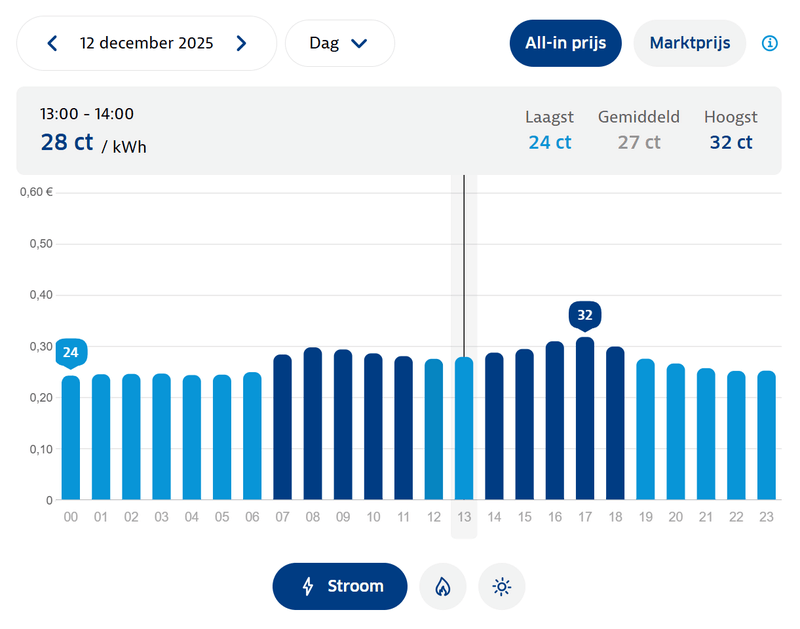

in mijn ogen is juist de combinatie tussen een batterij en een dynamisch contract een gouden greep, en zeker met een EV. Hierdoor zou je zelf met minder capaciteit ( en dus goedkopere thuis-batterij)

- Energieleverancier: Vattenfall. Vast contract loopt over 2-3 maand af;
- Aantal zonnepanelen: 14 (jaar +/- 2014, vermogen weet ik zo niet);
- 'Zwaarste' apparaten die ik heb: Inductiekookplaat, vaatwasser, wasmachine, airfryer;
- EV: nee. Van plan? Komende 5 jaar niet;
- Verbruik/teruglevering 2023: 2231kWh / 2293kWh
- Verbruik/teruglevering 2024: 2385kWh / 2292kWh
- Verbruik/teruglevering 2025: 2625kWh / 1810kWh (panelen stonden 1-2 maand uit)
- Verbruik tijdens actieve avonduren (zomer): circa 3 tot 4kWh
Eigen doelstelling (ben natuurlijk beïnvloedbaar, tot op zekere hoogte):
- Thuisbatterij aanschaffen, ik vermoed tussen de 5-10kWh;
- Switch naar variabel contract;
- Voorkeur i.v.m. 'zo min mogelijk 'ombouw- of installatiekosten':
> fase-1 aansluiting behouden;
> 'plug-and-play' batterij met wat slimmigheid/goede P1/interface ondersteuning;
- Voldoende eigen opgewekt stroom voor eigen gebruik 's avonds overhouden op zonnige dagen;
- Voldoende (goedkoop) stroom in/bijkopen voor eigen gebruik op niet-zonnige dagen;
- Reserve/noodstroom benodigd: nee, niet per se;
- BONUS: klein beetje (autonoom/slim) handelen om de kosten binnen x-jaren natuurlijk ook terug te verdienen.
Merkkeuze:
Eerlijk gezegd; de meeste sites/reclames zien er allemaal goed uit. Maar da's dan de marketing die het natuurlijk goed doet. Wat het echt over het product in de praktijk zegt; ik heb geen idee of geen referentiemateriaal momenteel. Dus ik laat me graag adviseren.
Heb met name wat gehoord/gelezen over Homewizard, AnkerSolix en Victron.
Hoor heel graag van jullie hoe ik het beste mijn zoektocht echt kan starten/vervolgen en wellicht is dat gewoon hier in dit topic natuurlijk.
Merkkeuze:
Een "simpele" stekkerbatterij zou bijna al prima zijn voor je avond verbruik op te vangen, maar wil je nog een x de airfryer extra aanzetten word een 5kWh model natuurlijk wel krap.
Merken die te vinden zijn marstek , anker solix , zendure en nog enkele anderen.
Je zal voor de meeste batterijen wel een extra groep moeten maken om er effectief gebruik van te kunnen maken.
Genoeg leesvoer voor uren van vermaak :)

dit zijn resente cijfers uit mijn afrekeningen van een dynamisch contract. van voor en na een upgrade van 8 naar 16 kWh ( en deze omgerekend naar een jaar, er kan dus daar wel wat afwijking inzitten). Zelf had ik vooraf overigens ook met meer gerekend. toch het verschil tussen theroretische benadering en de werkelijkheid vrees ik.
Tja dit geeft aan dat de variabelen en persoonlijke situatie hier nogal uitmaken(of je zelf wilt bouwen of plug&play wilt kopen, welke financiële voordelen je van kunt genieten)
Jij rekent met 3000W, ik met 6500W (waarvan max 5700w terug het net op, 800 mogelijk zelf te gebruiken), victron 6k5.
Jij rekent met 2200 euro voor 8kwh, mijn pakket aan cellen kostte nog geen 1400 voor 16kwh.
In mijn eerdere post gaf ik aan dat aan dat ik denk uit te komen met m'n terugverdientijd (persoonlijke situatie) van 4.5 jaar als ik m'n stroom gemiddeld 7ct/kwh goedkoper in kan kopen. Wat realistisch is, in 2025 was de inday spread gemiddeld 13ct per dag. en 2026 is al wat extremer (ongeveer 17ct per dag so far in 2026, 2024 was dan weer 11 cent). In het verleden behaalde resultaten bieden geen garantie voor de toekomst.
De fun ROI heb ik er inmiddels al dik en dwars uit tho, dat is ook wat waard :)

LigeTRy schreef op donderdag 13 augustus 2026 @ 12:34:
je had moeten zeggen: "dat sommetje klopt van geen kant, voor mijn situatie", Ik denk dat het zoeken naar een gulden middenweg en niemand perse gelijk of ongelijk heeft, er zijn teveel variabelen per huis/persoon/voorkeuren.
In mijn geval is m'n verbruik op de meter door het jaar heen ongeveer gelijk, met een dipje rond het voorjaar/najaar, waarbij er wel zon opwek is, maar ik niet hoef te koelen/verwarmen (ik koel door het jaar veel meer dan dat ik verwarm). Omdat deze lijn redelijk gelijk is, is een gemiddelde een mooie metric om te pakken bij benadering.
Als het salderen eraf gaat is de spread niet ineens de helft van wat het nu is (is dat wat je bedoelt?), ik verwacht eigenlijk dat ie alleen maar groter wordt omdat particulieren geen zin meer hebben omdat de prikkel om goedkoop in te kopen en duur te verkopen (wat een balancerend effect heeft) eraf gaat.
Nee jouw sommetje klopt van geen kant, je extrapoleert 1 specifieke dag voor het hele jaar en die vlieger gaat niet op. Zie hieronder een willekeurig gekozen dag in december '25. Knappe jongen die hier 17 cent spread gaat halen. Dit is een vrij typische winterdag qua prijsverloop, er zijn een aantal dagen geweest dat er meer winst met een accu te behalen viel, maar ook genoeg dagen dat de prijs praktisch vlak was.

mitsumark schreef op donderdag 13 augustus 2026 @ 12:34:
Ik weet niet zeker of die 3000kWh uit 12 panelen de totale opwek is of het overschot dat teruggeleverd werd, de originele tekst neigt naar het eerste maar ik vermoed eerder het 2e (of de panelen zijn al oud of liggen ongunstig).
De auto hoeft niet iedere dag van helemaal leeg naar helemaal vol, als je maar genoeg hebt voor je dagelijkse behoefte.
Onze 2 EV's verbruiken samen maar 50kWh per week, met 4,5kWp heb ik al gauw 20kWh overschot per zonnige dag ondanks 300-400W basis verbruik (zonder airco/warmtepomp), dat is op weekbasis dus ruim voldoende.
Met 3kWp kom je ook al een heel eind mits je niet teveel km's maakt, zou toch 10-15kWh overschot per zonnige dag moeten opleveren, goed voor 50-100km.
Inderdaad, in de Emphase enlighten app staat inderdaad een opbrengst van gemiddel 4,3 MWh per jaar. en op de jaarnota van oxxio staat het volgende :
Afbeeldingslocatie: https://tweakers.net/i/e8b3wFzAG_Qp9-jLH6xr0e7YBTQ=/fit-in/4920x3264/filters:max_bytes(3145728):no_upscale():strip_icc():strip_exif()/f/image/6ICaQUQ7tYmTfdhyWBPAemKR.jpg?f=user_large
Het directe verbruik is dan dus 3000 kWh en het overschot is dan gemiddeld 1300 kWh per jaar.

Dynamisch energiecontract van Next Energy. In 2025 staat in de app van Next Energy een verbuik van 11433 kWh en een teruglevering van 2876 kWh. Dat is dus incl laden van de EV.
kun je hier niet de gegevens van bv maart/april en september/oktober kunnen laten zien, grote kans dat dit namelijke je omslagpunt is.
Situatie is over heel 2025 hetzelfde geweest als nu.
Mijn grootste prio is geld besparen met de accu. Dat mag met laden eigen stroom uit de panelen zijn maar ook met handelen op de onbalansmarkt, maakt mij niet uit. idealiter zou ik de accu ook willen gebruiken om mijn huis draaiende te houden tijdens een stroomuitval maar ik heb een sterk vermoeden dat ik daarvoor een andere (ingewikkelde) installatie moet doen en extra apparatuur nodig heb waardoor de terugverdientijd nooit meer binnen die 5 jaar gaat komen. Dat is dus duidelijk niet de bedoeling dan.
klopt, een noodstroomvoorziening, zeker als deze ook nog automatisch moet gaan schakelen is redelijk aan de prijs, daarnaast en dat is nog belangrijker qua kosten heb je dus opslagcapaciteit nodig is je normaal gesproken helemaal niet mag/kunt gebruiken. Sterker nog, deze zou zelfs meer kunnen bedragen dan wat je geduurdende de zonne-periode ( voorjaar t/m najaar tijdens de donkere periode nodig zou moeten hebben, denk hierbij dat je in de nacht normaal gesproken een zeer laag (sluip) verbruik zal hebben.
