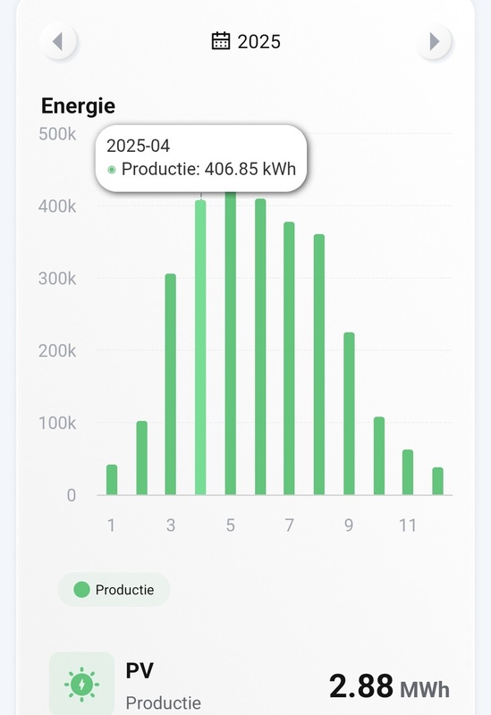

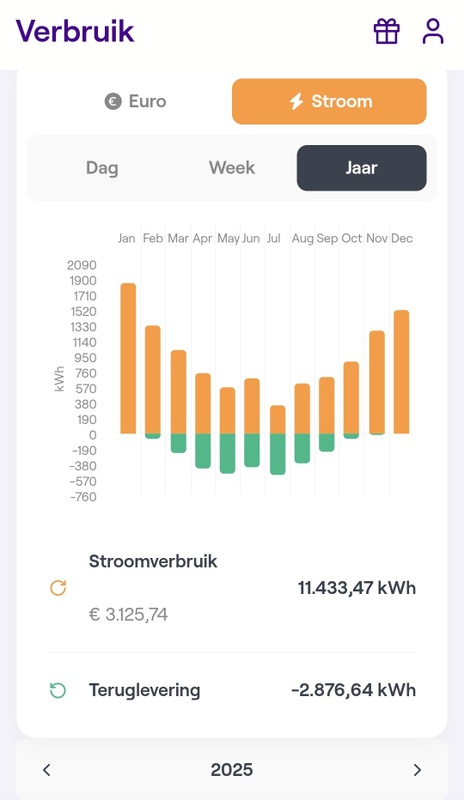

Hier nog even de grafiekjes van een van de PV installaties en Next Energy over 2025.
Afbeeldingslocatie: https://tweakers.net/i/SokmstSLCtT3DMS49xFBJBpsneE=/x800/filters:strip_icc():strip_exif()/f/image/lxEssOha9HyzeRw8ZmTDksND.jpg?f=fotoalbum_large
Afbeeldingslocatie: https://tweakers.net/i/OuicTXJtcKnc0D8DWNefJm2iAc8=/x800/filters:strip_icc():strip_exif()/f/image/Kb68yXtyMkckOk8XhvfUq5hT.jpg?f=fotoalbum_large
Zover, bedankt voor de input.
De aannemer adviseert jou liever iets met overcapaciteit (waar jij fors voor betaalt) zodat hij later geen gezeur krijgt.
