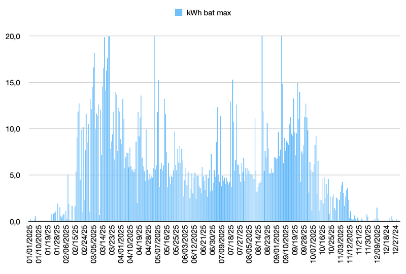

  • Domba
  • Laatst online: 12:42
Den Segg schreef op zaterdag 6 december 2025 @ 20:56:
Dat betekent dus dat je behalve de 5ct afschrijving en paar cent stroomverlies ook nog ca. 16ct belasting en btw moet overbruggen om iets er aan te verdienen om te handelen op je dynamische tarief?! Schier onmogelijk toch?
EPEX handel beperkt enorm, maar is niet onmogelijk.
"onbalanshandel" is voornamelijk intraday handel, met de overgang naar kwartierprijzen voor Day ahead markt is het aantal kwartieren met regeltoestand 2(onbalans,altijd betalen) omhoog geschoten naar 27 %.
Er is wat meer tijd nodig of het tijdelijk is en of Tennet met nieuwe maatregelen komt.
Ik heb al eerder resultaten van mij gepost, in 2026 en mogelijk in 2027 zakt de EB nog verder.
Eigenverbruik eerst, als er ruimte is EPEX handel en uitgestelde teruglevering van PV-opwek overschot
AfnamemaandTeruglevering Aantal kWh's>EB incl BTW erover
all in ct/kWhExcl EBct/kWh
20,47Okt23,22188,42,7
25,01Nov35,10232,310,1
23,43Dec37,19202,413,8
24,83Jan19,75193,6-5,1
27,10Feb23,93373,4-3,2
21,14Mrt19,56365,25-1,6
15,52Apr16,90624,221,4
-4,96Mei14,80812,99,8
19,18Jun16,86920,6-2,3
20,21Juli19,05839,9-1,2
18,31Aug17,48818,2-0,8
19,99Sept22,43651,22,4
21,3Okt16,90355,2-4,4
23,42Nov19,56219,9-3,9
[ Voor 31% gewijzigd door Domba op 07-12-2025 00:19 ]

Nou.... ik denk dat ik eruit ben.
Batterij wil ik komend voorjaar plaatsen.
Ik was tot een shortlist gekomen van:
A/
- Solar edge 10kW 3fase smart hub omvormer
- 3x BYD LVS 4kWh batterij (totaal 12kWh dus)
- Solar edge backup interface 3 fase
Ongeveer 5750 euro
versus
B/
- 2x Zendure Solarflow 2400AC
- met 2x 3 AB3000X batterij, dat is totaal 17.2kWh batterij
Ongeveer 5100 euro
Ongeveer 5600 euro inclusief extra kabels en handmatige eiland mode omschakelaar
Het wordt de solaredgle:
Nadeel:
- batterij is kleiner. De data van afgelopen jaar laat zien dat ik in het ideale geval 1800kWh overdag met PV had kunnen oogsten en snachts terugleveren en dat dat met een 12kWh batterij slechts 35kWh lager is. Dat nadeel is dus erg klein.
- 500 euro duurder
Voordeel:
- simpeler, ik heb nu al solareedge dus ik hoef alleen de omvormer te vervangen en de batterij ernaast te zetten. Alle kabels liggen er al. Backup unit gewoon in de meterkast 'ertussen" zetten.
- simpeler, ik heb al een solaredge interface met mijn home automation. protocol is goed beschreven, goed gepubliceerd en al heel lang stabiel. Batterij & PV in 1 interface inplaats van 2.
- simpeler, de hele batterij-PV-backup regeling zit in het Solar edge systeem (dat neem ik aan, moet ik nog verder uitzoeken). Erg prettig dat dat blijft werken ook als mijn home automation eruit klapt.
- PV blijft batterij laden bij stroomuitval. In principe zou ik 12 maanden per jaar volledig off-grid kunnen leven met dit systeem. Met de kanttekening dat dat alleen gaat als ik in de wintermaanden dan de houtkachel stook in plaats van de warmtepomp en de auto niet gebruik. In geval van Zendure werkt de PV niet bij stroomuitval.
- volledig automatisch 3fase backup in plaats van handmatige omschakeling van 2 fases naar de 3fase meterkast.
- BYD batterij heb ik kwa kwaliteit meer vertrouwen in dan in Zendure. BYD produceert dat immers op enorme schaal.
Het zal ergens in de komende 4 maanden moeten gebeuren. Ik moet nog beter achter prijzen aan en installatie plannen, dat wordt een gecombineerde DHZ/vakman klus.
Daarnaast overweeg ik nog alternatieve plaatsing:
- de zolder is het eenvoudigste, dan vervang ik de omvormer en komt de batterij ernaast. Maar..... ik heb wel enige zorg mbt brandgevaar.
- alternatief is buiten OF in de kelder
Ik heb internet af zitten speuren mbt brandgevaar. Lijkt toch heel klein te zijn. Maar het is wel meteen mijn complete huis.
"Van scratch" zelfbouw home-automation, Solaredge 14.4kWh thuisbatterij & 57 PV panelen 9000kWh/jaar, 135heatpipes, 150L zonneboiler, 2x 3kW Vaillant water/water warmtepomp vws36/4.1, smartEVSE laadpaal, 1wire/X10/P1, Jacuzzi, Sauna, Ioniq5 EV

Een 3 fase accu systeem met backup is dan ook geen enkel vergelijk met 2 plug-in batterijen. Zeker niet met dat prijsverschil.
Bijzondere afweging :)
Buiten is eigenlijk geen fijne omgeving voor een batterij in de winter (of er moet een verwarmingselement inzitten, maar dan raak je weer veel energie kwijt).
Ik ga zelf ook voor een batterij op zolder, om het brandgevaar wat te verminderen ga ik wel de houten vloer en de wand waar de batterij komt te staan afwerken met brandwerende platen, plus een brandmelder.

  • Stefannn
  • Registratie: Januari 2023
  • Laatst online: 10:08
Dirduc schreef op vrijdag 12 december 2025 @ 18:59:
Stefann
Wat je ook kiest ,zorg dat uitbreiding simpel kan [gaat gebeuren]
12 Kw is zomers om 12 uur vol ,en in de winter om 24.00 leeg .
Met een dynamisch energiecontract dan wil je buffer om te laden dan wel dumpen wanneer jij wil.
beerse schreef op vrijdag 12 december 2025 @ 19:09:
Het is en blijft de vraag; Wil je energie van overdag opslaan en in de nacht gebruiken? OF wil je energie opslaan als het mooi weer is en gebruiken als het weer wat tegen zit? In deze gevallen kom je een eind met de huidige aanbiedingen van thuis accu's.
Zelf zou ik wel eens willen narekenen dat als ik een 5, 10, 20 of 50 KWh accu zou hebben en het weer en mijn zonnepanelen en verbruik van afgelopen jaar in welke/hoeveel weken ik van mijn 'eigen' energie gebruik heb kunnen maken.
Ik heb getwijfeld om het te delen, maar gezien bovenstaand commentaar doe ik het dan toch.
Bij deze de data van afgelopen jaar sinds 1 januari:
- kWh dag consumptie
- kWh dag teruglevering
- bendodigde batterij capaciteit om consumptie uit levering te halen (het minimum van de twee dus)
Ik heb momenteel;
- PV die 9000kWh/jaar opwekt; 8500kWh jaarlijkse afname; 5500kWh jaarlijkse teruglevering.
- EV en warmtepomp en ben nu druk bezig die "dynamisch te optimaliseren"
Wat je heel goed kan zien:
- Tot de zomer had ik een "domme laadpaal", gewoon laden wanneer ik zin had > je ziet veel "batterij behoefte" boven de 12kWh
- In de zomer ben ik strict gaan solar laden, afgezien van een enkele keer volladen omdat ik de volgende dag ver ging rijden nauwelijks nog batterij behoefte boven de 12kWh
- Vanaf 7 september was ik 5 weken op vakantie, toen kon de auto de zonne energie niet meer opeten en begon de warmtepomp zicht te roeren Die was toen nog niet "dynamisch geoptimaliseerd". Sinds een paar weken wel maar met deze donkere dagen kan je de "batterij behoefte winst" nog niet terugzien (wel de dynamisch tarief winst maar dat is een ander topic).
Kortom...
- Onbalans handel zie ik niet zitten, daar zie ik geen toekomst in vanaf 2027.
- Met 12kWh zit ik waarschijnlijk heel goed (meer is leuk maar is niet gratis)
Vanaf 1 januari tot nu dagdata: kWh consumptie; kWh teruglevering; kWh batterij behoefte
Afbeeldingslocatie: https://tweakers.net/i/uRk02wDUKLCljwhvnxUNOTqdOIc=/800x/filters:strip_exif()/f/image/y0giieVexMK3g4SQbfgBM95K.png?f=fotoalbum_large
Vanaf 1 januari tot nu dagdata: enkel de kWh batterij behoefte (zelfde als hierboven maar duidelijker zonder de andere data)
Afbeeldingslocatie: https://tweakers.net/i/GoKpfjAmYkWtsvli0dGOme9xAts=/800x/filters:strip_exif()/f/image/ISfK8lo6ewkgMDzLTUkFgPIH.png?f=fotoalbum_large

Stefannn schreef op vrijdag 12 december 2025 @ 21:06:
Ik heb momenteel;
Kortom...
Hier zelfde beeld met gesimuleerde batterij van 18kWh. Puur NOM zonder handel. Met EV , Wp.
In zomer batterij continu vol en bijna niet meer leeg. In winter niet meer vol te krijgen.
Toch vanaf komend jaar de 48kWh van Balans besteld.
Afbeeldingslocatie: https://tweakers.net/i/qn1-u7Pu7G1RbdrlnEu83tu8qnA=/800x/filters:strip_icc():strip_exif()/f/image/LBFisXp14MkVgyNulZYXr3Ps.jpg?f=fotoalbum_large
