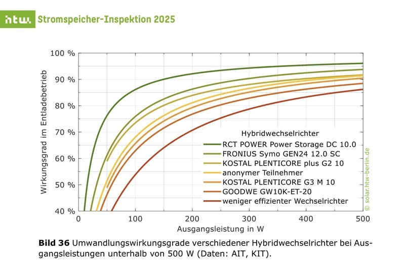

Ik heb inderdaad zitten kijken en zodra je in de wizard gaat, dan kan je de noodstroomoptie aanvinken voor 1500 euro(!). Dat is idd vrij prijzig.
Ik heb vaker gehoord dat Deye een hoog standby verbruik heeft. Dat moet je uiteraard ook meenemen, ook als dat standby verbruik vanuit de batterij wordt ingevuld.
Victron schijnt ook een redelijk standby verbruik te hebben, maar de MultiRS schijnt een stuk lager te zitten. Dat zou een reden zijn om nu de extra euro's uit te geven, om over een lange termijn een zuinigere oplossing te hebben.

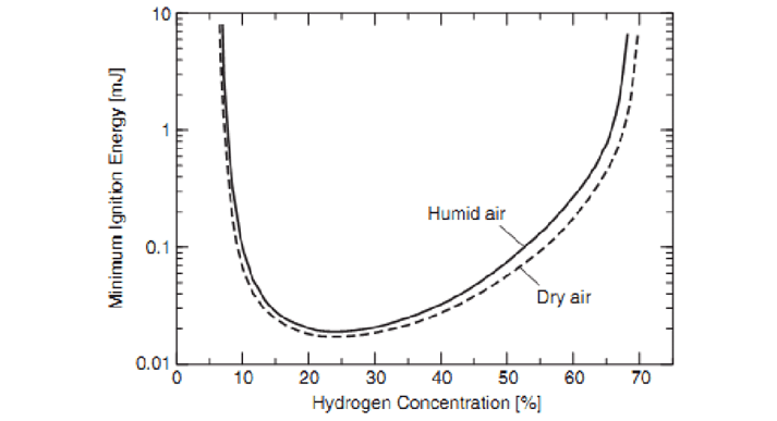

de vraag is of je dat met een veel goedkoper maar net zo effectief CO ( is ook brandbaar) senor ook niet had kunnen dedecteren. Qua hoeveelheid CO en H2 wint het de CO heel duidelijk, wil H2 exploderen heb je a) wel voldoende H2 in de lucht nodig (OEG van H2 is 4%) en je hebt ook nog een ontstekingsbron (vonk met voldoende energie (de hoeveelheid enegie is mede afhankelijk van de concentratie, mn bij de buurt van een OEG is deze nog redelijk hoog, hoe hoger de contratratie echter is hoe lager (en dus gevaarlijker) deze is.
zie deze grafiek die dit aangeeft. zeker bij een kleinere batterij waar de concentratie zeer laag is (bij een voldoende grote ruimte, in een kast is dat dus duidelijk anders).
sorry, dit is vrij technisch.
je ziet ook dat H2 pas in een later statium bij hogere temperaturen ontstaat en dus wordt vrijgegeven.
Afbeeldingslocatie: https://tweakers.net/i/C_cnOTS4QfHvR5HAZwRhAhYDKeA=/fit-in/4000x4000/filters:no_upscale():strip_exif()/f/image/bC4lgaau7dmjHAZ52SV6bWXy.png?f=user_large
de hoeveelheid CO die bij een blow-off (voorstatium van termische runaway) is al aanzienlijk.
hier een globaal overzicht van de ontstaande gassen bij een Li-opn batterij (incl . LFP)
Afbeeldingslocatie: https://tweakers.net/i/UL3UyHYUjMg7t4_QQouONpRL6KE=/800x/filters:strip_exif()/f/image/f3W7dTV73iBJTEFj2IW62olN.png?f=fotoalbum_large
bron:
Dank voor deze toevoeging.
Ik heb mijn "overzichts post" wat aangepast, inclusief refererende link.

  • Taro
Taro
computerjunky schreef op dinsdag 16 december 2025 @ 13:19:
Zie ik wat over het hoofd of zijn accu's eigenlijk al 6 maanden niet goedkoper maar duurder geworden?
We hadden de marstek v2 voor 1250 als goedkoopste optie maar de v3 is eigenlijk niets nieuws maar wel duurder en dus is een accu netto duurder geworden en noet goedkoper?
Vergeet hierbij niet dat van V2 naar V3 o.a. de RTE een stuk beter is geworden. Dus voor hetzelfde geld krijg je meer kWh's terug uit de accu, een ethernetaansluiting met stabielere connectie, kleinere vormfactor, etc.
Heel veel mensen kijken alleen naar de prijs, maar functionaliteiten én RTE zijn ook erg belangrijk. Sowieso zou er wel meer naar RTE gekeken mogen worden, als je jarenlang 5-10% van alle kWh's die je in de thuisaccu opslaat weggooit is dat erg zonde. Vervolgens hoor je dan vaak: Ja, maar de stroom uit mijn zonnepanelen is toch gratis! Dat zal, maar als jij op een dag 5 kWh uit je panelen in de accu opslaat, door een slechte RTE van 68% maar liefst 32% daarvan weggooit en daardoor 's nachts bijv. nog 3 kWh van het net moet inkopen is dat niet gratis en was dat met een hogere RTE van bijv. 83-85% minder geweest. Dag in dag uit, jarenlang.
  • The Source
  • Laatst online: 00:26
Wat is de RTE van de V2 en de V3 dan? En op welke load?
Nadeel van de V2 was dat die inefficient is op lage loads (nacht verbruik).
  • Avenger 2.0
  • Laatst online: 10:45
The Source schreef op woensdag 17 december 2025 @ 20:42:
Dacht dat RTE van v1/v2 rond de 75% zat en bij v3 rond de 80%. Verwacht niet dat het veel beter zal zijn bij lage loads.
  • Franciesco
  • Laatst online: 10:14
Een RTE van x% zegt weinig zonder de voorwaarden te weten. Met name de bijhorende load (laad-/ontlaadvermogen). Zeker als je een batterijsysteem vaak op laag vermogen gebruikt kan het rendement beduidend lager liggen dan het theoretische maximale rendement.
Daarnaast vind ik systeemefficiëntie belangrijker. Dat is de totale efficiëntie van niet alleen de RTE maar ook inclusief verbruik van bijvoorbeeld de omvormer(s).
  • Taro
Taro
Heb bij de V3 83.3% gemeten gedurende enkele weken op 800 Watt en NOM op 2500 Watt. Met alleen NOM zal dat wat slechter zijn.
Afbeeldingslocatie: https://tweakers.net/i/s_wNX1W5POVhCI1WmPZUACcy1UA=/fit-in/4000x4000/filters:no_upscale():strip_exif()/f/image/CD5n7abTy84oXlqhViKv1zj3.png?f=user_large

Klopt, eigenlijk zou je ook bekabeling mee moeten nemen als je het over systeemefficientie hebt.
Zelf zit ik, afhankelijk van het verbruik en dus ook de maanden door het jaar heen, soms ook rond de 65% systeemefficientie. Gelukkig ook regelmatig hoger. Op laag vermogen (150W) gaat er helaas relatief veel energie ‘verloren’. In het seizoen dat PV overschot (vrijwel) elke dag vanzelfsprekend is en mijn batterij meer dan capaciteit genoeg heeft om de avond/nacht te overbruggen is dat niet erg. Maar in deze tijd is het wel jammer. Een volgende (hybride) omvormer zal hopelijk een beter rendement hebben wat de systeemefficientie op laag vermogen verhoogd. Die zijn er al wel als ik de onderstaande grafiek moet geloven. Al zul je zelfs bij het beste exemplaar in de grafiek op 150W waarschijnlijk niet veel hoger komen dan 75% systeemefficiëntie.
Afbeeldingslocatie: https://tweakers.net/i/ccu1yUaslrypbYFf-wTkw8F4j7k=/800x/filters:strip_icc():strip_exif()/f/image/iG7GPVFqZNPKdZ0ehJKqjujU.jpg?f=fotoalbum_large
  • Stefannn
  • Registratie: Januari 2023
  • Laatst online: 10:08
Franciesco schreef op donderdag 18 december 2025 @ 22:37:
Fraai plaatje.
Solar edge (toch behoorlijk groot) staat er niet bij.
Kan jij natuurlijk ook niet helpen.
Ik ben toch wel benieuwd… dat is namelijk nu wel mijn intentie.

Kun je een link geven waar dit staat? In de datasheet die ik heb van de HVM staat een bruikbare energie van max 22,08kWh bij 100% DoD. En ik heb nog nergens gelezen dat de bruikbare DoD eigenlijk maar 95% is.
Afbeeldingslocatie: https://tweakers.net/i/clO5BFQM__RhO1XOkhYqUa9jSuw=/fit-in/4000x4000/filters:no_upscale():strip_exif()/f/image/ddOpCQ7wL6zXyaQpgODbyWCo.png?f=user_large bron
Hybride fabrikanten als Kostal geven ook aan dat voor de HVM zo is, alleen HTW heeft volgens mij nooit een combi met HVM getest, alleen combi met HVS

Deze zegt niet dat BYD 5% minder adviseert, maar dat de betreffende fabrikant van de omvormer 5% diepontladingsgrens hanteert.
Met mijn SMA hybride omvormer kan ik de diepontladingsgrens overigens op 1% zetten i.c.m. een BYD HVM. Ik heb hem op 3% staan.
