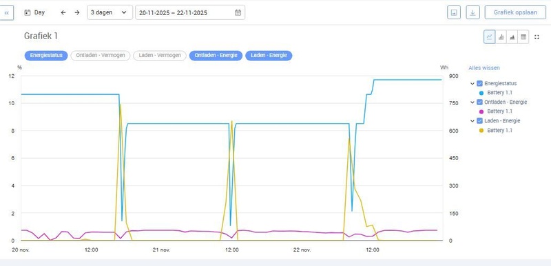

Hallo forumleden,
Ik heb sinds juli 10kwh Solaredge thuisaccu's in huis met backup unit en ik wil het volgende met jullie delen.
Ik constateer dat de beloofde minimum reserve (als backup nivo in te stellen in de mySolaredge app) niet wordt gerespecteerd. Het maakt daarbij niet uit of ik '100% backup, Maximum Self Consumption, Time of Use of handmatig kies voor de batterij modus.
In de uren zonder PV of waarbij de PV volledig het huis in gaat, is de ontlading van de accu's rond de 45Wh. Dit resulteert de laatste maanden in een ontlading van 1 kWh(!!) per dag. Deze energie wordt niet aangevuld en het batterij nivo in de mySolaredge app, de status leds op de batterij en het monitoring platform blijven het ingestelde reserve nivo laten zien alsof de batterij vol is. Als de batterij dan uiteindelijk leeg is springt het nivo naar 0% en begint de batterij weer op te laden tot het ingestelde reserve nivo. Zie ook bijgaande grafiek met ingesteld nivo van 10% (=1kWh) elke dag compleet ontladen en weer opladen.
Daarmee is de backup functie m.i. onbetrouwbaar. Mocht het net uitvallen dan ligt de reserve capaciteit ergens tussen de 0% en de ingestelde reserve.
De installateur zegt alle instellingen volgens voorschrift van Solaredge te hebben gedaan. Ook zijn de laatste software versies geïnstalleerd maar dat heeft geen verbetering gebracht. De installateur zegt dat Solaredge moet aangeven of er sprake is van een hardware issue omdat zij zelf geen idee hebben wat er eventueel 'kapot' is.
Dit issue speelt nu al enkele maanden maar Solaredge heeft (nog) niet de oplossing.
Is dit een algemeen probleem met de Solaredge accu's i.c.m. backup unit?
Systeem: 3 fasen; SE8K-RWB48, 2x 48V 4,8kWh batterij.

Afbeeldingslocatie: https://tweakers.net/i/LoscDUC1Kayr7JNOaXDEuW__QLw=/800x/filters:strip_icc():strip_exif()/f/image/vJ3dFQIHrs4z3b0qVdpV1xbW.jpg?f=fotoalbum_large

Het probleem zit hem er in dat er een dubbele administratie lijkt te zijn. Stel het ingestelde reserve back-up nivo is 10% en de SoC is op dat moment ook 10%.
Is nu de batterij idle (dus niet charging of discharging) en er is geen zonnestroom wordt de batterij door de invertor ontladen met 45-50Wh om de interne DC spanning op niveau te houden Dit om bij stroom uitval snel te kunnen schakelen naar backup. Deze ontlading wordt door de software niet afgetrokken c.q. is niet zichtbaar. Naar buiten toe laten de mijSolaredge app, het monitoring platform en de LED's op de batterij nog steeds 10% SoC zien. Echter na twee uur idle is er wel degelijk 1% SoC uit de batterij die niet automatisch wordt aangevuld. Maw SoC-displayed=10%, en SoC-batterij=9%. Laad ik de batterij nu met een extra 10% en laat ik het ingestelde reserve back-up nivo op 10% staan zal de invertor weer 10% ontladen naar het huis of nog erger weer aan het net om dat hij naar de SoC-displayed kijkt en dan weer idle wordt. Resultaat: SoC-displayed=10%, en SoC-batterij=9%. En hoe meer uren idle hoe lager de SoC-batterij wordt totdat hij na 20 uur op 0% staat, de invertor de SoC-displayed ook op 0% zet en dan start met laden tot het ingestelde batterij reserve nivo, in dit geval 10%.
Als ik het batterij niveau op 100% zet is SoC-displayed 100% en de SoC-batterij ook 100% maar doordat de batterij dan idle is lekt er continue 45-50Wh weg. Er is dan geen mogelijkheid de batterij te laden, De invertor ziet de batterij als vol. Na 200 uur is de batterij leeg en dan pas laadt hij weer 10kW in de batterij.
Om praktische redenen is het niet te doen om de idle mode van de batterij te vermijden m.a.w. de batterij continue in charging of discharging mode te houden. Dat zou handmatig moeten gebeuren. Verder is het continue laden/ontladen slecht voor de levensduur van de batterij die wordt uitgedrukt in een maximale energie doorvoer. Ook zou het terugleveren aan het net extra geld kosten ivm terugleverboetes en niet kosten efficiënt door het round trip effect, tweemaal een verlies door twee keer energie omzetting n.l. van AC->DC en weer terug.
Omdat ik nu in deze maanden alle zonnestroom direct verbruik heb ik de batterijen uit staan (met 100% lading)

Ik heb een vergelijkbare configuratie en wat jij meldt herken ik niet, maar ik lees de SolarEdge ook via de MODBUS-registers lokaal uit.
Als de backup reserve op 20% staat zal de accu in TOU-mode nooit verder dan 20% ontladen en zodra de zon weer gaat schijnen of de beursprijs laag genoeg dan wordt de accu weer vanaf 20% opgeladen.
Wat misschien meespeelt is dat jij de SOC uitleest via de SolarEdge API (monitoring website / SolarEdge app).
Ik zie na zonsondergang ook een idle verbruik van 80W (geen Wh), dat is best wel veel en meer dan bij jou maar hier wordt ook nog een 3fase BackUp-interface gevoed. Volgens mij komt die 80W uit het net en niet uit de accu.
Weet je zeker dat je de laatste firmware versies hebt?
Mijn accu staat helaas nu in een storing (is gemeld bij SE), dus deze levert nu sowieso geen vermogen, maar de metingen geven na zonsondergang volgens de MODBUS register
40083 (I_AC_Power, AC Power value) = -80W
40100 (I_DC_Power, DC Power value) = -81W
De power komt uit het net (met de kanttekening dat de accu nu ook niks kan leveren).
