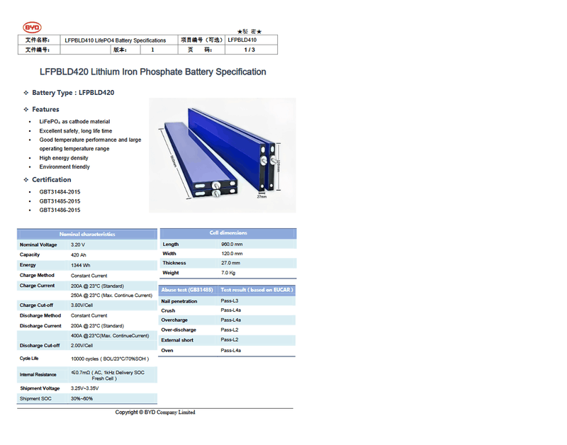

Hmm, mijn doel is om met name het overschot van de zonnepanelen deels te proberen op te vangen en dan te gebruiken. Eventueel in de zomermaanden als het veels te veel is de batterij in de nacht te laten ontladen. De omvormer hoeft verder niet off-grid of als noodstroom oid te fungeren. Het wordt een 15kw omvormer (ik heb 3x25A aansluiting, dus meer kan toch niet)
Ik zie bij een LV batterij die ik op het oog heb geen T-class zekering staan. Het is een 16 LFP BYD batterij pakket. Wel een MCCB zekering? Alsook vrij dikke koperen kabels, alhoewel ik natuurlijk vanuit moet gaan dat wat gezegd wordt ook de waarheid is.
Afbeeldingslocatie: https://tweakers.net/i/m9XgJQqbT1WIAsSpvBU4J-VeTTs=/800x/filters:strip_exif()/f/image/mpUdarMjEu7HE0kEcgGeZxVv.png?f=fotoalbum_large

@QP33K De MCCB is beter dan de gebruikelijke dubbel polige MCB in die AUXO/JAKA/etc module zit.
Ik weet niet zoveel van blade cellen, je moet zien het exact cel type te achterhalen om de uitgebreide datasheet te kunnen opzoeken.
Ik geloof niet dat dit een geschikte montage manier is voor de cellen , dat alleen X & Y toegestaan zijn en niet in Z-richting.
Zover ik weet hebben blade maar 1 expansie (veiligheids) ventiel aan de negatieve pool en bij deze manier zit de helft van naar beneden met 1 meter ( ~0,1 bar mogelijke vloeistof druk ) aan cel erboven in de Z-richting.

Verder heb ik 14kwp aan zonnepanelen vandaar 15kw omvormer, maar het blijkt dat sommige merken ook in stapjes van 1kw gaan en er ook 11 of 12kw omvormers zijn. Dat is misschien ook voldoende voor mijn installatie. (volgens chatgpt)
@Domba Ah, het is idd JAKA. Er staat op de flyer MCBB, maar dat klopt dus niet en is "gewoon" MCB? En daar bovenop is de manier hoe ze de BYD batterijen installeren ook niet juist of zelfs schadelijk?
Ik heb wel de gegevens opgevraagd en is een pdf, waarvan de 2 eerste paginas het belangrijkst lijken?
Afbeeldingslocatie: https://tweakers.net/i/KLPriF3E-4IJ9Y224IgNqB51Wp4=/800x/filters:strip_exif()/f/image/jLDaWDNsLM5BifFbU9lxAJ4A.png?f=fotoalbum_large
Afbeeldingslocatie: https://tweakers.net/i/3C1oOfzPZV7xa--MA55wJI9m7MY=/800x/filters:strip_exif()/f/image/l7v5pisI7qzCm0LYi570dt6B.png?f=fotoalbum_large
@Stefannn Zal het nog wel delen wanneer ik ook het uiteindelijke systeem heb gekozen. Maar ik ben vooral nog aan het onderzoeken. Ook denk ik dat het pas in 2027 echt interessant wordt als salderen verdwijnt, maar wil ik tegen die tijd wel al voldoende geinformeerd zijn om knopen te kunnen doorhakken. En met de snel veranderende markt is een jaar later misschien wel ook betere prijs/kwaliteit beschikbaar. Daarnaast zou mijn voorkeur zijn om circa 11kw te kunnen leveren vanuit de batterij, dan zou ik de auto kunnen laden in een nachtje.

QP33K schreef op woensdag 24 december 2025 @ 12:48:
@denneappel Ik heb nog geen specifiek omvormer gekozen. Ik wil dat laten afhangen van batterijkeuze.

@QP33K Byd blade cellen zijn ontworpen voor auto's, voor horizontaal op de smalle lange zijkant te staan.
Verticaal is hoogst waarschijnlijk zeker niet de bedoeling, horizontaal plat kan misschien nog net, datasheet van Byd zou dat moeten aangegeven of ze hebben een gebruiksinstructie.
Helaas zijn er de nodige module bouwers die design uiterlijk belangrijker vinden dan intern technisch meest geschikte oplossing.
Met de lengte van de cel en afmetingen van behuizing is duidelijk dat ze verticaal gemonteert zijn, ik zou risico niet nemen. Als het de bevochtiging met elektroliet verstoort in de cel, daalt al snel de bruikbare capaciteit en ook veel grotere kans op interne kortsluiting door plekken die uitdrogen met hogere slijtage van membraan die kathode en anode scheiden.

@QP33K Wat is de reden om voor dit soort cellen te kiezen terwijl de rest van de wereld gewoon mb31 cellen gebruikt?

@Domba Ah ok, heel interessant. Dus als je BYD batterijen neemt, beter ieder geval horizontaal gepositioneerde batterij kopen.
@habbekrats Geen specifieke reden. Het is meer dat ik deze batterijen voor een zeer goede prijs/kwh zag langskomen.
