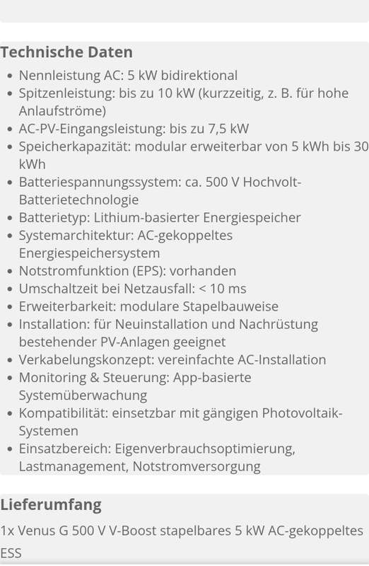

Waarom zou de prijs van de Marstek Venus G zo hoog zijn?
Afbeeldingslocatie: https://tweakers.net/i/Vx9yItqBJHGF-XaE_XsE9khsvYw=/x800/filters:strip_icc():strip_exif()/f/image/zRI1wd8D05ThaYTzPUun1rj7.jpg?f=fotoalbum_large
Afbeeldingslocatie: https://tweakers.net/i/IEGiEdnaKVBg79gisSvuVLwDPE8=/x800/filters:strip_icc():strip_exif()/f/image/CUZg2Lo13t46g94Qpjzo7FCb.jpg?f=fotoalbum_large
Afbeeldingslocatie: https://tweakers.net/i/L6bOsPryhxpQ52xvd5_XavolGqg=/x800/filters:strip_icc():strip_exif()/f/image/T3Vajv4blRsvEQFkJjpDCYjm.jpg?f=fotoalbum_large

Mann59 schreef op donderdag 8 januari 2026 @ 07:48:
Is waarschijnlijk met 20+ kWh en omdat hij nog niet te koop is. Als ze hem voor die prijs verkopen gaan ze er zeker niet het schip mee in, maar wel gratis marketing voor de webshop door berichten zoals die van jou én staat alvast in de zoekmachines :)
3 fasen, minder omzet in die categorie ? De anker X1 (8/10/12kW & 5kWh) is dan inderdaad goedkoper ...

Taro schreef op donderdag 8 januari 2026 @ 08:33:
Excuus en dank voor de reminder. Ik had de afbeeldingen verder moeten croppen.
Dit doen webwinkels vaker als ze nog geen prijs hebben. Dat heet een placeholder.
