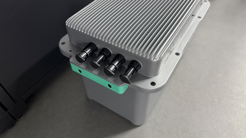

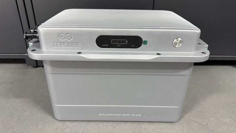

De Zendure Solarflow 800 Plus is zojuist binnengekomen. Verdere updates in het Zendure topic: Het grote Zendure plug-and-play thuisaccu systemen topic.

En inmiddels hier ook de Zendure 800 Plus binnen, dus binnenkort review van deze goedkope, maar zeer uitgebreide stekkerbatterij qua functies.

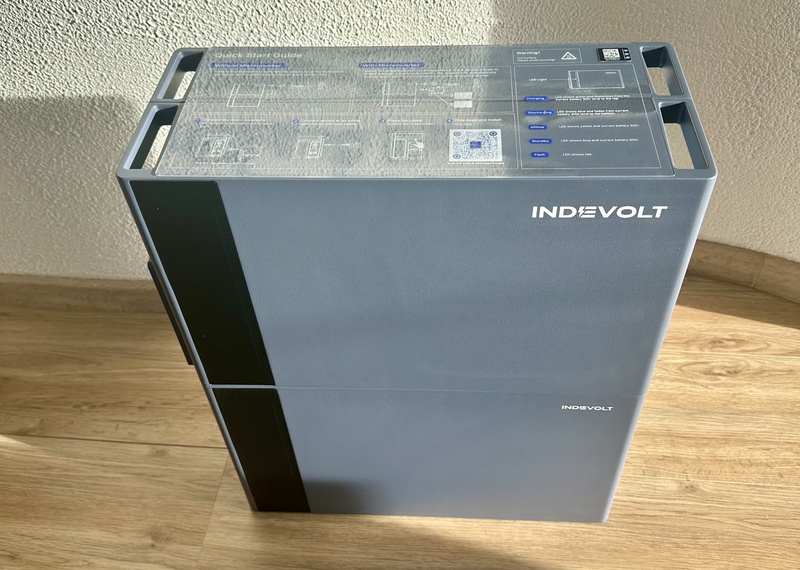

Vandaag de Indevolt Powerflex 2000 ontvangen met 4 kWh. AC batterij met LFP (ipv semi solid, zoals de vorige versie). Die gaan we deze week uitgebreid reviewen. Kijken wat de verschillen zijn tov de semi-solid en of de app al verder geoptimaliseerd is.
Afbeeldingslocatie: https://tweakers.net/i/gW0PoRsbJRrLfflLJB2WbJMs88Y=/800x/filters:strip_icc():strip_exif()/f/image/XSUv6XM7E6vt8AAZdgXEfcNj.jpg?f=fotoalbum_large
energienerds.nl
