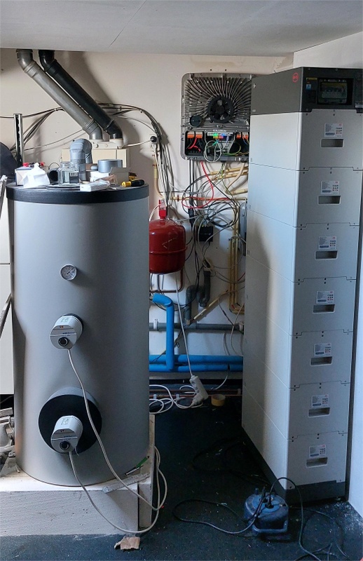

Martin7182 schreef op zondag 16 februari 2025 @ 19:27:
Bedankt voor de toelichting, dit maakt wel veel duidelijk! Die 360 V wist ik wel, maar je hebt voor een HV accu natuurlijk wel nog een DC - DC omzetting nodig, zoals te zien in het plaatje. Maar goed, via 230 V AV heb je dat misschien ook wel ook omdat het efficiënter kan zijn dan rechtstreeks van 230 naar de laadspanning.
jep grof weg een 340V tot 360V tussen de mpp en de DC/AC convertor.
(de V stijgt en daalt ook mee met de Vac voor de omvormer, nooit helemaal begrepen hoeveel en hoe dit verhoud, en eigenlijk nooit zin gehad om het uit te zoeken om eerlijk te zijn.)
heb nu grofweg dit staan:
Afbeeldingslocatie: https://tweakers.net/i/Nn_6LzP7VVxKnLPlVwmoE9hzEmE=/x800/filters:strip_icc():strip_exif()/f/image/9KgpLM2193m64VlG077uPxbc.jpg?f=fotoalbum_large
(ja ik ben nu de buisjes en de kabels aan het fatsoeneren.)
achtergrond de fronius gen24+ (1 fase)
hier aan hangt dus 10x300Wp + 2x7x245Wp deze Stringen leveren grof weg een 300-350Vmpp.
de mpp zet dit om naar +/-350V op de interne bus, kleine conversie dus erg effectief.
van de interne bus word het omgezet naar de DC/AC convertor, maar ook om,gezet naar de accu.
de accu bestaat uit 7x52V dus ook een grove 350V, kleine conversie dus effectief.
bij elkaar een 19,3kWh accu.
(+/- denk ik, heb nog geen volle accu gehad, dus ik gok nog een beetje. lege accu is 340V en volle accu is 410V)
hoe effectief dit is?
geen idee, draait nu +/- een dag of 2, en ik verander nog bijna dagelijks dingen.
kan allen nog maar zeggen, dat dit systeem de 5kW piekjes van vandaag voor 99,9% afgevangen kreeg.
er is maar 0,01kWh mijn huis uit gegaan. ;)
(maar de accu is nu al weer leeg, niet genoeg opbrengst.)
dit heb je dus als je niet loopt te piepen om een paar centen, en gewoon aanlegt met wat je echt wil.
je hoeft dus hellemaal niet te lopen klungelen met 48V accu's het kan gewoon met 350-400V varianten.
en de accu nog in doos:
het is wel even werk dat naar zolder krijgen, mijn arme rug.
Welk merk heb je staan?
En aan wat voor kostenplaatje mogen we denken? :)
  • migjes
  • Laatst online: 17-11 13:01
migjes
2x7x245Wp panasonic.
10x300Wp LG
fronius prima gen24+
froinus ohm pilot + 200l boiler
BYD HVM 19,3kWh accu.
inventum ecolution combi 50 warmtepomp.
5kW panasonic monoblock (staat in de tuin maar nog geen kans gehad om hem aan te sluiten.)
5 poort switch netgear
grofweg +/- als ik niks vergeten ben.
o ja 5x460Wp canadian + hosola 3,6
4x190Wp suntech + steca 500.
vergeet bijna de schuur. 8)7
dat word wat lastiger te vertellen.
ik ben begonnen met 2 panelen voor 300€.
dat leverde geld op, en heb ik apart gehouden voor een uitbreiding.
dan een setje van 10 panelen, en ook hier het geld apart gehouden.
nog een setje en nog meer geld per jaar apart houden voor een uitbreiding.
etc etc.... een 15 jaar verder alles weer geTVTed.
dus voor ik de accu had aangesloten had ik de helft al weer verdiend. ;)
de eerste panelen die ik kocht waren meer als 1€/Wp dat was toen nog heel duur.
(beste gok ex accu ergens tussen de 20-25k€, maar als je het nu koopt is het een stuk minder met de huidige prijzen. mijn 5kW panasonic monoblock was maar 300€ dus sommige dingen zijn zo relatief voor de tweakert. de hosola van de schuur was dan weer gratis, tja wat reken je daar voor. en hier en daar wel wat snoepsidies mee gepikt natuurlijk, dat hielp.)
maar grofweg alleen de accu 8,5k€.
(alles inc BTW maar sommige BTW natuurlijk terug gevraagd en zo.)
nog niet denken dat ik al klaar ben, lol.
nog een jaartje of 2 tot 4 en dan is de special duurzaam spaar rekening al weer aan het groeien.
omdat ik nu natuurlijk al het geld wat ik bespaar opzij zet, op naar het volgende project. ;)

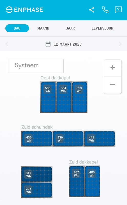

Zo we draaien weer :-) sinds 4 januari waren de panelen eraf ivm plaatsing dakkapel. 12 "oude" 310 wp panelen goodwee string zijn vervangen voor 10x 450 wp glas volledig zwart panelen op Enphase :-) Laat de zon maar weer schijnen.
