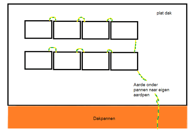

Panelen ondertussen op het dak, morgen omvormer ophangen, de dc-kabels op lengte maken, en dan richting meterkast werken.
Nu wil ik de dc-kabels van af plafond/dakdoorvoer door pvc naar de omvormer brengen. Dit is +/- 1mtr. Ik zocht daar even wat info over en nu blijkt dat er eigenlijk 5-8cm tussen ruimte moet zijn tussen de + en -. Hoe serieus is dat als dit niet te handhaven is door de dakdoorvoer? Na en voor doorvoer is dat prima te hanteren.
En, ik heb 16 en 19mm buis, kan ik de + van beide strings, en de mins van beide strings door een buis trekken?
Als ik het op andere daken hier zie nemen de "professionals" het nog minder nauw....wat een broddelwerk zeg hier en daar.(Plat dak, dus ik heb een installatie of 4 kunnen bekijken)
  • jadjong
Het idee is juist bij de doorvoer die ruimte tussen de draden te hanteren omdat daar de meeste kans op beschadiging is. Tenzij je de pijpjes ook door trekt naar buiten. Waarschijnlijk is alles wat je doet beter dan bij de buren. :P

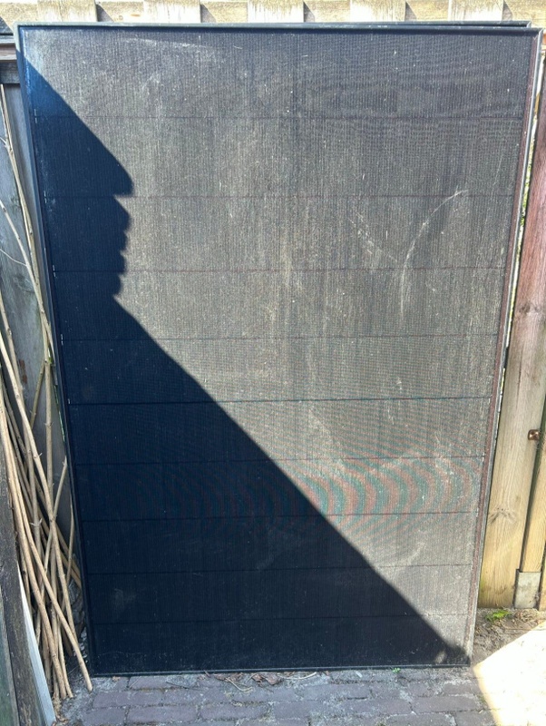

Nouja, ik dus zojuist, voor tegen mijn schutting. Per m² zijn ze nu circa €30 als je een beetje zoekt, en dat is letterlijk goedkoper dan schuttinghout... Helaas alleen totaal niet flexibel qua afmetingen.
  • onetime
onetime
@Maartentux Je panelen "staan op de grond". Als je ze nu eens naar de maximaal toegestane hoogte voor erfafscheidingen brengt, ik meen bovenkant op 2m boven het hoogste aangrenzende erf. Dan vangen ze iets meer licht. En dus meer opbrengst.
Is het een optie de tegenoverliggende erf afscheiding zo licht mogelijk van kleur te maken?
En de grond?
edit: en de onderkant iets van de echte erfafscheiding af zou ook wat moeten helpen.

  • Maartentux
  • Registratie: Juli 2024
  • Laatst online: 01:30
Marzman schreef op maandag 26 oktober 2026 @ 15:08:
Creatief zijn jullie wel, een heeft zonnepanelen als schutting, jij als tuintafel. Maar is dat wel veilig?
Ik (die van de schutting) heb er ook eentje als tuintafel, maar wel een redelijk kleintje. Sinds een aantal maanden. Veilig? bedoel je qua glas breek risico of qua elektra? Dat paneel van mij is een 12V exemplaar, ze staan in serie dus samen 24V. Zal een Voc opleveren van maybe 40V DC. Ik zie niet wat daar gevaarlijk aan kan zijn, ook al omdat het niet aanraakbaar is en je niet tijdens een regenbui in de tuin gaat zitten... En het hangt enkel aan een accu, niet aan het grid. Dus ook daar zie ik geen risico's (van isolatie doorslag o.i.d). Hier nog een betere foto dan van hoe hij te zien was bij de schutting (en als bonus hoe de schutting erbij stond voor er PV tegenaan ging):
Afbeeldingslocatie: https://tweakers.net/i/EsyJiWktiFW6Dx3-S_CowckqIac=/800x/filters:strip_icc():strip_exif()/f/image/1iYA5LRvzZGN6IID9dSJz8Nc.jpg?f=fotoalbum_large
maar dat betekent uiteraard niet dat een PV paneel als tuintafel altijd veilig zou zijn. Als onderdeel van een grotere string omvormer heb je wel degelijk hoog risico met die paar honderd volt DC die daar op de kabels staat. Het hangt dus van de implementatie af...
[ Voor 9% gewijzigd door Maartentux op 27-10-2026 17:56 ]
