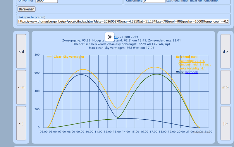

Wat gebeurt er als ik in 1 string op 1 mppt, 4 panelen op 40 graden, combineer met 2 panelen op 15 graden?
ChatGPT en Claude vertellen me dat dit kan werken en dat ik minder opbrengst heb omdat er geen optimaal MPPT gevonden kan worden door het verschil in instraling, maar dat dit verschil erg klein is. Voor langere tijd schaduw heeft veel meer impact. Chat zegt dat optimisers op de 15 graden panelen ook kunnen helpen maar dat de aanschaf waarschijnlijk niet terug verdiend wordt.
Any real world experience hier?
PVoutput
  • Ronald
  • Laatst online: 20:06
Ronald
@knights16 voer voor de 2 delen 1 paneel in op https://www.thomasberger.be/pv/pvcalc/
Wat je krijgt is iets meer dan het minimum van de 2 lijnen als de zon schijnt.
Het kan ook voorkomen dat het mpp 2 panelen in bypass betekend en dan krijg je alleen de 4
De oplossing is marktplaats :-)

  • knights16
  • Laatst online: 13-11 10:50
Ronald schreef op maandag 31 augustus 2026 @ 22:08:
Wat bedoel je met dat de oplossing marktplaats is? 🙃
