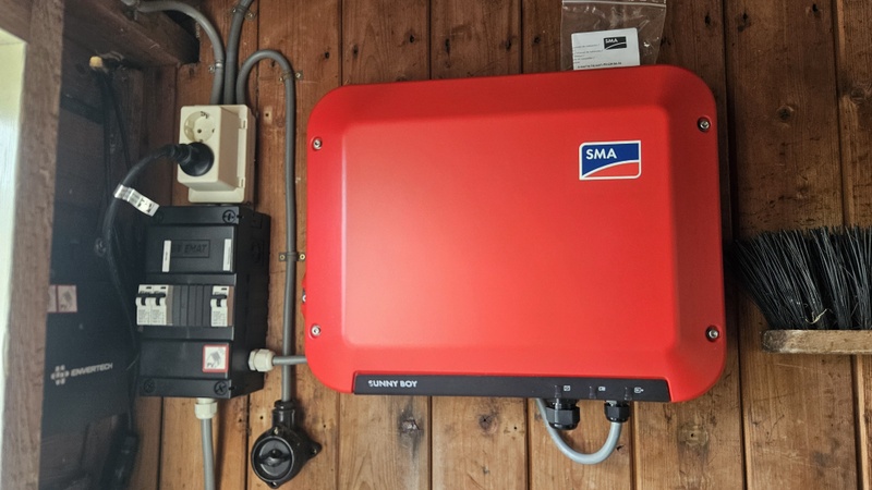

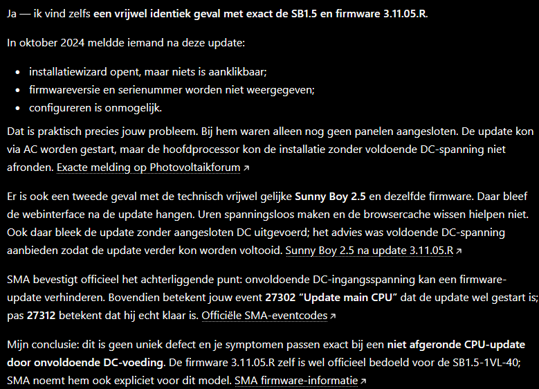

Heel verschil trouwens met SMA, heb laatst een SMA Sunny Boy SB 1.5-1VL-40 opgehaald van Marktplaats die ik voor een kleiner setje op de schuur wil gebruiken. Die heb ik ook even aan deze set panelen (3360Wp) gehad. Die klikt 's ochtends één keer en blijft de hele dag lekker pruttelen, totdat 's avonds de zon echt weg is en hij dan bij 7W opwek ofzo stopt. Dat heb ik bij die Goodwe nooit gezien, die wil eigenlijk al niet onder de 100W draaien. Op een druilerige dag blijft hij soms maar z'n relais aan/uit/aan/uit klikken met een paar minuten tussenpoos. Ook ‘s avonds is hij nog langere tijd besluiteloos, in de hoop dat hij nog weer kan inschakelen ofzo lijkt het. Dat doet SMA echt veel beter.

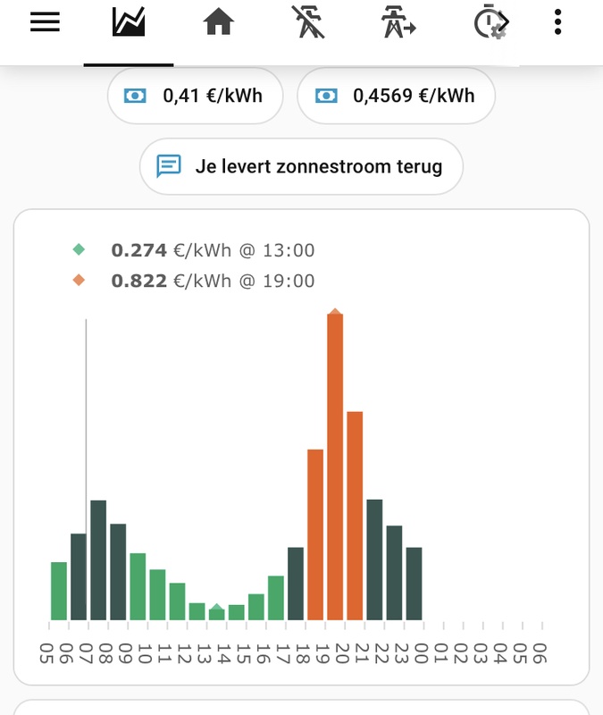

@JWT
Dynamisch kontrakt zonder battery is niet handig met 82ct vanavond.

AUijtdehaag schreef op dinsdag 22 september 2026 @ 06:58:
@JWT
Daar heeft @Lampjuh geen last van want die kookt op gas. Sowieso heeft het weinig zin om alleen naar de pieken te kijken. Het schrikt goed af, maar over een heel jaar gezien kan dynamisch zonder accu voordeliger zijn dan vast, zelfs als je elektrisch kookt.
Hier ook dezelfde omvormer opgehaald op MP voor een schuurinstallatie. Er is maar één topmerk 😉. Nu de panelen nog leggen.
Afbeeldingslocatie: https://tweakers.net/i/2Y94RfbEVJ-t7z9SLbdEXnElD8g=/800x/filters:strip_icc():strip_exif()/f/image/V1rjPPKCoGztt3PlPdWcEUCP.jpg?f=fotoalbum_large
Voor het mooie zou er nog een gipsvezelplaat achter moeten denk ik, om de brandwerendheid te verhogen.
Misschien heb je nog wat aan mijn uitleg voor het configureren van de unit, mijne was destijds zo uit de doos tegen de muur gehangen dus heb e.e.a. geupdate/gecorrigeerd: ThinkPad in "Het grote SMA topic". Moeten er wel eerst een paar paneeltjes aan, anders kun je geen fw-update doen.
Je kan de MPPT-startspanning ook nog verlagen naar 50V, dan start hij mogelijk wat eerder. En ik heb Modbus TCP aangezet om hem uit te kunnen lezen via Home Assistant, zie ook SMA topic.
Dus dacht je, laat ik dat mooi combineren met lekker lage kwaliteit Emat spullen? ;)

bjusterbaarlik schreef op woensdag 23 september 2026 @ 08:09:
Die heb ik al zovaak gehoord! Mijn hele meterkast is Emat, die automaatjes zijn wel uitontwikkeld hoor. Neem jij toch lekker Eaton. Iemand moet de aandeelhouders spekken!
ThinkPad schreef op woensdag 23 september 2026 @ 07:36:
Gipsplaat is inderdaad goed idee. Klopt helemaal, firmware update wordt pas afgerond na aansluiten van DC, overigens slecht aangegeven door SMA zelf. Had het laatst al opgezocht.
5 september:
Afbeeldingslocatie: https://tweakers.net/i/nK6GCrk5Ybv-cnk9Mc-Pth89pcc=/fit-in/4000x4000/filters:no_upscale():strip_exif()/f/image/gTgxSxmjJjetOYMApC4fAbIi.png?f=user_large

Wietsee. schreef op woensdag 23 september 2026 @ 11:23:
Dat is bij Emat niet anders, daar zit misschien wel een hogere marge op. Sowieso bij Elektramat zelf, zij maken duidelijk meer marge op hun huismerk dan bekende A-merken. Daarom is dat bij hun ook de standaard.
Gipsvezelplaat geplaatst vandaag, thanks voor de tip.
