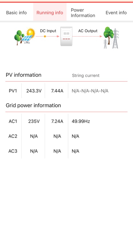

Situatieschets: wegens defect ben ik bezig met vervanging van een Omniksol-4k-TL3 omvormer door een Goodwe GWS3600-DNS. Beide omvormers zijn van het type 1-fase met 2 MMPT, met de gedachte dat het hele vervangingsproces simpelweg bestaat uit: uitschakelen systeem, afkoppelen AC en DC kabels, fysiek omwisselen omvormers, aankoppelen AC en DC kabels en inschakelen. Echter...
Kom ik in de installatie handleiding van de Goodwe omvormer een stap tegen waar een PE-kabel aan de behuizing moet worden gemonteerd. Een dergelijke aansluiting had de Omniksol niet, dus uitdaging gevolgd door internetspeurtocht naar aarding waarbij ik voorlopig twee conclusies trek:
  1. De behuizing moet separaat geaard worden. Uitdaging daarbij is dat omvormer is aangesloten op een PV-verdeler die een verdieping lager hangt en ik bij de omvormer zelf geen aansluitpunt voor de aardedraad heb. Ik zie twee potentiële oplossingen:
    • Een aardedraad trekken vanuit de PV-verdeler. Nadeel is dat dit helaas redelijk wat hak en breekwerk betekent. Daarom overweeg ik onderstaande optie.
    • Op de verdieping met omvormer een aarde afsplitsing maken door YMvK kabel te onderbreken in lasdoos, zie schema. Kan en mag dit? Kan ik hiervoor bijvoorbeeld gebruik maken van Wago klemmen, of zijn hier betere oplossingen voor?
  2. Ik betwijfel of het frame waarop de zonnepanelen liggen geaard is. Er loopt geen aarde draad met de DC-bekabeling mee naar binnen en ik zie niet hoe dit anders geaard zou moeten zijn. Om dit in orde te maken zou ik het frame uiteindelijk eveneens aan dezelfde aarde aftakking willen koppelen. Is dit een acceptabele oplossing?
Afbeeldingslocatie: https://tweakers.net/i/Y6GQbERgu9bXzVYM4Qw2YJWunok=/800x/filters:strip_icc():strip_exif()/f/image/UDOQGcVaxRXp6dRbqPNpT9Gz.jpg?f=fotoalbum_large

  • kayjay
  • Laatst online: 16-11 16:09
Klein vraagje aan de kenners:
Heb sinds een jaartje 3x 410 Viessman panelen die gemiddeld maximum halen van 950W. Recent nog 4 extra panelen laten leggen allen van dezelfde serie met dezelfde specificaties in dezelfde configuratie en oriëntatie.

  • franssie
franssie
Save the albatross
@kayjay Opmerkelijk inderdaad. Is je voltage wel 7/3 omhooggegaan?

  • kayjay
franssie schreef op vrijdag 11 april 2025 @ 14:54:
Dit zit allicht ergens in de SAJ af te lezen? Ik heb nog niet geprobeerd om hier toegang toe te verkrijgen want de omvormer zit in de garage waar er geen wifi/internet is.
Er hangt wel een dongle aan met een LED scherm waarop ik enkel de dagopbrengst, totale en live opbrengst kan zien maar ik kom er nu niet aan uit of ik hiermee via bluetooth of dat de omvormer een AP heeft waarmee ik kan verbinden.
Ik veronderstel dat ik dit op geen enkele andere manier kan te weten komen? (Ben echt een leek op dit vlak).

Ik ken dat type omvormer niet maar meestal is het wel uit te lezen, bij mijn omnik en growatt op het schermpje op de omvormer.
  • kayjay
Heb snel eens via Bluetooth gekeken en dit lees ik momenteel uit. Ik heb geen info van voor de installatie van de nieuwe panelen maar dit lijken mij wel cijfers te zijn die normaal zijn voor 7x410Wp panelen.

  • franssie
franssie
Save the albatross
34~35V lijkt wat ik zo snel zie wel normaal. Dus zijn wel alle 7 aangesloten; kunnen we wel aannemen.
  • Martin7182
  • Registratie: Juni 2020
kayjay schreef op vrijdag 11 april 2025 @ 15:28:
Heb je deze panelen?
https://www.viessmann.nl/...ystemen/vitovolt-300.html
Met een MPP voltage van 38.8V per paneel zit je veel dichterbij 6 panelen dan 7. Ik denk dat er eentje niet aangesloten is.
  • kayjay
Martin7182 schreef op vrijdag 11 april 2025 @ 16:17:
Klopt zijn inderdaad 7 stuks van deze Vitovolt 300.
  • franssie
franssie
Save the albatross
Dan komen 6 panelen uit op een rendement van 71%, nog wel lager dan de eerdere drie maar valt wel binnen de marge van schommelingen van max opgebracht vermogen per maand/week/dag/uur/seconde.
Dus wat dat betreft lijkt het inderdaad dat er een paneel in de string mist.
@kayjay kan je makkelijk bij de installatie? Hoe dan ook zou ik met deze berekeningen weer even contact opnemen met de installateur.

  • kayjay
franssie schreef op vrijdag 11 april 2025 @ 16:36:
Ik kan er makkelijk bij maar zou er zelf niet aan beginnen prutsen. :D
Net nog telefoontje gehad van de installateur en die zegt nogmaals dat het normaal is dat zonnepanelen niet evenveel opbrengen als de geadverteerde maximum. Ik snap niet goed waarom ze daarop zo doorbomen. Een rendement van 48.7% is toch duidelijk genoeg dat er *iets* mis is?
Jullie suggestie overgemaakt dat er een paneel misschien niet werkt of aangesloten is en zij zeiden dat dit "heel onwaarschijnlijk is" en "nog nooit voorgevallen". Na aandringen en jullie uitleg over de MPP en dergelijk aan hen hebben verteld komen ze volgende week dan toch eens langs. Alvast bedankt voor jullie hulp. Ik rapporteer terug eens ze zijn langsgekomen.

  • franssie
franssie
Save the albatross
kayjay schreef op vrijdag 11 april 2025 @ 17:08:
Zou ik dan ook niet doen, maar als je met een spiegeltje oid onder de panelen kan kijken kan je de string gewoon volgen.
En een kapot paneel komt inderdaad zelden voor, maar als er bij een paneel een diode kapot is, of losgeraakt, dan krijg je dacht ik al vreemd gedrag. Dat kunnen zij meten, als ze goed zijn.
  • thesaxofonist
  • Registratie: November 2016
  • Laatst online: 21:13
Dan zou ik op een zonnige dag even een deken of een stuk karton pakken en telkens een paneel afdekken. Als het goed is zie je dan steeds de opbrengst wegzakken. Als een paneel niet is aangesloten heb je de boosdoener zo te pakken.

  • reneeke1970
reneeke1970
Op zonnige dag één voor één deken op gooien, weet je zo of ze het allemaal doen.
En als de oude gedaald zijn in vermogen, gaan die nieuwe hetzelfde lage vermogen leveren als het een string in serie is
