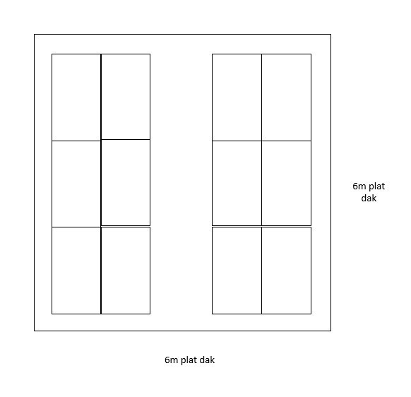

als ik kijk wat ik op een plat dak van 6m bij 6m met redelijk standaard panelen kwijt kan kom je op circa dit uit:
Afbeeldingslocatie: https://tweakers.net/i/jijiVs-ZauiHqxIABdqdpNVK4qw=/fit-in/4920x3264/filters:max_bytes(3145728):no_upscale():strip_icc():strip_exif()/f/image/OGAsMbMBHhpIFOHthxVb1NGC.jpg?f=user_large
dus totaal 12 panelen in een oost west opstelling, prijs voor 6 landscape panelen oost/west zul je circa 350-400 euro moeten rekenen (dat is dus alleen de bevestiging), hier dus keer 2.
opbrengst circa 4.500 kWh per jaar.

  • Fiets
  • Laatst online: 14:20
Fiets
A.K.A. Bambi
Proton_ schreef op dinsdag 15 april 2025 @ 14:37:
@Fiets Dat hangt af van de omvormer en het paneel. Een micro-omvormer kan doorgaans weinig met bypassdiodes dus heeft liever half-cell panelen in portrait zodat bij een streepje schaduw nog 1/2 paneel werkt. Een stringomvormer met plenty stringspanning heeft liever landscape zodat schaduw in stapjes van 1/3 paneel gemanaged kan worden.
Thx! De panelen gaan aan een Solaredge komen die er al hangt. Ik ben dus een beetje in dubio over:
A: --- ---
B: ||| |||
A horizontaal of B verticaal opstelling. De panelen komen aan de kant waar de zon onder gaat, vandaar dat ik informatie zoek over schaduw van onderen. Ik ga er eens verder in duiken en de verschillende opbouw van panelen checken.
Maar 2 DPC'ers op DHEP! Ahum, nu nog maar 0 aktieve leden...
  • Proton_
  • Laatst online: 31-10 18:36
Proton_
Team Welles
@Fiets solaredge doet -dacht ik- ook niets met bypassdiodes (al ben ik met een PVkant spanning/stroomgrafiek eenvoudig te overtuigen van het tegendeel). Dat pleit dus voor half-cell+portrait.
Ze krijgen dan allemaal tegelijk het streepje schaduw, dus je kunt dan een vermogenstrapje gaan zien zoals mijn terrasoverkapping die om 12:00 schaduw krijgt van de dakgoot:
Afbeeldingslocatie: https://tweakers.net/i/lWdKu0JKhIirUkcztmwxW2VzMGg=/800x/filters:strip_exif()/f/image/NYTwQqpg3RuJc6TFAZGPObLe.png?f=fotoalbum_large
Maar als het alleen bij zonsondergang is, dan is er toch al minder instraling en is optimaliseren nauwelijks de moeite waard.
Zoals je het schetst kan je landscape weer hoger leggen, dat levert dan het meeste op.

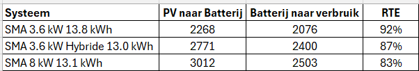

  • Jojan265
  • Registratie: Februari 2022
  • Laatst online: 15:37
borft schreef op dinsdag 15 april 2025 @ 12:37:
nja, je hebt dus dc -> dc, dc -> ac, daarna ac ->dc en dc -> dc voor je lader, met een hybride omvormer heb je alleen een dc->dc omzetting, dus je hebt meer omzettingen, die in principe niet nodig zijn, en dus ook meer warmteontwikkeling in je componenten. Daarnaast heb je als voordeel dat als de stroom uitvalt, je panelen nog steeds hun stroom in de accu kwijt kunnen. dc naar dc omzettingen zijn typically erg efficient, als in boven de 99%. dus als je de dc->ac en ac->dc kunt vermijden (wat in mijn ogen ook een mooiere architectuur is), zou het wel moeten schelen.
Of je het waard vindt om een hybride omvormer te kopen (en evt je oude te verkopen) moet je natuurlijk zelf weten, en daarnaast moet het ook passen in je setup. Een losse omvormer maakt je wel flexibeler qua plaastsing.
Ik zit nog wel steeds met de extra verliezen, welke logischerwijs meer zouden zijn met een losse batterij omvormer. Ik heb geprobeerd om dit in een simulatie programma te simuleren, maar zie dan juist dat met een losse batterij omvormer er minder verliezen zijn dan met een hybride. Ik kan dat nog niet verklaren.

@Jojan265 het is me niet 100% duidelijk waar ik naar kijk in de tabel. Die verliezen zijn in kWh? En is ook inclusief het standby verbruik van de (hybride) omvormer als ik het goed zie?
Zo ja, dan heb je het dus over de systeemefficientie. Als je dan hybride met niet-hybride vergelijkt, dan zou je ook de efficientie én het standby verbruik van zowel de PV omvormer als de batterij omvormer moeten meenemen in het geval van de aparte batterijomvormer/niet-hybride omvormer.
En welke dedicated batterijomvormer heb je genomen in deze simulatie? Ik zie in dat screenshot alleen de BYD HVM batterij staan zonder omvormer. En doorgaans zijn die batterijomvormers compatibele met LV en niet HV batterijen. Dit in tegenstelling tot de (SMA) hybride omvormers.
PS: zelf heb ik ook een SMA hybride omvormer icm BYD HVM batterijen. En ligt de systeemefficientie afhankelijk van het gebruik vaak tussen ca 77% en 85%. De batterij wordt daarbij voor eigen gebruik ingezet en niet om te handelen. Dus doorgaans werkt het systeem op relatief lage vermogens.

Franciesco schreef op donderdag 17 april 2025 @ 09:41:
De verliezen zijn inderdaad in kWh.
Dat heb ik gedaan. Vandaar de kolomnaam Standby totaal.
Ik heb voor de AC batterij omvormer de SMA Sunny Boy Storage 3.6 kW gebruikt met de BYD B-Box Premium HVM 13.8 kWh. Als Hybride 1-fase omvormer heb ik de Sunny Boy Smart Energy geselecteerd met de SMA Home Storage 13.1 kWh accu. En als laatste vergelijk de Sunny Tripower Smart Energy 8.0 + BYD HVM 13.8 kWh.
Hartelijk dank voor deze informatie. Hier heb ik iets aan. Ik heb de efficiëntie ook even in een tabel gezet:
Afbeeldingslocatie: https://tweakers.net/i/_HHh1-M8wlN8w8lMadck3NPwaYo=/fit-in/4000x4000/filters:no_upscale():strip_exif()/f/image/MFMgGkS0p0JXjsxdFXb2QVSf.png?f=user_large
Als ik dan voor het opwekken van de PV energie 96% neem, wordt de tabel:
Afbeeldingslocatie: https://tweakers.net/i/k4Njce0w2DMM0PMOCwLKtpqAjKU=/fit-in/4000x4000/filters:no_upscale():strip_exif()/f/image/wAukUqrkzVFk49urduoxLlJH.png?f=user_large
De hybride getallen komen dus goed overeen met jouw echte praktijk getallen. Maar wat ik zo vreemd vind, dat de efficientie van de AC omvormer in de simulatie dus beter is dan van hetzelfde merk Hybride omvormer.
Maar dit sterkt me in de overtuiging dat ik mijn PV omvormers niet hoef in te ruilen voor een hybride omvormer.

@Jojan265 sorry, ik begrijp het nog steeds niet helemaal. De Sunny Boy is een PV omvormer, wat gebruik je dan in de tabel als batterij omvormer die aan de HVM gekoppeld wordt? Een Sunny Boy Storage? Zo ja, die is niet compatibel met een HVM batterij, wel met bijvoorbeeld de HVS van BYD.
  • Jojan265
Franciesco schreef op donderdag 17 april 2025 @ 19:34:
Ik heb de post even aangepast met inderdaad een Sunny Boy Storage. Het simulatie programma geeft wel aan dat de HVM batterij wel compatibel is met die omvormer en ook het document van SMA zelf geeft dit ook aan:
Afbeeldingslocatie: https://tweakers.net/i/J3jEdgGyxmL8SaibcbBxHjJH5ZE=/800x/filters:strip_exif()/f/image/k6N0O01Um5zaG7iDmdaoqTHr.png?f=fotoalbum_large
Dit geldt niet voor de Sunny Boy Storage 2.5. Die kan alleen de HVS aan.
LG-HM071MR-U44 / SWW Hewalex PCWU 3.0 / PV SMA + Jinko 14 kWp / Kia e-Niro
  • Franciesco
Ah ok, dan heb ik me waarschijnlijk verkeken op de SB Storage 2.5. Duidelijk nu.

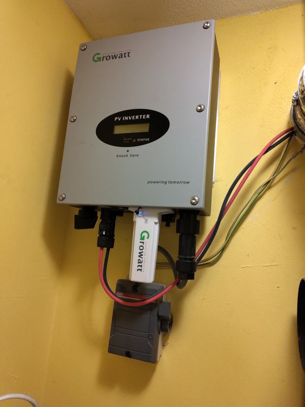

Ik weet niet of iemand hier misschien iets zinnigs over kan zeggen:
Ik heb mijn dakbedekking laten vervangen en daarvoor moesten de zonnepanelen worden verwijderd en weer teruggeplaatst.
Nu is alles weer aangesloten maar geeft mijn Growatt (3000) een foutmelding: (25) NO AC Connection.
Aan de zonnepanelen-zijde meldt de app ook netjes ~39Volt per paneel dus het lijkt inderdaad aan wisselstroom(netwerk) zijde te liggen.
Ik heb het nog een dagje afgewacht of het vanmorgen goed zou aanslaan maar dat lijkt niet het geval. Iemand enig idee of ik iets eenvoudigs over het hoofd zie wat ik nog zou kunnen proberen?

Twee Dee schreef op woensdag 23 april 2025 @ 11:10:
AC is aan de kant van de netaansluiting... HEb je de zekering terug aan gezet?
  • Andrehj
Andrehj
Dit heb je met een multimeter toch in 1 minuut opgelost?
Hij geeft een duidelijke foutmelding.
Dus even meten of er wel een AC-verbinding is (en bij een drie-fasen apparaat of alle fasen wel aanwezig zijn).
  • Twee Dee
  • Laatst online: 11:49
Twee Dee
Morgen weer een ondertitel.
Tommie12 schreef op woensdag 23 april 2025 @ 11:13:
Bedankt, dat was een voordehandliggende inderdaad
- ja dat heb ik gedaan. Andrehj schreef op woensdag 23 april 2025 @ 11:56:
Dat is voor mij geen voordehandliggende oplossing want ík zou echt moeten uitzoeken waar ik dat dan moet meten bij zowel de omvormer als in de meterkast. Voor de duidelijkheid, ik heb deze PV niet zelf aangelegd.
En om de situatie te beschrijven - er heeft geen change plaatsgevonden aan de AC zijde. Vóór de onderhoudswerkzaamheden werkte alles, ná de onderhoudswerkzaamheden niet. Aan de wisselspanning-zijde heb ik ineens een probleem. De hoogspanningszijde lijkt prima te werken: de Growatt geeft geen foutmelding en de data geeft aan dat daar ongeveer 39V per paneel op staat.
Dus in mijn persoonlijke troubleshoot flowchart wil ik graag weten of er iets voordehandliggends vaker gebeurt aan AC zijde wat ik zelf zou kunnen oplossen of herleiden. Of de energiemaatschappij bijvoorbeeld levering blokkeert bij een weekje geen signaal/levering...
Want stel dat ik ga meten, wat zijn dan vervolgens de opties? Meet ik in de meterkast én bij de omvormer? En wat voor informatie geeft mij dit als er verder fysiek niets is aangepast? Is er mogelijk in de Growatt een zekering gesprongen die deze fout kan veroorzaken? Geeft dat in de Growatt deze foutcode of juist een andere?
Als ik nl. niets verder zelf kan uitvogelen dan zou mijn volgende stap een belletje naar de energieleverancier zijn.
Luister nou gewoon naar me, dat voorkomt dat ik later "zie je wel" moet zeggen.

Twee Dee schreef op woensdag 23 april 2025 @ 13:28:
En die gaan dan zeggen: en waarom belt u ons dan? probeer het eens bij de netbeheerder
Staat de zekering wel terug aan?
Als jij niks kan vinden, dan moet je bellen naar een installateur van PV die de omvormer kan testen.
Enkel als je kan aantonen dat je continu boven de 253V zit heeft het zin om je energieleverancier te bellen.
Heb je al gemeten welke spanningen er staan op de omvormer? (en als je dat niet kan, dan bel je best een vakman)
De verantwoordelijkheid van de energieleverancier stopt toch aan de teller?
Werkt de rest van je huisinstallatie? Kan je koken, TV kijken etc? Dan is het echt geen 'netprobleem'.

@Twee Dee Je hebt nog niet geantwoord of de groep in de meterkast weer aan staat.
Plaats anders een foto van je groepenkast.

onetime schreef op woensdag 23 april 2025 @ 13:45:
"Bedankt, dat was een voordehandliggende inderdaad" - daarmee bedoelde ik "ja dat had ik gedaan" maar was misschien nog niet volledig daarmee...
Tommie12 schreef op woensdag 23 april 2025 @ 13:39:
Ja de rest werkt wel gewoon... Klinkt alsof het probleem dan inderdaad achter de meterkast, dus in huis zit. dan zal ik wel proberen (wanneer ik thuis ben) of ik aan de aansluiting bij de omvormer kan meten.
(Kan nu dus ook even geen foto sturen)

Twee Dee schreef op woensdag 23 april 2025 @ 14:00:
En de werkschakelaar bij de pv installatie staat die weer aan?

Ok. Dit was misschien wel een gevalletje hopeloos maar erg bedankt voor het meedenken....

Twee Dee schreef op woensdag 23 april 2025 @ 20:25:
Ik keek nog eens goed en zag dat het montagekastje onder de omvormer nog een schakelaar had...
Case closed, bedankt voor het lachen ...
_/-\o_ _/-\o_ _/-\o_ _/-\o_ |:( _O- _O- _O- _O- _O- _O- _O- _O- _O- _O-
  • onetime
onetime
@Twee Dee Ik moet niet lachen maar misschien moet ik wel "huilen"... Geef nog eens een goede foto van hoe de solar kabel verder loopt?
  • Ronald.42
  • Registratie: Maart 2021
onetime schreef op donderdag 24 april 2025 @ 00:09:
Het lijkt wel of de pv kabels bij een spiropijp door de muur zijn gepropt...
Ik ga mee huilen denk ik.
  • Twee Dee
Twee Dee
Ronald.42 schreef op donderdag 24 april 2025 @ 00:13:
Dat werd toen aanbevolen en ik vond het toen wel handig dat de kabel niet buitenom hoefde langs gevel en over dakterras...
Plaatsing van meterkast & indeling 1e verdieping gaf weinig nette opties en ik had toen niet de indruk dat dat een "beun" oplossing zou zijn...
Mijn tranen zijn wel op...
  • dinandus
  • Registratie: Maart 2014
  • Laatst online: 17:19
En de aarde bedrading, ook aan de spiro pijp?
Echt beunhazen werk....
  • Martin7182
  • Registratie: Juni 2020
  • Laatst online: 17:15
En de omvormer te dicht op muur en plafond gemonteerd, ik huil ook nog even mee :F
  • Twee Dee
Twee Dee
Jongens, jongens ga maar weer verder met waar jullie mee bezig waren, mijn hulpvraag is opgelost :)
  • Ronald.42
Twee Dee schreef op donderdag 24 april 2025 @ 01:34:
Als het werkt dan werkt het toch?
Ik had me beter gevoeld als ze even een nieuw gaatje hadden geboort en de pv kabels door een eigen mantelbuisje in de muur hadden getrokken.
Zolang de draden niet beschadigen zal het wel goed gaan.
De draden vanaf de panelen hebben geen enkele vorm van bescherming in het geval van beschadiging blijft de stroom lopen en dat kan vervelende gevolgen hebben.
https://youtu.be/y2uPfn44ksg?si=u4-0lyVt1Fu08oW6
Dat de omvormer wat hoog hangt zal het gevolg zijn van dat ze anders last hadden van de inbouwdoos waar de werkschakelaar op zit vermoed ik.
Daar zou ik me verder ook niet heel druk om maken.

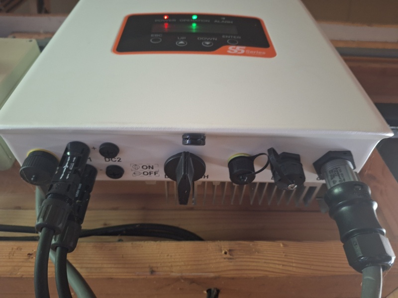

Binnenkort eigenaar van een andere woning, op de bijgebouwde garage liggen 28 zonnepanelen. Deze zijn zo'n 15 jaar oud en was wel benieuwd wat deze nog opwekken. Uit het energielabel haal ik 6944 Wp. Deze zitten aangesloten op een solis S5-GR1P3K-M. Er zit geen wifi stick in en dus nog niet digitaal uit te lezen. Vanmiddag gaf de omvormer de volgende melding OV-G-V01, was dus uitgegaan ivm te hoge netspanning.
Momenteel ook in het bezit van zonnepanelen totaal 3.000 Wp. Dit ging ik even met de andere panelen vergelijken:
Januari, nieuw 69 kwh om huidig 41 kwh
Februari, nieuw 132 kwh om huidig 71 kwh
Maart, nieuw 257 kwh om huidig 317 kwh
April, nieuw 224 kwh om huidig 334 kwh
Waarbij nieuw de toekomstige woning betreft en huidig onze huidige woning. Orientatie is beide redelijk gelijk, namenlijk zuid. Hellingshoek verschilt wel, huidig plat dak volgens mij 15 graden, nieuw zadeldak.
Iemand nog tips qua instellingen rondom de solis omvormer of andere tips om het afslaan te voorkomen?
Afbeeldingslocatie: https://tweakers.net/i/pSNDIogKUBQEHbhq7_YCU-Ln-u4=/x800/filters:strip_icc():strip_exif()/f/image/QGbHhjf5RqHiRfszvEj4pL9f.jpg?f=fotoalbum_large

Toekejoeke schreef op dinsdag 29 april 2025 @ 17:22:
Die solis S5-GR1P3K-M is een 3000 Watt enkelfase omvormer wat ik zo snel zie? Heeft je woning meerdere fases? Dan zou je kunnen kijken of een andere fase minder overspanning heeft.
Nu is een beetje overdimensioneren helemaal prima, maar dit is wel een forse overboeking lijkt het.
edit: Hier een hele checklist om af te gaan
https://solis-service.sol...85769-1010-ov-g-v01-to-05

  • Toekejoeke
  • Laatst online: 14:21
franssie schreef op dinsdag 29 april 2025 @ 17:40:
Ja dat vond ik ook al, alhoewel ik me afvraag of dat invloed heeft op een te hoge netspanning? Ben leek op dit gebied.
Of het een 1 of 3-fase aansluiting betreft, weet ik niet.
  • Rouske
Toekejoeke schreef op dinsdag 29 april 2025 @ 17:58:
Het zo ver overdimentioneren heeft geen extra invloed op de AC spanning, de omvormer geeft max 3kW.
Heb je een foto van de meterkast of van de kWh-meter.
Enig idee hoe lang de kabel van de omvormer naar de groepenkast is?
En welke aderdikte de kabel heeft, iets van type op de kabel te zien, zoals 3G4 of 3G2.5?

migjes schreef op dinsdag 29 april 2025 @ 17:09:
ik heb voor een vriend een week of 2 geleden nog een setje samen gesteld die grofweg wel onder stekker paneel valt.
kosten 555€ inc bezorging logging bevestiging platdak.
klinkt pittig maar dan wel 2x585Wp ipv 2x400Wp (geen probleem om dat te doen.).
en dan de juiste hoge V voor de micro omvormer, niet de halve bak.
panelen liggen een beetje oost-west achtig, maar zuid noord/het boeit niet
geeft je een idee hoe je een "leuke" set samen stelt en niet de goedkoopste set. ;)
(meer opbrengst is belangrijker als laagste prijs zonder veel opbrengst.)
Die dingen zijn zeker mogelijk, maar ze staan in België niet op de lijst van goedgekeurde spullen, dus mag je ze niet gebruiken.
Geen idee wat er juist gebeurt (en kan me niet voorstellen dat ze echt gaan controleren), maar bij brand of zo kunnen er rare dingen gebeuren. Of als zo'n cheap-ass omvormer ineens voor pieken op je installatie zorgt die daarna je electronica gaan vernielen, dan is je business case nooit goed...
