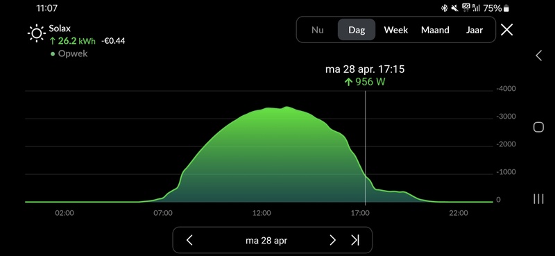

Standaard jaren 70 schuin dak.
Afgelopen dagen was het begin 20 graden. Dan dus op t hoogste punt 3400w.
Panelen liggen in 2 strings, zonder optimizers. Afbeeldingslocatie: https://tweakers.net/i/Ie2QSgk35TYSV6o7jvgc9cHmOy0=/800x/filters:strip_icc():strip_exif()/f/image/Tra3MroVjcHvCNETTZnQuboX.jpg?f=fotoalbum_large
  • mawashigeri
  • Laatst online: 11:53
pentaw1nz schreef op vrijdag 2 mei 2025 @ 12:40:
Panelen liggen in 2 strings, zonder optimizers. [Afbeelding]
Wat is je absolute maximum dat je ooit gehaald hebt? In welke maand was dat?
Ik heb zelf 8000Wp liggen waarvan 40% in oost-west en 60% ZZW en kan er maximaal 50kWh uit krijgen, typisch eind mei of begin juni. Met de huidige zon dagen zit ik daar zo'n 10% onder met 44,5kWh.
Mijn omvormer is begrensd op 6kW maar die tikt 'ie in april en nu begin mei maar net aan, terwijl hij een paar uur achter elkaar clipped op de beste dagen. Met andere woorden: de huidige instraalhoek is nog niet optimaal!
Overigens heb ik N-type panelen, die zouden in elk geval niet het structurele LID (Light Induced Degradation) verlies van de eerste maanden gebruik moeten hebben. Daarnaast vertelt de literatuur ons dat dit type ook geen PID (Potential Induced Degradation) zou ondervinden.
Zelfs met dit soort doemverhalen is het in praktijk allemaal heel geleidelijk en moet je vooral met vorig jaar vergelijken (moet ongeveer gelijk zijn) om eventuele nieuwe en echte problemen te zien, pas als je meerdere jaren terug kijkt ga je mogelijk enkele procenten structurele verlaging waarnemen.

Zo ziet een stralende dag eruit met een 4200W omvormer.
Afbeeldingslocatie: https://tweakers.net/i/9k0XbmsSAWf_06yC2rqkwUaLChc=/800x/filters:strip_exif()/f/image/NchLIxfn2bx2qJM6lOfH3Lzb.png?f=fotoalbum_large
Gemeten in de meterkast. De spanning in de meterkast is circa 240 Volt.

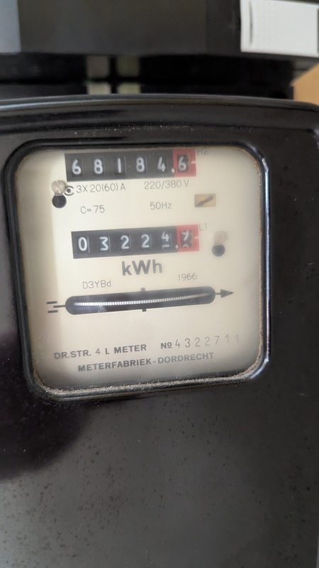

Afbeeldingslocatie: https://tweakers.net/i/wJ0pA41jHYdgUWrlyxvvaKwQq38=/x800/filters:strip_icc():strip_exif()/f/image/ZGAccV6VoIerLmkb7ZjZM1HQ.jpg?f=fotoalbum_large
Goede avond allen,
Sinds kort zonnepanelen en zie eigenlijk alleen de onderste teller terug draaien. Zelfs bij gebruik van stroom blijft de bovenste staan dus geen idee wat die meet.
Is de bovenste jaar totaal en onderste gewoon verbruik voor het jaar?
Ja deze teller mag niet meer binnenkort maar ik heb nog even tot hij vervangen moet worden.
  • BarryH
  • Laatst online: 09:24
Snakeman123 schreef op zondag 11 mei 2025 @ 19:47:
Goede avond allen,
Normaal tarief en daltarief
  • Snakeman123
  • Laatst online: 16-11 12:57
BarryH schreef op zondag 11 mei 2025 @ 20:01:
Maar door de week draait de bovenste niet terug als dat normaal tarief zou zijn.
Dan zal ik morgen kijken of de onderste ook terugloopt om het uit te sluiten.
[ Voor 15% gewijzigd door Snakeman123 op 11-05-2025 20:13 ]

Snakeman123 schreef op zondag 11 mei 2025 @ 20:12:
Piek en dal tarief wordt niet meer ondersteund voor de ferraris meter, zie bijv. https://www.stedin.net/kl...en-van-dag-en-nachttarief. Het RF signaal voor omschakeling wordt niet meer meegestuurd.
  • Snakeman123
deejeebv schreef op zondag 11 mei 2025 @ 20:38:
Toen we in woning zijn komen wonen in oktober stond die op 66.642 kWh & 755 kWh. Dus tellers werken wel maar bovenste draait niet terug zo lijkt dan. Zal morgen overdag eens kijken.
  • duvekot
  • Laatst online: 14:03
Snakeman123 schreef op zondag 11 mei 2025 @ 21:31:
Als in beide een verandering is geweest ..dan is je meter sowieso stuk .. en zou ik de andere stand ook niet vertrouwen ...
Hier staat de dal meter al jaren op de zelfde stand .. echt 0.0 verandering er in .. (maar je moet het toch wel nog steeds doorgeven)
Maar ik verwacht dat die stand echt nooit meer gaat veranderen op jou meter ...
  • onetime
onetime
@duvekot Bij een vriendin is hij ergens afgelopen jaar van teller gewisseld...
  • Rouske
Goede avond allen,
Het pijltje aan de rechterkant tussen de 2 telwerken geeft aan welke teller er actief is.
Het TF-signaal liet deze schakelen tussen de 2 telwerken, maar het TF-signaal zou sinds 2022 (ofzo?) niet meer bestaan.
Wellicht dat bij een (stroom)storing deze geschakeld is naar het andere telwerk... :?
Zoals @onetime hierboven aangeeft.
  • duvekot
Rouske schreef op maandag 12 mei 2025 @ 08:56:

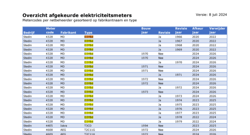

@Snakeman123 kijk eens in deze lijst of je meter er tussen staat:
https://www.rdi.nl/binari...+elektriciteitsmeters.pdf
Deze lijst staat hierzo: https://www.rdi.nl/docume...erzicht-afgekeurde-meters en is van Juli 2024.
Ik denk dat jou meter er ook tussen staat, die van mij staat er iig niet in.

  • Snakeman123
duvekot schreef op maandag 12 mei 2025 @ 10:09:
Die van mij staat er niet in 😅
Maar inderdaad alleen de onderste teller draait nu. Denk dat er misschien een keer een switch is geweest dat de bovenste heeft gelopen na stroom storing. Benieuwd hoe dat gaat met meterstanden ooit doorgeven. Is enkel tarief hier overigens.
  • deejeebv
  • Laatst online: 14:20
Snakeman123 schreef op maandag 12 mei 2025 @ 11:55:
Waarschijnlijk wordt gewoon het verbruik van beide meters bij elkaar opgeteld.

Op die foto ⬆️ zie ik code D3YBd en 1966 .. en volgens mij vind ik die terug in de lijst:
Afbeeldingslocatie: https://tweakers.net/i/nJMIK40y8BEsK_24Uq0JJj7mAgY=/800x/filters:strip_exif()/f/image/eKLK1Sx747r91KslXtYeuith.png?f=fotoalbum_large
Of is dat een andere netbeheerder?

duvekot schreef op maandag 12 mei 2025 @ 17:49:
Wij hebben Enexis hier in het zuiden.
