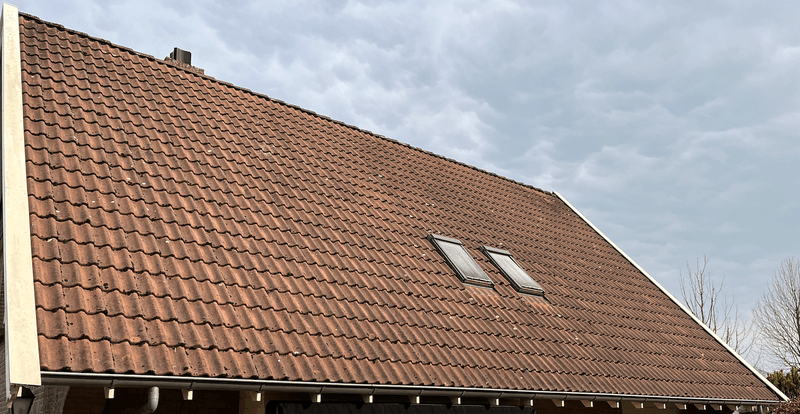

OriëntatieZuidzuidwest, azimut 202°.
Dakhelling50°
Beschikbare (dak)ruimte
Eén dakvlak: lengte 12,5 meter en 7,4 meter in de hoogte (tussen goot en daknok).
In het dak zitten twee Velux dakramen van 118cm hoog en 66 cm breed. Op termijn willen we daar nog iets mee, bijvoorbeeld vervangen door Velux 3in1 dakraam of (Velux) dakkapel. Het zou fijn zijn om genoeg ruimte rondom de dakramen vrij te kunnen houden om daar de opties voor open te houden.

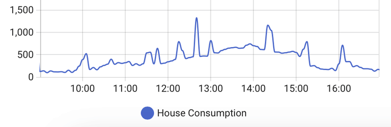

Als we naar het verbruik overdag kijken, dat je idealiter zou willen afdekken met de opbrengst van de zonnepanelen, dan is het verbruik van de afgelopen 30 dagen tussen 9.00 en 16.00 gemiddeld 4,65 kWh en tussen 10.00 en 15.00 gemiddeld 3,2 kWh.
We koken op inductie en naast de wasmachine, droger en vaatwasser gebruikt de elektrische vloerverwarming in de badkamer veel stroom. Aanschaf elektrische auto in de toekomst is niet ondenkbaar evenals plaatsen van een airco om mee te verwarmen.

Ik weet niet of ik dit goed bekijk, maar mijn verbruik was de afgelopen 30 dagen gemiddeld 4,65 kWh tussen 9.00 en 16.00 (wanneer er dus met een beetje geluk zonlicht is). Ik betaal nu afgerond € 0,32 per kWh.
Dat komt dus neer op 4,65 x € 0,32 = 1,488, dus zeg maar € 1,50 per dag, wat ik maximaal had kunnen besparen. Dat is niet veel.
Een theoretische vraag is dan, welke investering zou er nodig zijn, oftewel hoeveel kWp aan panelen is er dan nodig om in deze energiebehoefte te voorzien?
Ik kan mij voorstellen dat deze rekensom misschien wel tegenvalt.

Ik heb in Sunny Design wat configuraties uitgeprobeerd nadat ik de positie van de dakramen goed opgemeten heb. De opstelling met 22 of 24 panelen zou denk ik het mooiste staan en biedt ook de mogelijkheid om de bestaande dakramen te vervangen door bredere en hogere.
Velux dakkapel duo basis kijk ik nu bijvoorbeeld naar.
Afbeeldingslocatie: https://tweakers.net/i/9x_c9FoKbd-2_EFdJ-BJrPhpGQI=/232x232/filters:strip_exif()/f/image/5vNaIEXRlR9S3jMi6oUmKNqb.png?f=fotoalbum_tileAfbeeldingslocatie: https://tweakers.net/i/a8HBZB-QEL4iUrFv1jrzuSzCu7E=/232x232/filters:strip_exif()/f/image/sDom6mvn2mUrwC5L6mpEqC09.png?f=fotoalbum_tileAfbeeldingslocatie: https://tweakers.net/i/mW9_XLGHj-NOXhwfZnsN8ih7dDc=/232x232/filters:strip_exif()/f/image/rnx6CaeMNto1CUih8eSRxzAR.png?f=fotoalbum_tile
Afbeeldingslocatie: https://tweakers.net/i/TOoMkGgpQwZJZQLYAgkEGQ2Akus=/232x232/filters:strip_exif()/f/image/W0OIl3X8mNGKKBJVPS2lpNk9.png?f=fotoalbum_tileAfbeeldingslocatie: https://tweakers.net/i/Z-AVMU-OA5Ezrf3L_f_1VRJafZo=/232x232/filters:strip_exif()/f/image/K5Mh4EdjgIqHbw5Zqb0jDVQH.png?f=fotoalbum_tile

Ik heb het e.e.a nog eens nagemeten en overleg gehad met een installateur. Het idee is nu om twee rijen van tien panelen te plaatsen. Prijs zit dan rond de € 0,51 per Wp.
Afbeeldingslocatie: https://tweakers.net/i/hACeafyrQR4G6lEtFSxYvO7BauU=/800x/filters:strip_exif()/f/image/2EVsDVcrWaoCg2t9QUtd4B6W.png?f=fotoalbum_large
Paneel: Aiko A445-MAH54Mb 445Wp
Omvormer: Goodwe GW8KN-ET 3 fase 2MPPT
Dit voelt voor mij als een goede balans tussen de totale investeringskosten en het effectief benutten van het dakoppervlak. De geschatte jaarlijkse energieopbrengst is hiermee ruim het dubbele van mijn huidige jaarlijkse energieverbruik, dus de oprechte vraag van de installateur is dan ook waarom ik er meer zou willen.
Ja, dan zou ik over een wat langere periode in het voorjaar en najaar voldoende opwek hebben om overdag zelfvoorzienend te zijn, maar wat de komende jaren daarvan de besparing gaat zijn is voor mij moeilijk te berekenen.
Als ik mij niet vergis, dan valt het in de toekomst uitbreiden van deze installatie ook best mee, mocht ik er achter komen dat 20 panelen niet genoeg is. Mijn dak rijkt vrij laag. De dakgoot zit op ongeveer 2,20 m. Bij het plaatsen van een extra rij werkt men dus niet op grote hoogte. Je kunt de panelen nog net niet vanaf een huishoudtrap op het dak leggen. ;)
De capaciteit van de omvormer lijkt te passen bij een set van 20 panelen, maar het aantal panelen zou ik dus nog kunnen uitbreiden zonder de omvormer te hoeven vergroten. Hoe doe ik de verdeling van strings/tracker het handigste? Alle 20 op 1 string of 2x 10?
Ik zie nu trouwens dat de Goodwe GW10KN-ET 3 bij Winkelman nog weer € 50 goedkoper is dan de GW8KN, maar ik kan mij voorstellen dat die te zwaar is voor 20 panelen en dan een relatief laag rendement heeft.

Links en rechts van de dakramen zou ik aan beide kanten nog drie panelen kunnen / willen leggen. Dat kost waarschijnlijk zo’n € 550 extra. In totaal dan 26 panelen en 11,57 kWp opbrengst.
Nog een rij langs de dakgoot vind ik esthetisch niet mooi en daar krijg ik ook als eerste te maken met schaduw bij een lage zon.
Zie deze foto van 7 december 2024 om 14.00:

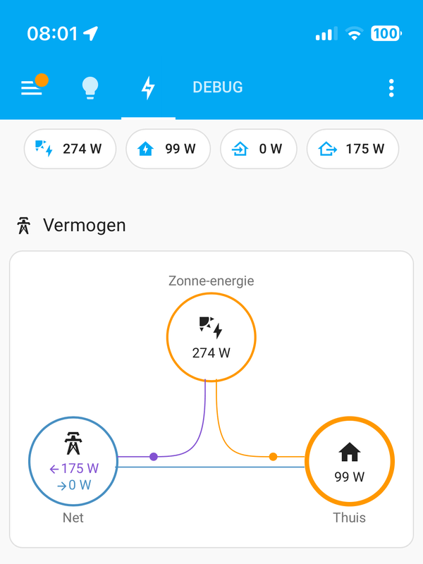

Wat ik nog niet zo goed kan verklaren, is dat gedurende de dag het verbruik van de woning stijgt naarmate er meer zonnestroom is. Is dit het verlies van de omvormer?
Vanochtend om 8.00u was er amper nog zon op de panelen en is er tussen 100 W en 150 W sluipverbruik.
Afbeeldingslocatie: https://tweakers.net/i/cfwueIDfX9dpNsKybISF1Ye68-Q=/x800/filters:strip_exif()/f/image/wTiz9LgTlelzpwFXIc2dXlpD.png?f=fotoalbum_large
Vanmiddag tegen 14.00u is het verbruik van de woning ruim 600 W, terwijl we geen (zware) verbruikers aan hadden staan.
Afbeeldingslocatie: https://tweakers.net/i/LWzt6z5sEdK-Sh13QoVk1FOc8wc=/x800/filters:strip_exif()/f/image/2ZILFOXU3O9hIxh7b83Whe2u.png?f=fotoalbum_large
Dat zou een verlies van 5% van het opgewekte vermogen zijn die de omvormer verbruikt. Dat lijkt me nogal veel.

Zet de omvormer maar uit op dat moment om te zien wat het echte verbruik in huis is, je kan ook nog individuele groepen uit zetten. PC hier, koelkast daar en misschien nog wel een pomp voor vloerverwarming telt snel op.

@M-ThijZ Dit overzicht in Home Assistant is niet nauwkeurig omdat niet de actuele data van je omvormer en de p1 meter hebt. Het verbruik = opwek van omvormer - teruglevering via p1 meter. Als de data van de p1 meter acuteel is maar die van de omvormer niet, lijkt het alsof je actuele verbruik hoog is. Of heel laag.
Bij mooie schapenwolkjes ga je dit zien. Als er dan een wolk voor de zon schuift gaat je opwek enorm omlaag wat je redelijk snel ziet in je p1 data, maar de data van omvormer loopt achter en geeft nog een hoge opwek. Dan lijkt het alsof je ineens een enorm verbruik hebt. Of als er ineens zon op valt, dan lijkt het alsof je huis stroom opwekt :)

  • M-ThijZ
  • Laatst online: 17-11 15:32
M-ThijZ
Riding on Rails
onetime schreef op zondag 20 april 2025 @ 23:15:
@M-ThijZ Gefeliciteerd! (mogen we nog een foto van de groepenkast en de omvormer?)
Natuurlijk. En bedankt voor het meedenken!

s020506 schreef op maandag 21 april 2025 @ 08:51:
Dit is data rechtstreeks van de omvormer. De GoodWe Smart Meter in de groepenkast meet dit middels CT-klemmen en geeft dit via modbus door aan de omvormer.
Daarnaast was er gisteren een strakblauwe lucht en dus weinig fluctuatie in de opbrengst.
In de SEMS Portal app zie ik ook een hoog verbruik van de woning en die heeft geen toegang tot P1-data.
Afbeeldingslocatie: https://tweakers.net/i/o7Xjiair1-n0UzuZ9qPmAwMjxpU=/fit-in/4000x4000/filters:no_upscale():strip_exif()/f/image/hFt6McJxy2bqdZe0qDcDWAmN.png?f=user_large
Daarbij keek ik naar het gemiddelde over een langere periode. ’t Is dus niet dat er een piek was vanwege een koelkast of boiler die aan ging.
De volgende keer dat ik het weer zie zal ik alle groepen m.u.v. de omvormer en de meterkast eens uit zetten. Dan moet ik alleen het verbruik van mijn router/PoE access points/rPi + omvormer zien.

M-ThijZ schreef op maandag 21 april 2025 @ 13:08:
Je setup is geavanceerd dan ik had aangenomen. Mooie setup :)
Voor mijn gevoel zit het toch ergens in de data freshness. Ondanks dat het helder is kan met 26 panelen een beetje bewolking wel invloed hebben. Maar ik ben aan het gokken, beter is om je plan uit te voeren.
PVoutput

M-ThijZ
Riding on Rails
Bij veel opwek blijft er in verhouding veel energie naar de omvormer gaan. Ik heb er al contact over gehad met GoodWe Support en ze hebben naar zeggen twee updates uitgevoerd, maar ik zie nog weinig verschil.
Afbeeldingslocatie: https://tweakers.net/i/oeMOQlLHTIfKxk_4NTNXF1RTxsQ=/800x/filters:strip_icc():strip_exif()/f/image/YLs9rjc4mAGrWzzLsivuf83q.jpg?f=fotoalbum_large
Dit is gemeten, met alle groepen uit met uitzondering van de PV-groep en de router + access points. Het hoge verbruik wordt gemeten op L3.
CT-klemmen zijn al nagekeken en zijn goed aangesloten. Als de omvormer uit staat dan klopt het gemeten verbruik ook. Dit heb ik getest met een belasting per fase.
Verder werkt het systeem naar behoren.
