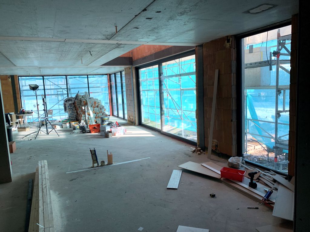

  • Conrado
  • Laatst online: 21:36
Conrado
FabianGTI schreef op maandag 15 januari 2024 @ 11:09:
In eerste instantie wil ik in de zomer de woning koel houden met airco's, daar heb ik iets meer vertrouwen in.
Dankzij het mooie weer van vandaag kom ik toch even terug op je opmerking, want het was heerlijk werken op de bouw. Gewoon in m'n T-shirt bij 22,5 °C 8)
Afbeeldingslocatie: https://i.postimg.cc/Yqj5f4tR/KVL63.jpg
En, dat is eigenlijk al te warm, notabene met pas een Januari zonnetje dat ook nog gefilterd wordt door het doek om de buitensteigers. Warmte in een modern huis is echt een dingetje...
