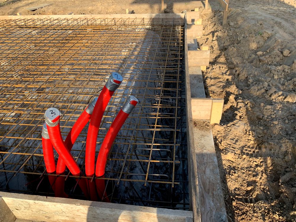

Afbeeldingslocatie: https://i.postimg.cc/05VBvKRT/KVL147.jpg
We hebben na twee jaar bouwen het toch een keer nagemeten, en het klopte nog ook...

RogerSch schreef op donderdag 2 juli 2026 @ 22:32:
Tja wij zijn nu met een "traditioneel" timmerbedrijf een houtskeletbouw woning aan het bouwen. Alhoewel er ook staal in wordt gebruikt vanwege de diverse grotere overspanningen omdat er toch voldoende stevigheid moest komen. De wanden maakt hijzelf in zijn bedrijfshal en deze worden dan ter plaatse gemonteerd. Helaas is dit niet de snelheid van een catalogus bouwer. Onze bouw, fundering, is gestart in januari en begin volgende week moet de buitenschil wind en waterdicht zijn. Daarna komt nog de buiten en binnenafwerking inclusief installaties, schilderen van de wanden, tegelwerk in de badkamers en WC's. Oplevering medio december 2026.
Hier enkele foto's van afgelopen week.
Wil je qua design, vormgeving en indeling een unieke woning, waarbij dus een Architect iets maakt wat je zelf wilt, kun je wel voor uitdagingen komen te staan om dat met, alleen HSB, te realiseren. Daar zijn wij tegen aangelopen. Ook heb je het risico dat je tegen onverwachte zaken aanloopt omdat het toch niet helemaal kan zoals oorspronkelijk is getekend. Dat soort zaken heb je zeer waarschijnlijk niet als je voor een "catalogus" woning van een grote aannemer die fabrieksmatig werkt. Helaas wilde mijn echtgenote dat absoluut niet "geen huis uit de folder wat de buurman ook kan neerzetten."
Indeling heb ik al eerder in dit forum gedeeld.
Wat is voor jullie de beweegreden geweest om voor HSB te kiezen tov traditioneel betonbouw?
Braaikamer - Smoke&BBQ - Huis

  • Conrado
  • Laatst online: 22:10
Conrado
@erwinus84, ik raad je de bekende rode mantelbuizen aan. Ik heb er naar de garage 5 gelegd (230 V, KNX, Ethernet, Alarm en water). Er zit een nylon trekkoord in, dus klaar voor gebruik. Ze zijn ook lekker glad van binnen. We hebben er een 20mm PVC waterpijp doorheen getrokken.
Afbeeldingslocatie: https://i.postimg.cc/Hn61tvsJ/KVL148.jpg
Mijn huis is slimmer dan ik...
  • _PieterZ
  • Laatst online: 22-10 12:44
Conrado schreef op zondag 2 augustus 2026 @ 23:34:
Dat is een goed idee! Volgende maand start de bouw van ons huis, en wil ik ook vragen of ze dit soort voorzieningen alvast kunnen aanleggen voor de toekomst, alleen heb ik nog totaal geen idee waar de schuur/buitenkeuken komt.
Ik maak me minder zorgen over afvoer, dat kan ter zijne tijd ook nog wel in een grindput terecht komen.
  • RonJ
  • Laatst online: 21:35
_PieterZ schreef op zondag 16 augustus 2026 @ 09:25:
Een x aantal van die buizen tot buiten de woning laten leggen, aan het einde wat plastic erin proppen en dichtpurren en evt. het restant begraven als het in de weg ligt. Nadat je weet waar de schuur/keuken komt kan je ze evt. verder verlengen met de meegeleverde koppelmof. Ik zou ook de riolering/VWA alvast door de fundering ergens naar buiten brengen met een dop erop. Nu kost dat vrijwel geen moeite, mocht je dat later toch willen is het een heel gedoe.
Ik heb hier denk ik >100m aan mantelbuis erin liggen inmiddels en dat was echt een van de betere beslissingen. Vanuit de kelder/meterkast naar iedere uithoek van het huis, naar de garage, naar de overkapping/buitenkeuken en binnen een ring aan beide kanten van het huis tussen loze ruimtes op iedere verdieping tot aan de vliering. De meeste zijn dubbel, zodat je data en stroom gescheiden houdt. Ook in de tuinen liggen ze vanaf een centraal punt met water en stroom, tussen iedere plantenbak, haag, etc. Zo kan je altijd alles wat je later maar bedenkt en/of dan pas gaat afmaken nog heel makkelijk bijtrekken.
