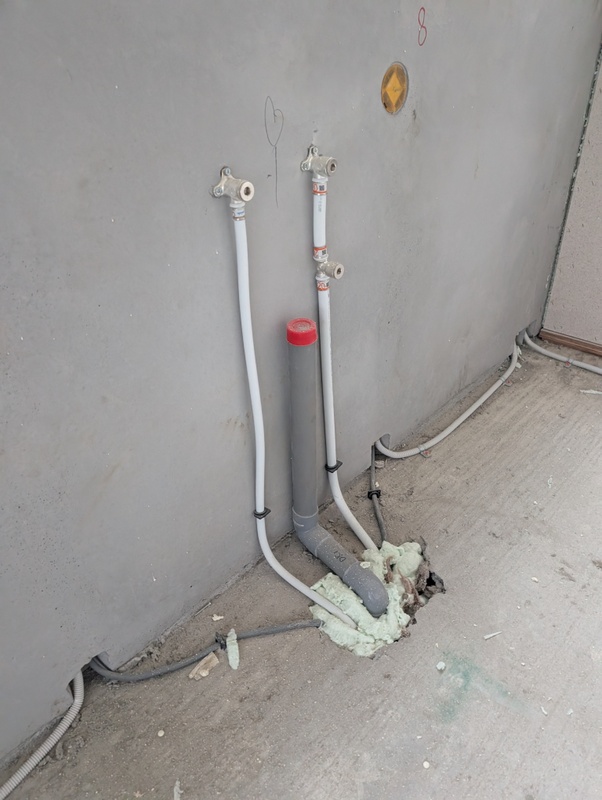

Hi allen, ik heb ook weer een vraag waar ik jullie expertise bij kan gebruiken.
Ik dacht altijd dat het tegenwoordig de standaard is om bij bochten bij afvoeren 2x 45 ipv 1x 90 te gebruiken ik zag echter bij onze afvoer in de keuken dat ze nu 2 sets aan 90 graden bochten kort op elkaar hebben zitten.
Zelf ben ik wat bezorgd dat dit misschien tot verstopping kan leiden. De aannemer geeft aan dat dit standaard is in de keuken in geval dat er een verticale buis aan vooraf gaat. En dat is nu zo. De afvoer is 50mm.
Hoe zien jullie dat? Maak ik me zorgen om niks?

  • gertjan!
Er worden nog steeds 90 graden bochten gebruikt, zoals aangegeven boven een verticale buis is dat gebruikelijk. Onder een verticale buis zijn 45 graden bochten gebruikelijk, zodat vaste delen niet onder de buis blijven liggen. Daarnaast zijn de 45 graden bochten nodig om ervoor te zorgen dat er altijd lucht in de buis blijft, zodat er geen vacuüm ontstaat welke sifon(s) leeg trekt en het water vlot wegloopt.

H.FR schreef op woensdag 14 oktober 2026 @ 10:29:
Voor particulieren is https://www.dyka.nl/media...ek-binnenriolering-nl.pdf je beste handvat voor alles binnenriolering. (pagina 14 bv) ik verwacht overegens niet direct grote problemen omdat het 50mm betreft en je mocht het toch mis gaan er relatief makkelijk bij zou kunnen.

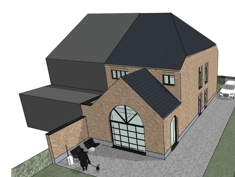

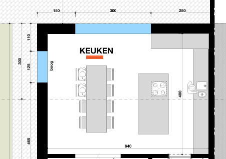

Wij hebben recent een bouwgrond gekocht en zijn nu samen met een architect de bouwplannen aan het finaliseren.
Wij hebben aan de achtergevel een boog van 3 meter breed en 3,40 meter hoog, alleen zijn wij aan het twijfelen of en wat voor deur we daarin zouden kunnen bouwen, online vinden we ook niet veel voorbeelden...

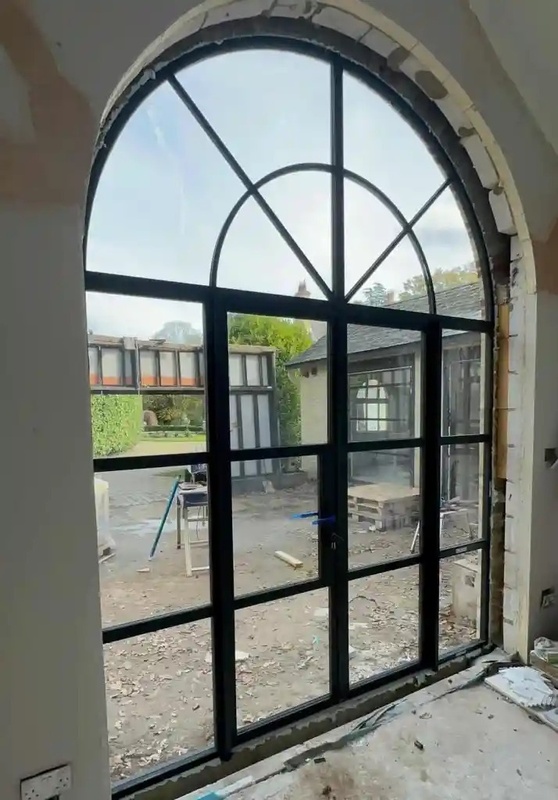

We hebben ondertussen ook contact opgenomen met een gespecialiseerde zaak op aanraden vd architect maar ik zou eens willen polsen of iemand hier er ook ervaring mee heeft, en of jullie er tevreden van zijn?
Online vind ik enkel onderstaand voorbeeld:
Afbeeldingslocatie: https://tweakers.net/i/mtU5k9SW7jM0cDm3JRziFR8jjAs=/x800/filters:strip_icc():strip_exif()/f/image/wYX9eahEG3DnPmA5X5xQcw6x.jpg?f=fotoalbum_large
Persoonlijk zou ik een schuifdeur aan de linkergevel zetten en aan de achtergevel dan 1 stuk ononderbroken glas (zonder tussenstukken) maar mijn vriendin heeft een andere mening :)

izzet3838 schreef op woensdag 14 oktober 2026 @ 15:41:
Smaken verschillen, maar je vriendin heeft (binnen de rest van het ontwerp) gelijk.
Ooit was 1 grote glasplaat een teken van luxe, in deze gevel ziet het er imho misplaatst uit. een vlakverdeling kan een gevel maken of breken. de architect zal er ook een reden voor hebben, vraag het hem/haar eens ;)
We hebben ondertussen ook contact opgenomen met een gespecialiseerde zaak op aanraden vd architect....
Heb je al het materiaal gekozen waarin de kozijnen worden uitgevoerd? Los daarvan, het is dus ruim 10 m² glas. Dat is veel licht maar ook veel warmte, afhankelijk van de zonrichting. Niettemin vraagt zo'n speciaal kozijn ook voor een uitgekiende zonwering.
Daar zou ik voor de bouwfase uitgewerkt willen hebben.

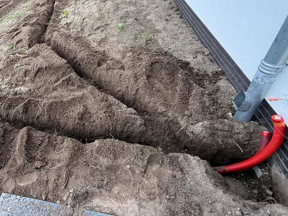

En dan nog voor buiten. Vanuit de garage zal ik op verschillende plekken 230 volt in de tuin aanleggen. Omdat wij de tuin in gedeeltes laten aanleggen (budgettaire redenen) wil ik wel alvast op een paar plaatsen de 230 voeding vanuit de garage onder de bestrating rondom de garage / oprit / terras naar de tuin leggen. De exacte positionering waar ik naderhand de 230 volt voedingspunten nodig heb weet ik nu nog niet. Maar belangrijk is dat deze al onder de bestrating ligt. Zal ik hiervoor 25 mm PE-buis gebruiken en die naderhand verlengen naar de punten waar ik de 230 volt voeding nodig is en dan een YmvK kabel erdoor heen trekken. Of toch een Ymvk-as grondkabel onder de bestrating leggen en daarna met een kabelmof deze verlengen?

Voor naar buiten zou ik zelf eerder gaan voor degelijke mantelbuizen (dus wat dikker dan die 25mm, daar krijg je later niks doorheen). Ik zou zelf denk ik de invoer bochten die ze ook gebruiken voor de meterkast gebruiken om onder de bestrating door te leggen (en dan zoveel als je kwijt kunt). Dan kun je in de toekomst nog alle kanten op want die kun je later altijd gebruiken en op deze wijze kun je later altijd nog de keuze maken wat je er doorheen wil (en krijg je het er daadwerkelijk doorheen).
Géén 25 mm PE-buis gebruiken, dat mag buiten niet icm VE-draad. YmvK-as kan, maar is duur. De beste oplossing is rode 50 mm mantelbuis ingraven, waar je YmvK doorheen trekt. Liefst bijvoorbeeld 5 -aderig, dan kun je de verlichting in groepen apart schakelen. De mantelbuis laat je in ene perk uitkomen, Met een lasdoos op een hardhouten plan kun je vervolgens alle kanten op.

Voor buiten ga ik toch voor de traditionele YmvK-as kabel i.c.m. ondergrondse Attema kabeldoos met giethars. De kabel hoeft maar 3-aderig te zijn omdat ik alle "gebruikers" in de tuin zal voorzien van Zigbee gestuurde relais
