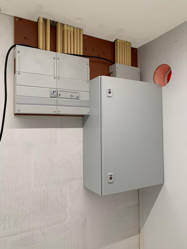

Hebben jullie die pijpjes zo strak gedaan voor de meterkast?

Ja ook. Wij hebben ene smart-home gebouwd met meer dan 2 km pijp in het dek. Als je dat niet zorgvuldig doet, is het eind zoek. Heb ik afgekeken van een villabouwer.
Dit is overigens de aansturing van een deel van de verlichting in de kelder. Het eindresultaat ziet er zo uit. In de grote kast zitten alle LED drivers.
Afbeeldingslocatie: https://i.postimg.cc/vT5fn6Lr/KVL151.jpg
Je hebt een ster indeling dan? Dat de lichtknoppen en de lampen beide daar uit komen?
Mijn installateur wil dat niet doen omdat er dan teveel buizen naar één plek zouden lopen wat dan ook mogelijk een probleem zou zijn met de stevigheid van het plafond daar.

maarten_v schreef op donderdag 24 september 2026 @ 14:50:
Dat zou een vraag aan de constructeur moeten zijn in de onwerpfase ik heb eigenlijk nooit gehad dat het niet kan, alleen dat er voorwaarden aan zitten.
Nee. ik heb een vertakt KNX-systeem dus sensoren, schakelaars etc hangen aan een bus die via diverse segmenten door het huis loopt.
De LED-drivers zijn wel lokaal gegroepeerd. In de kelder heb ik twee van dergelijke kasten voor alle verlichting daar. Op de BG en verdieping is dat weggewerkt. DALI komt vanaf de MK en wordt vervolgens met de LED-drivers. Op de foto zie je een sensor unit om wat signalen in de technische ruimte op.
Jouw installateur en @twain4me hebben allebei gelijk :)

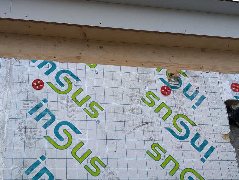

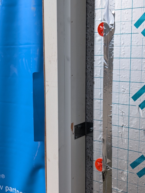

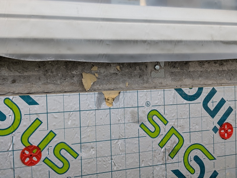

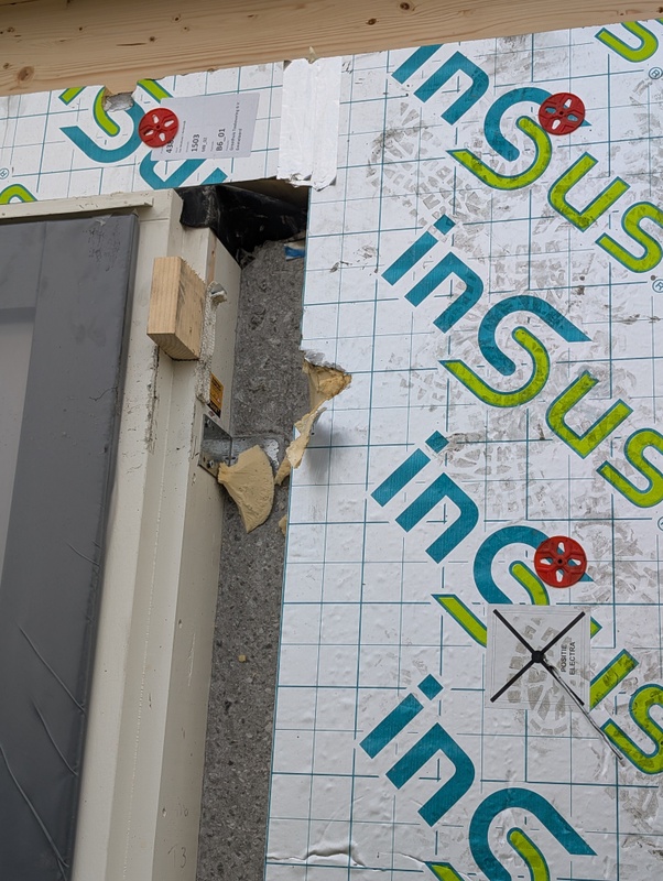

Hoi! Bij ons zijn ze inmiddels begonnen met bouwen. Ik heb een vraag over de isolatie. Die hebben ze al geplaatst en op veel plekken zie ik beschadigingen. Daarnaast ook een beschadiging van het deurkozijn, daar waar straks nog metselwerk voor komt te zitten. Is dat normaal/acceptabel, of is het goed om daar wat van te zeggen?
Afbeeldingslocatie: https://tweakers.net/i/E4sdBaCVfZJ0uos9-dcQg5_tJHQ=/x800/filters:strip_icc():strip_exif()/f/image/9S6SQEKyNlMYWaVgWLHMtu7e.jpg?f=fotoalbum_large
Afbeeldingslocatie: https://tweakers.net/i/RwXdnyVB617nNOcyVmdPdxRhreA=/800x/filters:strip_icc():strip_exif()/f/image/6VPEApOR9AQaDRVHouVkox8g.jpg?f=fotoalbum_large
Afbeeldingslocatie: https://tweakers.net/i/LLw--Q0_ot1k3uCORA9vMlBjHXg=/800x/filters:strip_icc():strip_exif()/f/image/fHkZEEMCXnBc52YzfGMslLCn.jpg?f=fotoalbum_large
Afbeeldingslocatie: https://tweakers.net/i/0tm2XaZfMqr4KDCi4J5m_S9NYbc=/x800/filters:strip_icc():strip_exif()/f/image/xvSTfsDPwebNL8kfX8zMcSin.jpg?f=fotoalbum_large

H.FR schreef op zaterdag 26 september 2026 @ 12:43:
Die hebben ze al geplaatst en op veel plekken zie ik beschadigingen. Daarnaast ook een beschadiging van het deurkozijn, daar waar straks nog metselwerk voor komt te zitten. Is dat normaal/acceptabel,...
In principe kan het geen kwaad en kozijnen zitten vaak vol beschadigingen. Er worden stellatten tegen aangespijkerd, en rijd iemand met een kruiwagen later tegenaan. Niet erg, is voor de schilder. Verder neem ik aan dat de open ruimtes rond de isolatie, straks met PUR gevuld worden.
Waar gewerkt wordt, vallen immers spaanders.
Echter Ik stoor me aan de slordigheden. Het hoeft niet beschadigd te worden, en er hoeven geen voetstappen op isolatieplaten te staan. De tape kun je ook in één keer netjes strak en vlak plakken. Als dit zo eraan toe gaat, hoe ziet dan straks het metselwerk er uit?
Slordig werken is niet sneller of goedkoper, dan net werken. Het is het verkeerd aanleren van routines. Doe het dan netjes :)
Mijn huis is slimmer dan ik...
  • H.FR
  • Laatst online: 31-10 21:59
Conrado schreef op zaterdag 26 september 2026 @ 18:51:
Dankje, goed om te weten dat het op zich geen kwaad kan in ieder geval.
Helemaal mee eens. Best jammer, want het wordt allemaal in de fabriek in elkaar gezet en hier is het een pakketje, dus relatief makkelijker om netjes te werken. Lijkt mij in ieder geval.
[ Voor 3% gewijzigd door H.FR op 26-09-2026 18:57 ]

H.FR schreef op zaterdag 26 september 2026 @ 18:56:
Ja mee eens. Ze hebben vast op de website wel zo'n zin staan dat "...de productie vindt plaats onder de beste omstandigheden en voldoet kwalitatief aan de hoogte eisen...". Tijd om eens te vragen wát ze daarmee bedoelen :)
