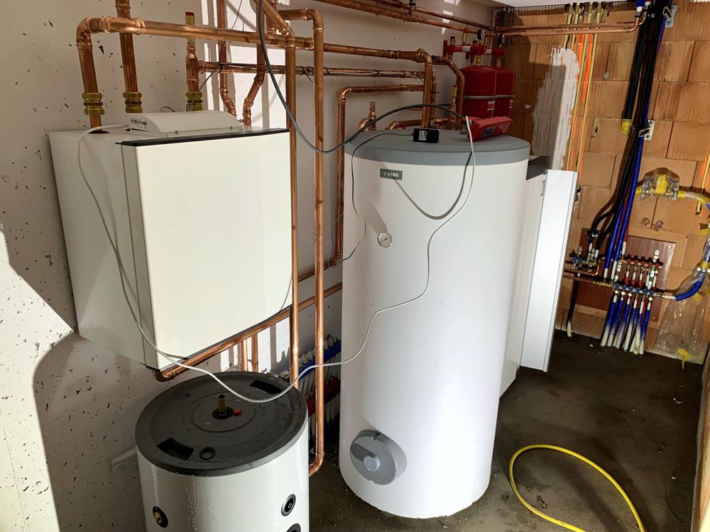

Lwent schreef op vrijdag 26 januari 2024 @ 07:57:
Bij ons hebben ze inmiddels de aansluitingen en het boilervat voor de warmtepomp geplaatst onder de trap. Dat ziet er dan zo uit:[Afbeelding]
Hier worden dan nog twee deuren voor gemaakt zodat het netjes weggewerkt zit. Al om al wel blij met de keuze wat betreft ruimte besparing. Qua geluid moeten we het ervaren maar de aannemer gaf aan dat nog niemand overlast had gemeld van de installatie onder de trap.
Mooie plek, maar heb je gecheckt of er voldoende vrije ruimte boven je SWW vat is om de anode van dat vat te kunnen verwisselen? Of is het een RVS vat?
Wij hebben hem hier ook onder de trap (+ beton en akoestisch dempende deuren), wij merken er niets van.
Zie dat het lijkt dat je niet van plan bent de warmtepomp voor het koelen te gebruiken.

battler schreef op vrijdag 26 januari 2024 @ 16:09:
Ben benieuwd naar de akoestisch dempende deuren. Is dat een speciale deur, of is de deur bekleed met akoestisch dempend materiaal? De aannemer noemde hier ook nog een valdorpel.

Batilan schreef op vrijdag 26 januari 2024 @ 22:34:
Als er onder die trap alleen de WP-installatie en een VVW-verdeler zit zou ik me daar niet zo druk om maken, want die maakt nauwelijks geluid. Probeer de waterpomp van je WP maar eens te horen.
Pas als er ook een WTW-ventilatie-systeem onder de trap komt, wordt geluidsdemping belangrijk.
Het zijn "speciale" deuren (zoek maar naar geluidwerende deur). Voor geluidisolatie is massa vrij belangrijk. Dus een zware standaard deur doet ook al heel wat. Een valdorpel is dan ook wel handig om een akoestisch lek te voorkomen (anders haal je niet die isolatie).

Andrehj schreef op zaterdag 27 januari 2024 @ 11:10:
Wij hebben idd een wtw in de TR, welliswaar een Duco energy premium met 2 zones (die één van de stilste in de markt zou zijn volgens wc-eend). Zeker in de laagste stand hoor je hem nauwelijks. Hij draait nog niet, dus het is even afwachten. De deur van de TR komt uit in de inloopkast die in open verbinding staat met de slaapkamer. We hebben er een 'volkern' deur in, dus hopelijk valt het mee :)

nokiaan958GB schreef op vrijdag 26 januari 2024 @ 22:16:
Soms vraag ik mij af of ze tegenwoordig niet meer bochten kunnen buigen :? 8)
Conform de specificaties gaat ie gewoon koelen, waarom zou dat niet zo zijn?

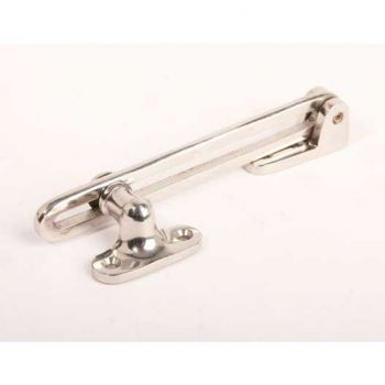

@Nyma
Je zoekt denk ik iets van een raamschaar?
Afbeeldingslocatie: https://www.raambeslag.nl/media/catalog/product/cache/6de6de80f56d907981ea16c3c6ced402/image/71583863/raamschaar-125mm-glans-nikkel.jpg
https://www.raambeslag.nl...result/?cat=&q=raamschaar
Dit kan je op de binnenkant van het luik en kozijn vastzetten, en dan kan het niet verder open

Hi,
Ik zoek iets soortgelijks als https://nedco.nl/nl/artnr...k-kunststof-300x500mm-wit maar dan inderdaad dat niet als geheel open kan ivm de veiligheid. Ter info: de waskoker zit er in. Om de waskoker moeten we nog een wandje maken met de luik.
Rob-T6 schreef op maandag 29 januari 2024 @ 11:20:

Lwent schreef op maandag 29 januari 2024 @ 08:49:
Ik lees overal dat als je wilt koelen je kunststofbuis of om corosie door codens te voorkomen metalen leidingen geisoleerd moeten worden.
  • bbbrumbrum
nokiaan958GB schreef op maandag 29 januari 2024 @ 22:05:
Ligt aan je Ta en Rh. Condens is met wat regelwerk wel te voorkomen.
Nadeel is wel dat je CV hokje wss niet (goed) geventileerd is.
Maar als je wilt koelen is een edele metalen buis (koper of RVS) sowieso wel een stuk slimmer dan stalen CV-buis.
  • Conrado
  • Laatst online: 21:36
Conrado
Hier heeft de installateur ook alles in koper uitgevoerd.
Afbeeldingslocatie: https://i.postimg.cc/4y3fWjby/KVL62.jpg
Boel is nog in opbouw - de WP werkt al wel als een tierelier - en de isolatie moet nog komen. Dat is sowieso noodzakelijk omdat ik met een bron werk, die pijpen zijn echt koud.
Mijn huis is slimmer dan ik...

  • Nyma
  • Registratie: Januari 2024
  • Laatst online: 18-11 14:29
Nice, heb je een water/water warmtepomp (bron)? Is het operationeel en ben je tevreden?
Conrado schreef op maandag 29 januari 2024 @ 23:30:

  • Conrado
Conrado
Nyma schreef op dinsdag 30 januari 2024 @ 09:59:
Ja het is een Nibe S1155-12 met externe koelunit. De installatie staat in de kelder en de bronaansluiting gaat direct, door de wand naar buiten. Op ruime afstand zijn vier bronnen geboord.
De WP draait nu vanaf half december en doet dat goed en stil.

  • woekele
woekele
woekele
Conrado schreef op dinsdag 30 januari 2024 @ 12:09:
Wat voor apparaten zien we allemaal? Warmtepomp, boilervat, buffervat? Verdeler... Maar ik zie nog meer wat ik niet kan plaatsen :)

woekele schreef op dinsdag 30 januari 2024 @ 16:27:
De kleine koelkast vooraan is de koelunit; wat elektronica met een grote omschakelklep.
Overigens is de WP zelf eigenlijk gewoon een grote lege doos. Omdat boiler en koeling hier apart zijn, bevat de WP enkel de compressor en de elektronica en is voor twee-derde leeg :)
holy. zeg net de prijs alleen van de nibe nog zonder de buffer vaten etc
11k 8)7
