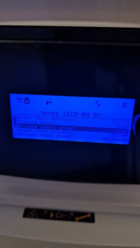

Ik probeer onze nieuwe warmtepomp zo goed mogelijk af te stellen (Remeha Eria Ace) en heb wat problemen met boven de gewenste temp te halen.
Als ik ga kijken op de ketel dan zie ik de Groep TAanv/SWW-temp1 schommelen tussen de 17 & 18 graden, waar hij zelf ook aangeeft dat de Groep TAanv Instelpt1 momenteel 26,1°C is.
Is dit normaal of zijn er bepaalde instellingen die ik zou kunnen nakijken?
Beneden wordt de gevraagde temp zonder problemen gehaald (we vragen 19,5 en meestal is het er 20,5 - 21, ik krijg het niet ingesteld zodat ze er niet zo ver boven gaat. Stookcurve boven staat op 0,3 en beneden op 0,2.
Waarom wordt in hemelsnaam zo'n installatie niet deftig afgesteld door de installateur? Ik hou wel van een goeie puzzel maar dit is er eentje met wel heel veel kleine stukjes :-(Afbeeldingslocatie: https://tweakers.net/i/_Z1vgP7qE4eNxxZ8l4tT6lwDygE=/x800/filters:strip_icc():strip_exif()/f/image/z1rcKQ3TQW0JOSCXd3ED7r3F.jpg?f=fotoalbum_large

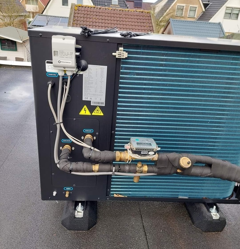

Mijn CV leidingen lopen vanaf de warmtepomp in de garage naar de verdeler in huis door de kruipruimte. Daar staat in de natte perioden altijd een laagje water van ca 20cm. De leidingen liggen dus nu onder water en dat lijkt me warmteverlies geven. Er zit alleen een standaard blauwe of rode schuim isolatie om heen van een paar mm. Wat is de beste manier om deze leidingen omhoog te krijgen? Beugelen aan de onderkant van de vloer?
7360wp | 17*320 OZO | 6* 320 WNW | Loria 6008 | Fujitsu AGYG09LV | Gasloos sinds 10-07-2020 | Kia EV6 84kW
  • Maurice1066
  • Registratie: April 2022
  • Laatst online: 22:21
Bo0bz schreef op maandag 15 januari 2024 @ 07:01:
Uit het water halen en beter isoleren. Beugelen dus. Standaard isolatie stelt niet zoveel voor
Zoals gezegd beugelen idd. Wel voorzichtig buigen bij de koppelingen, anders kan dat stuk gaan (zeker die kunststof varianten).
Mijn WP (Omnia M3.2 10)
Ik heb zelf grondleiding duo van 160 mm. 100 jaar garantie. Kostbaar maar wel genomen omdat ik een afstand moest afleggen van 35 meter heen en terug en alles zou onder natte grond staan. Wat enorme verliezen heeft. Wel een rib uit mijn lijf.
Ja, nu door de hoge grondwaterstand veel kruipruimtes onderlopen is dit wel een belangrijk ding.
Ik zou zeer beslist de leidingen naar hoger niveau plaatsen. Isolatie kan daar weinig aan doen en loopt natuurlijk ook zo vol (niet gemaakt voor onder water). Bij mij zitten de leidingen vrij hoog in de kruipruimte en met beugels tegen de muur.
Als dat niet kan dan beugels in het plafond boren. Deze beugels werken m.i. het beste.
Zie b.v. hier.

Kamstrup buiten gemonteerd lijkt mij niet ideaal
Boven op dak met 60 cm Big Foot ( jes) zijn voorbeelden genoeg afgelopen storm dat dat problemen kan geven
Isolatie volstrekt te weinig en niet UV bestendig
Ontluchter gemoneerd op verkeerde plaats. Neem ook aan dat er 1 in de warmtepomp zelf zit
Niet zeker maar ik zie een terugslagklep op de retour voor de Caleffi. Als dat zo is kan deze uberhaupt niet leeg lopen.
En dan is de rest van de montage nog niet eens zichtbaar 8)7
[ Voor 3% gewijzigd door Carboy54 op 15-01-2024 12:04 ]

Carboy54 schreef op maandag 15 januari 2024 @ 12:02:
Prima opmerking:
Caleffi niet gemonteerd volgens voorschriften
Ontluchter gemonteerd op verkeerde plaats. Neem ook aan dat er 1 in de warmtepomp zelf zit
WTF hebben ze met die werkschakelaar gedaan ook? _O-
All-electric.
Prima opmerking:
Alleen al de gaatjes die geboord worden om de werkschakelaar te monteren vind ik discutabel. Roest.
Ik stop ermee.
Prima opmerking:
De Warmte Pomp AO. Wordt zo gedaan door de fabrikant zelf. Warmtemeter is geen Kamstrup maar één of ander Chinees geval met een afwijking van 0.5 graad.

LacsapOV schreef op maandag 15 januari 2024 @ 12:43:
Ik dacht ik noem de onderneming maar niet 8)7 8)7
Prima opmerking:
Mag ik er nog een paar aan toevoegen:
Leidingen voor de heat-exchanger langs, direct in de luchtstroom. Een soort extra luchtkoeling zeg maar.
Werkschakelaar op de unit geschroefd (misschien niet 100% fout, maar netjes is het zeker niet. Helemaal als dat het demonteren van de unit onmogelijk maakt zonder de werkschakelaar te demonteren. Je bent dan afhankelijk van de groepenkast in de woning om de spanning van de werkschakelaar af te halen en dat mag niet).

dof schreef op maandag 15 januari 2024 @ 14:04:
't Is dat de isolatie zwart is anders zou ik denken dat ze een verbanddoos daarvoor gebruikt hebben. _O-
Armaflex medical
Prima opmerking:
Wat ik zo jammer vind is dat mensen achteraf inzien dat afspraken niet of nauwelijks worden nagekomen. Bij een dergelijke kostbare installatie zou ik mijn stoel erbij pakken (als ik zelf geen 2 rechterhanden heb) met thermofles om te kijken hoe de werkzaamheden verlopen en conform offerte is. Jaren geleden voordat ik de juiste zonnepanelen op mijn dak kreeg, vroeg ik een goedkope pv-boer om een bepaald merk pv systeem. Scherpe prijs joh....toen meneer op kwam dagen en aanbelde, was het eerste wat me opviel zijn goude tand en als tweede zijn redbull en peuk in zijn handen. Oke dacht ik, deze komt uit rotjeknor dus...
Maar goed installeren, trap tegen de gevel en omhoog...
Zoals gezegd controller ik veel zo niet alles, slaap lekker overigens! Maar op een gegeven moment staat die grote en gore bus met deuken van hem in de weg, want mijn vrouw wilt boodschappen doen. De beste man was boven, dus ik stond op vanuit mijn (bekende) buitenstoel en zei: Gooi de sleutels maar, ik zet hem wel even aan de kant! Oke ik zet hem aan de kant... alks niet roker wordt je echt misselijk in zo'n bak en dacht waarom help je mensen altijd, laat het hem zelf doen voortaan, maar goed aard van het beestje, lief he?
Terwijl ik de grote bus parkeer kijk ik even rond in de cabine en zie ik op zijn stoel een dikke rol met etiketten....
Op alle etiketten stonden mijn type geoffreerde zonnepanelen. Ik werd ineens ook rotjeknor en ging direct even verder kijken naar de panelen zelf achterin de bak. De beste man had niks in de gaten en was nog steeds bezig klemmen te plaatsen onder de dakpannen...
Klep open en daar stonden ze te glimmen, prachtige panelen waren het. Wat gek eigenlijk, horen ze niet in een doos. De rest kun jezelf wel invullen. De beste man is met staart tussen zijn benen vertrokken...het lege blikje redbull vond ik tusen de struiken een paar weken laten toe ik aan het snoeien was.
Al met al, je wordt geschoren waar je bij staat. Lees, lees, verdiep je in de materie en ga niet enkel voor prijs, want dat kan weleens echt klote worden. Daarnaast wil ik ook aangeven dat we met z'n allen ook installateurs meer moeten waarderen en de tijd geven om iets moois te maken. Dat kost wat, maar een installateur die mooi werk levert verdient zichzelf terug, de machine is maar een dom apparaat;)
Ik heb zo'n PompAO. Ik kan je melden dat het wel meer afwijkt dan 0.5 graden. Ruim 2 graden hier.
10.000 WP Zuid, 3400 WP Oost/West, Tesla M3 AWD LR, PompAO 8KW, Marstek Venus E 10,24kWh
  • LacsapOV
  • Registratie: Oktober 2021
  • Laatst online: 11-11-2025
harrr schreef op dinsdag 16 januari 2024 @ 14:57:
Ik zie ook soms verbazend goede en ook hele slechte COP cijfers. Vorige week nog iemand in een nieuwbouwwoning met overal vloerverwarming. Haalde volgens het apparaat tussen 1-11 Januari een gemiddelde COP van 3.1
Helaas is er nog niemand met een tweede warmtemeter om te kijken hoe goed/beroerd die Chinees meet.

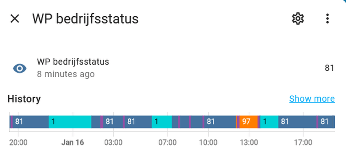

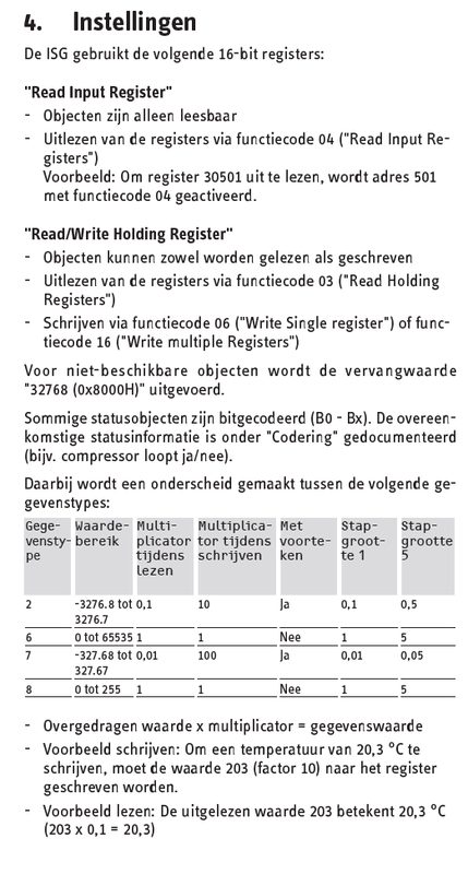

  • manusjevanalles
  • Laatst online: 08:40
Mag ik onderstaande vraag hier stellen?
Ik heb thuis een Stiebel Eltron WPL15ACS, die ik via modbus uitlees in home assistant, via TCP. Dat werkt, en nu probeer ik nog een extra sensor toe te voegen:
Afbeeldingslocatie: https://tweakers.net/i/0lCh_oWCGUdgGlnmK56biUzkdss=/800x/filters:strip_exif()/f/image/MCTcYb45JvqxaHjQvQSxxGAE.png?f=fotoalbum_large
Er komt een waarde door in home assistant, echter niet als B0 t/m B11, maar een getal. Ik vermoed dat het iets met de opmerking "bitgecodeerd" heeft te maken, want deze opmerking staat niet bij de andere registers waarbij het wel lukt om ze uit te lezen.
Werkende sensor:
Afbeeldingslocatie: https://tweakers.net/i/ilhVyWAkq-SvIDnQatlG2AVxgTM=/800x/filters:strip_exif()/f/image/F7iKASMRUCTkQ7ZHes2uZrUr.png?f=fotoalbum_large
Dit zijn de waardes die ik binnenkrijg in home assistant:
Afbeeldingslocatie: https://tweakers.net/i/GF36rTTUp3jDylAhO6OMvaBRGoo=/full-fit-in/4000x4000/filters:no_upscale():fill(white):strip_exif()/f/image/yW5Ccini0l2d35wee6RtAdA6.png?f=user_large
Afbeeldingslocatie: https://tweakers.net/i/lIylj-McEzuRVWDzUulCvtHcPRk=/x800/filters:strip_exif()/f/image/jdRo0QT5BnURILPf8c2wVOEw.png?f=fotoalbum_large
Code in home assistant:
YAML:
  - name: "WP"
    retry_on_empty: true
    retries: 5
    type: tcp
    host: 10.0.0.21
    port: 502
    sensors:
      - name: WP bedrijfsstatus
        unique_id: e9835ed5-4aaf-4b64-b397-889d9f365e2e
        scan_interval: 240
        slave: 1
        address: 2501
        scale: 1
        precision: 0
        input_type: input
Ik vermoed dat ik hier nog iets moet aanpassen om B0 t/m B11 binnen te krijgen. Maar wat?

  • ocaj
manusjevanalles schreef op dinsdag 16 januari 2024 @ 19:23:
Status 81 (decimaal) is 1010001 (binair).
Oftewel (van rechts naar links):
B0, B4 en B6 = 1
Volgens jouw schema: Pomp, verwarmingsmodus en compressor actief.
Kun je daar wat mee?
  • harrr
  • Laatst online: 06-11 09:14
flippy schreef op dinsdag 16 januari 2024 @ 19:32:
dat is ook mijn hele arugment waarom warmtenetten nooit zullen doen wat ze claimen en de hoge kosten altijd op rekening komen van de consument die met een wurgcontract eraan vast zit.
Eens. Daarom zal ik mijn huis er nooit op aan laten sluiten of een huis kopen op een warmtenet. Ze kunnen doen en vragen wat ze willen.
  • manusjevanalles
ocaj schreef op dinsdag 16 januari 2024 @ 19:33:
B0, B4 en B6 = 1
Jazeker, het is dus gewoon 0=uit 1=aan, van rechts naar links. Nu nog bedenken hoe ik dat omcodeer naar een makkelijk leesbaar formaat in HA. Ik ga verder in het topic van HA, bedankt!
[ Voor 4% gewijzigd door manusjevanalles op 16-01-2024 19:40 ]

  • Andrehj
Andrehj
Werkende sensor:
YAML:
  - name: "WP"
    retries: 5
    type: tcp
    host: 10.0.0.21
    port: 502
    sensors:
        scan_interval: 240
        slave: 1
        address: 2501
        scale: 1
        precision: 0
        input_type: input
Deze vraag heeft hooguit zijdelings met een WP te maken en hoort dus in het HA topic.
