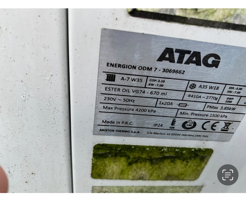

  • jasring
  • Laatst online: 10:57
Ik wil na de winter een warmtepomp installeren, mijn installateur heeft de Atag energion M aangeraden, ziet naar een prima pomp maar ondanks zone regeling die hier nodig is, wil ik graag zonder buffervat. De badkamer boven en hal beneden kunnen altijd open blijven, bij elkaar is dat zo'n 20m2 vloerverwarming. ik heb deze "winter" mijn cv-temperatuur teruggezet naar 35 graden en alles blijft prima warm. Totaal gas verbruik zit rond de 1000M3. Ik verwacht dus dat de 8KW genoeg zal zijn, maar als er weinig zones warmte vragen zou het naar mijn idee helpen als de pomp ver terug kan reguleren. Ik kan alleen nergens vinden hoe ver de Atag terug kan. Kan iemand hier mij hier iets over vertellen? En klopt mijn aanname dat het reguleren gaat helpen als er voor minder oppervlakte warmte wordt gevraagd?

jasring schreef op zaterdag 13 januari 2024 @ 14:01:
Dat gaat niet werken. Dat oppervlakje is veel te klein om het minimum vermogen van een WP kwijt te worden of voor voldoende bufferwerking voor een defrost. Je moet gewoon al die groepen open zetten, volgens de methode die hier al vaak besproken is. Lees je in voordat je wat gaat kopen.
Waarom wil je de zoneregeling behouden?
Het verbruik van afgelopen jaar is niet erg relevant, want dat was bij iedereen erg laag. Probeer het vermogen af te stemmen op een aantal koude dagen. Zie Andrehj in "Itho Daalderop Amber"
Atag is een CV-ketel-bouwer die nu ineens wakker is geworden en ook warmtepompen is gaan verkopen. Ik zou een WP kopen van een fabrikant met wat meer ervaring.
Maar heb je de TS al gelezen? De links naar merkspecifieke topics (Atag staat er ook tussen) zijn er niet voor niets?
En ik zou de WP FAQ ook even lezen.
  • jasring
Andrehj schreef op zaterdag 13 januari 2024 @ 14:16:
Dat gaat niet werken. Dat oppervlakje is veel te klein om het minimum vermogen van een WP kwijt te worden. Je moet gewoon al die groepen open zetten, volgens de methode die hier al vaak besproken is. Lees je in voordat je wat gaat kopen.
Ik heb me wel degelijk ingelezen, maar snap t commentaar ook. Maar om alles hier uit te leggen wordt een beetje lang maar zones zijn nodig omdat mijn schoonvader hier in t zelfde huis woont, hij gebruikt de helft van de beneden verdieping. Iemand van 80+ wil het nu eenmaal warmer hebben dan wij als jong gezin. Slaapkamers boven met radiatoren hoeven maar beperkt gestookt te worden.
En maximum jaar verbruik over de afgelopen 5 jaar is 1400m3 maar toen stond het nog niet goed afgesteld en ouder is het huis niet.
Ik weet niet het minimale moduleerbereik, maar laten we uitgaan van 3 KW en delta T van 5. Dan is de berekening bij modulerende pomp volgens ISSO: (720 seconden x 3 KW) : (4,2 kJ/Kg.K x 5 K) = 103 Liter nodig in de vloer...Maar je hebt 20 m2 open staan, stel je hebt hier vloerverwarming liggen van 16+2 en hoh 10 dat is dan 22 Liter. Je hebt dan een buffer nodig van 103 liter minus 22 liter = 81 liter + pomp

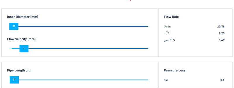

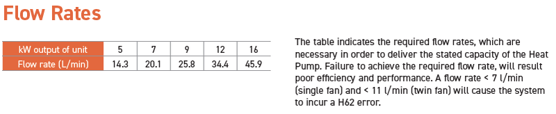

@Tony71 Leidingdiameter wordt bepaald door het debiet wat er door moet. Wat had je in gedachten voor je badkamer? Bij meer dan 2 m³/h kan je het 40mm houden, maar bij 2 liter/minuut zou 20mm ruimschoots voldoen.
  • nMad
  • Laatst online: 18:53
Wat is de gebruikte formule om te berekenen welke diameter leiding je nodig hebt?
Stroomsnelheid van water liever niet boven de 1m/s i.v.m. weerstand en geluid?
Voorbeeldberekening met 20L per minuut door 22mm koper (21 mm binnendiameter):
Afbeeldingslocatie: https://tweakers.net/i/Gwszz65sVSPmWIn6775YfYfSH3g=/800x/filters:strip_exif()/f/image/sMdCS8GfwF8EaIxevRI018Wo.png?f=fotoalbum_large
Benodigde flow Panasonic J-serie als voorbeeld:
Afbeeldingslocatie: https://tweakers.net/i/tTOCezbL-lr4g2C8cLaH1sh9xRI=/800x/filters:strip_exif()/f/image/yxPJ0UB9BilKyD3tO6YRWw16.png?f=fotoalbum_large
Dan is in dit voorbeeld de bovenstaande leidingdiameter voldoende voor een 7 kW Panasonic?
En dan één maatje groter kiezen indien lange leidinglengte en/of veel bochten?
[ Voor 47% gewijzigd door nMad op 13-01-2024 18:00 ]
PV: 10,4 kWp | EV: Tesla MY LR AWD ‘26 | L/W WP: Panasonic WH-MDC07J3E5 + PAW-TD20C1E5 | L/L WP: Daikin FVXM35A/RXM35R + Daikin FTXM25R/RXM25R + MHI 2x SRK25ZS-WF/SCM40ZS-W

nMad schreef op zaterdag 13 januari 2024 @ 17:43:
Check de HyTools app van IMI.
Nu krijgen we weer een onderwerp wat weer helemaal uit de hand loopt, flow. De een praat de ander na en op een gegeven moment lopen mensen 2duims leidingen op een 8 kwtje te sleutelen. :P
Adviseur FixClima

Proton_ schreef op zaterdag 13 januari 2024 @ 17:31:
Duidelijk!

jasring schreef op zaterdag 13 januari 2024 @ 17:03:
Dank voor alle reacties, Atag schrijven we vast af en twijfel zelfs of we nog een paar jaar wachten met de warmtepomp. Met cv en zone regeling op t moment erg tevreden qua comfort. Misschien nog maar een paar jaar wachten als de ketel t nog even blijft doen. Overigens hebben we ook een Atag ketel en eigenlijk nooit problemen mee.
Ter overweging. Ieder jaar wachten, is ieder jaar een duurdere WP en hogere installatiekosten (minimaal de inflatiestijging). Ieder jaar €300,- vastrecht besparing mislopen als je gasloos wordt. Is ieder jaar nog ketelonderhoud. Is ieder jaar duurder gas (01 januari gingen de belastingen weer omhoog).
Ik hoop toch echt dit voorjaar de WP erin te knallen.
Beetje overdreven om Atag gelijk af te schrijven omdat 1 persoon hier een slechte ervaring heeft met een ouder model WP en 1 andere met een cv ketel.
WPB Atag Nuos Plus200, SE 4000H+8x Trina Solar 320Wp AB 185°/32°+6x Trina Solar 320Wp AB 185°/10°,APS EZ1M+2x Trina Solar 325Wp AB 185°/32° ,2x APS QT2+8x Jinko 435Wp AB 5°/32°,ME MXZ-2F42VF+MSZ-EF35VGK-S+MLZ-KP25VF,WP Atag Energion M Light50

ron321 schreef op zaterdag 13 januari 2024 @ 19:19:
Service en bereikbaarheid dat is wat belangrijk is en natuurlijk kwaliteit want dat is niet aan mode onderhevig. Koop iets uit ons continent, onze markten hebben dat nodig en de productie normen zijn veel beter...Beter een goed buur dan een verre vriend;)
Zal wel weer veel reactie opleveren maar als de leiding van een monobloc zonder knieën wordt uitgevoerd pak ik gewoon Uponor 25mm met dikkere isolatie armaflex. Maar goed dan draai je wel iets hogere weerstand.
In je voorbeeld met 7kw 250 pa per meter, 0,61 m/s bij 12 l/m dT7
Bij dT5, 20l/m snelheid 1m/s. Weerstand per meter 650pa.
Voor de beeldvorming, dat is 0,65kpa per meter.
Een leiding van 6 meter is 3,9kPa
Ps bij units zonder SWW. De toegepaste 3 wegkleppen hebben vaak een grotere weerstand bij 20l/m dan 10meter 25mm leidingwerk.
[ Voor 9% gewijzigd door Technician- op 13-01-2024 19:50 ]
Voor 7 KW is het bij delta T van: 3 de gevraagde flow 2,01 en DN32; Bij 5 is flow 1,21 en DN25 en bij 6 is 1,00 en DN 20

  • jasring
Het is voor mij niet helemaal de eerste negatieve reactie, en positieve ervaringen heb ik er ook nog niet mee echt mee gevonden, het andere forum hier gaat met name over hybride oplossingen, maar ik ga helemaal elektrisch of niet.
