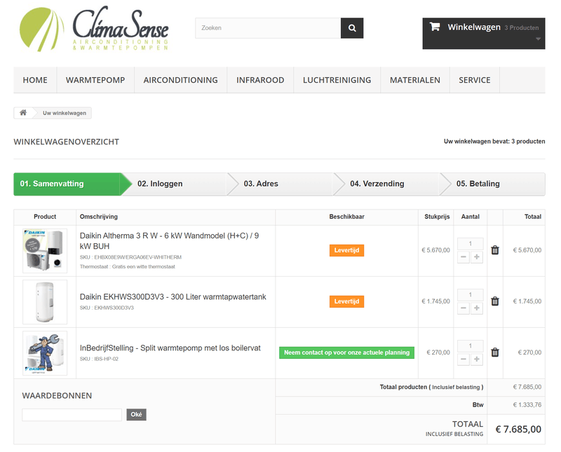

  • RonJ
  • Laatst online: 16:02
Kuusj schreef op donderdag 11 januari 2024 @ 15:59:
Ja. Exclusief subsidie dan. En inderdaad, ben het na oprecht veel pogingen de afgelopen maanden op verschillende manieren ondertussen wel redelijk moe geworden. Bij de PV installatie heeft het echt nut gehad veel te shoppen. Hoogste offerte was bijna 2 eur per wp en de laagste 1,14 eur per wp. Ik merkte bij het opvragen van L/L-offertes al dat er maximaal 10% in zat onderling en hier lijkt de marge tot dusver 5%. Dus ja, dan zou ik qua kosten (bij wijze van spreken) al snel eerder een paar 100,- meer kunnen betalen voor installateur C die 2 maanden eerder installeert dan B. Die haal ik er dan wel uit.
Maar ik heb inmiddels niet meer het idee dat ik die Daikin 8kW inclusief SWW na subsidie voor mijn doelbedrag van 9000,- geregeld ga krijgen.
@mr_evil08 haha ja hou op.. A en B hebben het buffervat afgeraden tot mijn verbazing. En C rekende standaard met een 40l buffer want dit en zus en zo.. Nadat ik mijn twijfels uitsprak en dergelijke was het ding opeens niet meer nodig op basis van mijn onderbouwing. Dus prima zo.
Afbeeldingslocatie: https://tweakers.net/i/bh4nGw_zIy_aF74YvVV79yRnOjU=/800x/filters:strip_exif()/f/image/NnycQWpAepALY6JxtoYKdHWZ.png?f=fotoalbum_large

RonJ schreef op donderdag 11 januari 2024 @ 16:16:
Daar gaat de subsidie nog van af. Moet je alleen het leidingwerk en installatie zelf regelen, maar we zitten hier op tweakers toch? ;)
d:)b
Noemde ze net.
Al zijn ze niet best in service. Moet nu een ander laten komen om mijn tikkende lamellen in L/L te laten maken. 4 jaar geleden hebben ze hier wel netjes geplaatst.
[ Voor 14% gewijzigd door MotorBeast op 11-01-2024 16:20 ]
  • RonJ
MotorBeast schreef op donderdag 11 januari 2024 @ 16:18:
d:)b
Noemde ze net.
Ja, ik zag dat we hetzelfde idee hadden. Heb zelf goeie ervaringen met ze voor L/L, maar dat was wel al in 2015. Service heb ik toen idd verder een lokale partij voor gevonden, daar heb ik nu ook weer alles vandaan gehaald.
All-electric.
  • Kuusj
  • Laatst online: 11:37
Kuusj
Ofwel varken in 't Limburgs
MotorBeast schreef op donderdag 11 januari 2024 @ 16:15:
Vermoed dat Vaillant goedkoper is. Daikin is ook in L/L een van de duurdere spelers. Waar zit je Limburg? Climasense al geprobeerd? Die doen volgens mij ook Limburg en leveren Daikin.
Heb Climasense maandag geprobeerd te bellen maar kreeg te horen dat vanwege drukte een mail moest sturen. Nog geen reactie (:
Maar inderdaad, als ik het via Climasense krijg geregeld (ben momenteel zelf al bezig de elektra te verzorgen) scheelt dat wel aanzienlijk. Maar dan moeten ze wel reageren natuurlijk.
Voor mijn gevoel is Vaillant net beter op L/W gebied dus als dat ook nog goedkoper is..

Kuusj schreef op donderdag 11 januari 2024 @ 16:36:
De vraag naar WP'en blijft onverminderd hoog. Daar komt nog eens bij een piek in storingen met het koude weer van de afgelopen dagen. Qua prijzen is het tussen deze twee redelijk om het even van wat ik zo zie. Bij vaillant komt er nog wat meer bij aan besturingsmodules e.d.
Vaillant (voor de monoblocks) is ook nét wat stiller en wat makkelijker in te regelen. Ook staan ze particulieren wél te woord. Daikin heeft dan weer een nét wat hogere COP en een veel compactere buitenunit. Volgens mijn installateur zijn ze vaak ook wat sneller met onderdelen. Beiden zitten goed in elkaar en zijn a-merken. Uiteindelijk zij het marginale verschillen en redelijk om het even imho, beide merken zouden iig weer bovenaan mijn lijstje staan als ik opnieuw voor een WP ga.
All-electric.
Ik ga voor Vaillant. Ben wel een beetje klaar met Daikin. Als je zelf belt krijg je nog net geen grote bek. Gisteren toevallig met een vraag nog even Vaillant gebeld. Aller vriendelijkst.
Vandaar dat Climasense niet voor mijn lamellen enige moeite doet. :'( Links laten liggen dan.
Zit er hier op Tweakers niet een monteur voor je in de buurt? Mijn regio is ook een ramp (willen allemaal alleen maar hybride doen) en heb nu ook via dit topic contact.

MotorBeast schreef op donderdag 11 januari 2024 @ 16:49:
Die ervaring heb ik dan weer totaal niet, maar ik bel dan ook altijd als LARP-installateur >:)

Nou mijn laatste offerte is binnen.. in tegenstelling tot wat we afgesproken hadden heeft deze een Mitsubishi SC-M80V-200 SET in de offerte gezet. Voor afgerond 13.000€. Ik moet me hier echt even in verdiepen. Maar meteen maar even gevraagd waarom ik niet de offerte voor Daikin en Vaillant heb gekregen.
Helaas zit daar ook maar de 6kW subsidie op. Ik snap dat niet helemaal.

Kuusj schreef op donderdag 11 januari 2024 @ 20:50:
Ik had dus een nieuwe binnenunit en een jaar oudere buitenunit. Die combi stond niet in de subsidie lijst. Omdat er de SET genoemd werd op de factuur, heb ik vanuit 2 keuzes voor de optie gekozen die meer subsidie gaf en ook gekregen.
Als die op dit jaar ook niet in de lijst staat weet je wat mogelijk is.
ja die 6kw was ook bijzonder...
En heb je met die prijs ook waterzijdige installatie?
[ Voor 5% gewijzigd door gr8-jen op 12-01-2024 12:57 ]

gr8-jen schreef op vrijdag 12 januari 2024 @ 12:54:
Staat 'helaas' gewoon een KA-code bij (KA17358) en dus 3075,-.
Ja inclusief installatie. Ik doe zelf de electra voorbereiden en graaf een sleuf voor een mantelbuis.
In die offerte zit de kamerthermostaat nog bij die je blijkbaar niet nodig hebt, dus dat zou nog eens 450,- schelen. En ik heb gevraagd voor de SUZ-SWM60 VA2 aangezien die een minder belachelijk minimumvermogen voor mijn huis heeft (2.6kW) maar wel nog 6kW kan leveren bij -10. Dus ik hoop dat ik dit keer niet eindeloos in discussie hoef en ik gewoon een nieuwe offerte krijg.

  • laquaezzi
  • Laatst online: 04-11 22:52
Vanwege een grote verbouwing en verduurzaming zijn wij ook ons ook aan het beraden om een warmtepomp (all-electric) te laten plaatsen. Onlangs is via de aannemer een installateur langsgekomen om dit mee te bespreken. Daar zijn twee optie langsgekomen: het platte dak of het schuine dakpannen dak boven de woning. Dat is opzich een prima idee waar wij voor openstaan. Liever het platte dak trouwens. Nu wil het zo zijn dat onze CV ruimte op de 1ste verdieping zit, zie plaatje. De woning is ingedeeld met hal + bering op begaande grond, woonkamer op 1ste verdieping en slaap + badkamer op 2de verdieping.
Eerder deze week vroeg ik mij af of de buitenunit niet aan de gevel op 1ste verdieping kan komen te hangen t.h.v. de CV ruimte (rood gemarkeerd op het plaatje). Dat betekend waarschijnlijk dat de buitenunit boven de rooilijn komt te hangen, zo'n 3/4 meter boven de grond. Heeft dit enige kans van slagen? Ik kom met verschillende google pogingen niet echt verder. Nu ben ik al een aantal keer bij de gemeente op de lijn gekomen maar het blijkt erg lastig iemand hierover te spreken. Ik heb vanmiddag weer een bericht achtergelaten bij het Energieloket om meer te weten te komen.
Afbeeldingslocatie: https://tweakers.net/i/BBFOhzmbsXamFUzBxVEv-5VmTEg=/800x/filters:strip_exif()/f/image/67BTCnQgr7fKbPE3ddxbqNnD.png?f=fotoalbum_large
laquaezzi schreef op vrijdag 12 januari 2024 @ 21:30:
Voor de voorzijde ga je geen toestemming krijgen van de gemeente. Is ook over je perceel grens boven gemeente grond.
Is een monoblock in de achtertuin (als je die hebt) aansluiten via de kruipruimte en een warmtepomp boiler met smalle uitblaas roosters aan de voorzijde geen optie?

  • laquaezzi
Verwijderd schreef op vrijdag 12 januari 2024 @ 21:40:
Zo'n vermoeden heb ik ook hoor. We hebben een dakterras op de 1ste verdieping (42m2). Daaronder een gezamelijke garage, dus die optie vervalt eigenlijk. De leidingen zouden dan via de woonkamer naar de CV ruimte moeten. Dat is praktisch eigenlijk onmogelijk. Opties voor het dak zijn verder goed hoor, bestaand rookgaskanaal van de CV ketel kan gebruikt worden voor de doorvoer van de warmtepompleidingen. Een monoblock aan de voorkant leek mij gewoon ideaal. De afstand voor een monoblock op het dak richting de CV ruimte is wellicht te groot, wordt toch al gauw zo'n 6 of 7 meter denk ik.
[ Voor 10% gewijzigd door laquaezzi op 12-01-2024 21:50 ]
