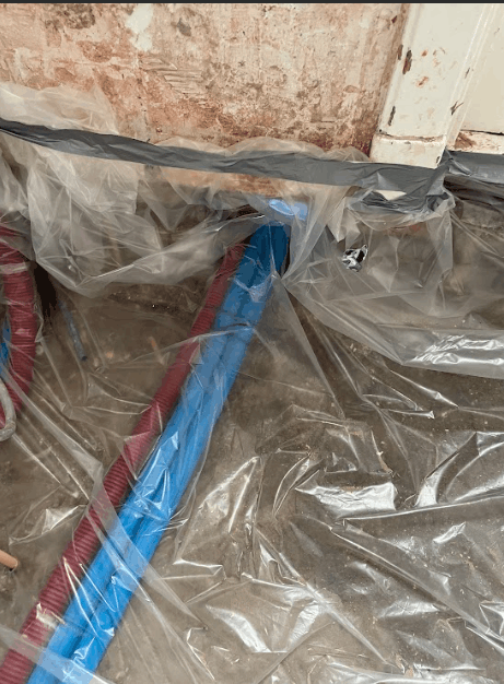

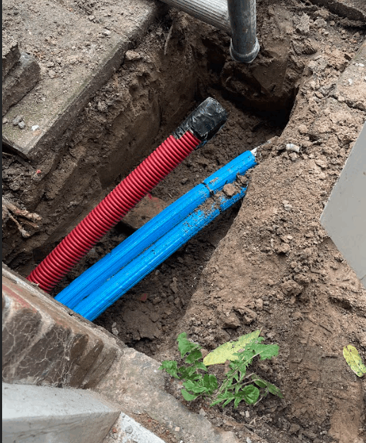

Korte update, nogmaals dank voor alle nuttige info en adviezen.
Uiteindelijk gekozen om toekomstige monoblock in de achtertuin te plaatsen.
Verbouwen is inmiddels begonnen, en de 2x32mm meerlagenbuis + 60mm mantelbuis voor elektra en overig ligt inmiddels richting de tuin (sinds vrijdag mooi verstopt onder het vers gestorte schuimbeton).
Meerlagenbuis komt uit in trapkast, waar vvw-verdeler komt.
In een koof naar boven vanuit trapkast komt:
- Een verzwaarde stamleiding, voor nu nog richting CV. Deze wordt in de toekomst in omgekeerde richting gebruikt.
- Ook vernieuwen en vergroten we de huidige gasleiding om deze in de toekomst wellicht voor SWW te kunnen gebruiken.
Komende november/december even testen hoe groot de warmtepomp moet zijn en dan kan ik er een aanschaffen voor het verwarmgedeelte. TBD over hoe SWW te doen.
Totaal wordt 60m^2 vvw, gelegen op schuimbeton, afgedekt met 6 cm zandcement - fijne buffer dus.

Wat foto's voor de liefhebber:
Afbeeldingslocatie: https://tweakers.net/i/m-NRgEEsOuaRemRuI4cNvxJEtgI=/full-fit-in/4000x4000/filters:no_upscale():fill(white):strip_exif()/f/image/OAf3PW2AZfE5d903K9HjApht.png?f=user_large
Afbeeldingslocatie: https://tweakers.net/i/F7dz9bwFjMOa8XucSSFIkruLp6M=/full-fit-in/4000x4000/filters:no_upscale():fill(white):strip_exif()/f/image/bbEGJQYNOPEp14IBPjt6Gtdb.png?f=user_large

@freakaleek Hoe lang zijn die 32mm leidingen? Want die isolatie ziet er niet heel dik uit. Je zal best wel wat vermogen verliezen per strekkende meter.
  • freakaleek
  • Laatst online: 09:28
RichieB schreef op zondag 12 mei 2024 @ 21:49:
Een meter of 4
In het schuimbeton zal het wel meevallen?
Wellicht alleen het kleine stukje buiten wel nog wat beter isoleren.

  • freakaleek
Ja, ik had zelf de terrendis grondleiding gesuggereerd, maar de aannemer heeft dit er op eigen initatief ingelegd.
Was pas ter plaatste 2 min voordat men schuimbeton ging spuiten - wijze les.
De leiding loopt die 4 meter binnen inderdaad tussen schuimbeton [omhoog], dus verwacht dat het wel meevalt.
Buiten idd wel beter isoleren.

  • RichieB
  • Laatst online: 09:55
SebastiaanPs schreef op zondag 12 mei 2024 @ 22:14:
freakaleek schreef op zondag 12 mei 2024 @ 22:17:
Ik bedoelde inderdaad buiten. Binnen zit je in de thermische schil en zijn verliezen niet zo belangrijk.
