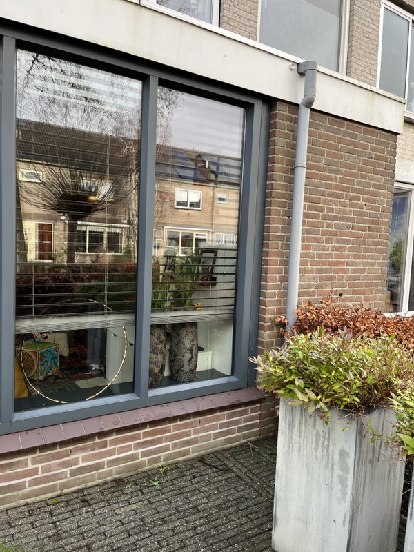

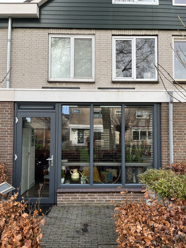

Plaatsing
Twijfel tussen plaatsing op de grond in de tuin of op het platte dak van onze serre/aanbouw. Wij willen zo min mogelijk kans op trilling/geluidsoverlast. Dit ivm rijtjeshuis en we zijn zelf ook gevoelig voor irritante geluiden.
Optie 1 plaatsing op grindbak in tuin
We zitten nooit in deze tuin, dus dat kan qua plaatsing goed. De afstand tot de CV is wel behoorlijk, zo'n 16 tot 18 meter (waarbij een deel buiten en deel binnen). Quatt gaf aan dat ze tot 20 meter goed aan kunnen.
Optie 2 plaatsing op platte dak
Voordeel, dichterbij de CV (scheelt zo'n 8 meter) nadeel, dichterbij eerste openslaande raam v/d buren (1.7 meter) plus kans op resonantie/trillingen ivm houten dak.
[Foto's/schetsen/plaatjes van mogelijk geschikte plekken voor de apparatuur]
Radiatoren:
Afbeeldingslocatie: https://tweakers.net/i/UvWzSorjJaxtngz00ip5MY89-tE=/232x232/filters:strip_icc():strip_exif()/f/image/tehnjk8VAy5oLlXIZUXk3dg9.jpg?f=fotoalbum_tileAfbeeldingslocatie: https://tweakers.net/i/cMeGSXcFZREBUFyMrCDhiptrVmg=/232x232/filters:strip_icc():strip_exif()/f/image/F5MyFLdbJyFm20LtiTmPuivW.jpg?f=fotoalbum_tileAfbeeldingslocatie: https://tweakers.net/i/kS7QtZpspUpsTeOu4w-neemk4rU=/232x232/filters:strip_icc():strip_exif()/f/image/J4N5yZtRrDEvAdLBSrbwgzfF.jpg?f=fotoalbum_tile
Afbeeldingslocatie: https://tweakers.net/i/Z9CNgmxzL-glWGpVoT0VukAS5FU=/232x232/filters:strip_icc():strip_exif()/f/image/JZdzMzHCD2dNuw0iCrJx7Sqm.jpg?f=fotoalbum_tile
Radiatoren, ben bezig met Heatboosters
Plaatsing:
Afbeeldingslocatie: https://tweakers.net/i/BSJSmmxX9s5a1ZRzFIo6qIZtkVw=/x800/filters:strip_icc():strip_exif()/f/image/xUEpIF2TWx3qbSHSwXdnidT0.jpg?f=fotoalbum_large
Overzichtsfoto, warmtepomp zou links op het platte dak kunnen - of in de buurt v/d regenpijp (rechts op foto)
Afbeeldingslocatie: https://tweakers.net/i/Gw9803knDBlMsd-2jjRwQrRG2XY=/x800/filters:strip_icc():strip_exif()/f/image/uMnrIdQEHpfRs9pBeFaLRcUX.jpg?f=fotoalbum_large
Hier kan een grindbak gerealiseerd worden waar nu de plantenbak staat.

Mbt plaatsing: op een houten dak zou ik nooit doen. Dat ga je horen en daar krijg je spijt van. Dat het zo dicht bij de ramen van je buren ligt is nog een reden om dat niet te doen.
20 meter is geen probleem met een monoblock, gebruik de welbekende terrendis grondleiding. Dan zou ik voor warm water een losse warmtepompboiler adviseren.
Dus zoek een goede installateur :) als je aangeeft in welke regio, kan men je wellicht nog tips geven.
Plaatsing was ik al bang voor inderdaad. Enige optie die er dus blijft bij ons is in de tuin op de grond. Bovengenoemde installateur stelde voor om een constructie bij het schuine dak te maken waarop de WP geplaatst kon worden. Hier ben ik ook een beetje huiverig voor m.b.t. trillingen/geluiden.

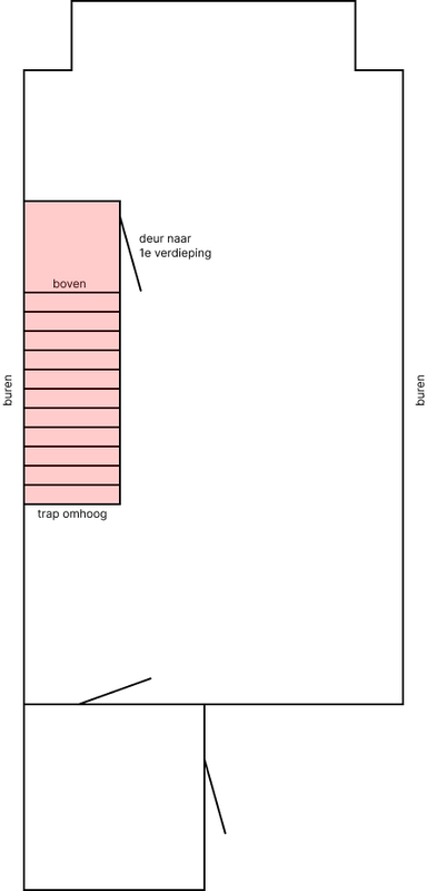

@RonJ Ik ben me hierin aan het verdiepen, maar vroeg me af of het bij mij wel van toepassing is omdat we een open trap in de woonkamer hebben. Er is wel een deur boven, maar op deze manier heb ik wel een "gigantisch" lek in de tussenverdieping isolatie. Ik ben hierin geen expert, maar het lijkt me dat op die manier het hele nut van de tussenverdieping isoleren verloren gaat.
Schematische weergave van mijn woonkamer (waarbij in rood de trap naar boven & dus "open verbinding" met de 1e verdieping).
Afbeeldingslocatie: https://tweakers.net/i/gy4DZWfS3s7bWgeEmCnN9P-dXCQ=/x800/filters:strip_exif()/f/image/CoZv1WH35TpkwXRXNwpGza7a.png?f=fotoalbum_large
Dat "lek" helpt dan inderdaad niet. Als je het plafond zou laten volblazen dan zal dit zeker wel iets doen, maar zolang er nog veel warmte langs de deur kan lekken wordt dit daardoor weer (deels!) teniet gedaan. Het fijne aan jouw situatie is dat er boven al een deur in zit, dus dan is dit vrij makkelijk op te lossen door de kieren rondom die deur af te sluiten.
Ik heb hier een enigszins vergelijkbare situatie, maar dan zit de deur juist beneden (tussen hal- en woonkamer). Wij houden de woonkamer op 20-21C, maar de hallen en bovenverdiepingen op een graad of 16. In de woonkamer zit ook nog een deur naar de kelder, die een graad of 10 is in de winter. Wij hebben daarom beide deuren voorzien van wat simpele tochtstrips en onderin de deur een valdorpel laten frezen, zodat deze zo goed als luchtdicht afsluiten. Dat heeft het voordeel dat de warmte grotendeels in de woonkamer blijft, er gescheiden WTW/ventilatiezones ontstaan, bij een evt. brand de rook niet naar boven komt en inmiddels waarderen we vooral ook dat het vrijwel al het geluid tussen de zones blokkeert.
Als je dus die deur bovenaan de trap luchtdicht maakt, hou je de warmte beneden én blokkeer je ook nog eens hoop geluidsoverdracht (de isolatie in het plafond helpt hierin natuurlijk ook enorm), zodat je beneden een filmpje op regulier volume kan kijken terwijl er direct boven iemand slaapt. Als er rondom die deur bovenaan holle wanden zitten zou ik deze ook laten vullen met isolatie. Het gaat er ook niet om dat de warmteoverdracht helemaal 0,0 is, er zal nog steeds wat warmte naar boven gaan (en dat wil je deels ook wel) maar dat je het warmteverlies naar boven een flink stuk verminderd.
