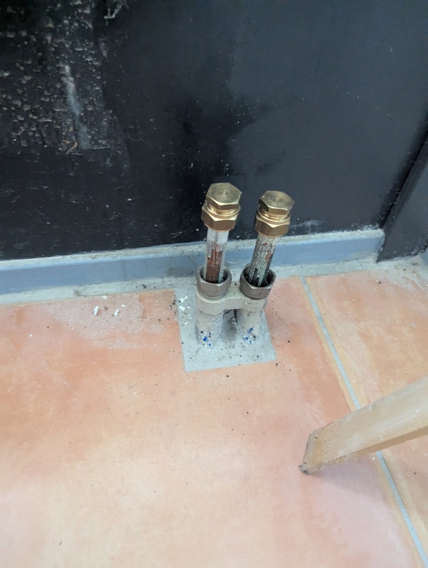

Zo ziet het er bij mij uit (2 verschillende convectors):
Afbeeldingslocatie: https://tweakers.net/i/or6WpS5ALZ3zbewTGXlWcLEvNXE=/232x232/filters:strip_icc():strip_exif()/f/image/xEsnE9yXCmTK1FhOb1a9v2V7.jpg?f=fotoalbum_tileAfbeeldingslocatie: https://tweakers.net/i/i8BqJJ68nB2rHSQaUl_TBvPb_DQ=/232x232/filters:strip_icc():strip_exif()/f/image/XSRygCCnDux495LiOLCHUQn4.jpg?f=fotoalbum_tile

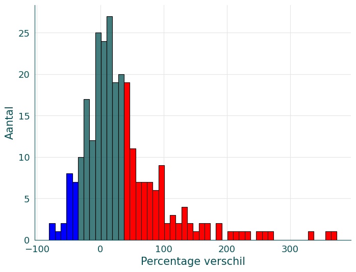

Misschien interessant wat in de meest recente installatiemonitor IM 3.0 van januari j.l. op pagina 37 staat:
(Netimpact woningen met warmtepomp - Op basis van slimme meterdata)
Afbeeldingslocatie: https://tweakers.net/i/w4WbkCRoWYDoUISq0beHhTgyVf8=/fit-in/4920x3264/filters:max_bytes(3145728):no_upscale():strip_icc():strip_exif()/f/image/6MXccYIFiPR910N9uXlvTYui.jpg?f=user_large
Figuur 6.3: Verschil tussen geïnstalleerd en benodigd vermogen op basis van werkelijke verbruik bij -10 ⁰C voor all-electric warmtepompen
>= 50% onder- (BLAUW) en overgedimensioneerd (ROOD) - ingekleurd door mij
[ Voor 4% gewijzigd door dunklefaser op 26-09-2025 12:00 ]

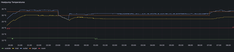

Gisteravond werd het voor het eerst deze herfst wat onbehagelijk in huis. 19 °C terwijl ik in de winter liever 20 °C heb. Dus de WP maar weer aangestoken. Eerste run van het seizoen en hij loopt nog steeds. :*) Ik heb nu een nachtverlaging op de stooklijn toegepast van 3K en dat werkt vooralsnog perfect. Eens kijken of dit goed blijft werken als er veel zon is, of dat ik dan toch weer de ruimtethermostaat ga inzetten. Ik ben wel erg blij dat de WP zo goed gedimensioneerd is. Hij heeft vannacht doorgeprutteld op 3,1 kW thermisch vermogen (19 a 20 Hz).
Afbeeldingslocatie: https://tweakers.net/i/8w1H8pbIco25r_eyRIeXOtlxxDo=/800x/filters:strip_exif()/f/image/3MakHIKfnQthCN65HZZMM9LG.png?f=fotoalbum_large
[ Voor 8% gewijzigd door RichieB op 26-09-2025 08:27 ]

RichieB schreef op vrijdag 26 september 2025 @ 08:24:
rond 23u zitten je inlet en outlet in principe op elkaar. Zou hij dan niet uit moeten slaan? En waarom verschilt het daarna vrij significant?
(ook je zegt 3k dat is 3 kelvin? Is kelvin meer gebruikelijk in WP taal ? 8) )
Ik denk dat hij ook uit is gegaan aangezien je target er ook op licht. En daarna dus weer aan. Edit: Ah dat is de nachtverlaging.

TF schreef op vrijdag 26 september 2025 @ 09:34:
Dat is de nachtverlaging. Om 23:00 heb ik de stooklijn aanpassing op -3 gezet en om 7:00 weer op 0. Vandaar dat de compressor even uit gaat (pomp blijft draaien) totdat het water genoeg is afgekoeld voor het nieuwe setpoint. Ik heb de minimale uit-tijd op 30 minuten staan, anders heb je kans dat bij het aan gaan er weer een overshoot komt wat pendelen tot gevolg heeft.
De stapjes in graden zijn op de schaal van Kelvin en Celsius even groot. Dus 1K = 1 °C als je over verschillen praat. En 1K typt veel sneller dan 1 graad of 1 °C.
Klopt, doordat de target opeens 3 graden lager staat, is de outlet te hoog in verhouding met die nieuwe target. Dan gaat ie ff uit. Even later gaat ie dan weer verder met de nieuwe target.

Op de middelste verdieping moet ik een cv leiding en koppeling vervangen. Echter krijg ik de leiding en radiatoren op middelste etage niet afgetapt via het aftappunt in de kelder. Ik denk dat dit te maken heeft met het feit dat elke verdieping in serie geschakeld staat. Is hier een oplossing voor? Open van ontluchters heeft geen nut. Ik heb Jaga convectoren en die hebben ook per convectoe geen eigen aftappunt.
  • GudZ
  • Laatst online: 09:02
Vinny1 schreef op vrijdag 26 september 2025 @ 17:55:
Hallo iedereen, ik heb een vraag over het aftappen van mijn radiatoren en cv-leidingen. Mijn radiatoren staan per verdieping in serie. De aanvoer vanaf warmtepomp en buffervat staan op de bovenste verdieping. En de verdeler naar de drie verdiepingen ook. Er zit een aftappunt in de kelder.
Ten eerste, als je een verdeler hebt vanaf je aanvoer op de bovenste verdieping, zitten daarop toch afsluiters? Is dat dan per definitie niet een parallel traject?
Ten tweede, je kunt met een compressor je traject wellicht leegblazen.
Ten derde, na deze ingreep kogelkranen installeren op de juiste punten zodat je per verdieping kan afsluiten. Ik kan niet bedenken waar precies in het traject want ik begrijp je beschrijving niet volledig.

  • Vinny1
  • Laatst online: 23:54
GudZ schreef op vrijdag 26 september 2025 @ 21:23:
Dank voor je reactie en tips. De circuits per verdieping staan parallel inderdaad maar de convectoren per verdieping in serie. Hierbij een foto. Afbeeldingslocatie: https://tweakers.net/i/28TvgwgD3pBEX8LYxo89wlLlKAs=/800x/filters:strip_icc():strip_exif()/f/image/UyDqMg7Z9T5FLLR1D9dyd9La.jpg?f=fotoalbum_large

@Vinny1 Ik zie weinig in serie op je foto. Weet je dat wel heel zeker? ;)

Wat je ziet is 3 leidingen naar elke verdieping heen en 3 terug. De verdiepingen dus parallel van elkaar maar per verdieping staan de radiatoren in serie.

Vinny1 schreef op zaterdag 27 september 2025 @ 09:39:
Dus als je op de verdieping 1 radiator dichtdraait, dan is je hele verdieping koud? Gebruik van een thermostaatkraan is onmogelijk?
Lijkt mij een ongebruikelijke configuratie. Wel eens gezien met 2 radiatoren in een huiskamer, maar ook dan is 1 radiator dus standaard warmer dan de 2e.
En alle radiatoren op 1 verdieping hebben een leiding diameter van slechts 15 mm? Stroomt er dan nog wat? En idd, als er 1 radiator op 1 verdieping dicht gaat, dan gaat de hele verdieping dicht, met als gevolg dat de andere verdiepingen een veel grotere hoeveelheid water aangeboden krijgen, en het dat dus warmer wordt.
Lijkt me niet erg handig en helemaal niet comfortabel zo.....
Dat de radiatoren per verdieping in serie staan is om meerdere reden erg onwaarschijnlijk:
1. Het is van deze foto niet af te leiden.
2. Het mag niet van het bouwbesluit.
3. De laatste radiator zal dan nauwelijks warm worden.
Zeker weten dat niet ergens in de vloer die leiding per verdieping vertakt wordt naar de verschillende kamers?

tonwes99 schreef op zaterdag 27 september 2025 @ 09:47:
Nee als je een radiator dichtdraait, loopt het water via het voetventiel wel terug. In feite staan ze dus wel parallel maar leidingen lopen wel in serie binnen het circuit per verdieping. Ik ben er achter gekomen bij het verwijderen van een radiator, incl. voetventiel en afdoppen van leidingen met als resultaat dat alle radiatoren op dezelfde verdieping niet meer warm worden. Lijkt mij dat het circuit dus is onderbroken.
Andrehj schreef op zaterdag 27 september 2025 @ 11:42:
Het is een woning uit 1994. Weet niet of het toen nog wel mocht. Vanwege bovenstaande kan ik niets anders bedenken.

Vinny1 schreef op zaterdag 27 september 2025 @ 12:20:
1994, nee dat kan niet dat ze in serie staan.
Zelfs bij een 1 pijpsysteem wordt de rest warm als je er een dicht draait.
Het is of een 1 Pijp of een 2 pijps systeem.
Wat wel kan is dat je 1 pijps onderblokken had die je op dat moment had dichtgezet of afgekoppeld.
Misschien heb je die zelfs vervangen voor een 2 pijps onderblok?
Bij dit onderblok gaat altijd 50% van de flow door de bypass
https://www.warmteservice...bi-x-M22-recht/p/44257365

Technician- schreef op zaterdag 27 september 2025 @ 15:27:
Ik heb simpelweg een van de radiatoren verwijderd en aanvoer en retour leiding afgedopt. Daarna geen warmte meer naar twee overige radiatoren op zelfde verdieping. Beneden heb ik een plintverwarming en als ik het kogelkraantje dichtdraai die bij de aanvoerleiding zit naar deze plintverwarming dan werken de overige radiatoren op deze verdieping ook niet meer.

Vinny1 schreef op zaterdag 27 september 2025 @ 16:01:
Klinkt alsof je het onderblok ertussen uitgehaald hebt? Klopt dat?
  • Vinny1
Seafarer schreef op zaterdag 27 september 2025 @ 16:08:
Afbeeldingslocatie: https://tweakers.net/i/bc10JOvWcB5lxS7eNM3Kd1G13jA=/x800/filters:strip_icc():strip_exif()/f/image/k0HW8xmNOo9SindplWm2OFfK.jpg?f=fotoalbum_large
Klopt.
  • Seafarer
  • Laatst online: 10:31
Seafarer
XXX
Ja logisch.
Die onderblokken, speciaal voor een eenpijpsyteem, laten altijd 50% door (staat ook op het onderblok) Haal je het onderblok weg dan heb je die 50% flow voor die andere radiatoren ook niet meer.
En heb je niks. ;)
