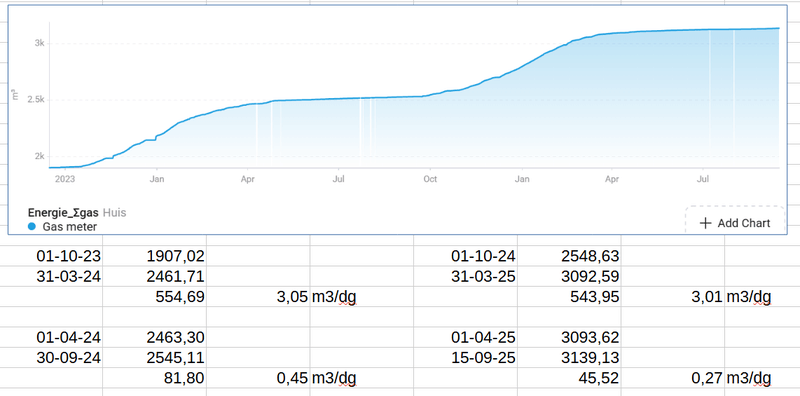

Mijn Ecomline HR-ketel is afgekeurd op CO-lekkage en ik moet gaan vervangen (in 2007 gehangen). Nu kan ik simpelweg vervangen door hybride maar dat lijkt me niet echt toekomstgericht. Ik woon alleen in een vrijstaand huis (dubbel glas, spouwmuurisolatie maar nog mogelijkheden voor extra isolatie) maar let al jaren goed op verbruik van gas en water (electriciteit wat minder aangezien ik veel overcapaciteit aan panelen heb liggen).
Mijn installateur stelde een "REMEHA AVANTA ACE CW5" met een "Remeha Elga ACE 4kW hybride warmtepomp" voor. Volgens mij is dit overkill maar wat zouden jullie adviseren?
Historisch gasverbruik:
865 m³/jaar (gemiddeld 2020 en 2021)
Afbeeldingslocatie: https://tweakers.net/i/TGHzozfAV9W0yS2oW8Mt7L2ipDY=/800x/filters:strip_exif()/f/image/U0XikkJtCYawzT5wFTtuM1bp.png?f=fotoalbum_large
Afbeeldingslocatie: https://tweakers.net/i/GzqipaLboCVrQhLWR8bJm7t7ncA=/800x/filters:strip_exif()/f/image/esUpfAItve05deOlPT0tpQ4s.png?f=fotoalbum_large

In 2012/2013 stookte je nog naar een hogere comfortstandaard? Verschil is significant...
  • bvdbos
  • Laatst online: 14-09 14:02
nooberke schreef op vrijdag 26 september 2025 @ 13:40:
Toen woonde ik nog samen met iemand bijna altijd thuis was en hogere temperaturen nodig had, scherp gezien :)

Vergis je er niet in dat bij een etmaal waarop het gemiddeld -10 (uiterste temperatuur waarmee gerekend wordt in het westen van NL) is buiten al 50% meer warmte-afgifte nodig is dan bij een etmaal temperatuur van gemiddeld 0 graden (gewoon een 'koude' winterdag).
Het huis (beton) houdt de warmte ook goed vast, pas als het meerdere dagen -10 is overdag en 's nachts dan zal de warmtepomp het electrisch element echt nodig hebben schat ik in.

Sport_Life schreef op vrijdag 26 september 2025 @ 23:49:
Enige warmte zal wel vastgehouden worden ja. Maar hier in dit topic gaat het om een jaren 30 huis met dus waarschijnlijk houten verdiepingsvloeren en radiatoren. Dat is al heel veel minder warmtebuffer dan een huis met betonnen vloeren die ook nog eens door de vloerverwarming tot 35-40 graden worden opgewarmd tijdens die extreem koude dagen.
Bovendien komt zo'n extreem koude dag niet op zichzelf en is het zeker in de nachten ervoor vaak ook al rond of onder die -10 voordat je zo'n lage etmaal temperatuur hebt.

Ivow85 schreef op zaterdag 27 september 2025 @ 08:32:
Die houten verdiepingsvloeren zullen inderdaad negatieve impact hebben.
Voor meerdere dagen -10 overdag maak ik me niet zo druk, de kans dat dat voorkomt is vrij klein en als het zou gebeuren dan houdt de woning echt veel warmte vast omdat de warmtepomp (bijna) 24/7 draait. En er ligt hier 225m2 vloerverwarming en onder de begane grond een zeer goed geïsoleerde kelder.
In het ergste geval wordt het binnen max 19 graden. Ik heb kennissen die vanuit zuinigheid hun jaren 70 woning nooit warmer stoken dan 18 graden... (Ook nog eens met een open haard).
Yep, jaren 30 met houten verdiepingsvloeren. Gezien de 18° ruimte op de eerste verdieping heb ik de installateur verzocht om een voorstel voor full-electric op te stellen met bijvoorbeeld een Mercuria-Ace 8 kW, een kleine boiler voor SWW en een vervangende radiator voor die T21 (1600x500). Ik hoef geen rekening te houden met comfort van mede-huisgenoten dus eventueel ongemak is mijn eigen schuld. Dank voor jullie inzichten en inbreng...
