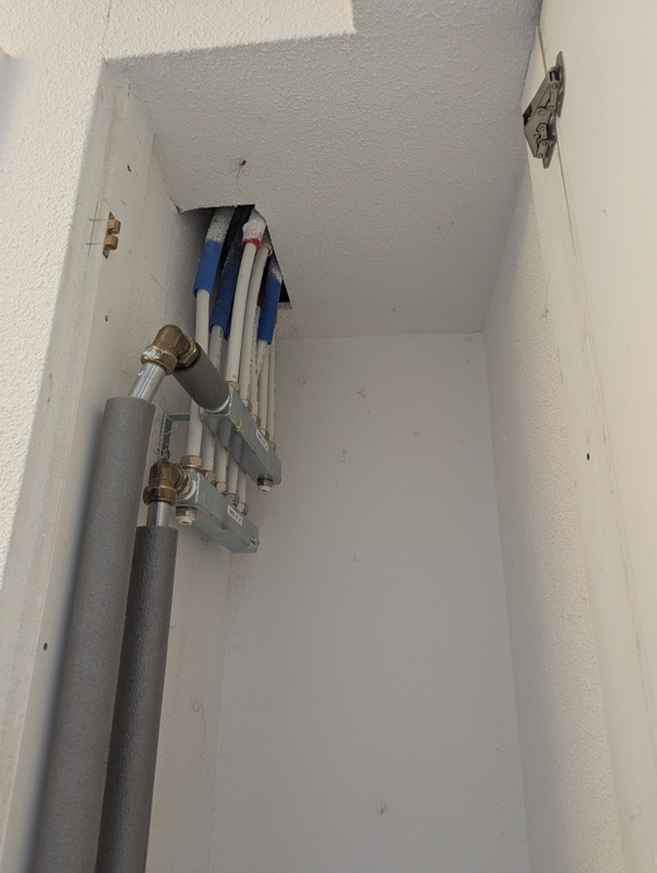

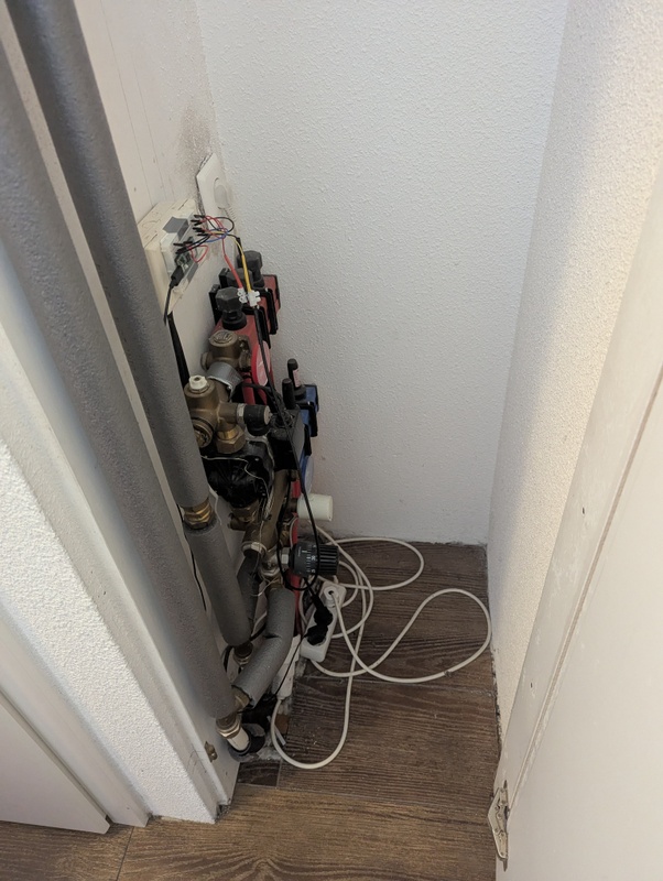

Vraagje: ik heb een Vaillant warmtepomp (via driewegklep naar de vloerverwarming of naar het boilervat). In eerste instantie is dit aangelegt zonder expansievat (de gedachte was dat dit niet nodig zou zijn), maar het drukverschil tussen het verwarmen van de vloerverwarming en het boilervat is toch te groot om het zonder te doen.
Tijdens de installatie is er een vloerverwarmingsverdeler ingekomen van 10 groepen. Hier zijn op dit moment 8 groepen van in gebruik voor de vloerverwarming. Van de groepen die over zijn gaat er misschien nog 1 gebruikt worden voor het vorstvrij houden van de aangebouwde garage en zou er dus 1 groep over blijven.
Om de bestaande leidingen niet open te halen om het expansievat ertussen te doen is het idee van de installateur om het expansievat aan te sluiten op retour van de vrije groep. Nu snap ik de redenatie en zou het best wel kunnen werken, maar het voelt een beetje als een vreemde oplossing. Wat is jullie idee hierbij? Gaat het werken op deze manier?

TheFirepit schreef op maandag 29 september 2025 @ 12:44:
Dan krijg je een ventiel / kraan tussen de warmte-opwekker en het expansievat. Dat is volgens mij niet helemaal de bedoeling. Ik zou daarom toch "de bestaande leiding open halen".

@TheFirepit Hoe gaat dit "het drukverschil tussen het verwarmen van de vloerverwarming en het boilervat" oplossen?

RichieB schreef op maandag 29 september 2025 @ 12:56:
Eh.. waarschijnlijk schiet mijn kennis hierin tekort, maar het idee van een expansievat is toch om drukverschil op te vangen?

TheFirepit schreef op maandag 29 september 2025 @ 13:41:
Ik denk dat wij lezers allemaal denken dat er bij het verwarmen van het boilervat teveel druk ontstaat (omdat in die stand van de driewegklep daar dan geen expansievat aanwezig is op het circuit).
Als je op de vloerverwarming een expansievat zet, dan is dit nog steeds niet beschikbaar als de driewegklep op boilervat staat, en zal het niks doen aan de druk.
De logisch oplossing lijkt om een expansievat op de leiding tussen de warmtepomp en de drieweg klep te zetten, of om een (tweede) expansievat in de buurt van het buffervat te zetten.
Misschien dat ik als enige het zo begrepen heb, mijn verontschuldigingen daar dan voor.
Volgens mij maakt het niet zoveel uit waar je een expansievat plaatst. Bij SWW modus staat de driewegklep inderdaad richting SWW maar de retour van het SWW vat en de vv verdeler zijn gewoon direct op elkaar aangesloten dus de drukopbouw is hier gelijk. Als er maar ergens in het circuit een expansievat zit om de uitzetting van het water in het circuit op te vangen.
Heeft jouw binnenunit niet een ingebouwd expansievat? Mijn Mitsubishi Ecodan namelijk wel, van 10L, en dit is ruimschoots genoeg voor de kleine opwarming van het VV circuit of het kleine volume van het SWW circuit.
Wat is precies het probleem dat je ervaart?

Beer070 schreef op maandag 29 september 2025 @ 13:49:
Ah, my bad. Ik had er misschien bij moeten zetten dat het drukverschil ook duidelijk te zien aan de retour kant van de verdeler van de vloerverwarming. De aanvoer gaat via de driewegklep naar het boilervat of de vloerverwarming en de retour gaat via een T-stuk terug naar de warmtepomp.
De hoeveelheid druk die gemeten wordt op de retour van de verdeler komt (zo goed als exact) overeen met de gemeten druk bij het boilervat en welke wordt aangegeven door de warmtepomp.
michaelvo schreef op maandag 29 september 2025 @ 14:00:
Ik heb geen binnenunit, alleen een monoblock buitenunit (met een VWZ AI).
Wanneer de druk voor de vloerverwarming op ongeveer 1.5 bar wordt afgesteld (bij een aanvoertemperatuur van 27 graden) en hij gaat daarna het boilervat opwarmen (met een aanvoertemperatuur van 60/70 graden) dan schiet de druk omhoog naar aardig boven de 3 bar (ik gok tot rond de 4 mocht het niet meer zijn, heb hem tot nu toe nog niet verder laten gaan dan ongeveer 3,2 bar en daarna het SWW uitgezet).
Wanneer ik de druk afstem op het boilervat (zodat die rond de 2/2,5 bar zit) en hij gaat daarna naar de vloerverwarming dan schiet het systeem in storing door een te lage druk.

TheFirepit schreef op maandag 29 september 2025 @ 14:01:

vraagje:
Verwijdering dakdoorvoer CV ketel
Ik weet niet zeker of dit de juiste plek is, maar bij ons is net een warmtepomp geplaatst (Altherma 4) en de ketel verwijderd. De dakdoorvoer van de CV ketel is echter blijven zitten (open).
  • is dit gebruikelijk? Het tocht nu en heb angst voor inregenen
  • verwijderen en dak herstellen of afdoppen en dichtproppen?
dank voor het meedenken. Retourvragen over Altherma4 mogen ook :-)

Toen ik afgelopen voorjaar mijn CV-ketel verwijderde lekte de oude afvoer door de pijp. Weliswaar niet veel, een plastic diepvrieszakje en tape was voldoende om geen lekkage in huis te hebben. Het best kun je hem helemaal weghalen en je dak herstellen.
Wat gebruikelijk is weet ik niet. Mijn vrouw zei dat het netjes moest worden, zo gezegd, zo gedaan.

Ik heb hem voorlopig dichtgestopt met een stuk isovlas wat ik nog had. Bij mij gaat het door de schoorsteen. Plan is buitenaf dichtmaken en onderzijde schoorsteen isoleren.

Verwijderen, (dakbeschot en) isolatie herstellen en pan erover.
Ik heb hier 2 doorvoeren verwijderd (cv en ventilatie), gewoon een stuk EPS of PIR erin, afpurren en dakpan erover.

Bij de vervanging van mijn gas CV door een WP is de dakdoorvoer door de installateur verwijderd. Dit lijkt mij gewoon bij de klus horen. Ik zou er de installateur er op aanspreken.

Het laten zitten van een oude dakdoorvoer wordt helaas vaker gedaan. Bij onze buren zat er nog een hele oude aanvoerbuis, terwijl hun gasketel op een concentrische rga zit. Die was geïsoleerd met een panty 8)7 bij de knieschotten.
Met een stukje pirplaat en pur-schuim heb ik die voor ze dicht gemaakt toen ik toch al op het dak bezig was. Bij het vervangen van de gasketel is het dus ook niet ongebruikelijk. Heel erg slordig van dit soort installateurs. Je moet toch het dak op om een nieuwe rga te plaatsen, toch?

Tja, Je kan het laten doen (en daar voor betalen). Je kan het ook later een keer zelf doen.
Ieder zn /hr eigen keuze

De geschiedenis herhaalt zich…. Bij de vervanging van open CV ketels door gesloten systemen werd ook vaak de - grote - opening naar buiten voor aanvoer zuurstof t.b.v. verbranding doodleuk open gehouden.
‘t is weer een bewijs dat de installatiebranche een aantal hopeloze leden heeft. Natuurlijk moet de oude dakdoorvoer verwijderd worden en de isolatie en dakbedekking hersteld. Op z’n minst zou de installateur dit moeten aangeven en vragen of zij dat moeten doen (tegen x kosten) of dat je dat zelf gaat regelen.

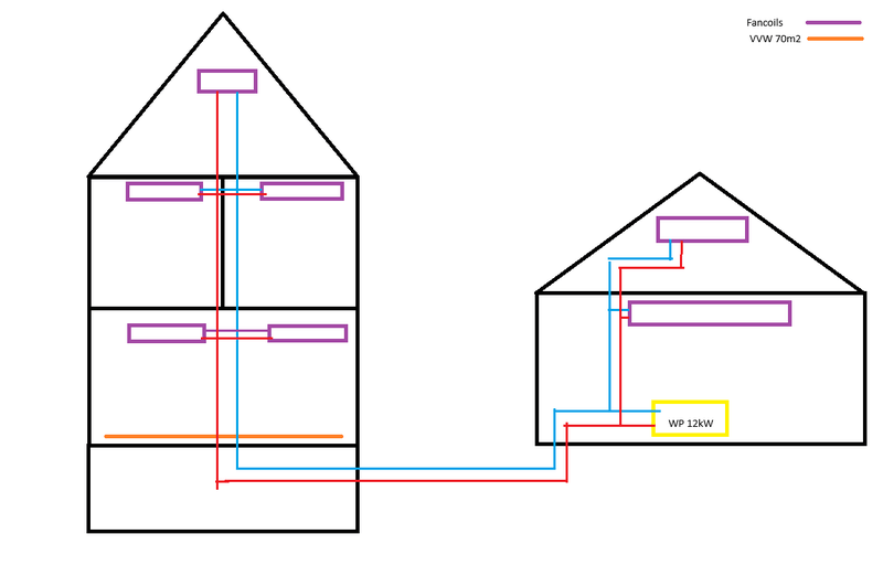

In het kader "zit nog in de ontwerpfase" een vraag:
WP (12kW) heeft 1" DN25 aansluiting (binnenunit is ook 1" DN25). Heeft het dan nut om de hoofdleiding groter te maken dan 32mm MLB of 28mm koper?
WP komt naast de garage te staan, garage staat 10m van het huis vandaan. Terrendis leiding wordt best een dure grap met >32mm leidingen dus liever enkel als het nodig/nut heeft :).
Toegevoegd een ruwe tekening ter verduidelijking.

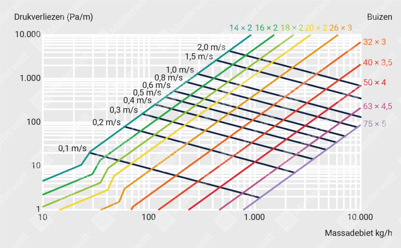

@Jazsie zo over de duim zou ik 32mm nemen, maar als je echt wil weten of je dit bochtje af kunt snijden ontkom je er niet aan de pompcurve te zoeken en het ontwerpdebiet intekenen.
Van de 12 kW Vaillant weet ik dat hij bij 2000 liter/h ca 55 kPa drukval kan hebben.
10m heen+10m terug met 20mm inwendig en dat debiet komt op bijna 2 kPa/m weerstand. Dan blijft er weinig over voor knietjes en afgifte
Met 32mm pex wordt dat 0,4 kPa/m.

De Terrendis 32mm is buitenmaat. Dus maar 26mm binnen. Ik heb uiteindelijk toch terrendis 2x40mm genomen, in strekkende meters scheelt het niet veel. Als je een beetje op zoek gaat kun je goed besparen door verschillende dingen bij verschillende shops te bestellen

Klopt 26mm binnenmaat... WP zelf heeft DN25 dus de vraag is of het dan nut heeft om groter dan DN26 (32mm Terrendis) te gaan.

bij Panasonic staat in de handleiding dat een 12kw en 16kw unit tenminste een binnenmaat 32mm moet hebben. Voor mij zat het probleem meer bij de afscheider die geen 2.7m3/uur aan kon. Dat scheelde meer dan de Terrendis buis.

@Jazsie als het goed is staat de curve ook in de installatiehandleiding van de warmtepomp - dan is de weerstand van het inwendige al ingecalculeerd (platenwisselaar etc).
Er zit in de warmtepomp geen twintig meter, dus die diameter is nauwelijks relevant.

Wellicht is het verstanding om gewoon voor 40mm Terrendis te gaan. Achteraf leiding vervangen of 2de circulatie pomp erbij zetten kost meer :+.

Ben bezig met offertes voor lw warmtepomp om van de stadsverwarming af te komen. We verbruiken niet veel (vorig jaar 9 GJ ;-) maar dat was een projectje om zo weinig mogelijk te kunnen doen...) en daarom doet het vastrecht extra pijn (EnNatuurlijk).
Even los van de types warmtepomp kwamen we er achter dat doordat de vloerverwarming (beneden) en leidingen naar boven, allemaal in een relatie klein hokje naast de meterkast zijn geplaatst en naar boven daar gelijk de vloer ingaan (tussenwoning 2014).
Lang verhaal kort, de installaleur geeft aan: tja ik kan het boilervat nergens kwijt (hokje = 45x50cm). De optie die nu in de offerte staat is om dan alleen de WP te gebruiken voor vloerverwarming beneden en 4 radiatoren (T22) boven en een electrische boiler van 100L (die dan net aan past) in het hokje te hangen.
Ik ben daar niet zo content mee. In een gemiddelde week kunnen we ons wel redden met 100L maar ten 1e zit er geen buffer capaciteit in (logees etc) en ten 2e staat dan de WP 4 maanden per jaar feitelijk stil omdat dan nergens de verwarming aan hoeft. Daar vind ik de investering dan te fors voor, voor iets wat dan eigenlijk (te) weinig gebruikt wordt.
Iemand een briljant idee om toch de WP ook voor SWW vat te gebruiken?

@bekkerm Elke boiler met een wisselaar is geschikt, iets als de Tesy Bi Light zou dus moeten werken. Met twee wisselaars heb je meer oppervlak = beter.
Wat ook kan is een externe warmtewisselaar en een SWW circulatiepompje (itho stijl) of juist een frischwasserstation en de boiler/buffer vullen met heet CV water.

@bekkerm
Zonder de indeling van je woning te kennen: Staar je niet blind op dat hoekje 45x50cm.
Als je out-of-the-box denkt, zijn er vast wel andere plekken waar je een boiler kwijt kunt?
Even afgezien van het leidingtracé, zou je dat ook in een inbouwkast kwijt kunnen.
Twee kleinere boilers in een knieschot of eventueel één liggend vat in een knieschot (wel iets minder capaciteit en iets meer warmteverlies).
Er zijn ook onderbouw boilervaten die onder een werkblad passen, als je bijvoorbeeld je wasmachine en droger nu nog naast elkaar hebt staan kun je die op elkaar zetten en komt ernaast plek vrij....
Boven je wasmachine/droger hangen kan ook....
Een WP-boiler is ook nog een optie, die komt dan vaak op de bovenste verdieping.
Je kunt een boiler ook in een schuurtje kwijt, dan wel extra isoleren en een geïsoleerde grondleiding geschikt voor drinkwater aanleggen.

Spiraaloppervlakte: des te groter des te beter.
6kw verlangt 32mm mlb (26 binnendiameter). Je kunt het echt wel door minder persen maar dan krijg je meer stromingsgeluiden.
T20 radiatoren doen ca. 300W afgifte per m². Wat is het minimumvermogen van je WP bij 12 en 7 graden buiten? Als je dat niet kwijt kunt moet je afgifte verhogen anders wordt het een pendelfestijn. Hoeveel m³ gas stookte je, of heb je een warmteverliesberekening?
Je zult wel een buffervat nodig hebben want je systeeminhoud zal echt klein zijn. Heb je budget/ruimte om je radiatoren te vervangen naar T33's? Dan kun je wellicht zonder buffervat (snijdt ook weer kosten ondanks vervangen radiatoren) en je hebt veel meer vermogen per kamer om waterzijdig in te kunnen regelen. Nu moet je eigenlijk alles mee laten draaien....
Edit: Ik had gemist dat je een nieuwe leiding met koof voor SWW gaat maken. Dan breng je toch 32mm naar boven? Wellicht dat je er een aantal radiatoren op die kan aansluiten? Geeft je veel minder stromingssnelheid over dat ene 20mm leidingtracé. Moet je wel je driewegklep dus pas op de 2e verd, vlak voor het boilervat zetten.

Om de toekomstige installatie bij ons te optimaliseren, is het idee ontstaan om het boilervat en buffervat te plaatsen in de stenen berging die tegen ons huis aan is gebouwd. Deze is echter niet geïsoleerd, maar lijkt wel goed afgesloten te zijn.
Is het mogelijk om het boilervat en buffervat hierin te plaatsen? Zo ja, welke maatregelen moet ik nemen? Ik heb wat voorbeelden gelezen van isoleren van de leidingen en daarnaast het 'aankleden' van het vat met isolatiemateriaal. Dat vind ik een aantrekkelijke optie.
Op lange termijn wil ik wel de schuur zelf isoleren, maar tot die tijd zoek ik een geschikte tijdelijke oplossing. Als de apparatuur hier geplaatst kan worden, kan ik namelijk zonder breekwerk de geschikte leidingen laten aanleggen via de kruipruimte.
  • bekkerm
  • Laatst online: 00:40
GudZ schreef op donderdag 2 oktober 2025 @ 21:38:
@bekkerm
Dank allen voor de feedback! Ik ga me nog eens beraden op een mogelijke andere locatie (inloopkast wellicht te benutten via kruipruimte).
  • Oilman
  • Laatst online: 01:02
GudZ schreef op vrijdag 3 oktober 2025 @ 13:11:
Dat eerste klopt, hoe groter het vermogen van de WP des te groter is het spiraaloppervlakte ideaal.
Dat tweede is erg kort door de bocht. Het gaat over flow en dus weerstand van het leidingnetwerk. Hebben we het over een 12 kW WP, dan is 32 mm een must, voor 6 kW echter niet. Hoe lang is het trace, hoeveel bochten zitten erin, zijn het knietjes of mooie ronde bochten, etc.
