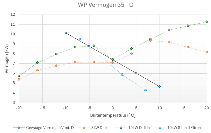

Momenteel heb ik zowel offertes liggen voor een 8kW als een 10 kW Daikin Altherma 3
Door het verschil in subsidie maakt de prijs niet heel veel verschil, ik ben vooral bang voor het over / onderdimensioneren
Volgens de koevlaas formule kom ik met ons verbruik net boven de 8kW uit:
1700m3 *8/1650 = 8.24 kW
Is het verstandig om volledig van het gas af te gaan met een dergelijke woning en wat zijn jullie adviezen mbt dimensionering?

met de koevlaas formule kom ik o.b.v. je gasverbruik op een 8.25kw vermogen uit voor je warmtepomp
Als je het niet probeert, kun je het sowieso niet.

Je huidige gasverbruik geeft zoals @pc_freak1 al aangeeft 8 kW aan. Met een 10 kW unit zit je ruim boven die 8 kW. Je vloerverwarming kan dat vermogen ook prima kwijt dus dat is geen probleem en ga je zeker geen groot probleem met pendelen krijgen.

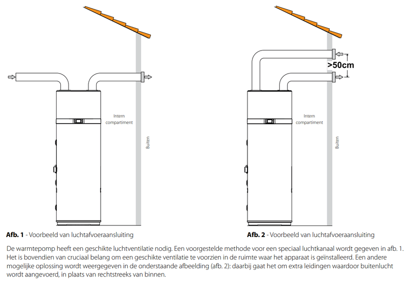

Verder kan je misschien je tapwater ook met een warmtepompboiler verwarmen, dan wordt je wp niet onderbroken door SWW cycli.

Ik overweeg voor SWW om na het eerste jaar naar een water/water WPB te gaan Edel met 270L, door de aanvoer eerst via een hygiene vat te laten lopen kan je daar heel veel water uithalen voordat het koud wordt. Door een separate SWW WPB te nemen kan je een kleinere/lichtere WP nemen. in mijn gevoelsmatige beleving kan je beter kijken naar een WP die verder omlaag kan moduleren, en dan een iets zwaarder model nemen, dan heb je meer rek mocht de warmte behoefte toch groter zijn. Geen idee of de Daikin dat kan.
Met een buffervat/boiler verlies je tussen 50 en 120 watt. dat is 1.2-2.5kwh/dag. Als je iets aan PV hebt verdien je dat al heel snel terug omdat je dan overschot aan PV kunt gebruiken om meer warmte op te slaan.

Bij twijfel tussen de 8kW en 10kW is het raadzaam om eens te kijken naar het minimum vermogen wat beide typen hebben. Als daar weinig verschil in zit en in de prijs ook weinig verschil zit, dan kun je gerust de 10kW versie kiezen.
Om hoeveel m2 woonoppervlak gaat het bij jou in het in beide gevallen?
Ik heb reeds gezocht naar het minimum vermogen maar nog geen concrete getallen kunnen vinden.
Voor de 8kW variant heb ik in een oud topic hier op tweakers kunnen vinden dat deze kan draaien op minimaal 1.8 kW.
Als ik dezelfde verhouding neem voor de 10kW kom ik op omstreeks 2.5 kW.
Het lijkt me dat ik dit vermogen makkelijk kwijt moet komen in mijn 80m2 VVW.
Mocht er iemand concrete getallen voor de 10kW variant dan hou ik me aanbevolen :D

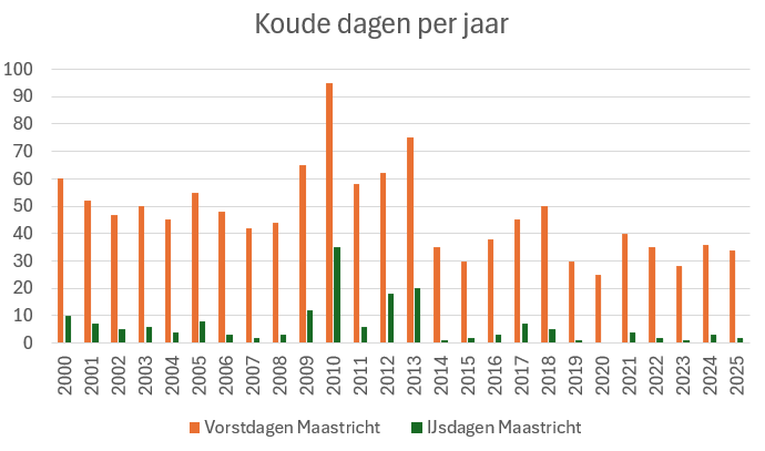

Die 1700 m3 gas, is dat met 24/7 verwarmen of met bijv veel afwezigheid en nachtverlaging?
Wat ook nog kan helpen voor een juiste dimensionering is je gasverbruik per dag op een aantal zeer koude winterdagen.
Zoek de koudste dagen van de afgelopen jaren op via: https://daggegevens.knmi.nl/klimatologie/daggegevens
Zoek je bijbehorende gasverbruik op die dagen op (slimme meter of portal van je energieleverancier) en deel het hier, dan kunnen we wat rekenen.

Lau97 schreef op dinsdag 30 september 2025 @ 20:14:
Voor de 8kW variant heb ik in een out topic hier op tweakers kunnen vinden dat deze kan draaien op minimaal 1.8 kW.

De 8kW en 10kW kunnen NIET even goed moduleren. De 8kW kan uit mijn hoofd terug moduleren tot 250W (elektrisch input) en de 10kW tot 800W. Combineer dat met een herfst COP van 6 en je zit op respectievelijk 1500W en 4800W. Die laatste heeft dus een groot risico op pendelen in voor en najaar.
Ik heb zelf de 8kW in een huis uit 2004, 220m2, 1100m3, alleen beneden verwarmd + badkamer beide vloerverwarming, daarvoor 1500m3 gas.

Wat @Patrick4 zegt; de 4/6/8kW zitten in dezelfde behuizing en ontlopen elkaar niet heel veel op modulatiebereik (wel iets). Dit was voor mij de reden om de 8kW te nemen terwijl ik dacht dat de 6kW ook voldoende zou moeten zijn.
De 9/11/14/16 is de grotere/zwaardere serie waarbinnen weer vergelijkbare situaties zouden kunnen zijn maar dat weet ik niet exact.
Als het sowieso een Daikin wordt zou ik op basis van deze info snel neigen naar een 8kW. Wellicht nog beter een keer afhankelijk van de back-up heater dan het hele voor en najaar pendelen.

Je hoeft helemaal niet bang te zijn voor dat minimumvermogen. Met deze 115 m2 vloerverwarming kun je met Ta 27 gr, Tr 24 en ruimte 20 gr een vermogen van ~ 3.3 kW kwijt (calculator).
Iedereen met een warmtepomp ervaart dat het minimumvermogen in het tussenseizoen vaak hoger is dan je warmteverlies. Dat is helemaal geen probleem want je verwarmt dan gewoon een beperkt aantal uren per dag, bijv in de middag als je PV opbrengst hebt. Of je verwarmt evt in 2-3 runs per 24 uur als je per se een heel vaste binnentemperatuur wil hebben.

Mijn vorige woning was maar 76m² woonoppervlak. De huidige woning heeft 153m² woonoppervlak.
Beiden met één vrije zijgevel en aan de andere kant een woning er aan vast.
De getallen voor het minimum vermogen zijn intussen gegeven. Dat is bij de 8kW veel lager zie ik, waarschijnlijk omdat dit nog een éénfsse model is en de grotere modellen een 3-fase compressor gebruiken.

Hier 130m2 woonhuis (hoek) met een 9kw panasonic warmtepomp. Heb vrij lang gedraaid op slechts 40m2 vloerverwarming en zelfs dat ging prima. Minimumvermogen van ~2-2.5kW ging er prima in.

SebastiaanPs schreef op dinsdag 30 september 2025 @ 20:49:
@Lau97
@SebastiaanPs Het verbruik is de hoogste waarde van de periode tussen 2019 en 2022. Dit was tevens gedurende corona periode wanneer we vaker met 3/4 personen de gehele dag thuis waren. Dit is met nachtverlaging, waar de temperatuur beneden 's nachts mocht zakken tot 16 graden. Bovenverdieping 's nachts niet verwarmd.
De waardes:
- 2019-2020: 1500 m3
- 2020-2021: 1700 m3
- 2021-2022: 1400 m3
Vanaf 2023 was er dusdanig vaak niemand thuis dat dit in mijn ogen niet echt een goed beeld geeft (<1000 m3).
Ik zal parallel nog proberen het gasverbuik op de koudste dagen te zoeken, maar deze informatie had ik snel even bij de hand.

Ik zag het hier ook al voorbijkomen in de posts van @Beer070 @bensss, over het gebruik van een warmtepompboiler voor SWW.
Nu had ik hier ook al een offerte van liggen van een installateur die dit aanraadde (zie hieronder), omdat dan je dan je normale verwarming niet hoeft te onderbreken voor SWW.
Afbeeldingslocatie: https://tweakers.net/i/b6EXGF2_3jDPphjZls6kOZ9N3YY=/fit-in/4000x4000/filters:no_upscale():strip_exif()/f/image/7w9RAPXVd3eixkaYrVA5F4Vt.png?f=user_large
Financieel is het verschil met een gewoon boilervat klein, ik kan makkelijk met de lucht in- en uitlaat door het dak van de bijkeuken. En het boilervat staat dan netjes in de hoek van de bijkeuken (in beide gevallen)
Een andere installateur (ook degene die de 10kW variant aanraadde), was hier juist geen fan van met het argument: Met zoveel vermogen ben eindeloos bezig om je vat op te stoken voor de legionella run.
Zijn voorstel was een middentemperatuur WP met een extra 9kW element om het vat extra op te stoken,
mede als een 300l boiler met ook nog een 3kW element:
Afbeeldingslocatie: https://tweakers.net/i/ebOhaDlf-zWSmdix0ipKiKVo69E=/fit-in/4000x4000/filters:no_upscale():strip_exif()/f/image/pGP6tRHe3FUN1XGNviv1XMoA.png?f=user_large
Nu maak ik mezelf niet zo druk om de extra stooktijd en een COP van 2-3 klinkt een stuk beter dan 1 bij een standaardboiler. Of is dit te kort door de bocht en zie ik wat over het hoofd?

Nee, je ziet dit juist heel goed. Die tweede installateur geeft je hier een slecht advies. Warmtepompboilers zijn juist heel erg efficient. Enige waar je op moet letten is het geluid. Bijkeuken klinkt alsof het geen stilteruimte is maar je wilt in elk gebal geen wpb naast je bureau hebben staan als je thuiswerkt.
Wat wel heel goed kan is een tijdsvenster instellen voor verwarmen/legionella run zodat je bijvoorbeeld midden op de dag verwarmt waardoor het geluid minder storend is. Bijkomend voordeel is dat je zelfs het overgrote deel kan verwarmen op eigen pv stroom (ook ivm het beperkte vermogen dat nodig is 300-500W).
Een ander punt is dat de beide installaties robuuster zijn. Er komen toch regelmatig problemen voor met slecht geinstalleerde of defecte driewegkleppen.

Er is een verschil tussen een boiler vat en een warmtepomp boiler. Voor zover ik kan zien is de eerste offerte zonder warmtepomp boiler, maar met een drinkwater boiler die door de warmtepomp opgewarmd wordt. Een separate warmtepomp boiler is er alleen om het drinkwater te kunnen leveren en kan op basis van lucht (via een lucht buis) warmte verwerken, of op basis van water (zoals de Edel aqua). Het doel van hygiene water zou in principe 60C moeten zijn om legionella te voorkomen en om voldoende douchewater te hebben.
De warmtepomp verwarming kan een veel lager temperatuur doel hebben (bijvoorbeeld 45C, afhankelijk van je afgifte) en kan daardoor efficiënter werken. Echter een lager temperatuur doel doucht voor mensen niet lekker (nog steeds warm zat voor ijsberen).
Ondanks dat de twee systemen allebei gebruik kunnen maken van een warmtepomp principe hebben ze een ander doel, en dus een andere optimalisatie. zoals @bensss aangaf, is een separaat systeem ook wel prettig voor als er iets uitvalt.
Ik zou nog even goed controleren of je krijgt wat je denkt dat je krijgt.
Ter voorkoming van legionella is het voldoende om periodiek een legionellarun te doen waarbij je het SWW vat naar 60 gr verwarmt, bijv 1x per 1-2 weken. De rest van de tijd kan je het SWW vat bijv naar ~48 gr verwarmen.
@Lau97 gaat met 115 m2 vloerverwarming veel lager, wrs richting een aanvoertemp van zo’n 26-29 gr.
Dit argument wordt vaker genoemd maar begrijp ik niet zo goed. Het gaat om de faalkans bij elke functie en die faalkans wordt niet per se lager met separate systemen.
Lees hier maar eens. Meerdere ervaren installateurs op Tweakers vinden een RVS SWW vat een betere en betrouwbaardere oplossing dan een warmtepompboiler. Maar soms kan het niet anders vanwege leidingtraject bijv.

@Beer070 Wanneer ik het typenummer van de (WP) boiler intyp komt er steeds duidelijk naar voren dat dit een WPB is? Zie link: https://www.123klimaatsho...P9BZvJcVeR8YF68aL5rFjQLah
Klopt dat is een warmtepompboiler. Deze doet het met ventilatielucht.

SebastiaanPs schreef op vrijdag 3 oktober 2025 @ 07:53:
- voor dit model (jouw link): gebruikt warme lucht in huis om SWW op te warmen. Dit moet je L/W warmtepomp in het stookseizoen weer aanvullen. Dus met de COP van alleen dit apparaat reken je jezelf onterecht rijk.
Maar zoals gezegd: soms kan het niet anders.
Dit ligt er maar net aan hoe je de aansluiting maakt? Wanneer ik in de handleiding van de betreffende boiler kijk, dan zou deze ook gewoon met een aan/afvoer naar buiten aangesloten kunnen worden.
Afbeeldingslocatie: https://tweakers.net/i/2dVcwAMHHKYf8d5SRVyMQ1w1nVQ=/800x/filters:strip_exif()/f/image/4hFGOJjzDQlhllwbHyI69Nxs.png?f=fotoalbum_large

Lau97 schreef op vrijdag 3 oktober 2025 @ 08:02:
Je hebt gelijk. Eigenlijk zouden ze het dus een “(Ventilatie)lucht/water warmtepompboiler” moeten noemen op de website.
Je had het overigens over gezinsuitbreiding op termijn, wilde je niet 300 liter?
Dat kan zeker. Maar dan wordt de SCOP van het apparaat wel een stuk lager (en eerlijker).

Aangezien het weekend is maar weer eens aan het rekenen geslagen. Met de Viessmann tool een warmteverliesberekening gemaakt voor verschillende buitentemperaturen. (zie grafiek)
Afbeeldingslocatie: https://tweakers.net/i/ECaDz1Jl-3BJ8FkC5RVNSzf1BuA=/fit-in/4000x4000/filters:no_upscale():strip_exif()/f/image/FT37lIrnzq0EpSYh7EKCMQz4.png?f=user_large
Ik schrok ook van de invloed van het gaan van een gewone C-ventilatie naar een WTW D-installatie.
Dit scheelt toch al snel 2 kW voor de temperaturen onder nul, dus dat wordt stoeien met buizen ;)
Vervolgens ter vergelijking eens de beschikbare vermogens van de Daikin WP varianten erbij geplot.
Ook een offerte voor een Stiebel Eltron ontvangen, maar deze is helaas zn 5k duurder dan de Daikin.
De vermogenscurve viel me op omdat hij eigenlijk precies inspeelde op de behoeftes om een woonhuis te verwarmen bij een bepaalde temperatuur, doen ze goed.
Afbeeldingslocatie: https://tweakers.net/i/ImOjqQIA3WsroCT5auY9OEA4jC8=/fit-in/4000x4000/filters:no_upscale():strip_exif()/f/image/j55gzvMwgDKDTlYX95vuMuN3.png?f=user_large
Tot het nulpunt zou ik dus theoretisch ook prima met een 8kW uit te voeten kunnen.
Nu is het aantal ijsdagen de afgelopen jaren op een hand te tellen, maar het aantal vorstdagen ligt nog steeds rond de 40.
Bij een nacht goede vorst (-5/ -10 C) , krijg ik dus op een vorstdag overdag (>0) altijd alles wel weer op temperatuur (?)
Werkt dit ook nog zo met een gewoon boilervat op deze temperaturen of ben ik dan toch al eigenlijk altijd 9kW back upheater aan het gebruiken hiervoor?

  • Beer070
  • Registratie: Augustus 2021
  • Laatst online: 15:11
Lau97 schreef op vrijdag 3 oktober 2025 @ 21:20:
Nog inhakend op een eerder onderwerp, het minimumvermogen dat ik uit de grafieken van Daikin kon halen:
8kW --> 0.97 kW
10kW --> 1.27 kW
hartstikke mooie data om mee aan de slag te gaan. Maastricht ziet er een stuk kouder uit dan Den Haag, maar uiteindelijk wil je tijdens je koudste dag nog steeds een behaaglijke temperatuur hebben. Als ik de vraaglijn doortrek naar -20, kom ik ergens rond de 16kw vraag uit. Als je daarvan 9kw met een backup heater kan oplossen die ene dag per 2 jaar zou je nog 7kw van je WP nodig hebben. Dan kom je aardig in de buurt met de 10kw Daikin.
Je zou natuurlijk ook op die ene koude dag je actieve ventilatie uit kunnen schakelen, etc om het verlies te beperken.
Gezien de curves van de 10kw en 8kw daikin met name in het gebied tussen -15 en 0 graden zou ik de voorkeur hebben voor de 10kw variant. het scheelt 300 watt aan minimum vermogen, maar ruim 1 kw extra als het zo koud is lijkt me toch wel heel fijn.
