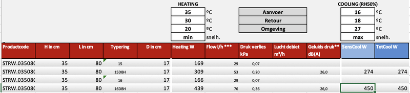

sjaak81 schreef op zaterdag 20 september 2025 @ 16:50:
Kan dit ook als je beneden vloerverwarming hebt en boven radiatoren? Die moeten op een andere temperatuur toch?
"Moeten" is hier een groot woord. Vloerverwarming functioneert met lage temperatuur omdat de flow hoog is en een enorm oppervlak heeft.
Doe je dat boven ook dan wordt het ook daar warm. Dus een enkele Jaga vervangen door een dubbele.
Dubbel betekend dus letterlijk 2 dezelfde (breedtes) boven elkaar.
Zie photo.
Afbeeldingslocatie: https://tweakers.net/i/QoMEabMCbibTqGPvj9G5M4VDlfc=/fit-in/4920x3264/filters:max_bytes(3145728):no_upscale():strip_icc():strip_exif()/f/image/7T26wB2cuXNFEik8PbUVtXew.jpg?f=user_large
En de afgifte kun je nog meer vergroten door er ventilatoren op/aan te hangen. Flow vergroten.
Maar als je niets wilt aanpassen op de bovenverdieping, in een huis waar vroeger een cv ketel hing, dan zul je met de temperatuur omhoog moeten.
Maar er zijn hier legio voorbeelden waarbij men gezegd heeft: ik zie het wel of het boven warm wordt. En zo niet, dan radiatoren vervangen en verlengen, convectors vervangen verlengen, meer water naar de boven verdieping.
Ik heb hier nog nooit gelezen dat een Tweaker bevroren is op z'n eigen boven verdieping. ;)

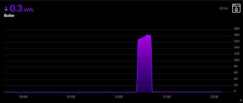

  • PeteSplit
  • Registratie: Oktober 2023
  • Laatst online: 27-06 20:22
PeteSplit
ik weet het niet
Afbeeldingslocatie: https://tweakers.net/i/xr353rNCTD-B9St45LQyARUpwRY=/800x/filters:strip_icc():strip_exif()/f/image/GXsl03HKT7IwwZZr061ncOsc.jpg?f=fotoalbum_large
100 liter atag WPB, een maal verwarmen per dag, vandaag tussen 13:50-15:30 (tot 50 graden).
WPB ingesteld dat deze om 15:30 het water warm heeft, dit om zoveel mogelijk zonnestroom te gebruiken.
De WPB hangt op zolder en daarom is het verbruik in de winter hoger (meer warmte verlies) dan in de zomer. De WPB kiest zelf de WP of het element (cop1) om het water te verwarmen. WP ongeveer 180 Wh en element ongeveer 1200 Wh.
Het verschil / warmteverlies / delta T is doordat de WPB maar een keer per dag verwarmt elke dag anders.

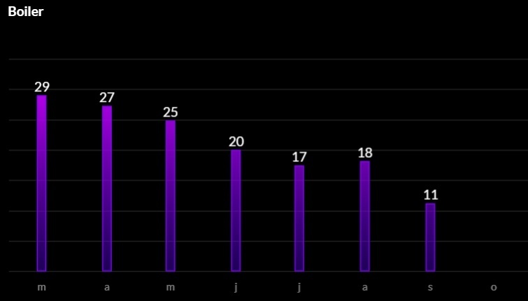

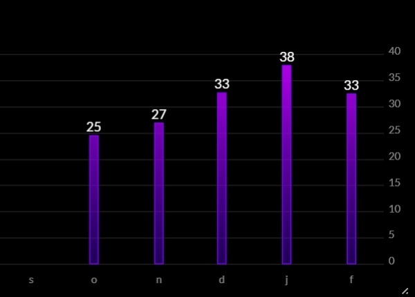

Afbeeldingslocatie: https://tweakers.net/i/ku70PQbhR8v3cTehthNH6F_99QE=/fit-in/4920x3264/filters:max_bytes(3145728):no_upscale():strip_icc():strip_exif()/f/image/uZEs5s3JejC2orLF3TbkjlKW.jpg?f=user_largeAfbeeldingslocatie: https://tweakers.net/i/GQitG9UFwQsrBR6JsfM4Om4ID9E=/fit-in/4920x3264/filters:max_bytes(3145728):no_upscale():strip_icc():strip_exif()/f/image/MOdNpmsBCvbL4hyKbJV6FWtL.jpg?f=user_large
Jaarverbruik iets meer dan 300 kWh voor warmwater in badkamer en wastafels boven. Ik de keuken beneden heb ik een doorstromer (verbruik iets minder dan 100 kWh per jaar)
Voor verwarming heb ik een andere gescheiden WP
(verbruik afgelopen winter 1750 kWh tussenwoning 125m2 met 50m2 vloerverw beneden)
[ Voor 61% gewijzigd door PeteSplit op 21-09-2025 10:28 ]

@PeteSplit Een beetje meer informatie graag!
Bijvoorbeeld: Warmhoudfunctie? Wat is de deltaT?
Hier wpb Atlantic IV 200l warmhouden 38 °C -> 43 °C
gemiddeld (5 runs begin september) = 273+/-13,5 Wh std.dev.
Voortzetting graag in het wpb-topic!

De foto van de dubbele Jaga triggert mij om het volgende te vragen: Dubbele Jaga's hebben volgens de cijfers nauwelijks meer vermogen. Soms is er echt maar een miniem verschil. Zeker niet genoeg om het prijsverschil te rechtvaardigen. Heeft iemand een idee wat er speelt?
Hieronder: links het vermogen van een Jaga Tempo 20 (enkel) - rechts 21 (dubbel)

@Kanoet Je kan met een WP niet een ruimte even verwarmen. Dit moet je ruim van tevoren plannen. Zeg 24 uur. Dan zet je de radiatoren open de dag voordat je de ruimte wil gebruiken. Of je moet het systeem zo kunnen tunen dat de WP op laag vermogen continue doorloopt ipv een paar runs per dag. Dan wordt het mogelijk om een ruimte in enkele uren op te stoken. Nog steeds plannen dus, maar korter van te voren.
Je kan ook overwegen om alle ruimtes die gebruikt worden altijd op temperatuur te houden. Dit geeft meer comfort.
Ik heb zelf Jaga's met fans beneden en normale radiatoren boven. Jaga´s met fans maken een groot verschil in afgegeven vermogen ten opzichte van Jaga's zonder fans. Het verschil tussen een enkele (20) en dubbele (21) Jaga is inderdaad beperkt.
Dubbele warmtewisselaar gaat alleen met fans echt een verschil maken. Dat zou ook in de data van Jaga te vinden moeten zijn.
Ik heb alles met enkele Jaga’s en heel veel Noctua’s en Heatmeisters uitgevoerd… dat is erg goed gelukt ;-)
[aanvulling] is het systeem goed ingeregeld? Er is ook afgifte balans nodig tussen beneden en boven.
Kijk even bij de Jaga hybrid daar zie je wel grote verschillen tussen enkel en dubbel, bij de tempo ontbreekt de ventilatoren voor lage temperatuurverwarming.
Type 20 vs 21 op 35/30
736 vs 1032w
Bij 120 lengte.

Ik maak gebruik van Jaga Strada type 16 (dubbel) ipv 15 (enkel) en daarbij is 't zelfs zo dat bij lage aanvoertemperatuur (35 °C) zonder ventilatoren de dubbele minder vermogen afgeeft dan de enkele. Dit zal met de extra luchtweerstand te maken hebben. Zoals hierboven gemeld, die dubbele hebben maar zeer weinig zin zonder ventilatoren.
Met ventilatoren kan een dubbele ~ 40% meer warmte afgeven en bij koelen is 't verschil zelfs ~ 60%.
