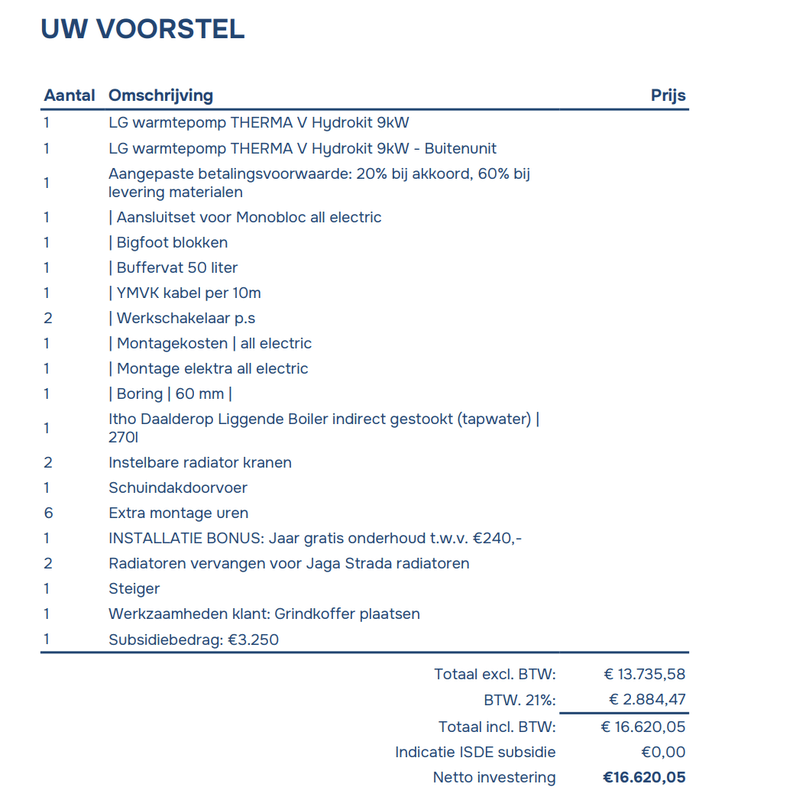

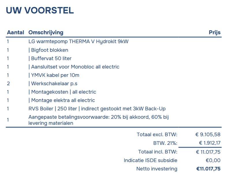

De offertes zijn binnen. Ik heb ze weer onder elkaar gezet.
Offerte 5: LG Therma V 9 kW: €10.827 (géén subsidie?)
200 liter RVS-boiler (met 3 kW bijverwarmer)
Buffervat 50 liter
Inclusief montage, elektra en aansluitset
Geen subsidie opgegeven (onduidelijk of model voldoet aan ISDE-eisen). Ik heb dit nog eens nagevraagd.
Netto investering: €10.827
Goedkoopste offerte tot nu toe, zo lijkt het.
Offerte 6: Remeha Mercuria Ace 8 kW: €14.154 (€11.354 na subsidie)
All-electric Remeha monoblock warmtepomp (Mercuria Ace)
200 liter RVS-boiler + 3 kW back-up verwarming
Inclusief regelunit, buffervat van 50 liter en alle installatiekosten
Indicatie ISDE-subsidie: €2.800
Netto investering: €11.354
Offerte 7: Daikin Altherma 3M 8 kW: €14.396 (€11.596 na subsidie)
Inclusief 200 liter RVS-boiler met 3 kW bijverwarmer, buffervat en Madoka-bediening
Volledige installatie inbegrepen
Netto investering: €11.596

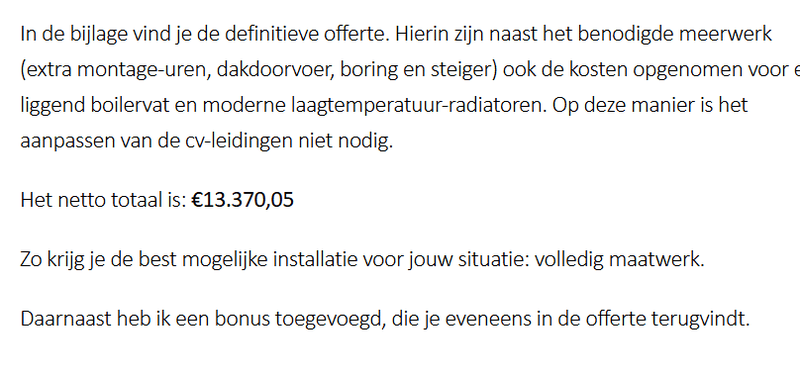

Ik heb nu een offerte voor een LG Therma V Hydrokit 9 kW van 10.827. Met subsidie van 3.275 euro komt die netto dan uit op 7.552. Dat is met afstand het laagste bedrag dat ik tot nu toe heb ontvangen. Kostentechnisch is de LG daarmee erg aantrekkelijk.

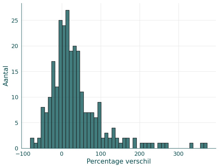

@RonJ Dat installateurs trendmatig te grote warmteopwekkers voor cv verkopen (en installeren)
is eigenlijk van allen tijden geweest. Bij cv-ketels en ook nu bij warmtepompen.
Begin 2025 jaar is er nog een uitgebreid rapport verschenen "Netimpact woningen met warmtepompen"
(Bron: RVO.nl) - en op p. 37 staat het volgende:
Figuur 6.3 toont de spreiding in de dimensionering van all-electric warmtepompen waarbij het geïnstalleerde vermogen9 is vergeleken met het benodigde vermogen bij -10 ⁰C. Uit de grafiek blijkt dat veel systemen bij -10°C voldoende vermogen hebben om de volledige warmtevraag in te vullen zonder hulp van het elektrische element. Ongeveer 70% van de all-electric warmtepompen heeft een geïnstalleerd vermogen dat hoger is dan het benodigde vermogen bij -10 ⁰C. Hierdoor is de werkelijke noodzaak om het elektrische element in te schakelen waarschijnlijk lager dan wat in het bovengrensscenario wordt geschetst.
Afbeeldingslocatie: https://tweakers.net/i/JbiKyomprE9iZ9kR2DMqqDBzJ28=/fit-in/4920x3264/filters:max_bytes(3145728):no_upscale():strip_icc():strip_exif()/f/image/VTjFnrJ6gmq9sjkdtm3EN5oN.jpg?f=user_large
Figuur 6.3: Verschil tussen geïnstalleerd en benodigd vermogen op basis van werkelijke verbruik bij -10 ⁰C voor all-electric warmtepompen
ca. 70% is quasi overgedimensioneerd - soms tussen de 50% en 100%
Ik zou voor een passende wp met een laag minimum vermogen gaan (<1,5 kW?)

  • GvNL
  • Registratie: Mei 2015
  • Laatst online: 14-11 21:49
Het heeft even geduurd, maar na de "technische schouw", waar het knelpunt van de te smalle cv-leidingen werd geconstateerd, hebben ze weer een nieuwe offerte gemaakt. Het voorstel om te werken met Powerworld heb ik afgewezen. Ik wil een bekend merk en verwarming op lage temperaturen.
Zie hierbij het voorstel dat ik nu krijg en het oorspronkelijke voorstel, nog voor de technische schouw.
Eerder werd door de installateur, bij de technische schouw, aangegeven dat de dunne (15mm-)leidingen een knelpunt kunnen vormen voor verwarming van de bedenverdieping (50 m2 vloerverwarming). Ik vraag me af waarom dat ondervangen zou worden door LTV-radiatoren op de bovenverdieping. De radiatoren moeten hoe dan ook vervangen moeten, omdat de huidige radiatoren onvoldoende afgiftevermogen hebben op lage temperaturen. Radiatoren van Jaga vind ik prijzig en ik ben voornemens om zelf T22- of T33-radiatoren aan te schaffen te laten monteren op de bovenverdieping. Die zullen ruimschoots voldoen. Daar hangen nu T10- en T11-radiatoren. Ook heb ik eerder begrepen dat de verdeler (met pomp) van de vloerverwarming vervangen dient te worden bij het verwarmen op lage temperatuur door een warmtepomp, dus het lijkt me dat dat nu nog steeds noodzakelijk is.
Naast dat de prijs 50% hoger is geworden dan vooraf ingeschat, begrijp ik ook niet waarom ze nu voorstellen om boven de radiatoren te vervangen, waardoor het cv-leidingwerk niet meer vervangen hoeft te worden. Het knelpunt wordt daardoor niet opgelost.
Ik heb dus gevraagd om een verklaring hiervoor. Tevens aangegeven dat een interessant idee kan zijn om vanuit de buitenunit een nieuwe leiding aan te leggen door de kruipruimte, richting de verdeler. Dan ontstaat een tweede cv-leiding die voldoende is. Met de huidige prijsstijging van 50%, ben ik overigens geneigd om alles te annuleren. De terugverdientijd verdubbelt hiermee en komt ver boven de levensduur van de apparatuur uit.
Ik heb de afgelopen drie maanden best veel offertes opgevraagd en de prijzen gingen alle kanten op. Omdat ik zelf niet handig ben, moet ik helaas veel werk uitbesteden. Mijn ervaring is inmiddels dat veel bedrijven werken met verkopers die zelf onvoldoende verstand hebben van de producten die ze aankopen. Het geheel maakt dat ik overweeg om een nieuwe cv-ketel aan te schaffen en de komende jaren dus op gas te blijven verwarmen. Jammer, maar ik kom gewoonweg geen bedrijf tegen met een acceptabele prijs én echte kennis van zaken. ;(
Edit: inmiddels reactie op mijn voorstel. Weglaten Jaga-radiatoren en verzwaren cv-leidingen scheelt 500 euro. Dan resteert nog steeds een prijsverschil van 5.100 euro. Ik ga nog bellen vanmiddag, maar ik verwacht inderdaad te annuleren.

Ik heb vandaag nog gesproken met een andere partij die gevestigd is in mijn woonplaats. Zij bieden verschillende mogelijkheden. Vervangen van de leidingen is ook bij hen mogelijk, maar zij adviseren juist om dat niet te doen vanwege de kosten. Zij adviseren om de huidige mengverdeler voor de vloerwarming en de huidige leidingen te laten zitten. Zij stellen voor om een parallel buffervat te plaatsen als ontkoppelingsbuffer, zodat de delta T hoger kan worden. Hun inschatting is dat dit leidt tot 18% meer stroomverbruik, wat nog steeds aanzienlijk lager is dan de kosten van het vervangen van de leidingen. Zij zijn tot bijgevoegde offerte gekomen.
Het prijsverschil is best fors. 2.000 euro minder door het weglaten van de leidingen. Opvallend is dat deze offerte per onderdeel wel gespecificeerd is. Zij bieden ook aan dat ik, desgewenst, meehelp met de (voorbereiding van) de installatie, om de kosten nog iets verder te drukken.
Hoe beoordelen jullie deze optie?

Dus zij stellen voor om maarliefst 2 (!) hydraulische scheidingen in je systeem aan te brengen?
Dan heb je straks een enorm hoge Ta, lage COP en maarliefst drie circulatiepompen.
Check maar eens de ervaring van deze Tweaker die ook een parallel buffervat én mengverdeler had:
MrScratch in "Lucht/Water warmtepomp om mee te verwarmen en te koelen #11"
Ik zou deze partij maar snel overslaan!

SebastiaanPs schreef op maandag 10 november 2025 @ 17:28:
Hmm. Niet best. Hij geeft aan dat het vervangen van de verdeler zinvol is, als de aanvoertemperatuur zo laag mogelijk kan worden. Daar zijn mijn huidige radiatoren niet geschikt voor. Ik heb aangegeven de radiatoren te vervangen en vervanging van de verdeler dus gewenst te vinden.
Hoe kijk je aan tegen de rest van het voorstel?
