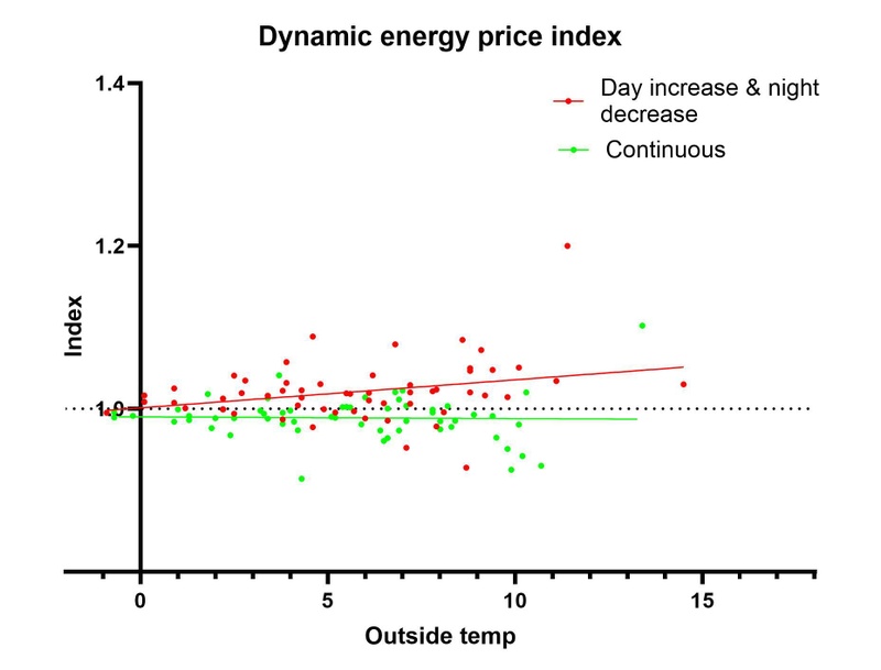

Experimentje gedaan
Vraag: wat is het effect van dagverhoging & nachtverlaging vs. continu vaste temp verwarmen op:
  • Warmteproductie
  • Electriciteitsverbruik
  • COP
  • Dynamische energieprijzen
Hiervoor afgelopen stookseizoen afwisselend:
  • Nov, jan en mrt dagverhoging en nachtverlaging: 10:00u 20.0 gr, 14:00u 20.5 gr, 01:00u 19.5 gr
  • Okt, dec en feb continu verwarmd op 20.0 gr
Huis: tussenwoning in stad provincie ZH, bouwjaar 1931, deels nageisoleerd, warmtepomp in signature, afgifte beneden 41 m2 vvw, boven radiatoren.
Per dag de volgende data:
  • Heat produced
  • Energy consumed
  • COP excl. standby
  • Dynamische energieprijs index*
* het gemiddelde tarief wat ik die dag heb betaald / gemiddelde dynamische energieprijs die dag = dynamische energieprijs index. Dus betaal je meer of minder dan gemiddeld?
Alleen de maanden nov t/m feb vergeleken, want in okt en mar minder warmtevraag (andere regressielijn), ik vermoed door meer zoninstraling
Afbeeldingslocatie: https://tweakers.net/i/OJME2Gb5a6fxwrwgUTWAUQfrh3E=/800x/filters:strip_icc():strip_exif()/f/image/KTrmAabrVnXOuGw9Ojhv0q2a.jpg?f=fotoalbum_large
Afbeeldingslocatie: https://tweakers.net/i/6eJCrKZDsyy3B_ECrtzEqHnUoBc=/800x/filters:strip_icc():strip_exif()/f/image/ZFOTAUCrPVbhUH4WY1jLOumR.jpg?f=fotoalbum_large
Afbeeldingslocatie: https://tweakers.net/i/ORuJCPAVlvQpdghEuf1r3njAPJw=/800x/filters:strip_icc():strip_exif()/f/image/8DM0liAB6Qr8AY5yDz44HCyh.jpg?f=fotoalbum_large
Afbeeldingslocatie: https://tweakers.net/i/TI0R1kJxfav_-7DTEmga1mGf7AE=/800x/filters:strip_icc():strip_exif()/f/image/AEwDQkRo8v7w3iWleIi9xziC.jpg?f=fotoalbum_large
Conclusie
Tussen dagverhoging en nachtverlaging versus continu verwarmen, in mijn situatie in de maanden november tot en met februari:
  • Geen verschil in warmteproductie
  • Geen verschil in energieverbruik
  • COP vergelijkbaar, bij dagverhoging & nachtverlaging misschien subtiel slechter bij lage buitentemp
  • Je betaalt subtiel iets hogere dynamische energieprijzen bij dagverhoging & nachtverlaging, ik vermoed doordat je vaker in de avondpiek verwarmd. Het verschil is klein.
Dus kies in de maanden november tot en met februari vooral wat je het meest comfortabel vindt!
In oktober en maart blijf ik dagverhoging en nachtverlaging hanteren zodat ik met mijn WP op PV verwarm.
Komend stookseizoen eens kijken naar slimme aansturing om de dure avondpiek te vermijden.

Mooi onderzoek @SebastiaanPs! Ik ben het met je conclusie eens dat de verschillen echt marginaal zijn, als die er al zijn. Je eigen comfort is inderdaad de belangrijkste keuze, ik vind het zelf wel prettig om het huis (en vooral de vloer) 's ochtends wat kouder en 's avonds wat warmer te hebben.
De discussie in dit forum kan met het oog op dynamische tarieven (voor veel warmtepomp & zonnepaneel bezitters nu al interessant) en einde saldering (2027) inderdaad overgaan van beste COP naar laagste kosten. Vorig seizoen ben ik druk geweest met COP optimalisatie middels adapatieve regeling (kabouter stooklijn Mitsubishi) vs. vaste Ta, komend seizoen inderdaad beginnen met optimaliseren naar tarieven! Leuk.

@SebastiaanPs zoals ik ook in het dynamische topic postte, is uurprijzen+vloerverwarming+warmtepomp een interessante combi.
Op mijn werk knalden de warmtepompen altijd ~8:00 aan als de roldeuren omhoog gaan om een oplegger naar binnen te rijden, wat a. zinloos met een traag systeem en b. duur is.
Omdat de warmtepompen zwaar overbemeten zijn kunnen we makkelijk de duurste zes uur overslaan, wat het volgende plaatje geeft met de groene stippellijn:

Mooie metingen. Dank voor je visie.
Ik heb, gebaseerd op mijn situatie, wel een mogelijke aanvulling.

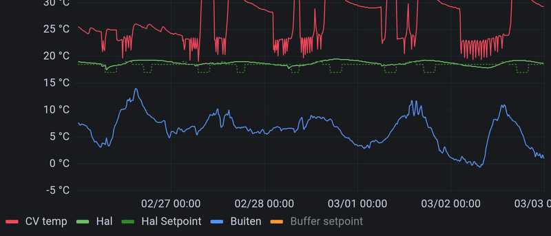

Mijn ervaring met nachtverlaging leidde er in het vochtige “rond -2 tot +2” seizoen toe dat door de opgelopen “achterstand” bij het ingaan van de periode met hogere temperaturen dus na de nachtverlaging de WP aanzienlijk meer moeite had met defrosts, tot zelfs elke 30-35 minuten een defrost. Na die defrost gaat de WP ook weer op vol vermogen aan de gang, om de achterstand in te halen, waardoor de verdamper weer snel volloopt. De WP komt hier pas weer uit rond het middaguur, als de temperatuur boven de 3-4 graden komt.
Mijn metingen (elke dag m.b.v. MELcloud data) geven aan dat de COP hieronder lijdt.
Zeker geen systematische analyse zoals jij hebt gedaan, maar voor mijn huis, groot, flinke warmtebehoefte, (warmtelek 350-400 W/K), alleen radiatoren en in een windluw bos gelegen is gevoelsmatig continu verwarmen zeker in de periode december-februari wat efficiënter. Gelukkig hebben we geen last van het geluid, maar de defrosts laten zich ook wel horen als je in de buurt van de buitenunit bent.
Just my 2 cents.
Heb je in je analyse nog gegevens van defrost mania dagen kunnen separeren?

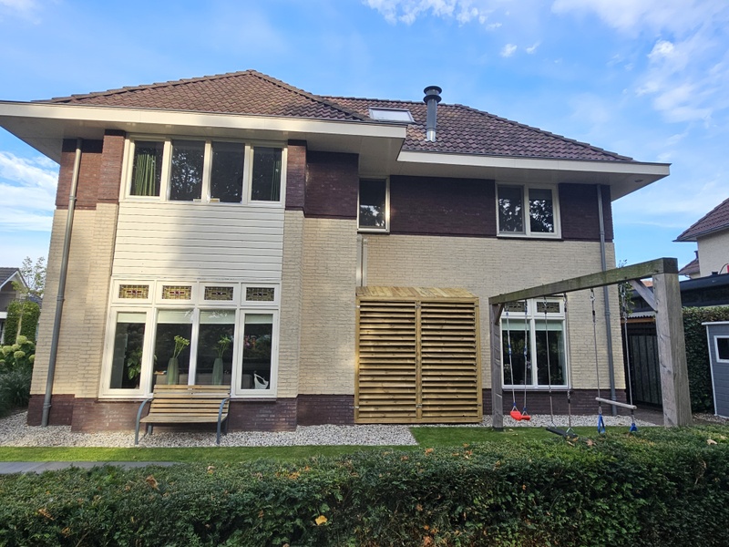

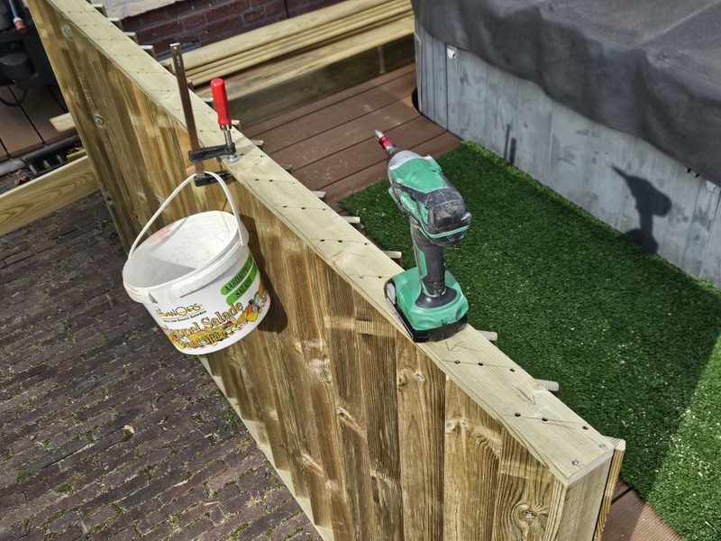

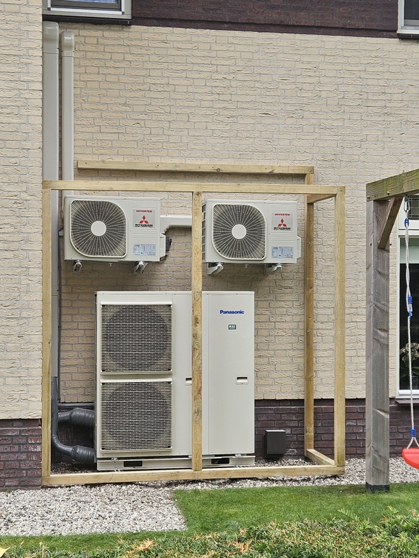

De warmtepomp draait al 2 jaar, maar nu er vorig jaar ook nog 2 airco's bij kwamen te hangen werd het toch eens tijd voor een nette ombouw. Het geheel is wat groter dan je normaal ziet het is uiteindelijk een ombouw van 2.5x2.5m geworden, en heeft me dik 400 euro aan hout gekost. Maar uiteindelijk ben ik erg tevreden.
Ik heb alles demontabel gemaakt, de lamellen zitten in een frame die met 4 schuifjes volledig te demonteren is. Het dak zit ook in een frame en kan er in enkele minuten afgehaald worden.
De foto's, die anderen mogelijk als inspiratiebron kunnen gebruiken als ze ook een ombouw willen maken.
Afbeeldingslocatie: https://tweakers.net/i/eydeUIlKJaRnYvXY1T7Px7i2fzw=/x800/filters:strip_icc():strip_exif()/f/image/8DMbSiBWJhNqTzlaQkIlvebo.jpg?f=fotoalbum_large
Afbeeldingslocatie: https://tweakers.net/i/3rRBrcQXLbCMpzYbXymlDLhaXx0=/800x/filters:strip_icc():strip_exif()/f/image/m8zwfqvMQBHOfblXZqx4LgCR.jpg?f=fotoalbum_large
Afbeeldingslocatie: https://tweakers.net/i/lZf4XoZk_e8i2VZZCd4_oxOpjPY=/x800/filters:strip_icc():strip_exif()/f/image/14H0AJyVJawUiw6Xw4zSGIPI.jpg?f=fotoalbum_large
Afbeeldingslocatie: https://tweakers.net/i/a-eDtmVG55yK5ld1vwx6piRgnq4=/800x/filters:strip_icc():strip_exif()/f/image/cukl7dZ4ejjB04xM10eWfm4C.jpg?f=fotoalbum_large

  • Beer070
  • Registratie: Augustus 2021
  • Laatst online: 16-08 17:07
ConQuestador schreef op zaterdag 6 september 2025 @ 20:33:
Ik durf het bijna niet te vragen.. stuurbare lamellen met bewegings sensor dat je ze vol open kan zetten als er niemand in de buurt is? Zou super cool zijn!! Dit ziet er al geweldig uit. Hardstikke mooi werk!
  • ConQuestador
  • Laatst online: 19:23
Beer070 schreef op zaterdag 6 september 2025 @ 20:46:
Aangezien het zo groot is, en er enorm veel ruimte tussen de lamellen zit. Heb ik het "simpel" gehouden, ik weet vrij zeker dat het geen invloed gaat hebben op de luchtstroom, dus instelbare lamellen win ik niks mee.
Panasonic 12J T-CAP | Atlantic Explorer 270L | 4 x MHI SRK24ZS-WF + SRF35ZS-W | 12.000 Wp Enphase | Home Assistant, Heishamon, Mhi-ctrl | Alfa Romeo Giulia Veloce
  • Beer070
ConQuestador schreef op zaterdag 6 september 2025 @ 20:51:
Ziet er qua locatie ook niet uit dat je geluidsisolatie nodig hebt. Dat is iets waar ik met mijn installateur over in gesprek ben. Moet ‘s nachts maximaal 40db zijn in de tuin van de buren, en een lamellen kast zou kunnen helpen.
Ik wil nog wel stuurbare lamellen van zweeds rabat maken, zodat ze alleen open staan als er iets aan staat. Zodoende loopt de bestaande bekleding van zweeds rabat zogenaamd door (zie rechterkant van de foto). Maar voor nu staan ze allemaal nog open en bloot. Het is onderdeel van de achterkant van een aangebouwde garage, ze staan daardoor wel al overdekt met een dubbele deur er achter voor onderhoud en om ze er met een pompwagen uit te rijden:
Afbeeldingslocatie: https://tweakers.net/i/8V-IW6x6KJ943T384IW_hWFI_d0=/x800/filters:strip_icc():strip_exif()/f/image/8IX9LV96DjnZ1hqn0OmsMD4D.jpg?f=fotoalbum_large

SebastiaanPs schreef op zaterdag 6 september 2025 @ 14:11:
Experimentje gedaan
  • Warmteproductie
  • COP
  • Heat produced
  • Energy consumed
  • COP excl. standby
Conclusie
Een test die Daikin eist bij inbedrijfstelling is:
Zet de warmtepomp in gedwongen verwarmingsbedrijf via test modus.
Lees de buitentemperatuur af bij start.
En na 50min.
Als de buitentemperatuur sensor een merkbaar koudere temperatuur aangeeft is er sprake van recirculeren.
Ben heel benieuwd wat jouw ombouw dan doet aan de buitentemperatuur sensor.

Technician- schreef op maandag 8 september 2025 @ 23:08:
En na 50min.
Ik monitor altijd alles met heishamon, dus ik weet vrij nauwkeurig wat de te verwachten COP is bij bepaald weer. Als ik een duidelijke drop in COP zie, dan zie ik dat heel snel komende winter.
Maar jouw testje kan ik zeker een keer doen, komt in de herfst wel een keer.

Het probleem zijn overshoots en inderdaad lange pendelpauzes waar mijn gezinsleden koude benen krijgen.
Ik heb het vorig stookseizoen opgelost met een eigen pendelregelaar in Home Assistant die de thermostaat omlaag zet voordat de Ta te hoog wordt en de thermostaat weer omhoog zet voordat de gezinsleden door hebben dat zij kouden benen hebben.
Ik probeer hier wat extra kennis te vergaren voor de wensenlijst die wij bij @Quatt Support kunnen inleveren
