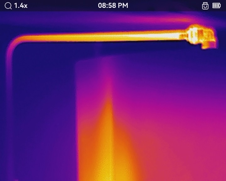

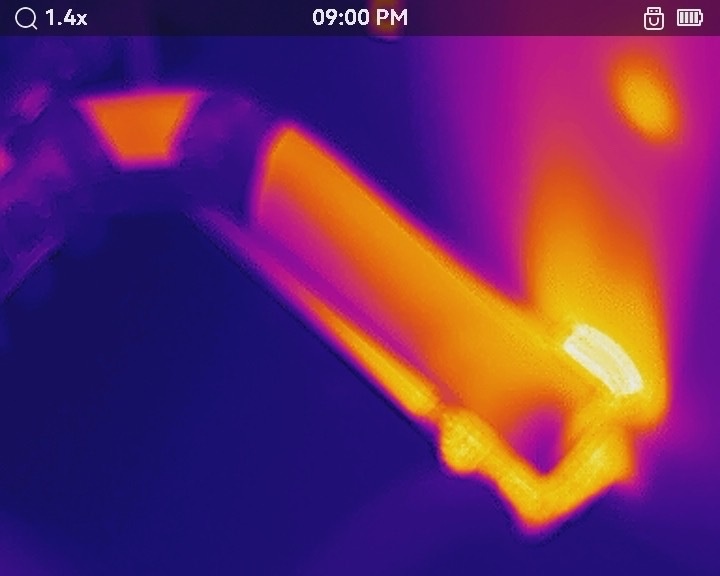

Ik heb gisteravond, 5-6 uur na een Legionellarun, ook eens met de warmtecamera (eigenlijk een wildspotter, dus kan geen temperatuur meten, alleen warmer dan achtergrond, en beelden zijn op kortere afstand niet heel scherp).
De warmwateraansluiting komt van bovenop het vat, en loopt best een traject horizontaal:

Maar ook de aanvoerende leiding en afvoerende leiding van de spiraal zijn behoorlijk heet, retour met daaronder aanvoer koudwater. De aanvoer en retour zijn geisoleerd, maar desondanks is het nog voelbaar warm:
Afbeeldingslocatie: https://tweakers.net/i/WA5hO282L-tKB0U9EoJx51l01fU=/fit-in/4920x3264/filters:max_bytes(3145728):no_upscale():strip_icc():strip_exif()/f/image/u0tSKpHqmnC39Ohe29FxMrEL.jpg?f=user_large

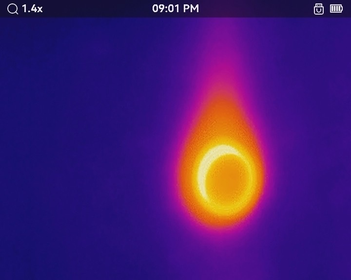

Aanvoer:
Afbeeldingslocatie: https://tweakers.net/i/Lv7FH1tygmlXs4DHSCbFdyxkZP0=/fit-in/4920x3264/filters:max_bytes(3145728):no_upscale():strip_icc():strip_exif()/f/image/Jr9qwPr4Vib5No1kMOoDd0mQ.jpg?f=user_large

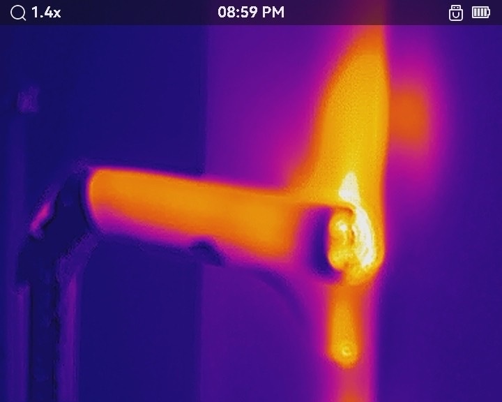

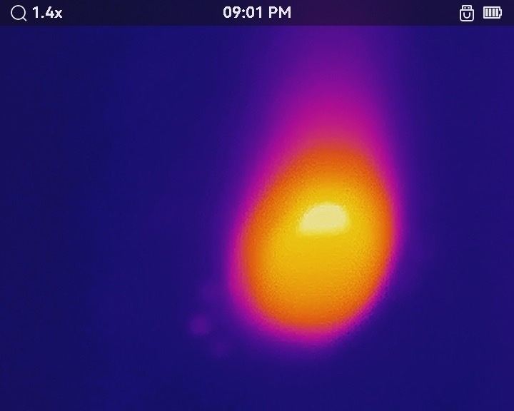

En verder nog een paar plekken waar warmte weglekt:
Afbeeldingslocatie: https://tweakers.net/i/Pljh-awLAsW0ll8ZCX0Bi39nW0c=/fit-in/4920x3264/filters:max_bytes(3145728):no_upscale():strip_icc():strip_exif()/f/image/L1UXYn2J7qWlUO8H6jDPelAV.jpg?f=user_large
Afbeeldingslocatie: https://tweakers.net/i/x1f3LswfcZGXzdS4V_iDC7fgjFk=/fit-in/4920x3264/filters:max_bytes(3145728):no_upscale():strip_icc():strip_exif()/f/image/2nY6n6TzSWvnzxlMfjveQA0G.jpg?f=user_large

@manusjevanalles Het eerste plaatje is nog het beste . . ., maar idd. meten is weten.
Heb je ook een IR-thermometer?

dunklefaser schreef op vrijdag 29 augustus 2025 @ 09:24:
Ja, zal daar vanavond eens mee meten.

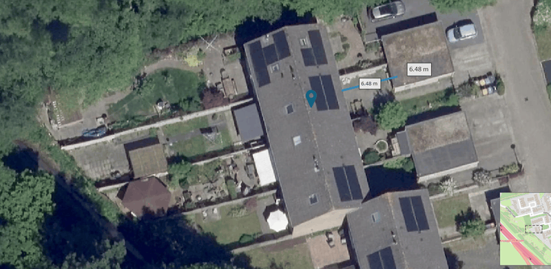

Wij hebben (bijna) een woning gekocht. Bouwjaar 1975, rijtjeswoning in het midden dus beide kanten buren.
Nu wil ik daar graag een hybride warmtepomp laten plaatsen maar ik weet niet wat verstandig is.
In onze voortuin staat ook een garage. 6,50M van de voorgevel. Is het mogelijk de warmtepomp hier bovenop, aan of in te plaatsen? Of is dit te ver bij de woning vandaan?
De achtertuin lijkt mij niet praktisch, we hebben 2 jonge kinderen in de zomer gaan die steeds naar buiten, veel doorloop, gooien met zand, zandkasteel op de warmtepomp bouwen enz enz. En misschien komt er in de toekomst een uitbouw dan zouden we de warmtepomp weer moeten verplaatsen.
Stel we zouden hem aan de achterkant van de garage monteren, kan ik er dan ook nog omheen een soort van fietsenschuurtje maken? (niet luchtdicht maar zoiets als dit, maar dan wat kleiner nog.:) Afbeeldingslocatie: https://www.perfectmanage.eu/userfiles/2166/images/Klussen%20om%20het%20huis/Douglas-schuurtje--bouwen/20190618_151223.jpg
voorbeeldje, niet onze situatie
Wij willen de fietsen niet in de garage maar het liefst in een simpel schuurtje achter de garage. Of moet/mag je een warmtepomp helemaal niet in een 'semi' gesloten omgeving zetten?
De CV staat op zolder. (leidingen zouden dan door de kruipruimte in het midden van de woning tegen de zijmuur omhoog gaan.)
Afbeeldingslocatie: https://tweakers.net/i/J7mz69FRZU0LqS0PAbplDHnI0qc=/800x/filters:strip_exif()/f/image/4n7cITcfPwH4FJgljTpT9y38.png?f=fotoalbum_large
Bovenaanzicht, 6 en halve meter tussen garage en gevel woning.
Afbeeldingslocatie: https://tweakers.net/i/IWGw2H6Kg2eVMJBmJtVnOsMvKso=/800x/filters:strip_icc():strip_exif()/f/image/vGRzN4D59VMWDngDWCEH1FrM.jpg?f=fotoalbum_large
Hier zie je recht net een stukje van de achtergevel van de garage. En de voorgevel van de woning.
Op de 1e verdieping zitten 2 slaapkamers. (Bij beide buren dus ook)
Het verbruik is niet bekend, woning was van vastgoedhandelaar, ex huur. Dus heb de vorige bewoner helaas nooit gesproken.
Ik ga uit van standaard slecht/niet geïsoleerd huis met dubbelglas, geen muur isolatie, geen vloer isolatie en nauwelijks dak isolatie.
Dak, vloer en muur gaan we na isoleren. Dubbelglas eerst nog niet.
Als dit trouwens allemaal niet kan, dan dacht ik dat links van de voordeur op de grond het beste alternatief was?
[ Voor 7% gewijzigd door kaasaanfiets op 30-08-2025 20:30 ]
  • BarryH
Achterkant garage kan. evt. eerste schuurtje plaatsen en de wp dan naast schuurtje.
Bovenop ook, maar even checken of je dan een vergunning nodig hebt. een weheat bb kan denk wel zonder.
Je moet wel een goed geisoleerde leiding naar de woning leggen. Of een grondleiding door de grond of MLB goed geisoleerd langs de schutting.
Hybride niet doen. gewoon full electric.
[ Voor 16% gewijzigd door BarryH op 30-08-2025 20:52 ]
  • GudZ
  • Laatst online: 12:19
@kaasaanfiets
Smal perceel, kom je uit met de geluids berekening überhaupt op een van de beoogde posities?
Ik zou m op je oprit zetten aan de voorzijde van je schuur, zul je iig geen geluidsklachten krijgen omdat je schuur dempt.
Geen schuurtje eromheen. In het installatieboekje van je beoogde WP staat welke afstanden je moet houden tot de omgeving. Inpakken in de schuur dan gaat ie eigen koude lucht aanzuigen.
Je kunt wel een ombouw maken, zoek in dit en vorig topic naar 'ombouw kortsluiting' of 'ombouw'.

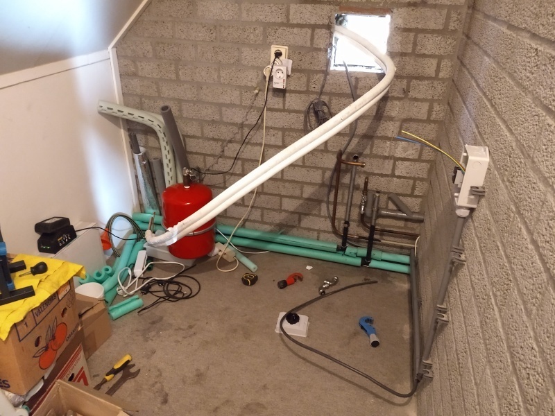

Arjo schreef op zaterdag 30 augustus 2025 @ 12:06:
Voor nu had ik nog een vraagje over het sanitair warm water. Wat is een beetje een normale hoeveelheid warmteverlies? Gisteren na een legionella run was het water 65 graden, vanmorgen is daar nog 55 van over, zonder warm water gebruik.
De buizen die uit het warmwatervat komen zijn best wel warm, zou dit eenpijpscirculatie kunnen zijn, waarbij ik het beste dus die buizen kan na-isoleren?
Nog even om aan te geven dat er bij jou echt wel wat aan de hand is:
Bij mij is gisteren het vat verwarmd naar 62 graden. Nu, 20 uur later (en volgens mij is er in die tussentijd nauwelijks warm water verbruikt) staat het vat op 58 graden.
Mijn vat is ook 300 liter en heeft (volgens EN 12897) een warmteverlies van 49W. Wat is het normverlies van jouw vat?
Verder aansluitend bij @BarryH hierboven: wat is in hemelsnaam de functie van die open verdeler? Als je dat al zou toepassen, dan doe je dat in de vorm van een (groot) buffervat, zodat je eventueel pendelen een beetje vermindert. Maar hier is een verdeler met nauwelijks waterinhoud toegepast, zodat er een verwaarloosbare bufferwerking is. Die verdeler zorgt er nu alleen maar voor dat je Ta onnodig hoog is, dus je COP onnodig laag en daarmee je energieverbruik dus onnodig hoog.
En dat laatste wordt nog verergerd door (het stroomverbruik van) de overbodige secundaire pomp.

  • Arjo
  • Laatst online: 30-01 08:52
Andrehj schreef op zondag 31 augustus 2025 @ 10:20:
Was dit de eerste keer dat die installateur een WP installeerde?
Verlies volgend het energielabel (neem aan dat dat diezelfde norm is?) is 40W. Is een 300L vat van Nexus.
Een snel sommetje met de aanname dat al het water dezelfde temperatuur heeft kwam ik op 160W verlies nu. Ik ga het even een weekje ofzo monitoren wat het verlies nu is, zodat ik wat data heb om met de installateur te overleggen.
Die open verdeler volg ik nog niet helemaal - het extra verbruik van de pomp is logisch - maar waar heeft dat verder invloed op de COP? Is Ta de aanvoertemp vanuit de binnenunit naar de verdeler? Waarom moet die hoger zijn in situatie met open verdeler tov zonder?
Was trouwens zeker niet de eerste installatie voor deze installateur - hij doet bijna niets anders :) Miss zit er toch nog wel een groot verschil in diepgang van kennis tussen wat 'normaal' is in de installatie branche en hoe er op tweakers geoptimaliseerd wordt.
Zo was er ook een zorgenpuntje over het plaatsen van de pomp op het houten dak van de bijkeuken, en dat bleek achteraf totaal niet nodig. Hij staat zonder speciale dempers ofzo gewoon op van die balkjes, maar je hoort het ding niet, zelf als ie volle bak draait, constructie gaat ook niet trillen ofzo.
Ik denk dat veel oplossingen in de praktijk in veel situaties gewoon prima werken, ook al zijn de misschien niet perfect geoptimaliseerd. Maar goed, we gaan het zien ;)
[ Voor 17% gewijzigd door Arjo op 31-08-2025 11:57 ]
Arjo schreef op zondag 31 augustus 2025 @ 11:51:
Normaliter wordt het warmteverlies van SWW-vaten inderdaad gemeten volgens EN 12897. Nexus zal die norm ook wel hanteren. Je vat is dus volgens de norm zuiniger dan de mijne, maar je verliest 2.5 à 3 keer zoveel warmte....
De oorzaak van dat warmteverlies is allang duidelijk: De leidingen zijn zonder thermosifon aangelegd. En dat had wel gemoeten.
Met de info uit Andrehj in "Lucht/Water warmtepomp om mee te verwarmen en te koelen #11" kan je installateur dat oplossen.

Afbeeldingslocatie: https://tweakers.net/i/KtdwzxUUQaTjviySDgoK75m7nYk=/fit-in/4920x3264/filters:max_bytes(3145728):no_upscale():strip_icc():strip_exif()/f/image/onFkEHddBZfOlxJFa1M4k3dF.jpg?f=user_large
Koudemiddelleidingen via de (ruime) spouw naar het oude/nieuwe cv-hok
en de hydraulische binnenunit (bijna) op de plek van de afgedankte cv-ketel.
Afbeeldingslocatie: https://tweakers.net/i/YiuPSkKQZ1PbSN3oAuE5W9OvjQs=/fit-in/4920x3264/filters:max_bytes(3145728):no_upscale():strip_icc():strip_exif()/f/image/0fcVyzec9axb615ql8obAoWD.jpg?f=user_large
Leidingwerk splitste direct onder de ketel in twee strengen. Ook de warmwatervoorziening met de 200 l wpb past perfeckt op de oude aansluitingen en ook qua hoogte (binnen/buiten opstelling met afvoer via de voormalige rookgasafvoer -zie plaatje hierboven)
