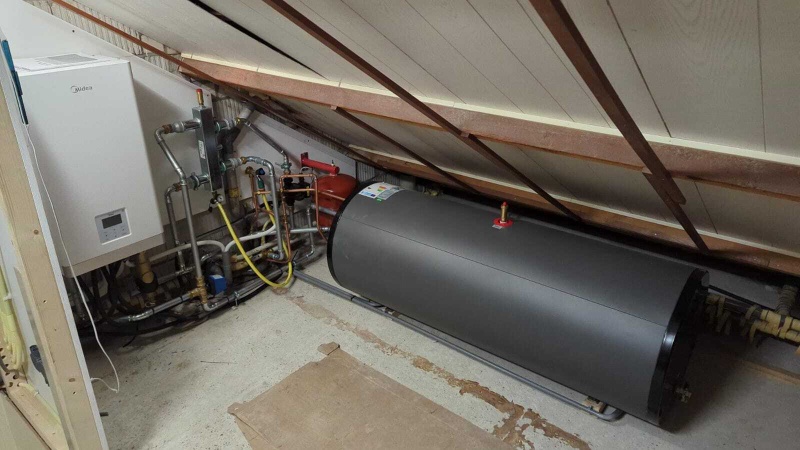

De installatie is inmiddels geplaatst! Het is een Midea 6kW split unit geworden, met een 300L liggend vat. We gaan er in de winter wel achterkomen hoe goed het verwarmen werkt.
Afbeeldingslocatie: https://tweakers.net/i/C1HYJXF0wE9Jw_jSlypMV4Ksos0=/800x/filters:strip_icc():strip_exif()/f/image/aKupfpwjDgneVAfmIkfIVowM.jpg?f=fotoalbum_large

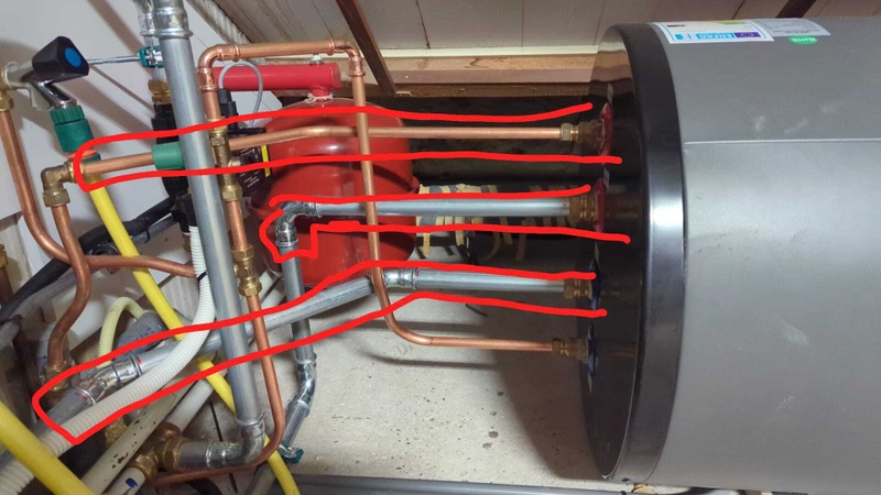

Voor nu had ik nog een vraagje over het sanitair warm water. Wat is een beetje een normale hoeveelheid warmteverlies? Gisteren na een legionellarun was het water 65 graden, vanmorgen is daar nog 55 van over.
De buizen die uit het warmwatervat komen zijn best wel warm, zou dit eenpijpscirculatie kunnen zijn, waarbij ik het beste dus die buizen kan na-isoleren?
In dit plaatje even aangegeven welke buizen tot waar warm zijn:
Het zijn dus vooral de horizontale stukken van de warmwateruitgang, en de warmtewisselaar in en uitgang.
Afbeeldingslocatie: https://tweakers.net/i/ymjVtpsbicZMS9NCf5DVrpE1lIA=/800x/filters:strip_icc():strip_exif()/f/image/H7tPj7RgrQEiqGhrRN1bEzRz.jpg?f=fotoalbum_large
  • BarryH
  • Laatst online: 18:21
De koud water ingang doet ook mee.
Op alle 4 een thermosiphon
Wat is de specificatie van de boiler? Qua warmteverlies
En als laatste een mooie jas om alles heen met Rc zo hoog mogelijk
Ook dat koperen ding midden bovenop goed inpakken
[ Voor 12% gewijzigd door BarryH op 30-08-2025 12:45 ]

Andrehj schreef op zaterdag 30 augustus 2025 @ 12:33:
@Arjo Dit is zeker eenpijpscirculatie. Bel je installateur maar, die moet bij al die leidingen een thermosifon aanbrengen. En omdat het koperen leidingen betreft (die qua warmtegeleiding optimaal zijn om zoveel mogelijk warmte uit het vat te trekken.....) moeten die ook behoorlijk lang zijn. Beter het leidingwerk direct aan het vat vervangen door kunststof of RVS.
En je installateur heeft een opfriscursus nodig, want dit hoort zo echt niet.
Dankje - heb hem ook gevaagd of dit eenpijpscirculatie kan zijn en wat een 'normaal' verlies zou zijn in 24u na een legionella run, maar dat wist ie zo eigenlijk niet. Dus ik wil er eerst even induiken hoe groot het verlies nu precies is, en wat het zou moeten zijn / wat ongeveer normaal is.
Zo'n thermosifon, is dat een bijzonder ding? of is dat gewoon een buis verticaal naar beneden zo snel mogelijk, en vanaf daar weer verder naar waar ie zat? Is voor de onderste ~10x de diameter is zeker voor de onderste twee aansluitingen wel lastig, of zouden ze ook schuin naar beneden mogen?
Alleen isolatie is dus niet genoeg als oplossing? (dan houd je de circulatie neem ik aan, maar je vertraagd de warmteafgifte?
BarryH schreef op zaterdag 30 augustus 2025 @ 12:49:
@Arjo en zie ik nu een 2e circulatiepomp en een open verdeler om de scop te verneuken?
Zet er maar een kWh meter voor, want dit wordt een groot feest
Ik denk dat dit een showcase gaat worden over hoe het niet moet en hoe lastig een installateur daarvan te overtuigen is
Ook een puntje: bij (te) krap leidingwerk is het handig om een WP te kiezen waar je de flow kan limiteren (ook bij defrost).
Gegeven de rest van het systeem (vloerverwarming beneden, radiatoren boven) was het advies een open verdeler (alle 4 offertes waren met of een open verdeler of een buffervat), wat is daar precies het nadeel / probleem mee? het verbruik van die pomp? die pomp wordt trouwens ook vraaggestuurd aangestuurd door de warmtepomp zelf, en in de installatieschema's van Midea staat het ook zo getekend (met open verdeler en extra pomp):
Afbeeldingslocatie: https://tweakers.net/i/KJ5BYPY0EiKa1hEqdn6RjVitxts=/x800/filters:strip_icc():strip_exif()/f/image/y8roWi70mRmjpGQCLIgYGCUg.jpg?f=fotoalbum_large
Die kWh meter is een goed idee, die ga ik er tussen schroeven en eens vergelijken met wat dat ding zelf rapporteert aan stroomverbruik.
BarryH schreef op zaterdag 30 augustus 2025 @ 12:43:
De boiler is een Nexus 300H XL-LE1.
2.6m2 heat exchanger
40W verlies volgens het energielabel
@BarryH Even snel gerekend met 300L water van 65 graden naar 54 graden in 24uur (dat was gisteren na de legionellerun), dat zou op 160W uitkomen
[ Voor 9% gewijzigd door Arjo op 30-08-2025 14:26 ]

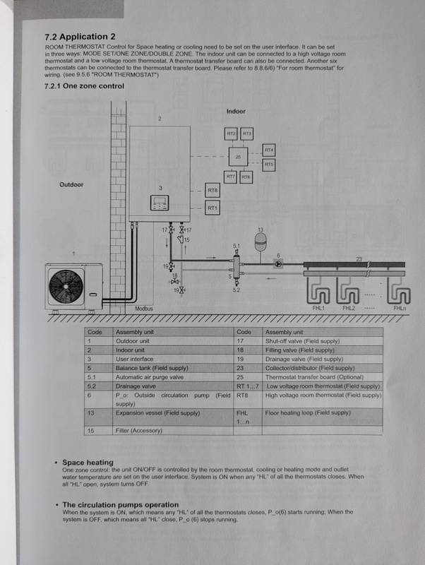

@Arjo Ik heb de indruk dat jouw pijpfitter (nog) niet echt thuis is in de warmtepompen wereld
een ook de aansluiting van boilervaten voor warmtepompen nog niet vaak gedaan heeft.
Voor de rest vaart hij blijkbaar (net zoals veel andere installateurs) blind op de standaard schema's.
Het getoonde schema's is prima geschikt om de installateur te ontzorgen - o.a. van servicecalls,
werkt altijd - maar meestal niet optimaal. Maar zoals altijd - de energierekening is voor de klant.
