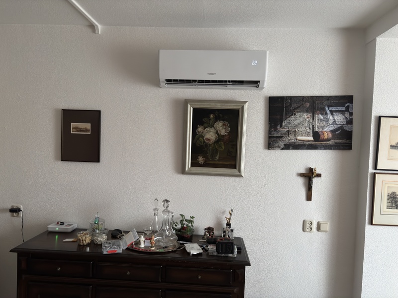

Ik ben bezig met voorbereidingen te treffen om een splitje te plaatsen bij m'n oma (Tosot Pular 3.2kW). Leidingen heb ik al getrokken, maar met mijn lijnset van 5 meter haal ik het net niet om de unit te plaatsen dat hij zijn lucht uitblaast door de railing, van het balkon af. Enige wat ik haal is het tegenovergestelde, de unit 180 graden omdraaien dat hij met de condenser tegen de railing aanstaat en dus verse lucht van 'buiten' het balkon afzuigt en deze vervolgens daar uitblaast.
Niet ideaal, maar mijn bedenking erover is dat het wel qua airflow redelijk goed moet komen gezien het balkon van twee kanten open is en er daarbij wel voldoende luchtverplaatsing is. Lijkt deze gedachtegang te kloppen, of ben ik compleet bezopen om het zo in mijn hoofd te halen? :)

@VikeeVeekie laat je de ingebruikstelling door een gediplomeerd monteur doen? Dan gewoon een metertje eraan laten solderen. Hebben ze zo voor elkaar.
Bedoel je dan een drukmeter aan de zuigleiding? Daarmee zou je alleen een indicatie kunnen krijgen hoe de superheat waardes zijn terwijl het systeem staat te koelen.
[ Voor 7% gewijzigd door VikeeVeekie op 27-07-2025 21:47 ]

VikeeVeekie schreef op zondag 27 juli 2025 @ 21:43:
Bedoel je dan een drukmeter aan de zuigleiding? Daarmee zou je alleen een indicatie kunnen krijgen hoe de superheat waardes zijn terwijl het systeem staat te koelen. Maar nee, ik ga de unit zelf in bedrijf stellen zodra ik hem binnen heb.
Metertje == 1 meter lengte
Je opm over zelf in bedrijfstellen zou ik verwijderen. Zijn ze hier niet happig op. Tenzij het zo’n voorgevulde unit is natuurlijk :+
Wat Sjors zegt inderdaad. Letterlijk een meter extra leiding eraan laten solderen :+

M_AW schreef op zondag 27 juli 2025 @ 23:59:
Zie topicstart
"Graag wil ik benadrukken dat we in dit topic GEEN support leveren op het zelf doen van handelingen die normaliter alleen door gecertificeerde monteurs gedaan mogen worden."
Dus laten we daar niet nu ineens een uitzondering op gaan maken.
Dus dan zegt men gewoon dat ze het "laten doen" en vervolgens doen ze het gewoon zelf. Beter is men gewoon eerlijk zodat het iig wel goed gebeurd en geven alleen STEK monteurs antwoord. Ook zijn er echt wel monteurs in opleiding die meelezen die misschien vragen hebben of naar ideeën zoeken.
En dan zal ik maar wel gewoon antwoord geven. Trek er aub gewoon een volle lengte in. Minder koppelingen is minder kans op lekkage, zo simpel is het nou eenmaal. Plaats het ding gewoon waar het moet komen en ga niet lopen "beunen" omdat er dan een paar meter leiding gekocht moet worden. Krijg je toch spijt van, en dan moet je alles terugpompen.

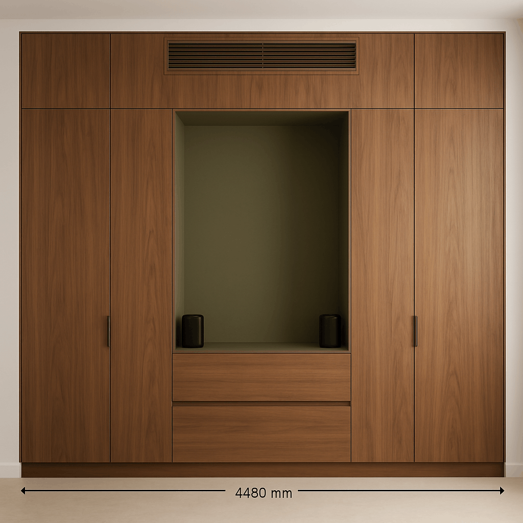

Dit ziet er wel netjes uit:
Afbeeldingslocatie: https://tweakers.net/i/7lxPIeTwQQkw3_vuQI4MPRh-cQE=/234x176/filters:strip_exif()/f/image/TeadZDkkNGC3Dx7sqCdnCBkX.png?f=fotoalbum_medium
Ai kwam hier mee aanzetten. Kan dan aanzuigen via de nis.

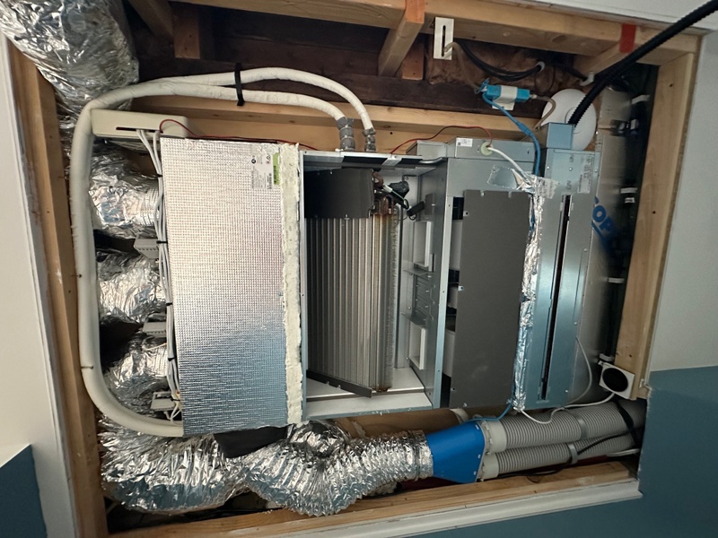

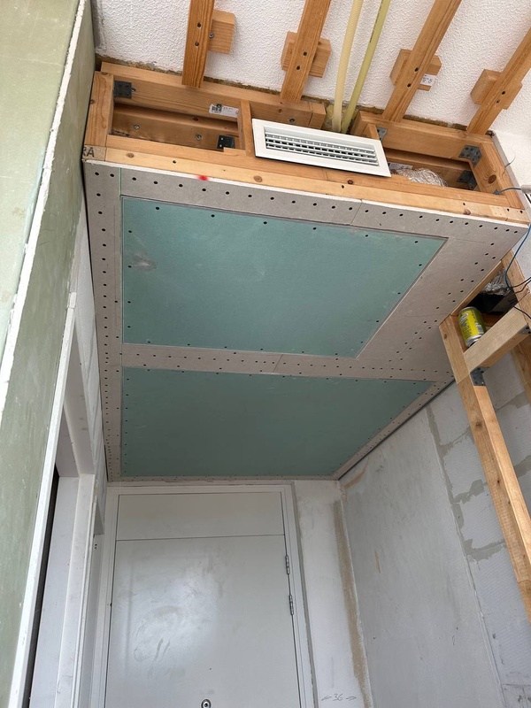

  • maximoei
  • Laatst online: 04-11 11:49
RonJ schreef op donderdag 31 juli 2025 @ 13:26:
Ik heb zelf kanaalunits in het hele huis, maar stiekem is het mooi wegwerken van die dingen al snel best wel een prijzige aangelegenheid, de benodigde plenums, mooie roosters op kleur, toegangsluik aan de onderkant zodat je ze kan onderhouden, etc. zijn alles bij elkaar best wel een investering bovenop de unit zelf.
Hier ook een kanaalunit, verwerkt in de lege ruimte boven de ensuite deuren van ons huis.
Werkt perfect, voor verwarmen en koelen. Wel inderdaad behoorlijk wat extra kosten voor (geisoleerde) plenum, buizen, roosters-op-maat, etc; maar het feit dat alles uit het zicht is, is heel wat waard!
Afbeeldingslocatie: https://tweakers.net/i/tejgG3eBEWyQPg16ty8W-dDZR04=/800x/filters:strip_icc():strip_exif()/f/image/SxdnzHLfUYV4Tmm1sZUxiPjX.jpg?f=fotoalbum_large
Afbeeldingslocatie: https://tweakers.net/i/LKUDIEkFZ05-xabnyxv2C8nQi7A=/232x232/filters:strip_icc():strip_exif()/f/image/oVRgCXXX33yphxFK8fSQuU60.jpg?f=fotoalbum_tileAfbeeldingslocatie: https://tweakers.net/i/uvY87rmh9tlrHoriGCT2VXFyZd8=/232x232/filters:strip_icc():strip_exif()/f/image/Sz1XEhsvjvPNgSfzPwlAxgMi.jpg?f=fotoalbum_tileAfbeeldingslocatie: https://tweakers.net/i/JJJlf-S8k-fg7U5DcDQf1B23bmc=/232x232/filters:strip_icc():strip_exif()/f/image/oYNektIqy1yGa4GxJgLHW6Ob.jpg?f=fotoalbum_tileAfbeeldingslocatie: https://tweakers.net/i/t0SSOA_2x73HGRUUzgY6AIvoSUY=/232x232/filters:strip_icc():strip_exif()/f/image/us6rIdSsSe8o8q7AjWrgLXt0.jpg?f=fotoalbum_tile
[ Voor 15% gewijzigd door maximoei op 31-07-2025 14:31 ]

  • hvwees
  • Laatst online: 13:54
maximoei schreef op donderdag 31 juli 2025 @ 14:18:
[Afbeelding][Afbeelding][Afbeelding][Afbeelding]
Ziet er goed uit, slimme oplossing op deze manier.
Waar wordt bij jou de lucht aangezogen?

  • icecreamfarmer
  • Laatst online: 01:19
icecreamfarmer
en het is
Ziet er netjes uit. Hij zuigt aan via dat rooster in de zijkant en wordt dan verdeelt over 4 roosters naar beneden?
Welk merk en type heb je?

  • maximoei
icecreamfarmer schreef op donderdag 31 juli 2025 @ 19:23:
Ja inderdaad, inlaat bovenste rooster rechts. Uitblaas vier keer naar beneden. Het is een Haier 5kw single split, voor 75m2 (slechte isolatie) AD50S2SS1FA(H) / 1U50S2SJ2FA-2

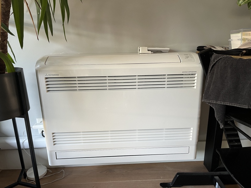

Hierbij even een update met wat foto's.
De MHI vloermodel airco is inmiddels geïnstalleerd. We zijn er erg blij mee en hebben uiteindelijk voor de 3.5kwh variant gekozen.

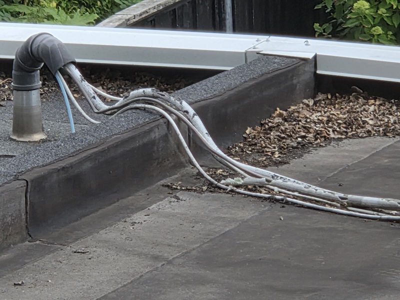

De aansluiting door je gevel kan nog wel mooier/beter toch? Rozet oid erop zetten.

Ik had de rekening niet betaald als ze de "geveldoorvoer" zo hadden achtergelaten. Dat plakband blijft nooit zitten zo en gaat je op termijn gegarandeerd vochtproblemen geven daar. En zelfs het plakbandknutselwerkje ziet er niet uit.

Klopt, we gaan nog kitten / pur gebruiken.

Even vergeten erbij te vermelden dat er idd nog wat afwerking plaatsvindt.

Bedankt voor de tip, enig idee waar ik dergelijke rozets kan vinden? Een bekende van ons komt het nog afmaken verder namelijk.

Ik moet je teleurstellen, ik heb geen idee mijn installateur heeft deze geleverd en geplaatst.

Geen kritiek op jou hoor.
Maar wat maakt Mitsubishi Heavy toch lelijke binnendelen
, vind ik. Deze ziet er mijn inziens echt niet uit in een modern interieur.

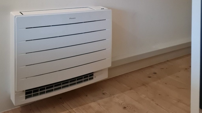

ME en Daikin hebben allebei een fraai vloermodel.
Vloermodel van de Perfera vind ik ook gewoon slank en mat wit doet het vaak goed in het standaard Nederlandse VI wonen interieur
Perfera

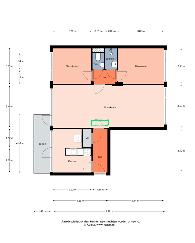

Beste Tweakers,
Ik ben voornemens om een single split unit aan te schaffen voor het verkoelen en verwarmen van de woonkamer. Ik woon in een jaren 60 appartement op de vierde en tevens bovenste verdieping met een plat dak. Isolatie is matig en het huis heeft energielabel C.
Dubbel glas, maar geen HR+.
Het doel is om de woonkamer in de winter te verwarmen in plaats van de stadsverwarming op blokverwarming te gebruiken. Vrij duur en helaas ook geen mogelijkheid om een eigen leverancier te kiezen. En in de zomer uiteraard koelen. In de zomer wil ik ook de slaapkamer en werkkamer enigszins kunnen verkoelen. Ik heb al gelezen dat dit niet efficiënt is, maar het is best veel gedoe om voor een multi unit te gaan.
De woonkamer is 87 m3
De slaapkamer is 30 m3
Werkkamer is 28 m3
Ik denk persoonlijk aan een Mitsubishi Heavy Industries of een LG maar twijfel over het aantal KW.
Ik ben benieuwd of er leden zijn die een soortgelijke appartement hebben en dezelfde oplossing hebben gekozen.
Onderstaande plattegrond laat zien waar ik de airco wil plaatsen. Zo kan die bij de deuren naar de slaapkamer en werkkamer wanneer ze open zijn ook naar binnen blazen.
Afbeeldingslocatie: https://tweakers.net/i/MdXwWkKpsu79INKVxKSIBwKQh4A=/x800/filters:strip_exif()/f/image/Lq9AB8mldi7TgOE7PnH7zP4G.png?f=fotoalbum_large

Afbeeldingslocatie: https://tweakers.net/i/IwpJIrT-pHzxYqcIMM2NpKIPYPI=/800x/filters:strip_icc():strip_exif()/f/image/eJdr4jijpNkZr3Ja96urko44.jpg?f=fotoalbum_large
Afbeeldingslocatie: https://tweakers.net/i/LBYlwfECa26lNCAuPscgjsp52h8=/x800/filters:strip_icc():strip_exif()/f/image/LV7gvbdmOBTL47RZtdwVZlmB.jpg?f=fotoalbum_large
En hij draait. Das nou de tweede Tosot die ik van dichtbij heb gezien en ik moet eerlijk bekennen ik ben nog best positief over de bouwkwaliteit van deze units. Binnen- en buitenunits zijn dan misschien niet de stilste, maar de afwerking kan ik zeker niet over klagen. En ja, er moet nog het een en ander worden afgewerkt. Om de een of andere reden waren m'n trillingsdempers niet binnengekomen dus dat wordt nog opgelost.

VikeeVeekie schreef op donderdag 7 augustus 2025 @ 10:12:
Tip: de opstellingsbalken zijn er ook in 40cm ;) Hoeft oma haar nek niet te breken over deze.
Of je zet hier even de ijzerzaag in en zaagt aan de achterkant er wat af (zodat de nette kant voor zit). Slijptol zou ik niet doen, dat gaat vreselijk roken/stinken in dat rubber ;)
Qua trillingen wellicht beter om hem rechtstreeks op het beton van balkon te zetten i.p.v. op dat kunstgras. Om trillingen te dempen heb je massa nodig. Setje veren en een stoeptegel bovenop de unit (voor extra massa, die unit zelf zal niet zo zwaar zijn) kan al veel schelen. Zie ook Trillingen warmtepomp dempen

@VikeeVeekie Had je de buitenunit niet beter andersom kunnen zetten? Snap wel dat het mooier is om tegen deze kant aan te kijken.
  • VikeeVeekie
  • Registratie: Maart 2018
  • Laatst online: 08:40
GermanPivo schreef op donderdag 7 augustus 2025 @ 10:57:
Had ik wel willen doen, maar daar was m'n leidingset te kort voor en het ding is maar tot max 5 meter voorgevuld, precies de lengte die ik nu heb. Het is niet ideaal, maar de omstandigheden van het balkon lenen ervoor dat de buitenunit alsnog voldoende airflow krijgt op deze manier.

LED-Maniak schreef op woensdag 6 augustus 2025 @ 23:22:
Er zijn vast al houten ombouwen te koop voor deze gedrochten? :P
Je kan ze prima inbouwen in een tv kast. Hoorde ik in de wandelgangen ;)

Technician- schreef op woensdag 6 augustus 2025 @ 22:02:
Perfera
ME
En een MHI model.
Afbeeldingslocatie: https://tweakers.net/i/IX9-V5kneCp4RQaoOhgb4RV4JiE=/800x/filters:strip_exif()/f/image/3KCU4QdYM6rjzM1iyXwALicc.webp?f=fotoalbum_large
Zal idd persoonlijk zijn dan. Vind de ME en MHI toch echt strakker met minder poespas qua roosters.
Gelukkig hebben we keuze :-)
Nu blaast hij toch juist de hoek van de woning in? Was beter geweest hem om te draaien denk ik? Hoe ga je condens afvangen in de winter?

Hoi,
ik ben al een tijdje op zoek naar een goede oplossing en misschien hebben jullie nog betere advies.
De meeste isolatie is weggevreten door vogels en ik wil de leidingen opnieuw isoleren. Dit keer wel duurzaam en vogelproof.
De bouwwinkels hebben alleen isolatie voor binnen, dus mijn vraag is waar kopen jullie isolatie voor buiten?
Als ik de isolatie goed tape dan beschermt dat ook tegen vogels?

joepiesaus schreef op donderdag 7 augustus 2025 @ 15:07:
Hoi,
Ik was van plan binnen isolatie aan te schaffen en een mantelbuis over de isolatie te plaatsen. Alleen mantelbuizen groter dan 30mm voor buiten zijn lastig te vinden. Iemand nog tips?
Huidige situatie:
2 leidingen van ongeveer 6 meter
Even de diameters opmeten. Vaak is het kwarts en 3/8e bijvoorbeeld. Zou dan kiezen voor armacell high temp met een plakrand. Vervolgens Airex Flexguard er om. Geen vogel die er nog naar omkijkt.
https://www.climadirect.c...-750e-b-22-8-m-roll-black
Technician- schreef op woensdag 6 augustus 2025 @ 21:41:
Wat een mooie oplossing. Die had ik nog nooit gezien.
Is dit in nederland te koop?
https://www.climadirect.com/category/131/airex-afwerking
Heb je iig de nummers. :) Ken deze webshop niet. De zaak (tech groothandel)waar ik het haalde heeft het niet meer zo te zien. Na de bouwvak eens bellen.
  • RonJ
  • Laatst online: 09:54
Armaflex idd. Gewoon bij de lokale warmtejuwelierservice te verkrijgen. Zijn vast goedkopere webshops te vinden maar vaak is verzenden voor grote/lange producten weer duur.

  • Technician-
  • Laatst online: 14:17
Technician-
Doesnotcompute schreef op donderdag 7 augustus 2025 @ 15:31:
Ik heb accounts bij alle grote koeltechnische groothandelaren.
Welke was dit?
Geen zin aan weer een nieuwe accountmanager aan de deur.

Onesy schreef op donderdag 7 augustus 2025 @ 00:05:
Beste Tweakers,
Werkkamer is 28 m3
Waar ga je de buiten unit plaatsen ? Ik gok op het balkon.
Hou er rekening mee dat je toestemming nodig hebt van de verhuurder of de VvE.
Het "gedoe" van een multi split is het leidingwerk, dat loopt dat door je appartement en dat is mogelijk niet heel fraai. Mijn ouders hebben een multi split en de leiding goten lopen door de gang en een stukje door een slaapkamer. Ik vind het daar wel meevallen, maar als ik naar jou plattegrond kijk moet het een flink stuk van balkon door de woonkamer naar de slaapkamers.
Ik woon in een appartement, woonkamer en open keuken is 125 m3, bouwjaar 2009 goed geïsoleerd.
Daar zou 3,5 kW voldoende zijn volgens de installateurs, ik heb echter voor 5 kW gekozen zodat ik ook de woonkamer deur open kan doen en de rest van het appartement ook wat koeler of warmer wordt.
Mijn unit hangt tegenover de woonkamer deur en de eerste Kamer na de woonkamer is mijn slaapkamer.
Het is te doen, voordat ik ga slapen zet hem vaak even op Hi, dan gaat die 15 minuten op vol vermogen koelen.
Ik heb hem pas sinds afgelopen april, ik heb er nog niet echt mee verwarmt. Hoewel ik graag in een koele slaapkamer slaap.
Ik ben voornemens om komend stookseizoen alleen te gaan verwarmen met mijn MHI, ik heb ook bewust gekozen voor een hyper inverter (ZSX) die blijft langer efficient bij (vries)kou.
In jouw geval weet ik niet of er voldoende koude of warmte in de slaapkamers komt vanaf de plek waar je nu de unit hebt ingetekend.
Het beste zou wel een multi split zijn in jouw geval denk ik, maar je moet het maar willen met die leidingen door je appartement.
Als ik zou moeten kiezen tussen LG en MHI, zou ik voor MHI gaan. Die zijn stiller en efficiënter.
[ Voor 4% gewijzigd door hvwees op 07-08-2025 16:53 ]
  • Doesnotcompute
  • Registratie: Maart 2015
  • Laatst online: 13:14
Technician- schreef op donderdag 7 augustus 2025 @ 15:55:
Welke was dit?
Meende Wasco. Heb het voor het eerst gezien op de installatievakdagen. Stond een standje, maar durf ook niet meer zeker te zeggen of het nou Airex was of een rebrand. Paar keer gebruikt maar nu al een tijd niet meer. Werkte wel mooi iig.

hvwees schreef op donderdag 7 augustus 2025 @ 16:49:
Als ik het goed lees heb je 1 unit binnen staan die zowel je woonkamer als slaapkamer koelt? Doe je dan 15 minuten de airco aan? En is daarmee je slaapkamer afgekoeld voor de hele nacht? Of laat je de airco op een laag pitje de hele nacht draaien?
Dat ben ik dus ook van plan. Ik wilde in eerste instantie twee binnen units, maar dat vraagt teveel leidingwerk door het huis. Daarom denk ik aan een single unit van 5Kw en dan de leidingen van de woonkamer naar de balkon.

Onesy schreef op vrijdag 8 augustus 2025 @ 09:18:
Als het warm is staat de airco aan.
Op een gegeven moment zet ik de deur naar de gang open dan koelt het ook daar een beetje af.
En voordat ik naar bed ga zet ik hem op Hi dan gaat de airco voor 15 minuten op vol vermogen draaien. De ventilator gaat dan ook op maximaal met het nodige geluid.
Dan koelt het wat harder af.
Slaapkamerdeur ook open en dan koelt de slaapkamer af tot een acceptabele temperatuur. Ik laat de airco vervolgens de hele nacht gewoon doordraaien. Soms zet ik hem 1 a 2 graden lager waardoor het wat koeler wordt in de slaapkamer.
