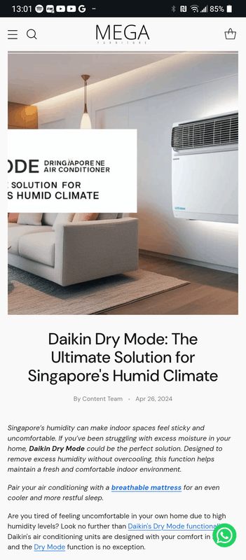

mr_evil08 schreef op donderdag 14 augustus 2025 @ 09:25:
Wat is eigenlijk het idee van ontvochtigen behalve de compressor een kortere levensduur te geven vanwege de hogere werkdrukken?
Waarom zou de compressor hogere drukken geven? Als je je debiet (dus luchtflow) verlaagt, wordt de verdamper automatisch kouder. (Hij kan dit doen zelfs met maar 350W, dan hoeft die compressor echt niet hard te werken hoor
En het is een multi split. Dus de compressor draait überhaupt al om de unit boven in mijn woning te laten koelen
Is dit nog een fabeltje in dit forum wat zo duivels zou zijn voor mijn aircosysteem? :+
Ik maak me er in elk geval geen zorgen om. Het zaakje loopt heerlijk rustig en het huis is comfortabel. Waarom zou ik hem laten koelen als het al 24°C is binnen terwijl het buiten 36°C is? Als ik hem laat koelen wordt mijn huis net een koelkast. Dan moet je een trui aan doen en krijg je een klap tegen je gezicht als je naar buiten loopt.
Misschien is mn zonwering dusdanig goed dat veel woningen daar wat van kunnen leren? ;)
We zullen het zien. De compressor is nu al 6 jaar oud. Houdt die het nog 10j zo uit, dan vind ik het helemaal prima :)
Tegen die tijd zullen er vast systemen zijn met een nog hogere SCOP en SEER
Afbeeldingslocatie: https://tweakers.net/i/B7rkUD7t_6yaJ69ohhiPrhMCSu4=/x800/filters:strip_exif()/f/image/3XFzBQDV0uVPZwZYwjE7o0rB.png?f=fotoalbum_large
Ook voor NL klimaat, het is steeds vaker plakweer (zeeklimaat icm warmere zomers)
