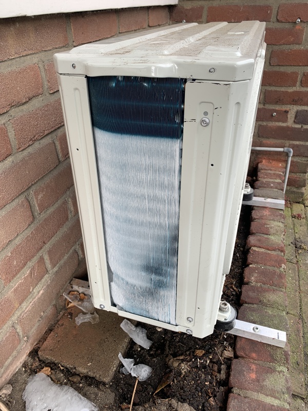

Ik zal even verder toelichten. Er ontstaat dus ijs (rijp)op de warmtewisselaar wat tijdens de ontdooicyclus keurig smelt en naar beneden lekt. Echter voor dat het uit de gaten in de bodem kan stromen is hier een laag hard ijs gevormd waar het langsstromende water op vastvriest.
Het lijkt of deze ijslaag steeds dikker wordt, totdat de fan er tegen loopt met veel lawaai natuurlijk.
De fan loopt ontzettend dicht langs de warmtewisselaar en een beetje hard ijs hier is al funest.

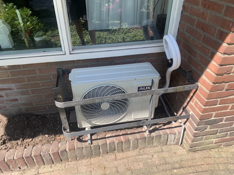

Wat zo op de foto's te zien is lijkt je buiten unit ook wel heel erg dicht op de muur te hangen. Daar mag wel wat ruimte tussen.

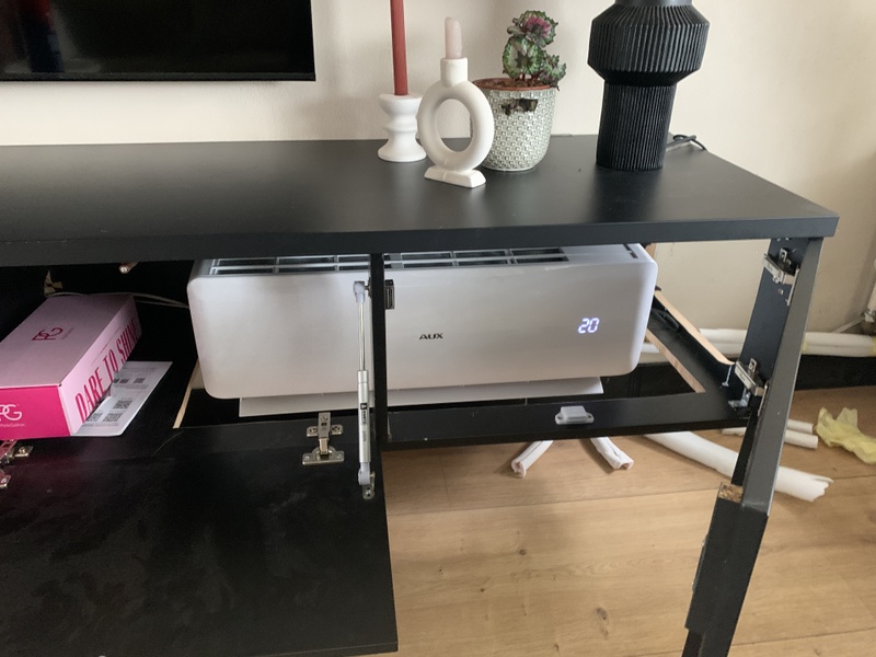

Wat me op valt aan de binnenunit.. een creatieve oplossing! Maar of het echt lekker werkt? De unit is gemaakt voor hoog hangen maar he als het werkt... Wat niet goed zichtbaar is hoeveel ruimte er boven zit.

Even ter toelichting, die binnenunit circuleert de uitgangslucht, daardoor mislukt de defrost en krijg je ijsvorming.

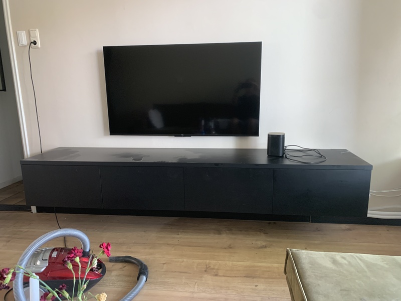

De installatie is als test gebouwd om een bijverwarming te creëren die je niet ziet. ik ga er niet mee koelen, en wil niet een kast boven aan de muur. De binnen-unit kan ruim aanzuigen want de gehele zijkant van de kast is eruit, boven heeft hij 150mm ruimte. Dit oppervlak is 5 x de uitblaasoppervlakte van de unit zelf.
Uiteraard is ook de bodem uit de houten kast gezaagd. En met de swing blaast hij mooi over de gehele vloer van de kleine kamer van 25m2. De verwarming is snel en doeltreffend.
De buitenunit kan ik inderdaad wel wat verder van de muur plaatsen, deze is nu 100mm.

Let ook op het feit dat de bovenste twee leidingen van de verdamper niet bevriezen. Ik zie foto's van vergelijkbare units die geheel bevriezen. Duidt dit misschien op te weinig of te veel gas?

Mbt bovenste 2 bevriezen niet zie ik 2 opties;
1) ijs begint altijd vanuit onder te vormen. Voordat het tot boven is aangegroeid ben jij er al bij.
2) de bovenste buizen "werken niet". Het kan zijn dat er te weinig gas in dit, waardoor deze leeg blijven. Echter zou je verwachten dat de radiator erg goed geleidt, dus ik schat optie 1 als meest voor de hand liggende optie.
Ps, hoeveel ruimte is er onder deze unit? Want het lijkt erop dat je enkel een grindbak recht eronder hebt. Dus daar waar hij blaast heb je enkel stenen, waardoor je veel vochtigere lucht aanzuigt. =Meer condens

Nijenkan schreef op zaterdag 14 december 2024 @ 08:02:
Dank jullie allen voor de bruikbare reacties. Maar ook wel veel "kort door de bocht" en botte opmerkingen.
Maar ik zie weinig reacties op mijn leidinglengte, waar ik zelf aan twijfel. AUX geeft enkel aan dat de vulling gebaseerd is op maximaal 5 mtr.
Van lekkage wasnooit sprake, ik heb afgeperst , gevacumeerd, en vervolgens de kranen geopend.[Afbeelding]

Mwah, twee centimeter van de leading edge af zal weinig doen. Als de diameter maar gelijk blijft aan de duct.
Als een deel van de verdamper niet meedoet is er wellicht toch vuil in gekomen.
Dat voorkomen tijdens installatie is deel van... een cursus.
Kan ook een fabricagefout zijn, maarja, garantie heb je niet meer.
Mijn tips:
(0. F-gassen certificaat halen zodat je er inderdaad aan mag werken)
1. Installatiehandleiding lezen met aandacht voor minimale leidinglengte en vrije ruimte naar achter en opzij.
2. Check of er geen dopjes in de bodemplaat zitten
3. Check of er een aansluiting voor vorstlint is
Maar de goedkope airco's doen verwarmen er een beetje bij, ze zijn er niet voor geoptimaliseerd.

Het ligt niet aan afwateren van de bodemplaat. De laag ijs sluit deze gaatjes af en groeit steeds verder aan. Ik vermoed dat in dit geval het een samenloop van omstandigheden is, maar het verwarmen gaat prima.
Ik denk dat een thermostatisch geregeld verwarmingslint van twee meter de aangroei van teveel ijs kan verminderen. Dit ga ik proberen.

Die gaatjes zitten daar met de reden dat het water kan weglopen. Kan het niet zo zijn dat door de manier waarop je het geplaatst heb, op een bloembak, aan een hoek, met een uitstekende vensterbank erboven het daar lokaal zo koud wordt dat het bevriest? Dat er op een plek waar kou beter weg kan dus geen probleem zou zijn?
  • de Peer
  • Laatst online: 14:36
de Peer
under peer review
Nijenkan schreef op zondag 15 december 2024 @ 11:26:
Dank voor de reacties.
Het ligt dus wel aan de afwatering. Dit is overigens een bekend probleem. Heb ik ook wel eens gehad toen de omstandigheden wat extremer waren, met stuifsneeuw.
Als die gaatjes eenmaal dicht zitten is er weinig meer aan te doen behalve ontdooien.
Je kunt die situatie dus verbeteren. Meer of grotere gaten maken. En eventueel ook goed in de gaten houden en op tijd ingrijpen.
  • DIY

Vraagje: heb je een ombouw om je buitenunit? Zo ja zorg dan dat er je schotten plaatst zodat de lucht niet gaat recirculeren in die ombouw. Dat is ook aan te raden bij je binnenunit om dezelfde reden.
Men is op Tweakers nogal van de Amerken, maar ik ken genoeg mensen die met een AUX die prima tevreden zijn. Wel ben je een beetje overboord gegaan met de installatie voorschriften niet volgen, dus kijk daar bij de volgende iets beter naar.
Ik vind het trouwens leuk dat je eens wat anders probeert door de binnenunit laag te hangen voor het verwarmen. Ik heb ook een klant die dat wilde en het bevalt hem prima.
