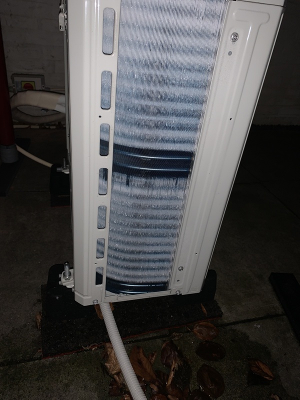

Beste Teeakers,
Ik draai nu bijna 2 maanden met mijn aux airco op verwarmen wat hij heel goed doet. Het is een 5kw unit met een uitstroom temperatuur van zo’n 50 graden als het rond de 0 graden is. Nu is het me opgevallen dat als de buitenunit bevriest net voor de defrost modus van start gaat de onderste 2 leidingen niet bevriezen. Dit was zo rond de 5 graden buitentemperatuur. Alle leidingen koelde rond de 0,5 graden en de 2 onderste leidingen van de buitenunit werden dan zo’n 4 graden. Ze doen dus wel iets maar niet veel.
Deze week nu het echt rond het vriespunt is zijn de onderste 2 leidingen weer niet bevroren maar ook precies in het midden ook 2 leidingen die het dus niet doen. Alles bevriest dus wat normaal is maar 2 paar leidingen absoluut niet. Mijn vraag is of iemand dit ook heeft?
Is dit normaal?
Ik heb een foto ter illustratie.
Alvast bedankt voor de reacties!
Gr jeroen[URL="https://tweakers.net/i/ZOCsWafk233o8xD6pW15aYcxu14=/fit-in/4920x3264/filters:max_bytes(3145728):no_upscale():strip_icc():strip_exif()/f/image/00rJhjwjnSEaedtKWh6QTJhA.jpg?f=user_large",,"1"]Afbeeldingslocatie: https://tweakers.net/i/9r281qsG-yY9wdfH-cDROfArpF8=/x800/filters:strip_icc():strip_exif()/f/image/00rJhjwjnSEaedtKWh6QTJhA.jpg?f=fotoalbum_large[/

Ik heb in mijn Lucht/water WP ook dit soort foto's kunnen maken. Er bleek een tekort aan koudemiddel.

Het rare is dat hij dit maar af en toe heeft. Vaak is ook gewoon de gehele condensor bevroren behalve de onderste 2 maar dat zou kunnen door smeltwater of dat het op de bodem warmer is

Ik zou vermoeden dat die leidingen die je ziet het uiteinde van de verdamper zijn, daar is het koelmiddel al voldoende opgewarmd in de leidingen ervoor. Als de warmtepomp net wat harder werkt, dan zullen die laatste stukken wellicht ook bevriezen.
