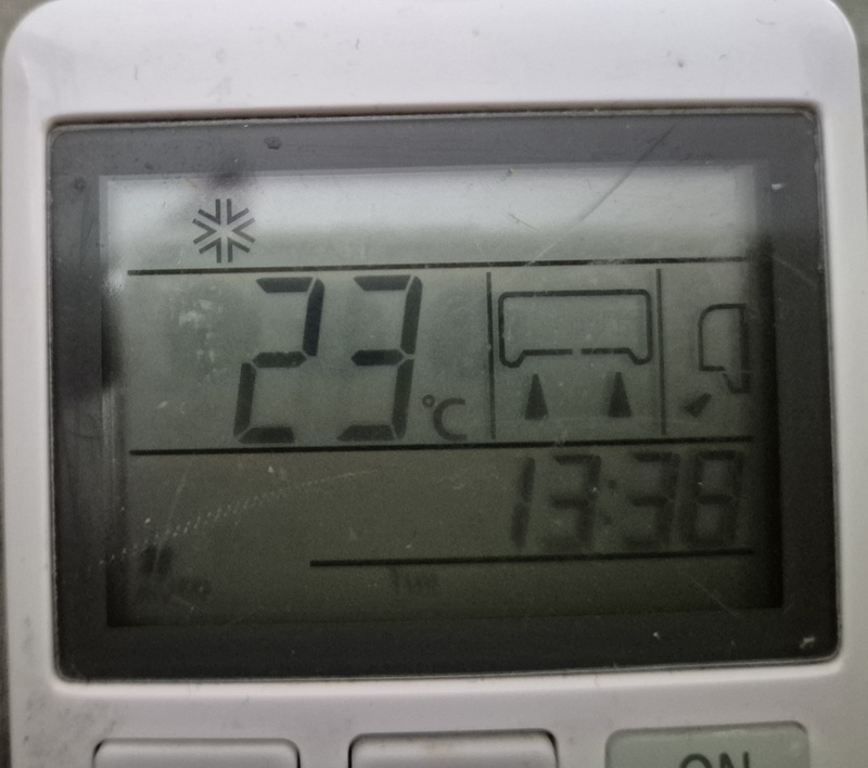

Iemand een verklaring... de unit staat min of meer op standby alsof het koel genoeg is. Met 23.2gr binnentemperatuur en 22 gr instelling is dat natuurlijk niet op temperatuur.
Deze stand viel me op na een uur of 4 dat de unit aanstond.
Hoe kan dit?
Ik kan hem wel op 19 zetten, maar ik vraag 22 en geen 19 in mijn ruimte...

Dat komt omdat de koude lucht in de warmtewisselaar afstraalt op de interne sensor. De airco denkt dat hij op temperatuur is en stopt er mee. Wat geeft de smart-m app aan?Draakje5 schreef op vrijdag 18 juli 2025 @ 21:23:
Geeft inderdaad de gemeten temperatuur van de sensor in de binnenunit aan. Schrik niet, die temperatuur gaat ook alle kanten op.Draakje5 schreef op vrijdag 18 juli 2025 @ 21:33:
Die app moet ik nog instellen maar eigenlijk uitgesteld door de slechte reviews van de app. Geeft die gemeten temperaturen aan? Dan ga ik dat zeker proberen.
Wil je dit oplossen dan zal je de temperatuur buiten de binnenunit moeten laten meten.

Er zit altijd een correctie in. Ik zie het probleem niet zo? Je kan hem toch ook op 21 of 20°C zetten? Of je past die correctie temperatuur aan... Het is natuurlijk niet alsof je airco het niet doet. Ik kijk nooit naar de ingestelde temp, ik laat hem gewoon koelen...Draakje5 schreef op vrijdag 18 juli 2025 @ 21:23:

Het is in enige mate wel een probleem. Want nu heb ik hem dus 1grd lager gezet op 21, maar geven de externe thermometers 20grd aan.barta123 schreef op zaterdag 19 juli 2025 @ 15:58:
Er zit altijd een correctie in. Ik zie het probleem niet zo? Je kan hem toch ook op 21 of 20°C zetten? Of je past die correctie temperatuur aan... Het is natuurlijk niet alsof je airco het niet doet. Ik kijk nooit naar de ingestelde temp, ik laat hem gewoon koelen...(Draait ook niet op grijze stroom overigens, misschien zou dat het verschil zijn. Hij zal het setpoint niet bereiken, hij draait alleen als ik zelf lever)
Dus met 22grd blijft de ruimte rond de 23grd. Met 21grd koelt het door naar 20 grd. In beide gevallen dus ongewenst. Want ik wil het 22grd hebben.
Hoeveel tijd geef je de airco om de temperatuur te bereiken? Ik merk dat de airco hier bij een groot verschil in wens- en doeltemperatuur hard begint te werken, en dan gaandeweg steeds meer de rem er op zet tot uiteindelijk de doeltemperatuur is bereikt. Kan het zijn dat de unit meer tijd nodig had?Draakje5 schreef op zaterdag 19 juli 2025 @ 16:07:

Zet de airco op 24 voor rond de 22 graden, verder niet over nadenken
Beide gevallen even lang aan. Maar kan natuurlijk dat hij met 21 meer moet doen om te koelen.Sjamo schreef op zaterdag 19 juli 2025 @ 16:11:

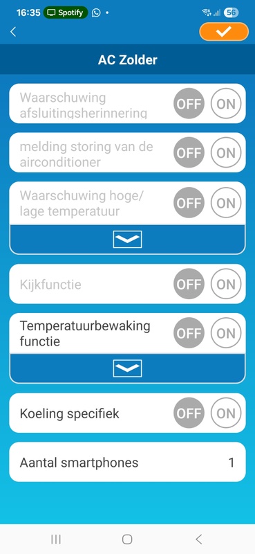

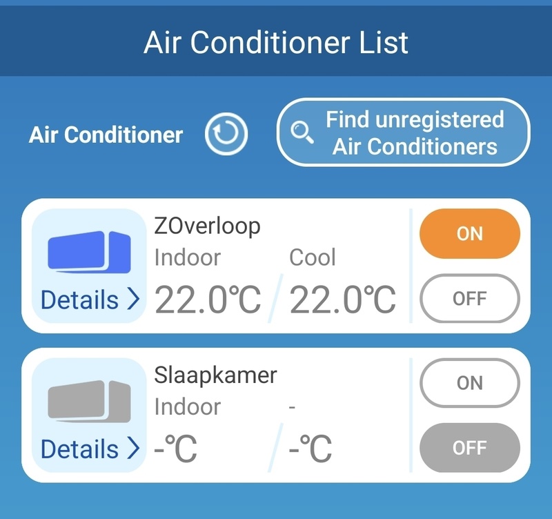

Ik kijk het even aan, heb nu ook de app geinstalleerd.
Waaevan ik dan weer denk waarom is de helft grijs en niet beschikbaar. Enfin, weer wat om in te duiken

Ah, je bedoelt dit denk ikDraakje5 schreef op zaterdag 19 juli 2025 @ 16:46:
Waaevan ik dan weer denk waarom is de helft grijs en niet beschikbaar. Enfin, weer wat om in te duiken![]()
:strip_exif()/f/image/KgOK05t6kKAbd5jD4cl2tb6S.jpg?f=fotoalbum_large)
:strip_exif()/f/image/XaxXqKKuDpEJvJove7wNNQHZ.jpg?f=fotoalbum_large)
Tja, soms ligt de verbinding dwars en moet ik een keer of 5 op de verversingsknop erboven drukken voor ik de juiste online heb om aan te passen
En trouwens, ik zat hier net te kijken, maar de weergegeven temperatuur lijkt hier bijna eng accuraat. De weergegeven temperatuur in de app zie je boven, de kamer staat nu ingesteld op 23 graden. Normaal nooit onder de 24 maar het is vrij warm hier vandaag en dat blijft het nog tot laat vanavond, dus ik koel nu op eigen opwek iets verder terug zodat we vanavond minder verbruiken.

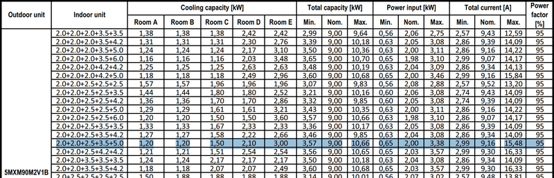

TL;DR: voor de iets veiligere indeling (bv. 3-2, 4-1) of toch alles op één buitenunit (met lagere totaalprijs)?
Wij zijn recent beginnen rondkijken om onze woning van 2010 te voorzien van airco (voornamelijk koeling als doel). Goeie timing tijdens de zomer
Ondertussen al een vijftal offertes ontvangen en steeds een ander voorstel gekregen naar indeling en vermogen toe. Regio BE, quasi uitsluitend Daikin
Betreft 5 binnenunits (living/veranda: 65 m², 3 slaapkamers 15m² en een zolder/hobbykamer 35 m²). De meeste offertes zijn gelijkaardig met een totaal vermogen van +-15 kW.
De voorstellen qua buitenunits verschillen echter enorm: van een 5-Multisplit 5MXM90, tot 3-2, 2-3 alsook 4-1...
Esthetisch is één buitenunit interessanter en die offerte is ook het goedkoopst, maar ik zie onderdimensie als risico. De 4-1 komt qua prijs het dichtst (met een single split voor 1 slaapkamer).
Ik zoek dus praktijkervaringen met een enkele, grote buitenunit. Het opgetelde nominale vermogen van de 5 binnenunits (~15 kW) is een stuk hoger dan de nominale koelcapaciteit van de 5MXM90 buitenunit (8,5 kW).
We gaan er niet van uit dat alle ruimtes ooit tegelijk op 100% zullen draaien. Hoe presteert zo'n opstelling in de praktijk bij normaal, gespreid gebruik. Blijft comfort gegarandeerd of ga je toch vermogen tekortkomen op de echte hete dagen?
Bonusvraag: een installateur stelt voor om de 5MXM90 aan te sluiten op een bestaand stopcontact (gezekerd op 20A), terwijl de specificaties een zwaardere, aparte voeding voorschrijven. Het argument is dat dit bij niet-simultaan gebruik geen probleem vormt. Hoe kijken jullie hiernaar? Is dit technisch aanvaardbaar of een absolute no-go?

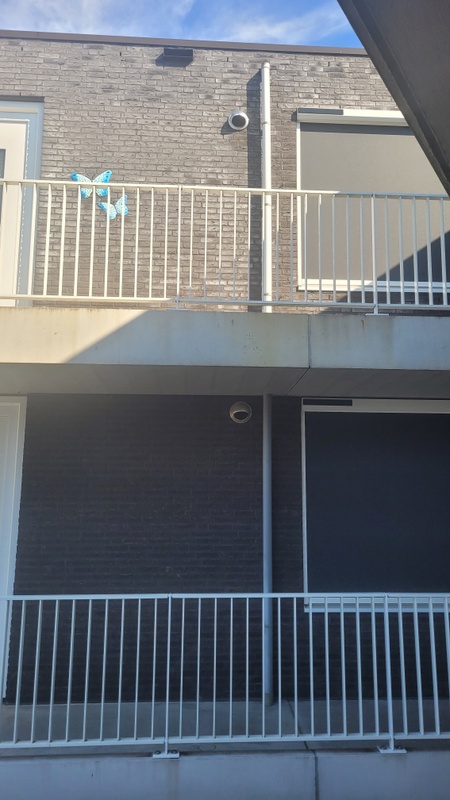

Wij gaan hier ook airco laten installeren, en hebben een vraag over de (noodzaak van een) condenspomp bij één van de units. Bij deze unit moet de buitenunit helaas hoger komen: vanaf de binnenunit ongeveer recht omhoog op het platte dak. Vanwege alle negatieve verhalen zoek ik naar een manier om een condenspomp te vermijden. Is het mogelijk om voor de condensafvoer gewoon een buisje door de gevel te leggen? De unit komt tegen een zijmuur redelijk in de hoek. Er is maar een korte leiding nodig om bij de achtergevel te komen. Ik begrijp dat een aparte afvoer in principe wel kan maar vraag me af of ik iets over het hoofd zie. De installateur van wie we tot nu toe een offerte hebben ontvangen, heeft wel een pomp op de offerte staan. Dit is voor hen wellicht makkelijker dan een aparte afvoer door een (stenen) muur maken.
Kortste weg naar buiten met natuurlijke afloop zonder dat de buis een knik hoeft te maken of omhoog gaat is ideaal.
Bijna alles beter dan een pompje.
Gewoon kijken waar je een pijpje in huis wel acceptabel zou vinden. Kan ook gewoon met het leidingpakket door de woning he, of iig voor een deel. Of direct door de muur gaan de dakgoot/HWA pijp in, etc. Zit er een cv ketel in de buurt, die heeft ook een afvoer, badkamer etc.Cocytus schreef op zondag 20 juli 2025 @ 20:01:
Als het maar afloopt, bij voorkeur zo stijl mogelijk.

Wij zijn recent beginnen rondkijken om onze woning van 2010 te voorzien van airco (voornamelijk koeling als doel). Goeie timing tijdens de zomer![]()
Het grootste nadeel aan deze unit is dat deze echt overgedimensioneerd is voor onze redelijk recente woning en een enorm minimumvermogen heeft. Hij draait nooit stabiel en pendelt constant, zelfs met demand control op 40%. In dit geval zou ik dus toch wel kiezen voor 2+3/3+2, afhankelijk van welke ruimtes je samen zou gebruiken.
Mij lijkt het, als ik zelf een aanname maak met mijn eigen situatie in het achterhoofd, dat je perfect de slaapkamers op 1 buitenunit kan aansluiten en de grotere ruimtes op 1 buitenunit. Het is uiteindelijk een afweging hoe graag je ook koelt, wij hebben het graag goed fris in onze ruimtes. Anderen hier zijn tevreden met 25°C, maar wijzelf vinden 22/23° comfortabeler. Dus ook dat dien je mee te nemen in de overweging van je combinatie.
Ik heb een buisje door de gevel geboord, zie foto's: ThinkPad in "Lucht/lucht warmtepomp om mee te verwarmen en te koelen - #2"
19mm lange SDS-boor en ik was er zo doorheen. Wel op het laatst rustig boren zodat er geen stukken baksteen vanaf springen.

Wij hebben zelf een 5MXM die overgedimensioneerd is voor onze woning. Koelen in de slaapkamers doen wij enkel 's nachts en in living/bureauruimte ad-hoc. (Tenzij te veel pv-overschot met lage prijzen, dan staat koeling living wel op.)
Mijn 3MXM68 heeft met verwarmen slechter regelgedrag dan met koelen. Maar pendelen doet hij niet (eerder optoeren en weer terug zakken in toeren als de unit boven aanspringt). Terwijl die unit weinig moet leveren, dus beter met iets minder compressortoeren constant zou blijven draaien en af en toe gewoon aan-uit (dat doet hij wel met demand control aan).
Denk idd dat je met een paar slaapkamers ook prima op een 3MXM40 of 52 kan koelen. Die hebben ook beter bereik onderin dan die mega units...
Mijn unit (MXM68) koelt tot iets van 300W minimumvermogen (ik denk dat hij nog wel lager kan, maar ik koel alleen als het voor mijn doen te warm is buiten, dus dat is niet zomaar... Dus dat minimum bereikt ie zelden tot nooit)
Ik denk dat we in praktijk eerder stevig de kamers zouden afkoelen voor het slapengaan en dan de airco uitlaten nachts, dus op zich wel genoeg vraag op kortere termijn. Praktijk moet uitwijzen of we het effectief zo zouden gebruiken

- Slaapkamer 3 - 3,5kW, deze kamer is 8m2 / 20m3 (niet helemaal vanwege schuin dak) en gelegen op het zuiden
De SCM41 die ik heb heeft een minimaal koelvermogen van 1,3kW en zelfs die gaat gedurende de nacht nog pendelen omdat de zoninstraling dan weg is en de kamers op temperatuur zijn, waardoor hij z'n minimale vermogen (belangrijk punt om op te letten in de datasheet!) niet meer kwijt kan.
Bij mij is de boel ook overgedimensioneerd, dat kan geen kwaad en ondersteunen de fabrikanten gewoon, zie de configurator/combinatietabel van de fabrikant.
Ik zou beneden op een aparte buitenunit zetten (als je naar bed gaat zet je die uit waarschijnlijk, dus dan heeft de buitenunit nog minder units over om z'n minimale vermogen over te verdelen). Voor boven dan een stuk lichtere 4-poorts multisplit pakken. Voor die kleine slaapkamers heb je aan een 1,5kW binnenunit echt genoeg en voor de zolder een 2 - 2,5kW.
Overdag flink koelen (op zonnestroom?) en 's avonds de airco uit: kan, maar qua comfort is het juist heerlijk als je de hele nacht een zacht briesje koude, ontvochtigde lucht in je slaapkamer hebt. Het wordt al gauw weer plakkerig als de airco na een dag koelen weer uit staat is mijn ervaring.
[ Voor 17% gewijzigd door ThinkPad op 21-07-2025 10:11 ]
Zelfs in die situatie zou ik gaan voor de opdeling 3-2. Je hebt zeker niet alle koelcapaciteit nodig tegelijkertijd als ik het dan goed begrijp. Voor die paar dagen in het jaar, dat het dan wel snikheet is, gaat die combinatie nog steeds volstaan.Baats schreef op maandag 21 juli 2025 @ 09:42:
Interessante ervaring - bedankt! Even het minimumvermogen vergeleken tussen verschillende combinaties, ook 3-2 split, maar door indeling kamers zijn we denk ik niet beter af... (Living, zolder en 1 slaapkamer zitten sowieso samen, maximaal 2 slaapkamers op een aparte buitenunit (of mee op groep 1).
Ik zou zeker ook eens kijken naar MHI, die hebben een lager minimumvermogen op multisplits bij verwarmen (voor zover ik dat hier in het topic zie passeren). Dus denk dat dit ook zo voor koelen het geval zal zijn.
Als je op voorhand afkoelt maakt het natuurlijk iets minder uit of je 30min op 700W draait vs. 1u op 350W (opstartpiek niet meegerekend). Maar als je er toch zou inzitten is het tweede comfortabeler, zorgt nl. voor minder temperatuurschommelingen.

Bedankt allen om mijn aandacht ook op het minimumvermogen te brengen. Er is eigenlijk geen enkele installateur die mij hierop gewezen heeft en bij sommige configuraties zou een enkele slaapkamer bv. op de groep met living en/of zolder zitten. Net zoals bij de 5-split dus teveel min.vermogen nodig met mogelijk 's nachts pendelen als gevolg.
Het zal esthetisch misschien (nog) minder zijn, maar ik begrijp dus dat alle 3 slaapkamers op 1 buitenunit waarschijnlijk de betere keuze is. Om te vergelijken (en ook efficiëntie vs. meerkost systeem) ben ik in de datasheets / combinatie tabellen gedoken. Ik vind echter tegenstrijdige info hoe dit juist te doen.
Voor de 5-split met enkel de 3 slaapkamers actief, kijk ik naar 2-2-2 met 460 watt input (2.31 kW koeling) of toch 2-2-2-3.5-5 met 630 watt min. input (3.5 kW koeling)? Het eerste lijkt mij logisch, zegt ChatGPT ook. Gemini zegt het laatste
Ter vergelijking: de 3MXM52 zit met 2-2-2 op min 370 watt aan 1.8 kW koeling.
