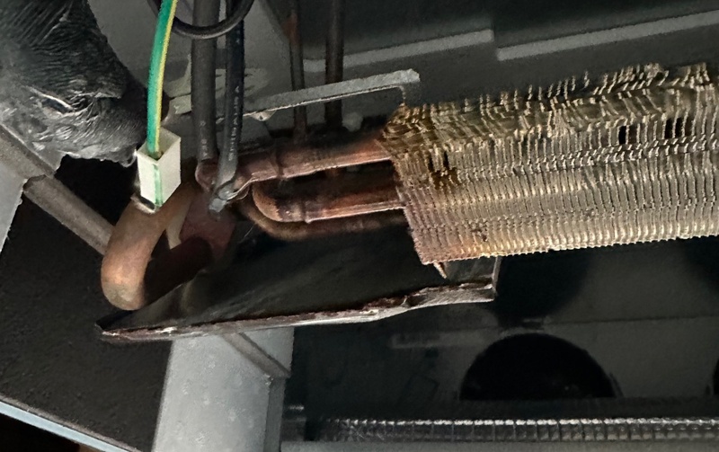

Ben hier maar eens zo'n 3 jaar na installatie de kanaalunits (Daikin FDXM) goed aan het schoonmaken. De unit beneden begon toch een beetje muf te ruiken inmiddels. Aangezien 2 v/d 3 units vrij bewerkelijk zijn om erbij te komen ben ik voor de "belt & suspenders" aanpak gegaan en heb zowel een handheld stoomreiniger als een chemische reiniger uit een spuitbus (hetgeen voor auto airco's gebruikt wordt) gebruikt. Dat heeft iig uitstekend gewerkt, geen enkele geur meer uit de units.
Bij een wandunit begin je natuurlijk met stofzuigen of lucht blazen voor het stof, maar dat is bij deze units niet nodig, er is geen spikkel stof in de units te bekennen na het aanzuigtraject door een filterrooster, dan omhoog door een geluidsdempende slang, gevolgd door een daikin auto cleaning filter.
De spuitbus is een kwestie van royaal opspuiten (met handschoenen aan en een bril op!), min. 30min het schuim laten intrekken/afdruipen en daarna uitspuiten met een plantenspuit of zoals ik gedaan heb, de unit een tijd op ontvochtigen laten draaien waardoor het vanzelf wegloopt met het condenswater mee. Dan is gelijk je condensleiding/vlotterbak ook schoon.
Afbeeldingslocatie: https://tweakers.net/i/j8hZL6IaFFAOysH035g2dAlcWUQ=/800x/filters:strip_icc():strip_exif()/f/image/IVCoRGhjvHLe08hJleeIIIBW.jpg?f=fotoalbum_large
Afbeeldingslocatie: https://tweakers.net/i/pwfqTIbP60ZS8gqEAcjKZuONg6Q=/800x/filters:strip_icc():strip_exif()/f/image/tM7zKbjDD1qt1pYAoyFGkf3I.jpg?f=fotoalbum_large
Afbeeldingslocatie: https://tweakers.net/i/5cij65SHYwbaSth64KoJF6aWLH4=/800x/filters:strip_icc():strip_exif()/f/image/FA0XJKavcBKKZlUMadoRTvfW.jpg?f=fotoalbum_large
Wat me trouwens wel in negatieve zin opviel is dat er al ontzettend veel roest in/op de lekbak zat, afkomstig van de zijkant en het montageframe van de verdamper.

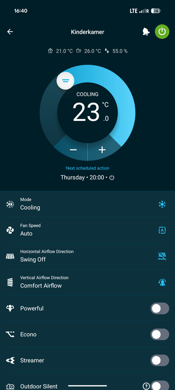

Ik heb sinds kort airco van Daikin (4 kamers).
Wat ik niet goed snap is dat als ik in de app instelt 23 graden dat in realiteit nog verder koelt naar 21 graden. Zelfs in de app zegt dat het momenteel 21 graden terwijl 23 graden ingesteld is. Ik snap dat niet goed :?
Moest airco zelf afwijking hebben dan kan ik het inkomen maar die temperatuur is van daikin zelf gemeten.

royalt123 schreef op donderdag 10 juli 2025 @ 16:42:
Je kan instellen via de afstandsbediening hoeveel hij mag afwijken van zijn temperatuursensor. Daarnaast is de temperatuur gemeten aan de unit niet gelijk aan de temperatuur in ruimte.

Ik weet dat sensor van airco zelf niet accuraat is tegenover extern maar daar zit ik niet mee in. Maar waarom koelt het 2 graden kouder dan ingesteld en dat hetzelfde bij alle kamers? Precies of dat bij bewust wordt gedaan ongeacht nauwkeurigheid temperatuur sensor.
Flytech schreef op donderdag 10 juli 2025 @ 16:46:
Setpoint kan je bijstellen via de parameters.
Bij mij is dat SU7 werkt prima.
Heeft te maken met hoe hoog aan plafond hangt en andere factoren zoals invloed van de buitengevel dat kan de fabrikant niet weten waar jij hem neerhangt.
De unit heeft ook een offset bedoelt om pendelen te verminderen, als de buitenunit op minimaal vermogen draait zal er ook een kleine temperatuuroverschrijding ontstaan voordat die uit gaat.
Ik heb precies hetzelfde met mijn 4 binnenunits. De thermostaat van de L/W warmtepomp beneden had ook een 2 graden verschil maar daar kan ik een offset instellen.
mr_evil08 schreef op donderdag 10 juli 2025 @ 18:59:
Wat bedoel je met setpoint? Bedoel je dat je een offset in kunt stellen op de temperatuursensor? dat zou namelijk logisch zijn aangezien zoals jij zegt de fabrikant niet kan weten waar hij komt te hangen.
Ik heb die optie nog niet gevonden. Gecombineerd met de overshoot geeft het nogal bijzonder gedrag:
  • 20 graden werkelijke temperatuur -> 22 graden display arico
  • 22 graden ingestelde waarde -> 20 graden resulterende temperatuur

Martin7182 schreef op dinsdag 15 juli 2025 @ 10:34:
Als "puntje bij paaltje" betekent "hele huis constant op 21 graden" dan heb je gelijk. Maar laat ik dat nou net niet willen :)
Met L/W kun je ook lokaal verwarmen maar leidingen die door onverwarmde vertrekken lopen geven dan verlies. Adhoc verwarmen gaat slecht omdat je eerst je leidingen moet opwarmen. Ja, met fancoils recht tegenover de (monoblock) buitenunit kan het misschien. Neem dan gewoon L/L *O*
Feit blijft ruimtes waar geen afgiftepunten hangen telt niet als verwarmde ruimte, open deuren of andere zaken noemen we een plakbandje.
Buisisolatie kost weinig, heeft L/L ook. ;-)
In prencipe als je binnen de isolatieschil bent is het geen verlies meer.
ad-hoc verwarmen met een L/W kan ook, die paar liters extra zijn verwaardeloosbaar in opwarmtijd.

assje schreef op dinsdag 15 juli 2025 @ 11:42:
Voeler op de airco kun je niet corrigeren zover ik weet en dat ding moet je compleet negeren want een betrouwbare meting in de binnenunit wordt het nooit, CV thermostaat hangt ook niet voor niks centraal in de kamer op normale hoogte.
Stel je zet hem op 20c maar het wordt 22c dan doe je SU7 0 (default is 2), andersom kan ook 20c ingesteld maar het wordt 18c dan doe je SU7 4
(Voor mijn oude Daikin perfera is dat tenminste).
Ik heb er eens een externe voeler aan soldeert dat werkt wel maar ziet er niet uit.
Blijft een beetje aanprutsen, vooral als de binnenunit aan/nabij de buitengevel hangt, nabijgelegen ventilatierooster open vindt die ook niet fijn.

mr_evil08 schreef op dinsdag 15 juli 2025 @ 11:52:
Dat ligt aan je eigen kwaliteiten dan ;)
Ik heb op zolder een MHI hangen die in de nok hangt (vrije ruimte bovenkant/zijkant wel netjes conform handleiding) maar die daardoor ook al gauw een 'warmtebubbel' heeft bij verwarmen. Ik heb gemeten wat de waarde van de ingebouwde kamertemperatuur sensor was en of deze steeg/daalde bij opwarming (NTC of PTC ;) ) en kwam erachter dat het een 5K NTC is. Op AliExpress eentje besteld (klein zwart druppeltje net als de ingebouwde sensor) en die met een lang stuk draad een stuk verderop in de kamer gehangen via een klein kabelgootje etc.
Setpoint komt nu veel beter overeen waardoor airco ook beter kan regelen.
Wellicht kun je hem deels via de leidinggoot (indien aanwezig) van de koelleidingen naar de andere kant van de kamer leiden.
Je hebt ook wel de ClimaControl module met externe sensor, maar deze low-tech oplossing was iets vriendelijker geprijsd en voldoet voor mij net zo goed ;)
