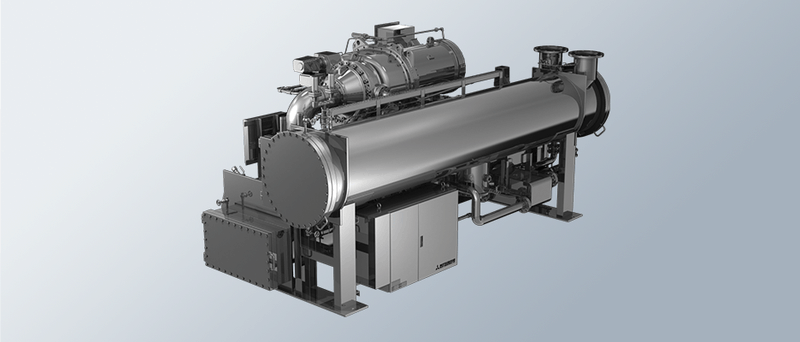

  • RonJ
Eric-Peric schreef op maandag 23 december 2024 @ 14:13:
https://www.mhi-mth.co.jp...ersales-service/schedule/
Het jaarlijks onderhoud wat dient te gebeuren voor MHI. Merkte dat daar veel vragen over zijn en dat alhier o.a. werd gesteld dat een LL unit de eerste 4 jaar geen onderhoud nodig zou hebben.
Als U garantie wil claimen is het bv wel handig deze info te hebben voor Uw type airco. En ook is het fijn om Uw onderhoud te kunnen checken.
Oliewissel na 1 jaar bv, bij mhi iig. Handig om te weten denk ik.
Het schema waar je naar linkt is voor zwaar-industriële "centrifugal chillers" en dus niet voor huis-tuin-en-keuken airco's. Daar valt helemaal geen oliewissel en veel van de andere genoemde zaken voor te doen.
Ik weet niet wat er bij jou staat, maar ik heb deze niet in de kelder staan. :+
Afbeeldingslocatie: https://tweakers.net/i/hR0n3rMLuiWPBzLJAvC7PTAKQwU=/800x/filters:strip_exif()/f/image/vF9BMftMYB1qOg8f4aQscs0q.png?f=fotoalbum_large

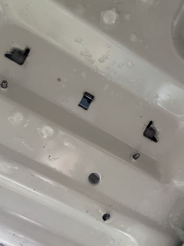

Het schema voor airco's staat op pagina 19-20 van de handleiding en dat stelt dus allemaal niet zoveel voor en bestaat voornamelijk uit schoonmaken. How-to's genoeg te vinden hier.
Afbeeldingslocatie: https://tweakers.net/i/GPDuazFvx0if0HbnhCD4aPa2Uss=/800x/filters:strip_exif()/f/image/QPb94LchMwTJHDAUdkFokmaa.png?f=fotoalbum_large
All-electric.

Stel dat het voor een lange tijd zou vriezen. Bevriest de onderkant van de buitenunit dan niet dicht, waar normaliter het water uit valt? Ik hoor namelijk wel eens bij warmtepompen, dat die een verwarmingsmat onderin hebben zitten.

Rsport40 schreef op zondag 29 december 2024 @ 18:47:
Een verwarmingslint wordt inderdaad toegepast in landen waar het lang koud kan zijn. Maar dat gaat wel ten kosten van je CoP uiteraard. Volgende week zou het gaan vriezen, dan gaan we meemaken of het nodig is. :)
Kopje thee zetten voor de vrouw en de rest gooi je in de buitenunit.
Dat kan zeker idd. Als de unit op de grond staat wordt daarom aangeraden hem niet al te dicht op de grond te zetten en er een grindbak onder te maken zodat het water makkelijk weg kan lopen. Slangetjes/buisjes om het condenswater weg te leiden heeft geen zin, bij flinke vorst vriest dat al gauw dicht (tenzij je er een vorstlint in hangt). Gewoon zorgen dat hij onderaan snel het dooiwater kan laten vallen.
Bakje popcorn erbij en [Warmtepomp] Voorbereiding vorst/winterweek even bekijken (rechtsboven op icoontje 'afbeeldingen only' klikken) voor wat horror plaatjes van groeiende ijsplaten onder units enzo :P
Daar worden ook wel tips gegeven voor achteraf plaatsen warmtelint mocht dat evt. nodig zijn.

  • miel
  • Laatst online: 13:11
hier heb ik gewoon 8 gaten extra geboord in de vloer..... dan loopt het er veel beter uit...;-)
werkt tot nu toe prima!
http://www.pvoutput.org/list.jsp?id=36679&sid=33539

  • xHEMANx
  • Registratie: November 2022
  • Laatst online: 09-11 09:23
miel schreef op maandag 30 december 2024 @ 19:31:
Durf ik niet. "Ze" zeggen dat de boel dan gaat roesten...
MHI single-split SRK35ZS-W, '65 woning, oud dubbelglas, spouw volgespoten (wol). 76m3 woonkamer.

  • miel
xHEMANx schreef op maandag 30 december 2024 @ 21:59:
Afbeeldingslocatie: https://tweakers.net/i/r5DwZVrbNxyMECI8lMIn5_z2cd4=/x800/filters:strip_icc():strip_exif()/f/image/asiY0tvTCDEIlCZCJOYlmxOn.jpg?f=fotoalbum_large
Afbeeldingslocatie: https://tweakers.net/i/25tZylkq0016XNi1sDg4dpe6CyM=/x800/filters:strip_icc():strip_exif()/f/image/YwhIdG6ooSeQuzDhFT6xB91N.jpg?f=fotoalbum_large
Zie hier twee fotos die ik net met bevroren handen gemaakt heb…. Wel vies maar geen roest :-)
Van het voorjaar maar even afspuiten denk ik…. Tuinslang er op….

miel schreef op dinsdag 31 december 2024 @ 11:07:
Nice. Hoelang geleden heb je de boormachine erin gezet?

Ik heb een perfera 3.5 en me viel op dat de binnen unit vanaf installatie wat tikte.
Als ik tegen de zijkant duwde werd dit minder en heb dit gemeld bij de jnstalllateur maar die heeft zich na installatie volledig in zwijgen gelegd.
Nu viel me ineens op datvalsniknde unit aanraakte alsnhij ook op hogere fan stand staat hij niey alleen sneller tikt maar ook flink trilt.
Iemand d dit al eens ervaren ? Zou het dan niey iets zijn wat in de weg zit of er tegen aan komt maar zou de motor fan niet goed zitten?
Want dan ben ik bang dat dit mis gaat op de lange termijn
Als er een klein stukje plastic is wat de fan raakt wat ik eerst dacht zal datvop een gegeven moment wel weg gaan maat als hij niet goed in de lagers zit word dat wat anders....vervelend

Hier is bij 1 van de 3 wandunits binnen eerst de lager vervangen, toen dat niet hielp de ventilatorrol. Hij was uit balans en huppelde op en neer, je voelt het als je je vinger er rustig tegen aan hield tijdens draaien, dan raak je hem net wel net niet en voel je hem dus op en neer bewegen.

w00key schreef op dinsdag 31 december 2024 @ 22:40:
Dank goede tip
De kast helemaal open gehad om dat te voelen.
Garantir geval neem ik aan?

Yep. Maar de installateur bestelde de onderdelen na bij LG hier. Weet niet of het mij gelukt zou zijn als consument.
  • Maxwp
  • Laatst online: 26-10 18:57
w00key schreef op woensdag 1 januari 2025 @ 00:27:
Zijn alleen lagers vervangen of de gehele fan ?
  • w00key
  • Laatst online: 04-11 00:32
Maxwp schreef op woensdag 1 januari 2025 @ 01:43:
Lagers (helpt niet)
Dan dat grote zwarte plastic deel dat draait.
Fan motor is niet vervangen.

Ok dus de lagers zijn vervangen maar dat werkte niet en dus is de fan zelf zonder de motor vervangen.
