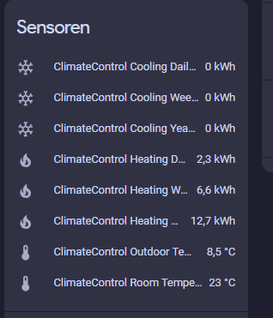

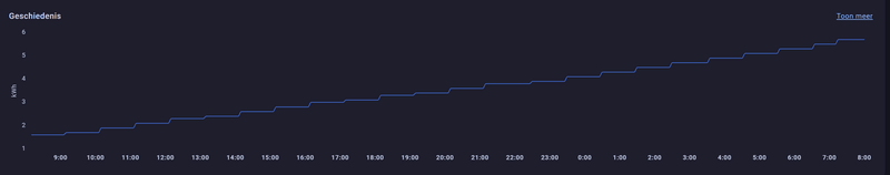

Ik lees van alles, maar ik ben nog steeds niet overtuigd. Wie heeft (extra) toelichting?
We hebben een 5KW Perfera airco in de woonkamer. Heb deze nu op een vaste temp ingesteld wat zorgt dat ie heel zachtjes af en toe aan slaat, zie ook het stroomverbruik verloop:
Afbeeldingslocatie: https://tweakers.net/i/x6gM5_DYY0MhIAUyNvbSpg-kHO8=/800x/filters:strip_exif()/f/image/ndWfTgD4eXGGI4XRYuT1TlL3.png?f=fotoalbum_large
De airco blaast soms, soms niet. En de temp is behoorlijk stabiel in de woonkamer. Allemaal dikke prima dus. Maar... gaat de airco/compressor nou elk uur kort aan? Ofwel, gaat de levensduur hard achteruit? Of is het beter om de airco 's nachts uit te zetten, en smorgens weer aan te zetten, zodat dit in ieder geval een uur of 7 geen aan/uit effect heeft?
De CV staat op 18 graden nu met deze airco en doet niets meer nu.

@NeFoRcE Ik denk eerder dat er in je (onbekende) grafiek data per uur wordt getoond. ;)
Haha, ik snap je punt, ja dat is dus wat onduidelijk. Dit is middels Home Assistant en deze pollt wel elke 5 minuten data vanaf Daikin's server. Dus het is wat lastig te zien of dit een continu lopend verbruik is, of dat ie daadwerkelijk, als ie even blaast, stroom verbruikt. Maar neemt de vraag niet weg, kan het kwaad de airco 24/7 op 20C te zetten? (goed geisoleerde woonkamer).
  • Tazzios
  • Laatst online: 17:13
Tazzios
NeFoRcE schreef op dinsdag 17 december 2024 @ 08:33:
Ik gebruik een shelly+HA en zie bij energy (wat je ook gebruikt) data per 5 minuten.
Wat laat je power grafiek zien? die is wat logischer om te gebruiken bij je vraag.

Tazzios schreef op dinsdag 17 december 2024 @ 08:36:
Die heb ik helaas niet. Ik gebruik voor deze airco de Daikin Onecta HACS plugin, en die pollt door de limieten van daikin api, elke 5 minuten:
Afbeeldingslocatie: https://tweakers.net/i/PN80kXot9CkYyqV6c1hAAjMgdQ4=/fit-in/4000x4000/filters:no_upscale():strip_exif()/f/image/GgMwTe7LpKzOuUhl68vcmcJD.png?f=user_large
Ik heb geen shelly ervoor, hij hangt rechtstreeks aan een groep in de meterkast zonder slimme automaat er tussen.

Ben wel benieuwd wat jij kan met mijn data maar hier komt ie. Bij ons staat 24/7 de kachel aan zeg maar om het energieverlies te compenseren. Dit het hele stookseizoen lang (180-200 dagen) met gemiddeld 1,8 kW aan energieverlies per uur.
Wat wil je berekenen?
Edit: dat is voor 60m2
Gr Michel
